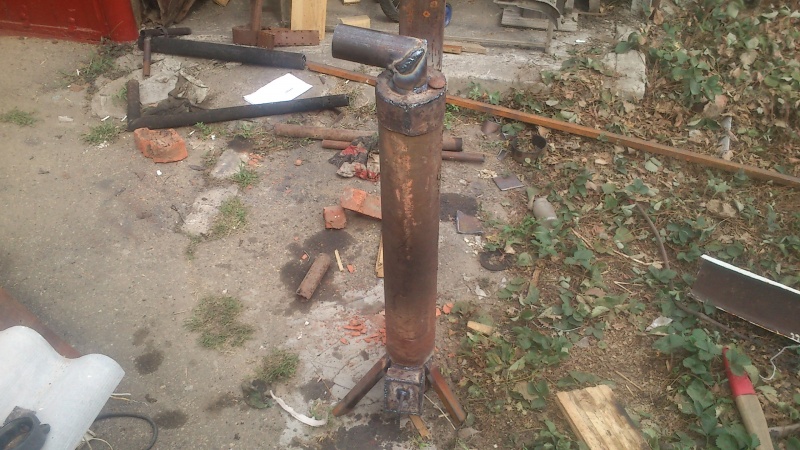

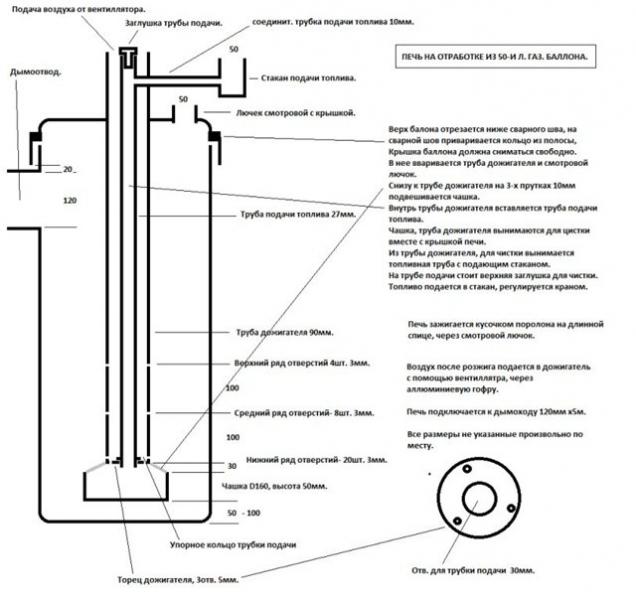

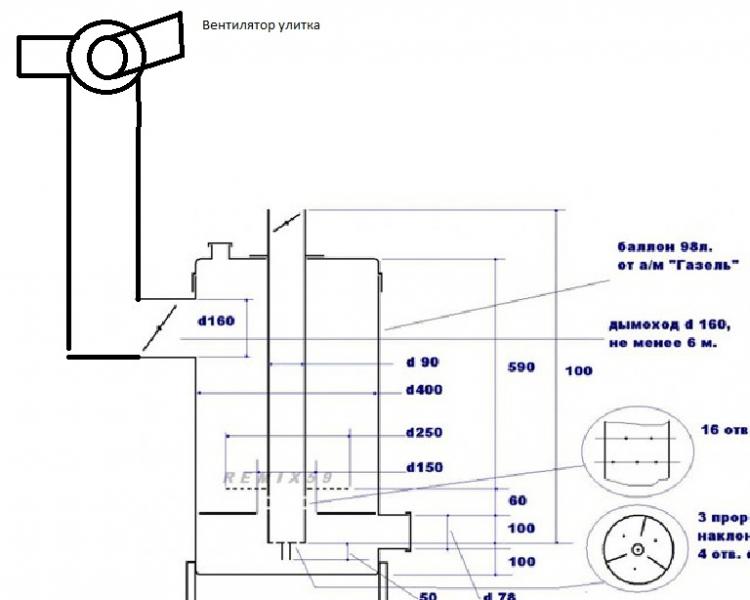

    Доброго времени форумчане!Не судите строго. Подскажите пожалуйста в чем моя ошибка.Сделал котел вот по этому чертежу [​IMG]
    только в уменьшенном виде.
    Горит как то странно за счет нижних отверстий(боковые отверстия что есть что нет)Расход приблизительно 200 гр за 10 мин.
    При проверке печи в качестве подачи воздуха был использован компрессор.(В дальнейшем будет установлен вентилятор) Горит с небольшим черным дымом.Дымоход из проф трубы 80х80х3 мм,печь из трубы120 мм,дожигатель 55 мм.
    ps:при попытке немного обеднить (ДОБАВИТЬ ВОЗДУХА)смесь происходит затухание.Может диаметр дожигателя великоват для такой печи
  4. vitalii2202
    Дожигатель однозначно великоват, компрессор необходимо заменить на нормальный наддув и кирпич на герметичный лючок. подсос воздуха колоссальный:5:.

    Все разобрался с данной проблемой.Установил дожигатель меньшего диаметра на 40 мм,горит вообще без копоти.

    В печи стоит чаша,сделанная из 2 мм металла,масло будет подаваться сверху(попробую трубку с тормозной системы автомобиля)Сегодня в дожигателе просверлил отверстия меньшего диаметра 3 мм.Гореть стало с синем оттенком на максимальной подаче воздуха. :mosking:

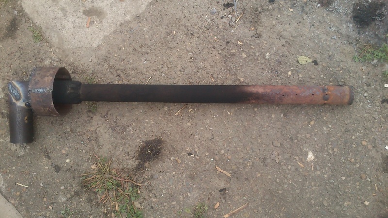

    Вот собственно переделка :scratch_one-s_head:
    Чаша с бортиком 50 мм.Дымоход около 3.5 метров,полет нормальный.
    Дожигатель из 40 трубы с переходом,сверху будет трубка для подачи масла.
    В сомом низу дожигателя по одному отверстию заварил,в торце два отверстия по 2 мм

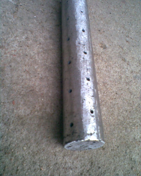

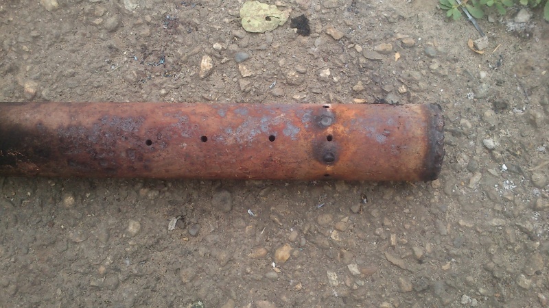

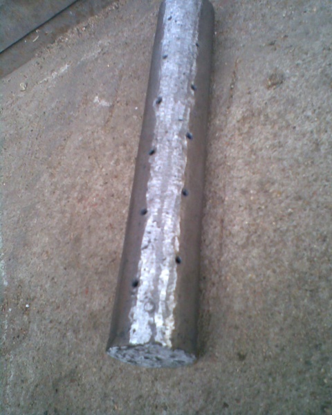

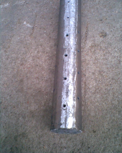

    Хочу посоветоваться, есть просверленная труба. В какую сторону завихрители должны крутить воздух??? Кто как считает.
      105,4 КБ
      401
      107,2 КБ
      381
      97,1 КБ
      345
  16. bazele
    Уточню вопрос Сила Кориолиса, это понятно,меня интересует, при данном расположении отверстий, в какую сторону лучше крутить, исходя из законов термодинамики.
  17. vitalii2202
    Меня устроило больше против часовой стрелки.
  18. амиго154
    В северном полушарии сила Кориолиса направлена вправо от движения.
    В Южном полушарии всё происходит наоборот.
    При идеальных условиях сила Кориолиса определяет направление закручивания воды например, при сливе в раковине. Однако идеальные условия трудно достижимы. Поэтому феномен «обратного закручивания воды при стоке» является скорее околонаучной шуткой.:-)http://https://ru.wikipedia.org/wiki/%D1%E8%EB%E0_%CA%EE%F0%E8%EE%EB%E8%F1%E0
