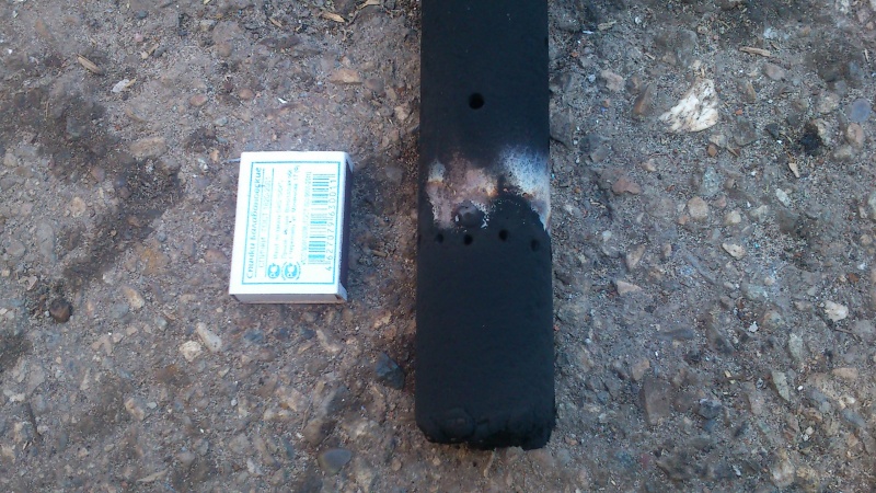

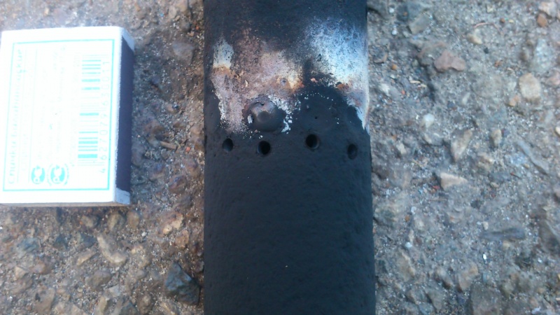

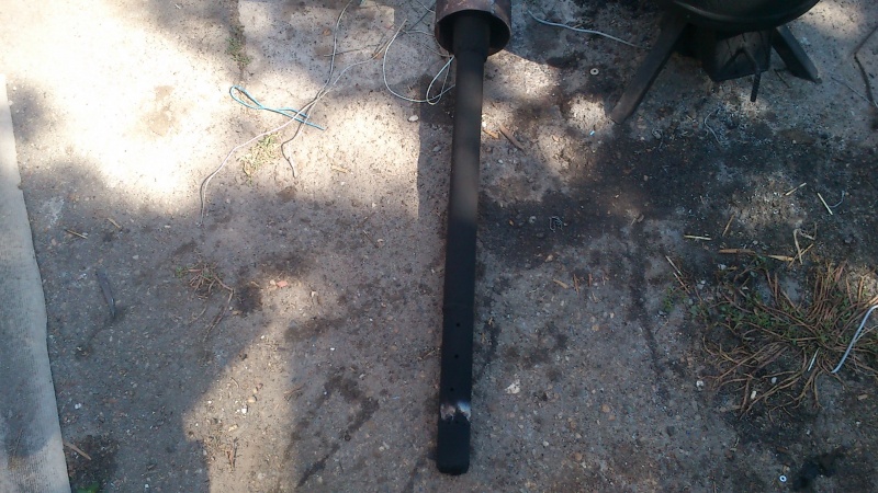

    здравствуйте уважаемые форумчане!
    Подскажите что я неправильно сделал,горит с богатой смесью (рыжая) :mmm:
    Уже столько отверстий в дожигателе перепробовал сверлить (3 мм) до ужаса. И все равно горит в богатом режиме.Как добиться пламя соломенного цвета...?
    В дожигатели отверстия диаметром 3 мм,в торце 2 по 3 мм
    Чаша сделана из 2 мм металла,воздух подается печкой от ваз 2108 на 12 V.
    Подачу масла еще не организовал (будет подаваться сверху)

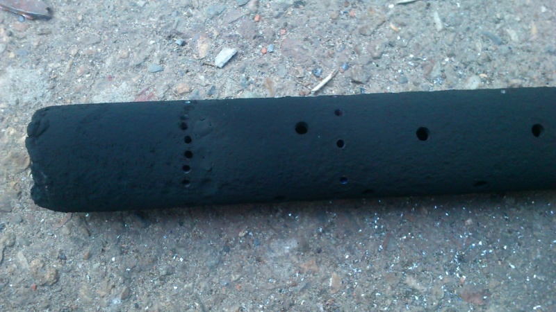

    Вот другой был дожигатель с большим количеством отверстий,та же петрушка
    Может гореть на богатой смеси из за отсутствия дымохода.
    PS:Улитка воздух нагнетает хорошо.

  9. 1TOM1
    Отверстий после первого ряда мало и расстояние между ними великовато. Диаметр верхних отверстий тож велик. Первый ряд хочет гореть нормально, об этом свидетельствует отсутствие сажи над ними. Диагноз, печь не выходит на режим, не хватает температуры.

  11. Olejon1965
    30 июн 2013
    Вам будет сложно настроить печь без дымохода.Установите печь на своё законное место,сделайте дымоход и потом настраивайте. Я не большой спец в этом плане,но по своему скромному опыту я бы сверлил отверстия первого ряда ближе к торцу дожигателя,уменьшив диаметр миллиметров до двух.Ещё желательно сделать дожигатель регулируемым по высоте,так как это сильно способствует настройке.Сделайте сразу маслоподачу,у Вас масло просто горит в чашке.Ну и герметичностью лючка рекомендую озаботиться,так как это не дело.Так горит моя печка,горела синим,досверлил в торце ещё 2 отверстия.Печь из трубы 110 мм,дожигатель 25

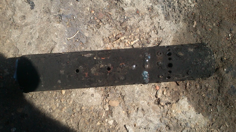

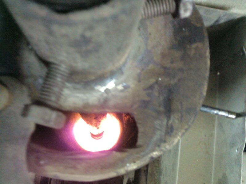

  12. sag
    sag Постоянный участник
    13 авг 2014
    184
    Армавир-Кропоткин
    До сверлил еще отверстий,такая же петрушка,богатая смесь хоть ты тресни!

  15. Olejon1965
    30 июн 2013
    Да поймите Вы одну простую вещь! Нижний ряд отверстий в дожигателе должен греть чашку,обеспечивая тем максимальную температуру в зоне испарения! У Вас холодная чашка,поэтому пары кое как добираются до первого ряда дожигателя,а масло тупо горит в чашке.

  17. Olejon1965
    30 июн 2013
    Сверлите практически на пару мм выше сварного шва,но Вы не сможете добиться качественного горения,не опуская (поднимая) дожигатель по высоте.

  19. эд1975
    Так тут и ходить далеко не надо - просто надо капитально загерметезировать лючок розжига и все будет хорошо ( первый ряд отверствий прямо после сварного шва Растояние от дна до дожигателя примерно 7 см. ) Удачи - после того как все сделаеш заработает .
  20. sag
    13 авг 2014
    184
    Армавир-Кропоткин
    Просверлил,поставил дымоход,итог начала сильней гореть в чаше,такая копоть,еще хуже стало.Завтра попробую капитально задраить лючок.
