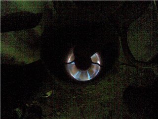

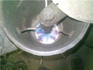

    Расстояние от чаши до дожигателя получилось около 50 мм!
  2. эд1975
    При правильной настройке в чаше огонь только при розжиге далее только испарение и горение в районе первого ряда отвер. .

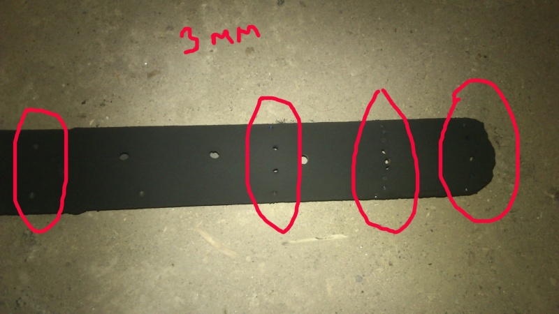

    Ничего критического в вашей ситуации нет, сам с таким сталкивался и Владимир 7 мне помог, за что ему огромное спасибо! В вашем случае все лечится очень просто, в шахматном порядке закрываете по одному отверстию с каждой стороны, тоеть в каждой из 4х сторон их должно быть ровно в половину меньше, дальше разжигаете и смотрите на поведение печи, после выхода на режим закрыва еще не закрытые отверстия вы можете поднять и опустить пламя. Просто таким количеством и таким диаметром отверстий вы убили тягу перед инжектором, от от сюда и ваша головная боль.

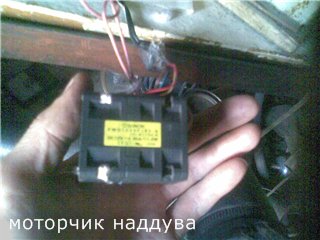

    Ооо, давненько суда не заходил. Попробую ответить новичкам. Кухонные вытяжные вентиляторы не годятся. Как и всевозможные осевые. Для наддува нужен не объём воздуха, а напор. Поэтому предпочтение нужно отдавать маленьким высокооборотным улиткам. Совсем необязательно использовать восьмёрошную улитку. Так как печке такая производительность (по объёму воздуха) не нужна. Да и тока она потребляет много.

    Большие отверстия заварить. Не однократно писано, что отверстия для надувных печей не более 3мм. И очень желательны завихрители.

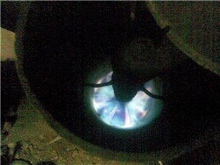

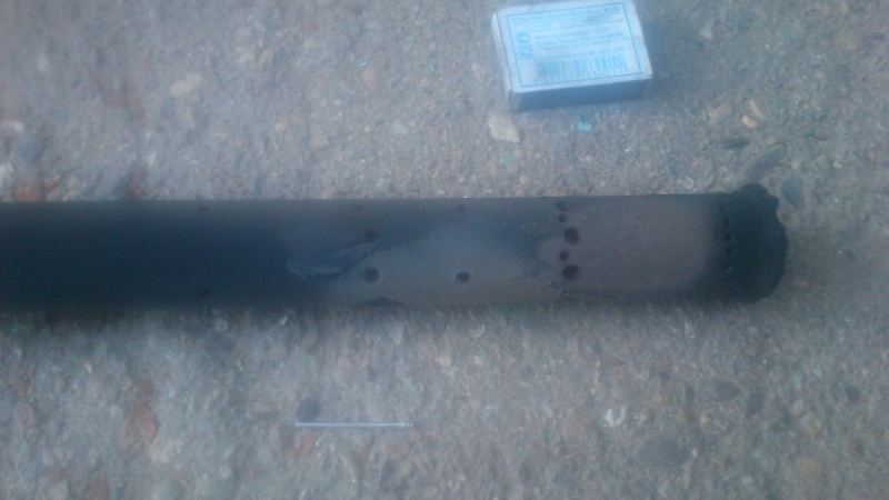

  14. sag
    sag Постоянный участник
    13 авг 2014
    184
    Армавир-Кропоткин
    Сегодня заварил смотровой лючок,дожигатель сделал из 25 трубы,насверлил отверстия 3 мм,ни в какую не хотела гореть.Просверлил в среднем ряду через отверстия по 5 мм,начала пободрее гореть,появился специфический звук(гул).При работающей улитки на 12 огонь подымается практически до дымохода,приходится убавлять напряжение.Хочу заметить что на 12 в,что на 6 в добиться хорошей смеси мне так и не удалось!
    PS:Гореть начинает только когда расстояние дожигателя до чаши составляет около 30-40 мм.Пробовал при горении подымать-опускать дожигатель.Максимальный расход составил 1000 мл/час.При подаче масла капельным путем,печь бывает гаснет(рыжая воспламенение,хлоп затухла ).На лицо большое переобогащение.

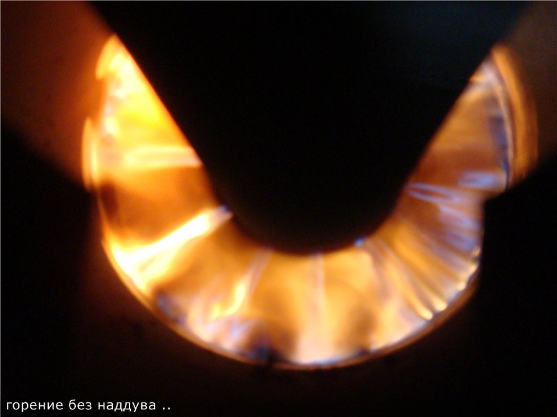

    Когда строил печь, все размеры брал от фонаря. Единственное,что могу дельное подсказать,в торце дожигателя не должно быть воздушных отверстий.А ПВ перекрываться краном,как печь разгорится.И отверстия боковые на дожигателе чтоб начинались не от самого низа,а сантиметров через 5 от торца.Если в торце дует воздух,или нижний ряд отверстий в самом низу,то воздух смешивается с парами масла у поверхности масла,и горит костром.А нам надо отделить расстоянием поверхность испарения масла,от отверстий ВВ дожигателя. Разделительного диска никакого нет.Пробовал с ним, один вред.И растапливать проблема,и работать не хотела толком.Сергей 34 уменьшением оборотов кулера,я растягиваю пламя вверх. А могу даже побаловаться-крышку печи приоткрыть с зазором сантиметра 4-5,и плавно уменьшать подачу воздуха.Пламя будет подниматься вверх,входить в трубу дымовую,потом к обогащённому (по составу) пламени будет подмешиваться воздух с помещения,и будет пламя стрелять как пулемёт вверх-внутрь.

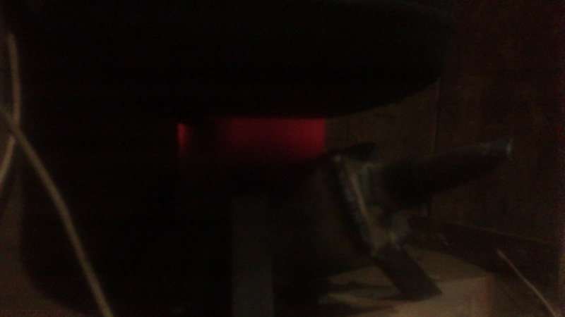

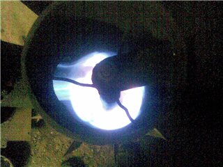

  19. sag
    13 авг 2014
    184
    Армавир-Кропоткин

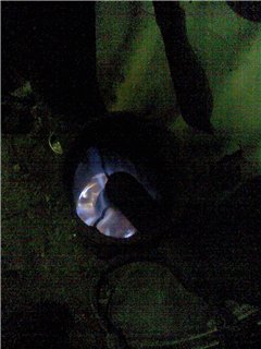

    Ура!У меня вроде получилось.На максимальной подаче воздуха низ печи нагревается до ярко красного состояния.Горит ярко белым(как в сталеварне ):yahoo:
    Фото с телефоне не может передать все прелести.
    Сейчас видео залью !

    Не кого не хочу огорччить но одно описание это не показатель.
    Если не выходит один вариант то надо пробовать другой, одинаковых печей.
    рактически 1/1нет ,у всех свои особенности
    Небольшой пример
    Когда начинал строить свою первою печь то что не сделаю нечего не работает аж бесило и казалось что у меня что-то особое .
    А зато сейчас какой дож-ль не сделаю а он зар-за почти сразу работает а почему раньше не работало х его знает:mosking:
