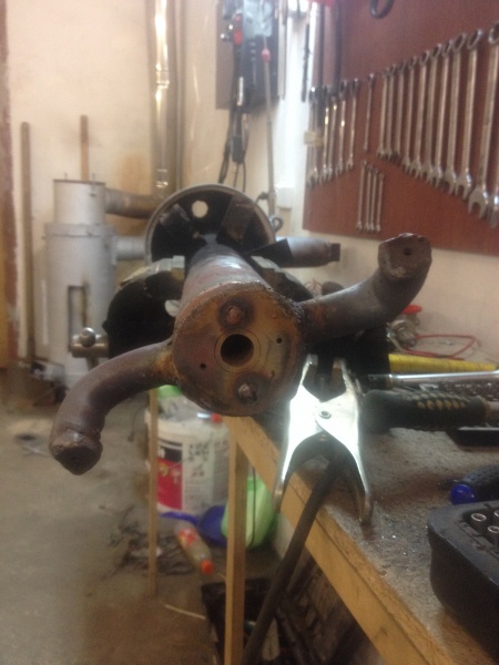

    Ув. pps10. Если не трудно, на каком расстоянии от дна торец дож. трубы и окончания завихрителей.
    Каким образом расположены отверстия в торце дож.тубы по отношению к завихрителям, и первичный воздух идет отдельной трубкой, не зависимо от завихрителей и торцевых отверстий?:thank_you2:
  2. pps10
    Дожигатель от дна примерно 50мм.
    Первичка отдельно.

  3. bazele
    Спасибо за быстрый и полный ответ, получается завихрителели над дном где то 3см.
    И какое максимальное время работало ваше устройство?
  4. pps10
    Пока больше двух часов не получается. В боксе градусов 40. Работает стабильно, полагаю что так и будет.

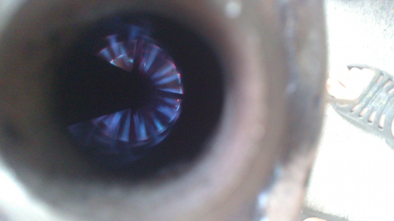

    Re: Прошу помощи по сборке печи или котла на отработке
    Сегодня поменял диаметр дыр на 1,5 и сделал подачу перичного воздуха регулируемой, в итоге при закрытой первичного воздуха горит сине-оранжевым, и только нижние ряды, если приоткрыть первичку огонь становитсяжелтым и начинает дымить, синего пламени так и не получилось. Как и белого. И металл печи раньше расколялся до красна теперь такого нет.
    Растояние от дожикагеля 5-6см. Вот теперь сижу и думаю , что теперь менять.

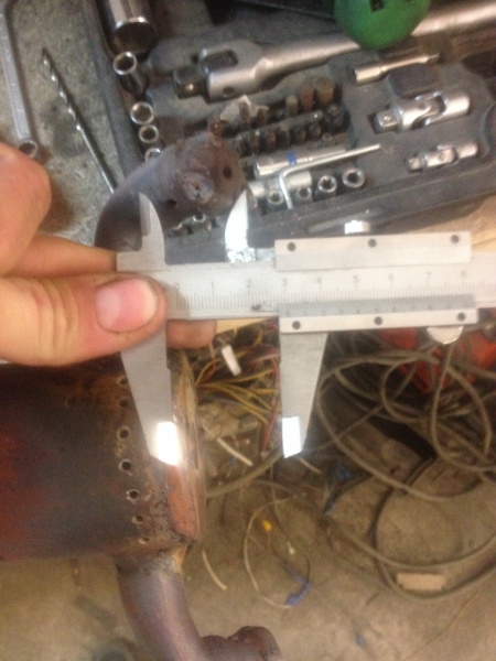

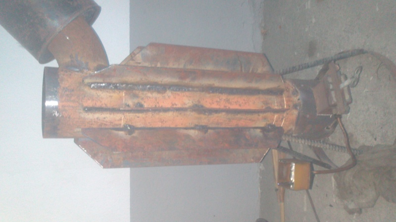

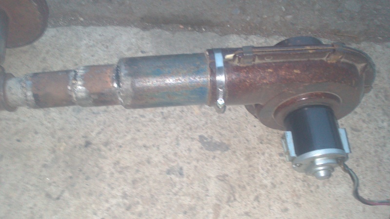

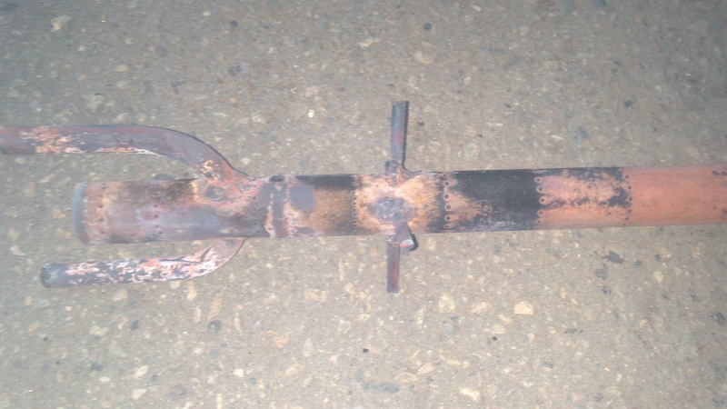

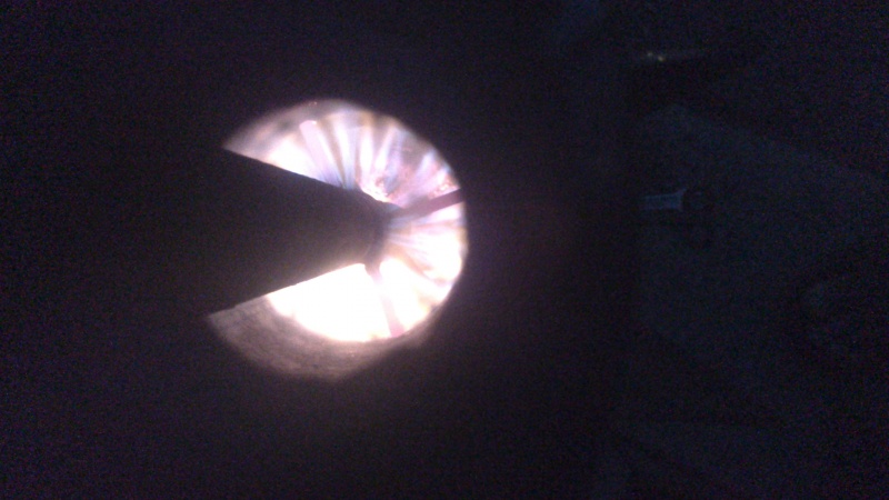

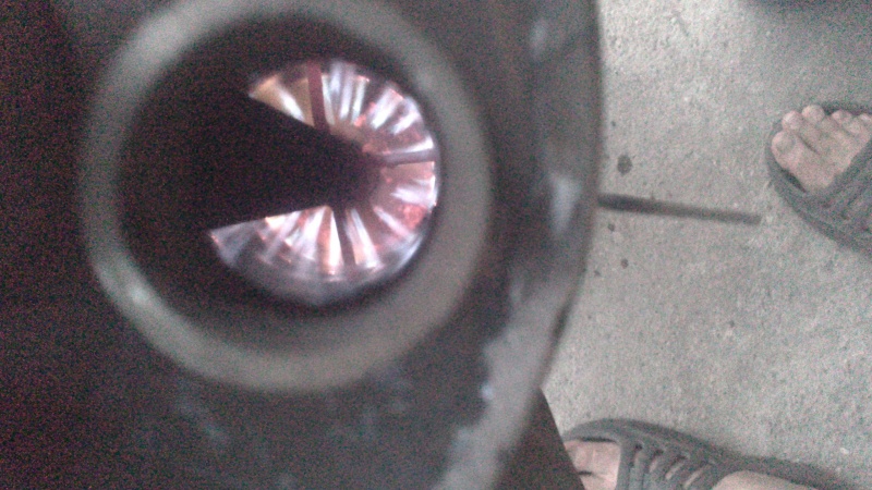

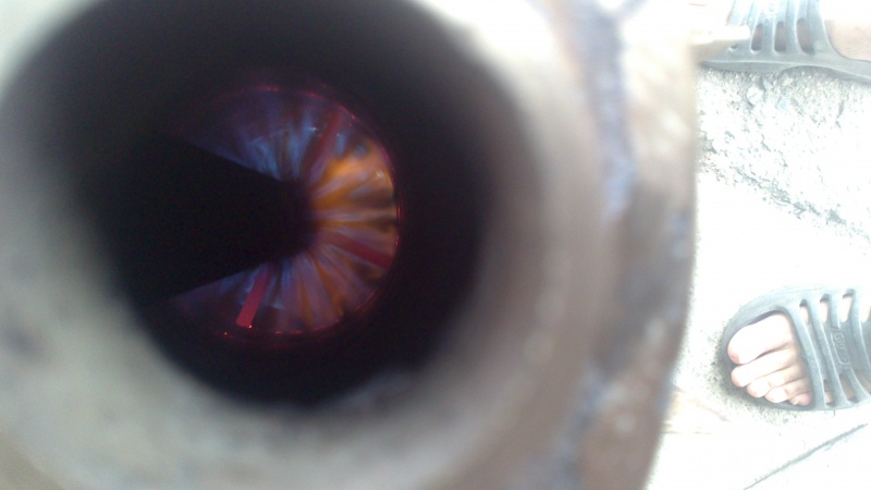

    Сделал печурку другу в гараж. Заработала сразу, только немного поколдовал с отверстиями в дожигателе. Это четвёртая печь, (котел) и уже есть навыки настройки. Для себя же уяснил две вещи для стабильной работы печи.
    1. Нужно максимально поднять температуру в испарительной камере и не нужно лениться это делать
    2. Для равномерного горения нужны завихрители , чтобы испарения поднимались по всей площади топки, а не там, где масло больше кипит.
    "Малыш" сделан из 125 трубы, дымоход 89 отвод. Дожигатель 25 труба. Отверстия всегда делаю малого диаметра, но много 1,6-2,2 мм. Стабильно работает от 0,3 до 1 л/ч. При минимуме горит первый ряд, при максимуме все семь рядов и даже огонь рвётся в дымоход, наверно придётся сверлить восьмой ряд. Вентилятор наддува Волговский, только мотор приспособил от вазовской печки, потому что у него 3000 об/мин против 1500. Завихрители делаю как у Мика 115, уж очень нравится их работа, когда пламя первых двух рядов бьёт в них дополнительно нагревая воздух из завихрителей и соответственно испарительную камеру. Ну как то так.

  11. mika115
    :good:Все хорошо , но для более лучшего распространения тепла по всему объему печи отверстия в дожигателе лучше сверлить не по радиусу , как у вас , а по спирали - как на сверле ( для примера ). Я сверлил по спирали - огонь равномерно по всему объему печи горел и даже в дымоход пытался вылететь .... Фотки выкладывал в теме о печах ....
  12. vitus
    vitus Постоянный участник
    13 окт 2012
    Рамазан подскажите как расположены отверстия, количество и расстояние между ними.
  13. Рамазан
    Рамазан Постоянный участник
    4 фев 2014
    71
    Сейчас не помню,все делалось без каких либо чертежей, но на выходных попробую снять размеры

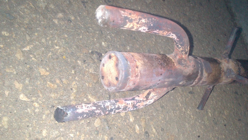

  14. Виктор Анатольевич
    17 май 2013
    120
    ув. mika115, у вас завихрители из обычной стали или из нержи?
    сколько могут прожить стальные при расходе около 2 л/ч (из опыта)?
    Спасибо

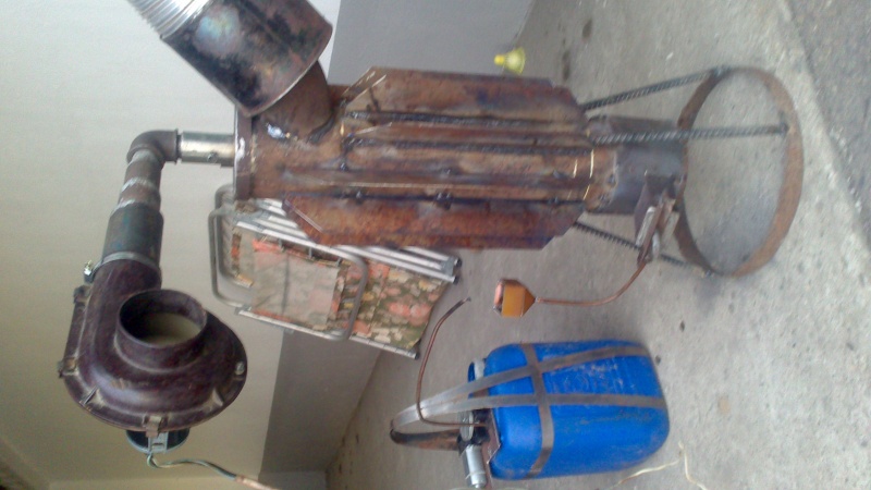

  15. ivanovkon
    ivanovkon Участник
    31 авг 2014
    ПМР

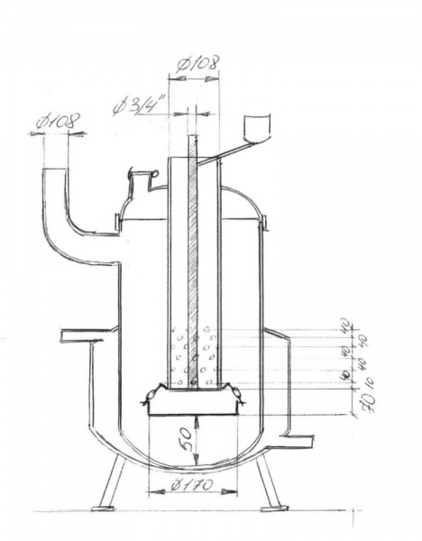

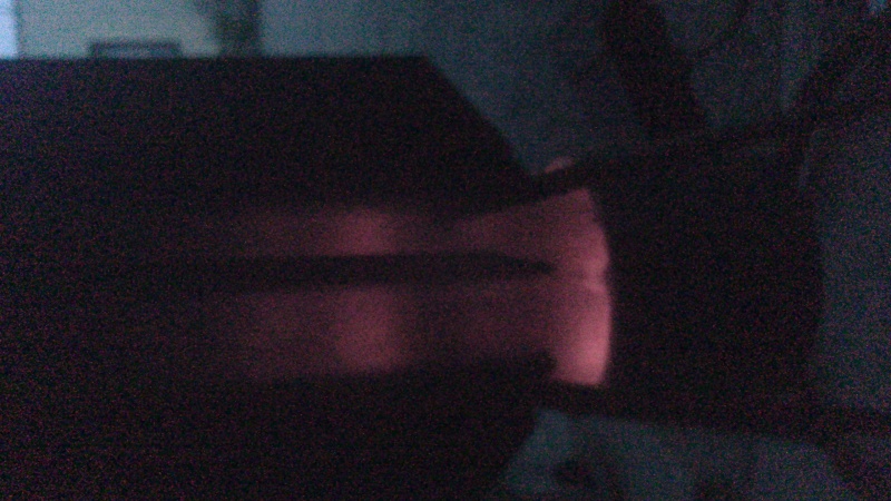

    Подскажите плиз !!!!! Печка из газового балона , дымоход 7 метров от печи горизонта нет . При работе печи гудение как от дизеля дыма нет ни в нутри не с дымохода но в нутрь трубы где всасывает воздух если смотреть прорывается пламя печь разогревается до красна , масло подается по трубе 3/4". В трубе на 108мм на дне сделано 3 отверстия на 8 мм. В стенках этой трубы на расстоянии 10мм от торца 8 отверстий на 6мм. Далее через 40 мм в шахматном порядке 5 рядов отверстий по 8 в каждом диаметром 12 мм. Так должно быть или что то надо менять ? Испытание проводил при 25 градусах на улице ?
      48,6 КБ
      403
  16. britmila
    Здравствуйте уважаемый. Попробую угадать , сделали агрегат энерго независимый с дымоходом диаметром на 108 мм и как положено не работает. Ответ Нужен дымоход диаметром на 160 мм и длинной от шести метров и более. Но при температуре плюс 25 градусов как положено дымоход работать небудет нужно ждать температуру ближе к нулю. Посмотрите тему дымоходы там эта ситуация описывалась . Рекомендации даны для энергонезависимой печи. :yes3:
    Барселона и mika115 нравится это.
  17. ivanovkon
    ivanovkon Участник
    31 авг 2014
    ПМР
    Спасибо, да энерго независимый , вроде как все писали что 108 достаточно , переживаю что наступят холода и останусь ни с чем (((.
  18. mika115
    У меня были из стальной тонкостенной трубки 1мм. толщиной . Сгорели ( в местах попадания на них потоков воздуха из дожигателя :5: ) за пол - сезона . Следующие были из более толстой трубки . Следующий сезон она отслужила , посмотрим , что в этом будет ... Правда котел отдан знакомому еще год назад , но он не жаловался на трубки завихрителей ...

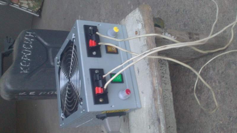

    Не сочтите за рекламу.Решил сделать пробу на печь полу автоматику.Задачей ее будет служить при достижения заданной температуры понижение наддува,подачу масла (минимальное горение)
    Заказал на алиэкспрессе.
    Автоматический цифровой регулятор температуры ссылка Бесплатная доставка Универсальный Автоматический цифровой регулятор температуры Термостат 220V Переключатель TK0127, принадлежащий категР
    Датчик пламени.При затухании через реле отключит подачу масла(масляный насос),наддув(улитка ваз 2108)
    5 шт / лота Р�Рљ Датчик пламени Модуль Детектор SmartSense Для детектирования температуры РџРѕРґС…РѕРґРёС‚, принадлежащий категории Датчики Рё относящиР
    Аварийный регулятор температуры,при достижении критической температуры воды отключит систему.
    бесплатная доставка dc 12v тепла cool термостата температура температуры переключатель термометр термо регулятор температуры контроллер, Р
    Реле времени
    Бесплатная доставка DIN RAIL цифровой программируемый 220VAC 16A переключатель таймера Р*еле времени THC15A *, принадлежащий категории Р*еле Рё относ
    Обычный пускатель на 220 в,при отключении электроэнергии,пускатель отключается(замыкаются контакты)происходит питания от АКБ
    Если испытания пройдет успешно,то на следующий год переделаю дровяной котел на отработку! :wink3:
    PS:Похожая готовая автоматика стоит порядка 16 тыс.рублей Автоматика - Ставпечь :5: .Так что если самому делать,то во много раз обойдется дешевле.
  20. pps10
    Уважаемый sag, вопрос по поводу датчика пламени. Как его приделать к котлу? Диод не выдержит такой температуры. Если через стекло, то есть шанс что стекло закоптиться через некоторое время. Для себя не решил эту задачу.
