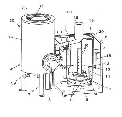

    Вот на этом рисунке японской печки явно виден скребок, которым сдвигают в стороны шлам. Но во время работы там ведь такое творится, шлам перемешанный с мазутой, как и куда это все сдвигать. То же думал над этим, но к определенной конструкции не пришел.

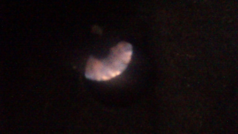

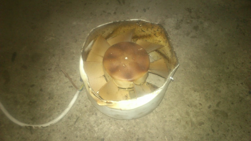

    Не давала мне покое горение соломенно- голубое :mmm: как у уважаемых Форумчан! :thank_you2:
    И сегодня с большим фанатизмом принялся за изготовления дожигателя.Выполнен он был из 25 трубы,насверлены отверстия 2 мм сверлом,в торце 3 отверстия 3мм.И о.....чудо все заработало-загорелось как я хотел, соломенно- голубым пламенем,счастью не было предела :yahoo:
    Пока щелкал клювом :sarcastic_hand: произошло непредвиденное для меня,оплавился от температуры форточный вентилятор (200 мм)служил обдувом печи.

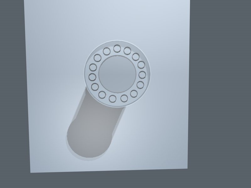

    Добрый вечер! Почему коксуется масло подающая трубка в торце дожигателя?
  8. Olejon1965
    30 июн 2013
    Мне кажется,ответ на поверхности,температура на торце большая,масло там горит и шлаком забивает маслоподающую трубку.
  9. orionich
    верхняя подача отстой - лишнее доказательство
  10. vitalii2202
    Я думаю многие здесь на форуме с вами не согласятся, но я тоже перешел с верхней на нижнюю и очень доволен. Трубка коксоваться перестала!!!
  11. san
    Верхняя подача топлива рядом с дожигателем тоже не коксуется
    Правильно сделанная подача внутри дожигателя коксоватся тоже не будет ,но для неё нужен большой дож.80-100мм

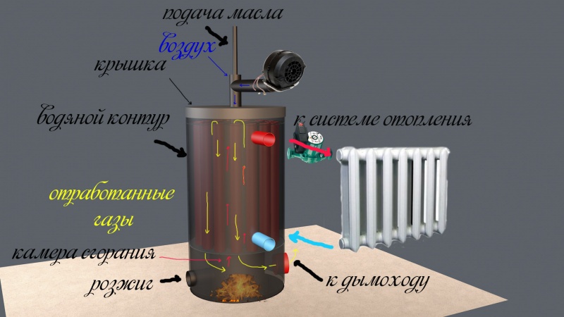

    Смастерил 3 д модельку котла.Отработанные газы будут подыматься в камере сгорания до верха и опускаться по трубкам вниз (через водяной контур) далее в дымоход.
    Удаление внизу остатков горения будет производится следующим способом: по требованию снимается гофрированная труба дымохода,далее обычным пылесосом.
    Подскажите пожалуйста,возможно ли так реализовать работу котла!Имею большое желание снять максимум снять КПД.
    Вид сверху [​IMG]
    За ранее благодарен :thank_you2:

    Уважаемый sag.
    Данная тема о печах воздушного отопления.
    У нас есть тема про самостоятельное изготовление водяных котлов: http://www.termoportal.ru/forum36/
    Чтобы не уходить с курса и не мешать все в одну кучу, прошу Вас по котлам писать именно в той теме.
  19. sag
    sag Постоянный участник
    13 авг 2014
    184
    Армавир-Кропоткин
    Ясно!Спасибо.
