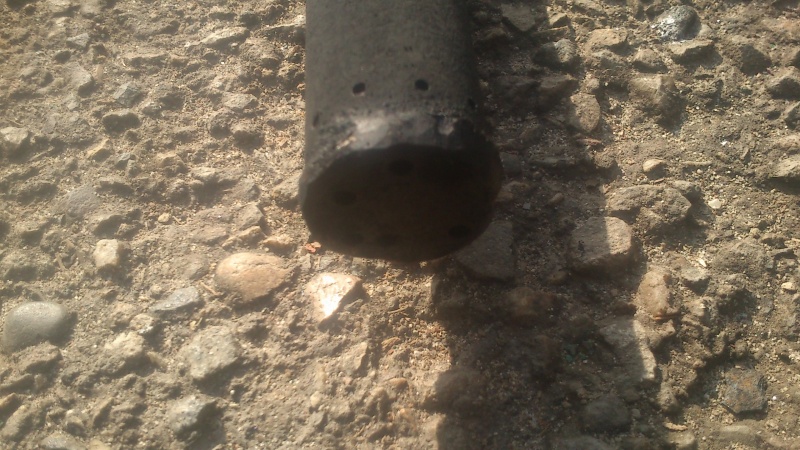

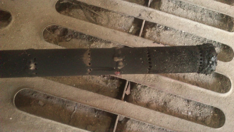

    Подскажите пожалуйста,что можно подкорректировать в дожигателе чем ниже к торцу дожигателя тем сильнее он обрастает сажей ,в торце сажа вообще полу влажная . :cray:
    PS:Верхняя подача масла,котел горит устойчиво,в чаши остатки в виде пепла.

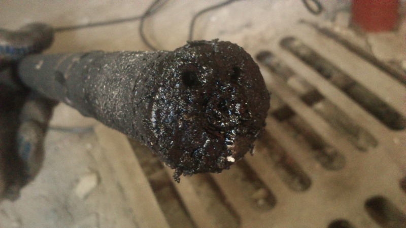

    Посмотрел сейчас чашу,на поверхности чаши пепел а на дне остаток в виде асфальта.Как поднять температуру в чаше (сделана из 2мм металла,стоит на ножках)
  3. Рамазан
    Рамазан Постоянный участник
    4 фев 2014
    71
    надо борта чаши поднять, чтобы первый ряд отверстий в дожигателе бил в борта чаши, нагревая ее. Сразу заметите разницу. Если бы я себе делал, то в первом ряду сделал бы минимум отверстий (6-8), для нагрева чаши я думаю будет достаточно, а второй ряд (который бьет в стенки печи) уже сделал бы полноценным.
  4. vitalii2202
    Необходимо подачу нижнюю и завихрители поставить, ну поднять борта чаши как уже сказано.:thank_you2:

  8. san
    Дожигатель слишком сильно покрыт сажей-это говорит
    1.камера сгорания холодновата
    2.плохо перемешивается пар от масла
    3.многовато отверстий в 1-2 ряду(5рядов через5см по10отв ф2 (можно по спирали)+завихр )завихр настраивать надо под свои условия
    После работы печи не должно оставаться следов сажи на дожигателе (в идеале)у каго так тот поймёт
    Не последнию роль играет расстояние до масла и утепление.
  9. bazele
    У моей печки, из трубы 110, в ряду всего то 4 отверстия диаметром 2.5мм.

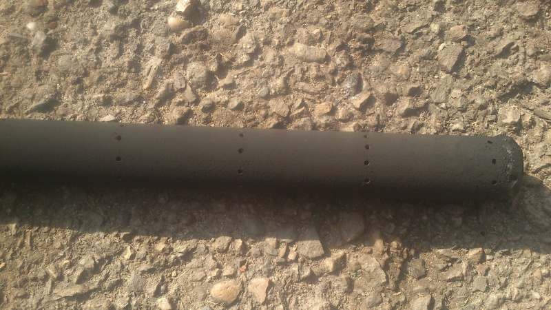

    Ситуация кардинально изменилась в лучшую сторону,дожигатель аж кипят :good:
    Пламя стало прозрачно голубое.В торце дожигателя просверлил еще пару отверстий ,сильно не помогло.Необходимо немного опустить дожигатель.

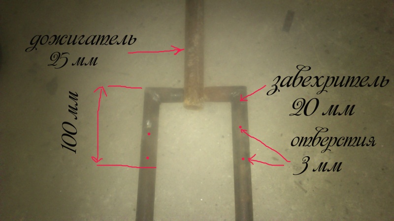

    Подскажите пожалуйста.По такому эскизу будут работать завихрители.
    За ранее благодарен :thank_you2:
  12. orionich
    явно не по этому, завихрители трубки на 1\2 дюйма
