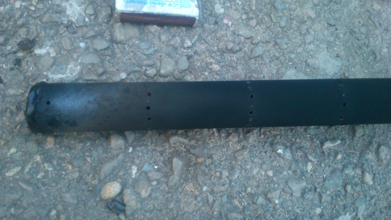

    Здравствуйте!Переделал дожигатель 5 рядов по 10 отверстий,в дожигателе 3 отваерстия ф 3 мм(с двумя не горит) ,первый ряд в количестве 5 отверстий ф 2мм бьют прямо в чашу.Результат намного улучшился,горит рыжим.Разгорается минут через 10
    Может еще уменьшить количество отверстий в дожигателе...?
    без консультации боюсь лезть!
    :thank_you2:
    PS:Горят 3 ряда.

    Нижние ряды которые в чаше горят нестабильно,быхами,с частотой в одну секунду.

    У меня восемь рядов отверстий и все горят при расходе 0,8-1,0 л/ч. Первый, второй, третий, шестой, седьмой и восьмой по 16 отверстий диаметром 1,6 мм, четвёртый 32 отв. Диаметром 1,6 мм, пятый 16 отв. Диаметром 2 мм . Подача масла через зольник на дно печи, дно и низ печи утеплены каменной ватой толщиной 1 см. Нагревается до красна. Это я все к тому, что температура топки высокая и испарение интенсивное, а следовательно и горят все ряды.
  7. Рамазан
    Рамазан Постоянный участник
    4 фев 2014
    71
    Добавь отверстий в первом ряду и посмотри что будет
    sag нравится это.

    Разгорелась(горит с небольшим гулом).Горят все ряды!:thank_you2: Аж в трубу огонь уходит!
    В дожигателе в торце осталась одно отверстие ф3 мм.Горит рыжеватым с примесями цвета.
    Сейчас видео выложу.

    Подача капля в секунду,печь красная ,горит с таким мощным напором!

    Может в торце сделать одно отверстие Ф 2 ММ...?
    На видео не видно,горит рыжим.

    Спасибо!Мне тоже однозначно необходимо добавить пару рядов.Теперь как эту рыжеватость победить!

    Не советую "побеждать рыжеватость" :negative:, синее пламя холодное. На форуме обсуждали не раз!:yes3:
