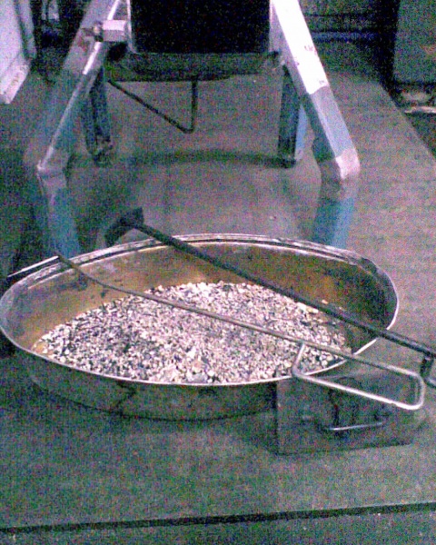

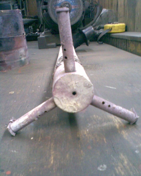

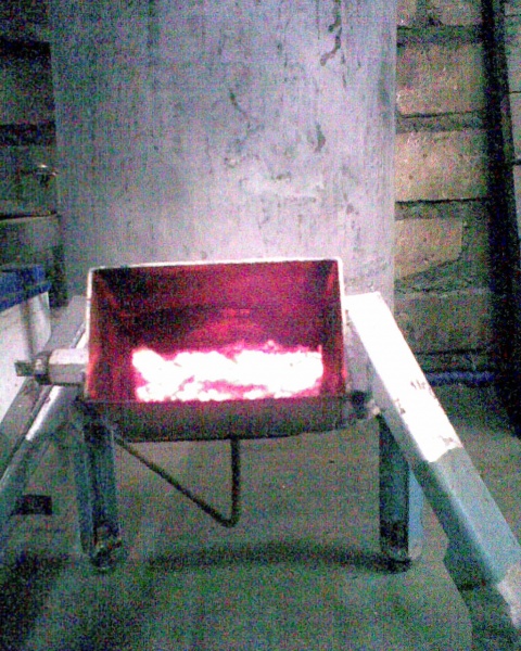

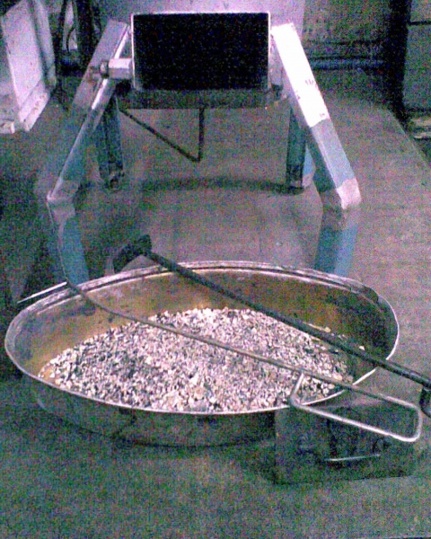

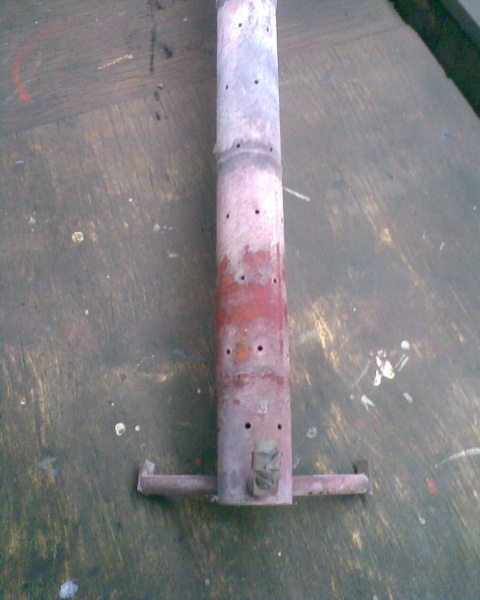

  5. bazele
    Решил поделиться еще одним своим наблюдением, я об этом уже говорил, но как то не обратили внимания или не внимательно читают.
    Отверстия в торце. дож трубы и завихрителях должны располагаться как можно ближе к поверхности масла, но так чтоб конструкция не мешала чистке через зольник и исходя от этого расстояния, т.е.расстояния от поверхности масла до отверстий в завихрителях, сверлится первый ряд отверстий на дож. трубе так, чтоб расстояние от первого ряда до дна печи было 6 - 8см.
    Я применил горизонтальное расположение завихрителей, но первый ряд отверстий расположен, как сказано ранее, с отступом от торца на необходимое расстояние.
    При такой конструкции дож. трубы при закрывании зольника при розжиге пламя плавно переходит с поверхности масла на первый ряд отверстий, без бухов начинается разогрев печи сначала синими струями первого ряда, по мере разогрева пламя становится голубым с белыми всполохами и переходит вверх на следующие ряды.
    П.С. Это не аксиома, этой мой небольшой опыт, может кому пригодится, и у каждого своя конструкция, которой он доволен.

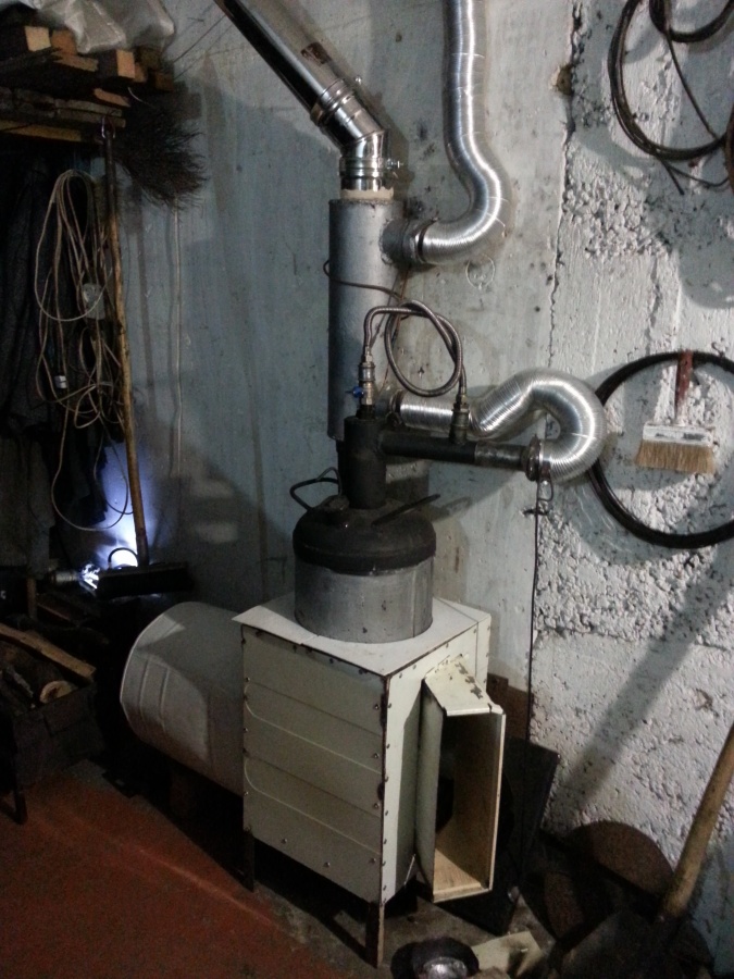

    20 янв 2014
    Добрый вечер ув. britmila хотел спросить, стоит ли утеплить часть дымохода внутри помещения для наилучшей тяги, к тому же он у меня из нержавейщей стали, нагревается а тепло не отдает, вот думаю может утеплить? Сегодня сделал фото не большого обвеса на печи, спасибо за помощь и рекомендации.
  9. britmila
    УВ.zimunja344. За пределами помещения утеплить дымоход обязательно . Если агрегат с наддувом внутри помещения утеплять не стоит .. Если агрегат энергонезависимый рекомендуется утеплять от выхода из печи или котла и до дефлектора ..:thank_you2: Сделайте подогрев воздуха подаваемого в печь.:good:

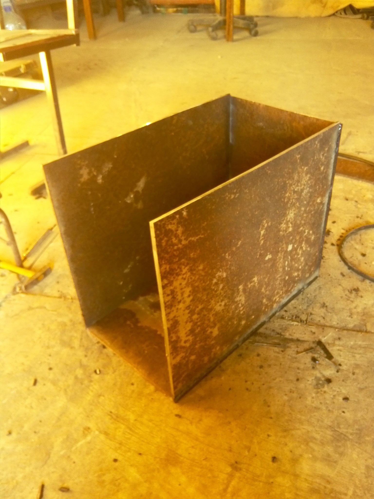

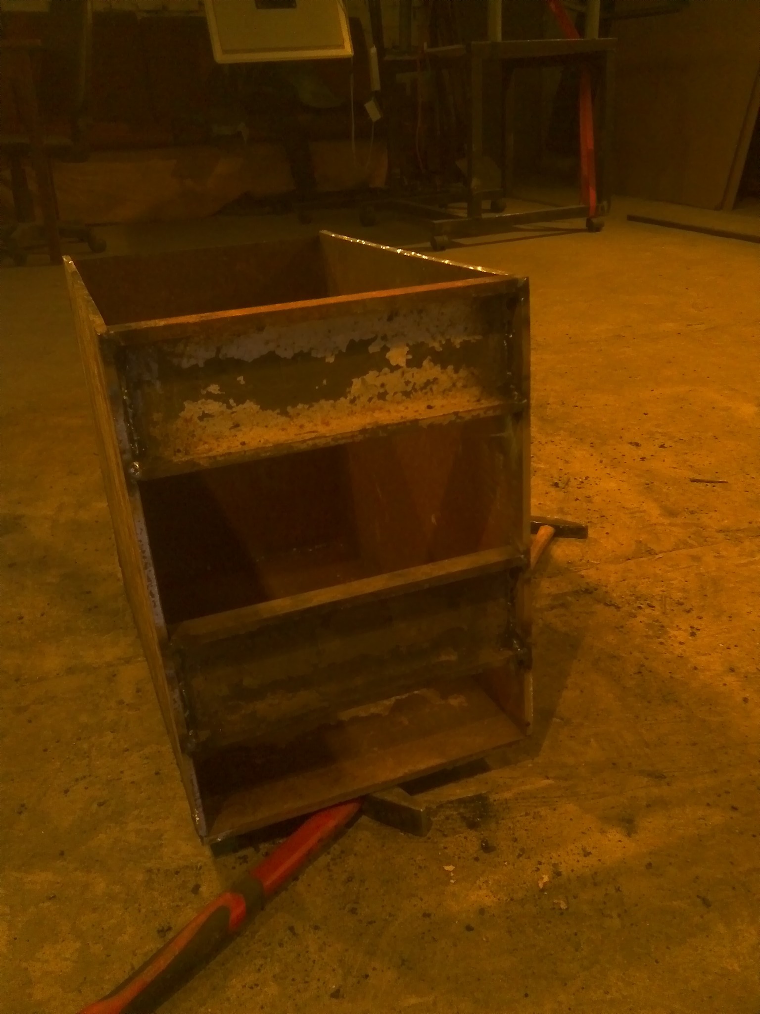

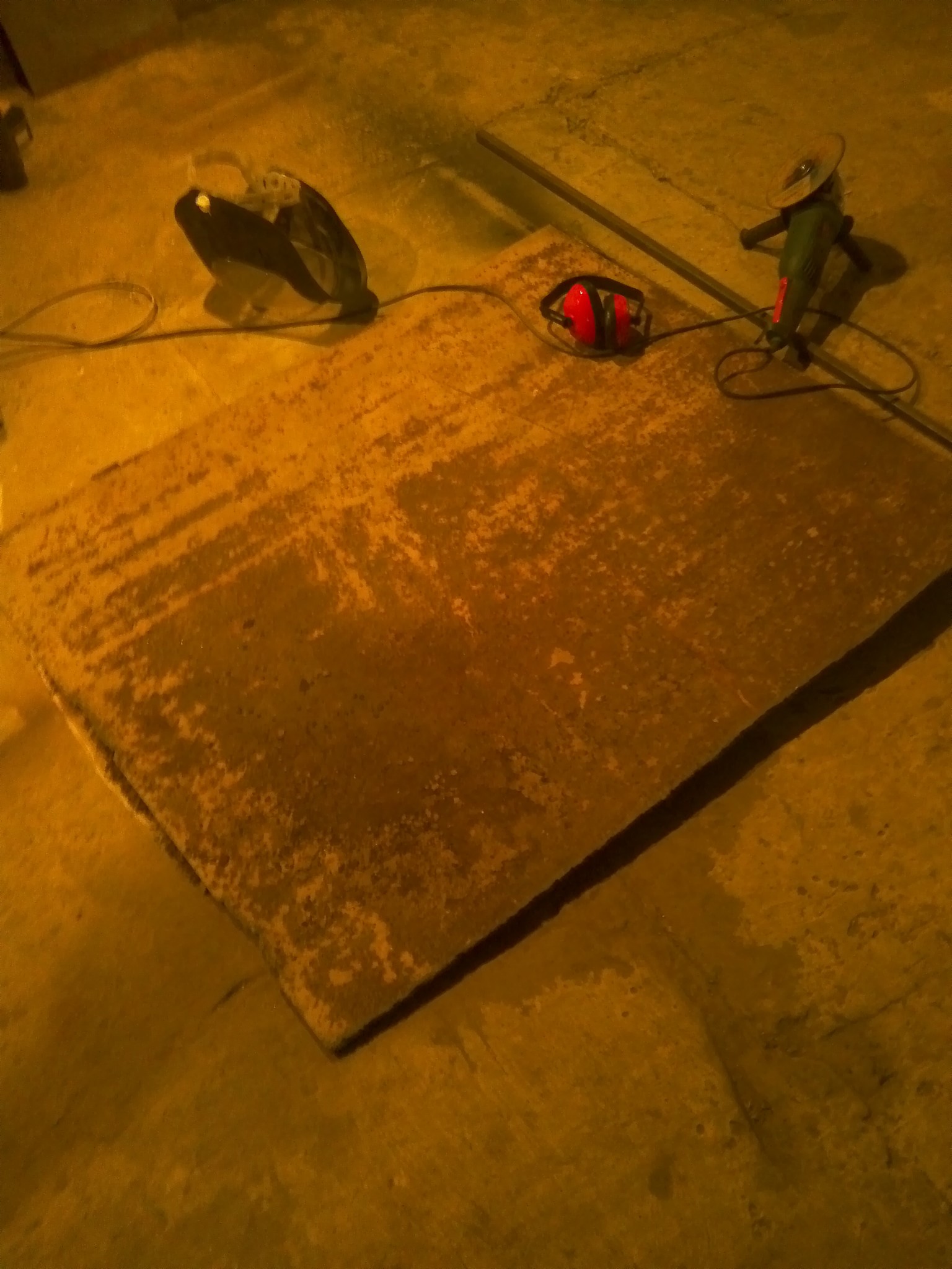

  11. баян
    вобщем на днях сидели мы с корешем попивали кофе, и я рассказывал ему про то, что хочу мол замутить пристроечку к печи, чтоб она дрова могла кушать, а материала мол нет... и где брать его совсем не понятно...
    в ответ, со словами "эээх чтоб ты без меня..." мне было подаренно 2 листа метр на метр 8мм-го железа
    радости моей небыло предела, ровно до того момента пока я не начал его пилить :5::jc_rant: это просто ТРУБА!!! в общей сложности получилось около 5-6 метров пила 8мм-ого проката! это что-то с чем-то!!!!!!!
    пристроечку решил делать 50/40/30см
    а из хитропопого швеллера 10см с маленькой (2см полкой) сделал переднюю стенку
    верхнее отверстие соответственно будет под загрузку (размер дверки 30/12см)
    нижнее будет зольник (30/8см) по принципу выдвижного поддона
    выступающие боковые и нижние с верхними борта, на отверстиях, будут принимать участие в гермитичном запоре печи.
    ну вот пока все что успел за сегодня своять. "дальше будем посмотреть")) :thank_you2:

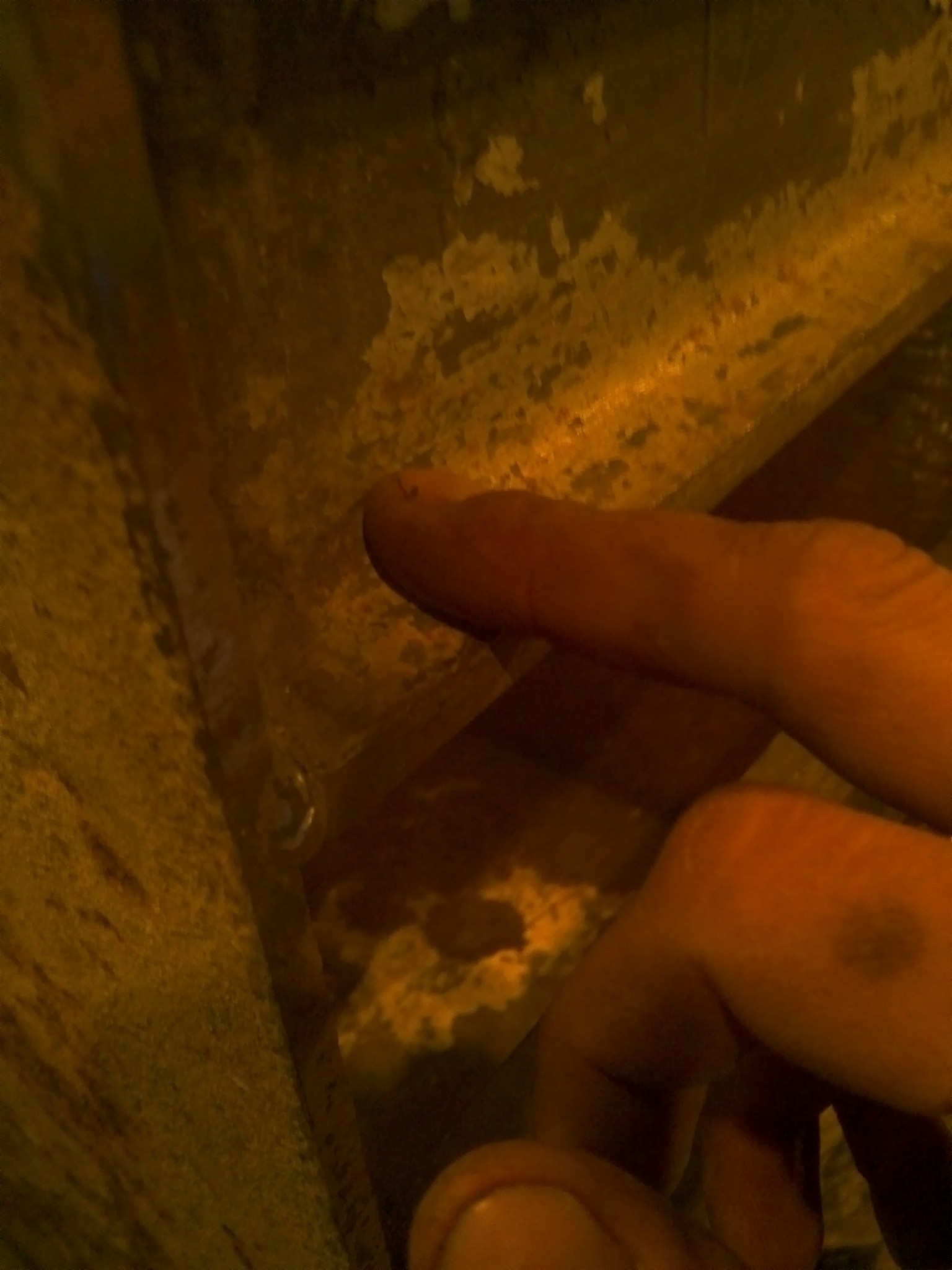

  12. ivanovkon
    ivanovkon Участник
    31 авг 2014
    ПМР
    Спасибо sag (+ ушёл) за наводку про маленькие отверстия переделал всё по новой ( не знаю по счёту какой раз :-) но весь день провёл как шахтёр :-) ) хотя был очень уверен, что эффект будет незначителен , но вариант не исключил . В общем так труба вытяжная ф108 длина около 6,5-7м ,корпус балон, дожигатель ф108 мелкие отверстия, принудительный наддув малые обороты, подача масла верхняя, на улице +20 по цельсию . Точно не измерял, но исходя из предыдущих замеров расхода добился расхода 500-600 грамм балон в районе первых отверстий красный дыма с трубы практически нет , и вот тут после часа работы начались проблемы - заросла сажей труба подачи топлива 3\4. Переделал нижнюю часть сделав конус в торце дожигателя отдалив трубку подачи от чаши примерно на 30мм , через часа 2 опять история начало затягивать сажей . Ушёл от конуса сделав стакан отдалил примерно на 70мм от чаши - зарастать перестало. Завихрители не ставил, торец дожигателя просверлил 3 отверстия ф8мм и в эти отверстия вставил гайки с внутренней резьбой 5мм под углом для создания завихрения и обварил их , чаша Ф 160 высота 40мм толщина стенки 3мм нержавейка , торец дожигателя от чаши 55мм , дно изолировано минватой. Теперь осталось ждать холодов и делать выводы. Спасибо всем кто откликнулся .

  16. zimunja344
    20 янв 2014
    Подогрев воздуха мы с Вами делали. Такой имеется, снимки в журнале. Там же весь калорифер полностью(общий вид).
