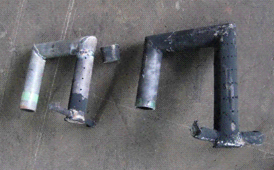

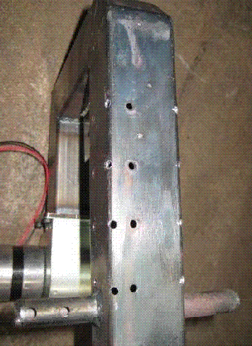

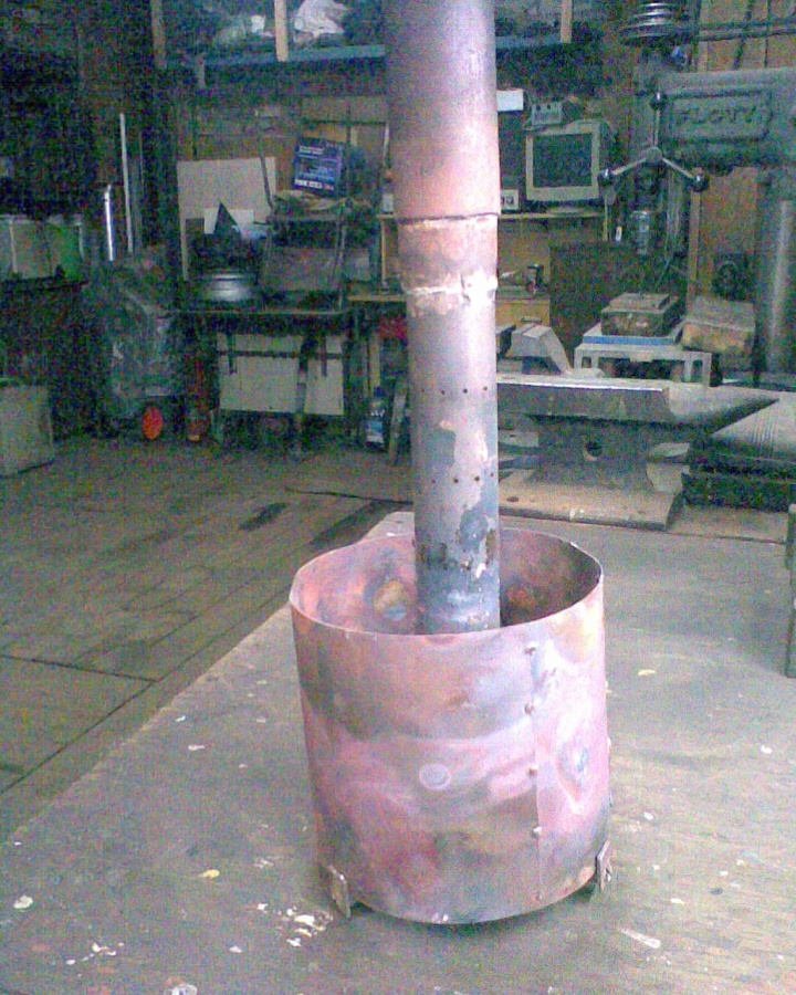

    Ув.ivanovkon, внимательно читайте, и не только последнюю страницу, буквально на предыдущей я распинался по ващему вопросу пост #227.
    На фото дожигатели печей, выложенных вами видио. Завихрение пламени происходит при применении завихрителей и соответствующим расположением отверстий на дож. трубе.
  3. bazele
    Корпус труба 159мм. Выложенный на фото дожигатель за прошлую зиму сгорел и ушел в металлолом, записей по отверстиям я не вел, по памяти могу ошибиться.
    Подробные размеры я выкладывал на форуме, в 5 или 6 теме. Поищите.
    Постоянно идет модернизация его, изменения можно посмотреть в альбоме, третий вариант пока еще не выложил, идет обкатка.

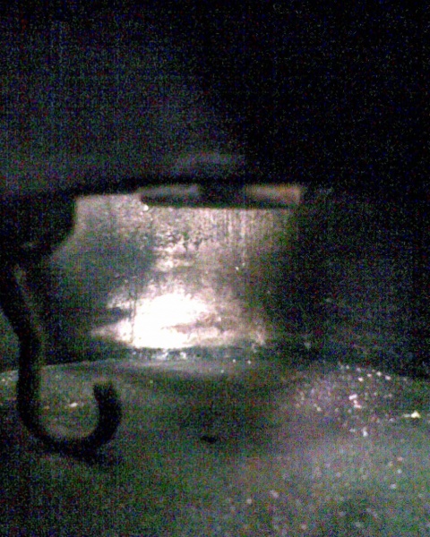

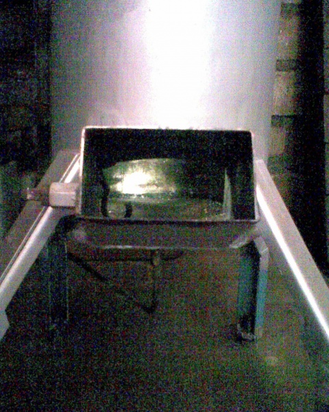

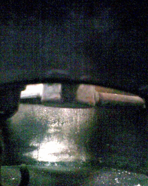

    Ув. britmila, На вашу просьбу ""Здравствуйте .. Посмотреть как стоит дожигатель в печи с http://www.termoportal.ru/album.php?...pictureid=1792 по возможности для лучшей видимости подсветите фонариком. спасибо.."" выкладываю фото, извините, как уж получилось.
    П.С. С лева в дно упирается лампочка, к печи эта деталь не имеет отношения.

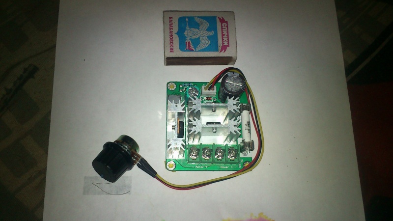

    Армавир-Кропоткин

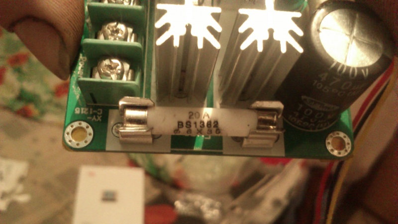

    Сегодня пришел Aliexpress мой ШИМ :yahoo:
    Предохранитель на 20 ампер[​IMG]
    Завтра буду испытывать!

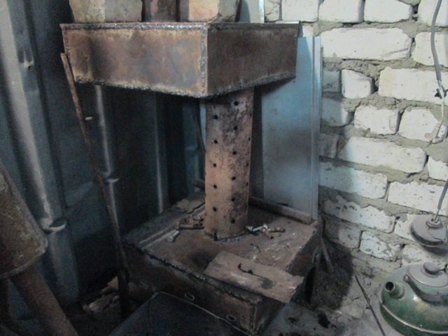

    вот фото и видео моего творения
    за качество извиняюсь

    Ну наддув(улитка ваз 2108)
    2014 Новое Распродажа 1шт PWM DC 6V 90V 15A Мотор Регулятор скорости контроллер коммутации Бесплатная доставка, принадлежащий категории Контрол

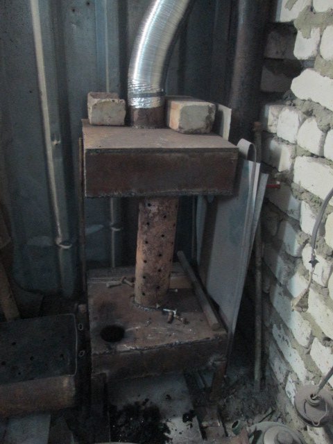

  20. bazele
    Re: Проблема с печкой на отработанном масле
    Есть ли перегородка в верхнем баке?
