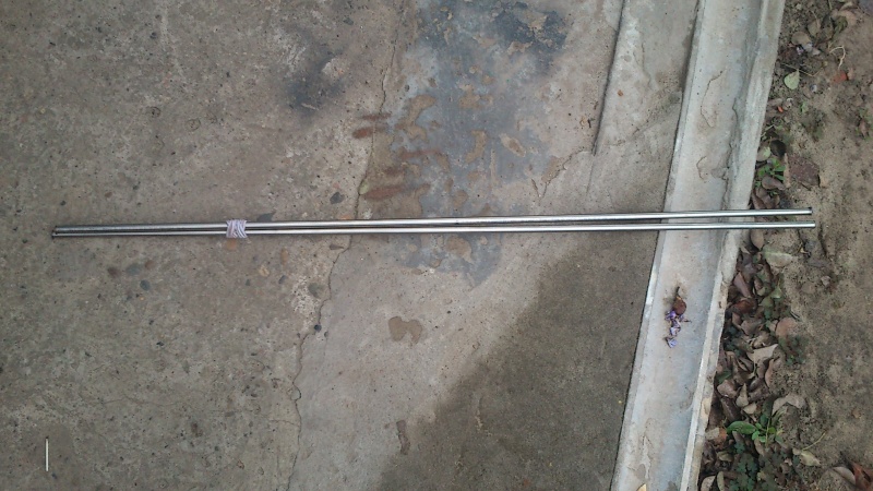

    Достал трубку из нержавейки 10х2 мм Российского производства (130 руб метр :secret: ),старого добротного советского к сожалению не удалось найти :cray: для подачи масла!
    Хочу к трубке половник приварить и штуцерок для первички (аргоном)в него будет маслице капать :mosking:

  9. sag
    sag Постоянный участник
    13 авг 2014
    184
    Армавир-Кропоткин
    Не,у меня все проще,самотеком(для экспериментальной печи и так сойдет )

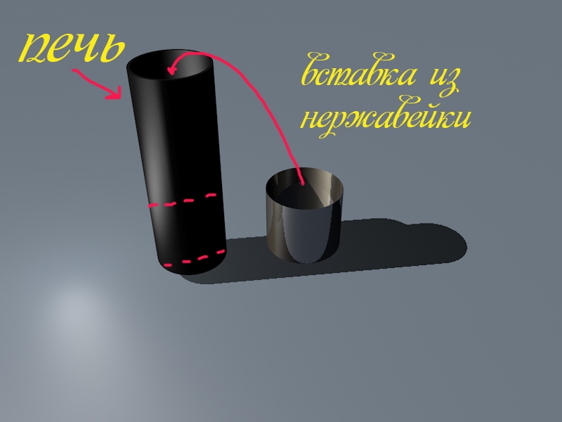

    Подскажите пожалуйста,если сварить с листовой нержавейки вставку цилиндрической формы (высотой миллиметров так 350-400)чтоб плотненько устанавливалась внутрь к низу печи.Продлится ресурс печи без потери КПД....?
    Что то фантазия разыгралась :mosking:

  17. orionich
    это уже обсуждалось и не раз... пользователи говорят что да, по факту печь из обычного газового балона способна отгулять около 3 сезонов если все грамотно сделано, если не грамотно прогорает 6-ка за 0.5 сезона (ну и копоть коксование и т.п. даже не говорю об этом)
    sag нравится это.
  18. sag
    13 авг 2014
    184
    Армавир-Кропоткин
    Спасибо! :thank_you2:
