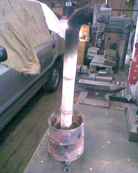

  1. bazele
    Эффективность вставки проявляется, если она установлена с зазором к корпусу печи ~5мм.
    Это уже не раз обсуждалось.

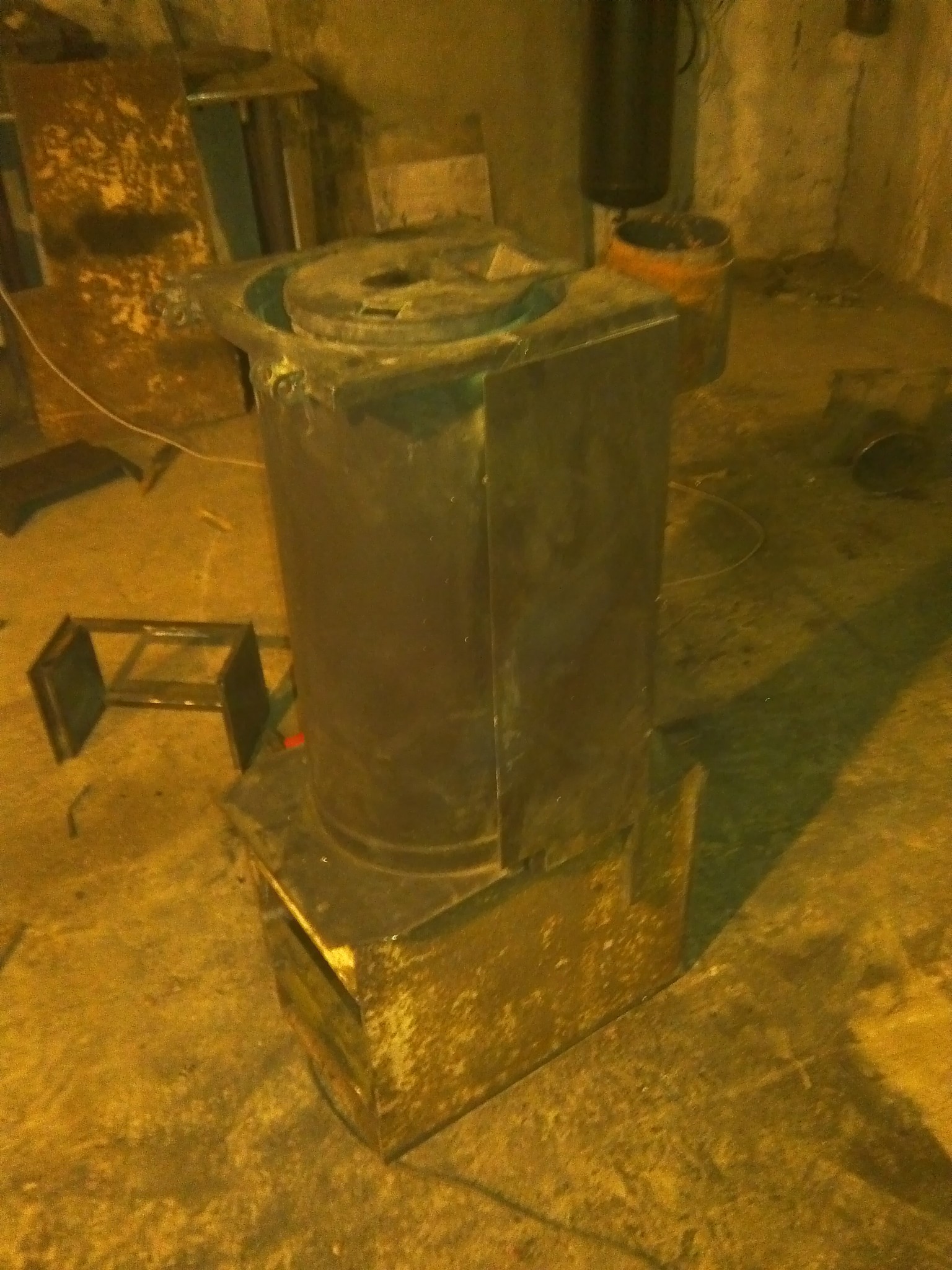

  2. баян
    Всем доброго времени!!
    и так, вчера были мысли попоработать, но друзья с огромным количеством пива и раков спутали все планы :drinks:

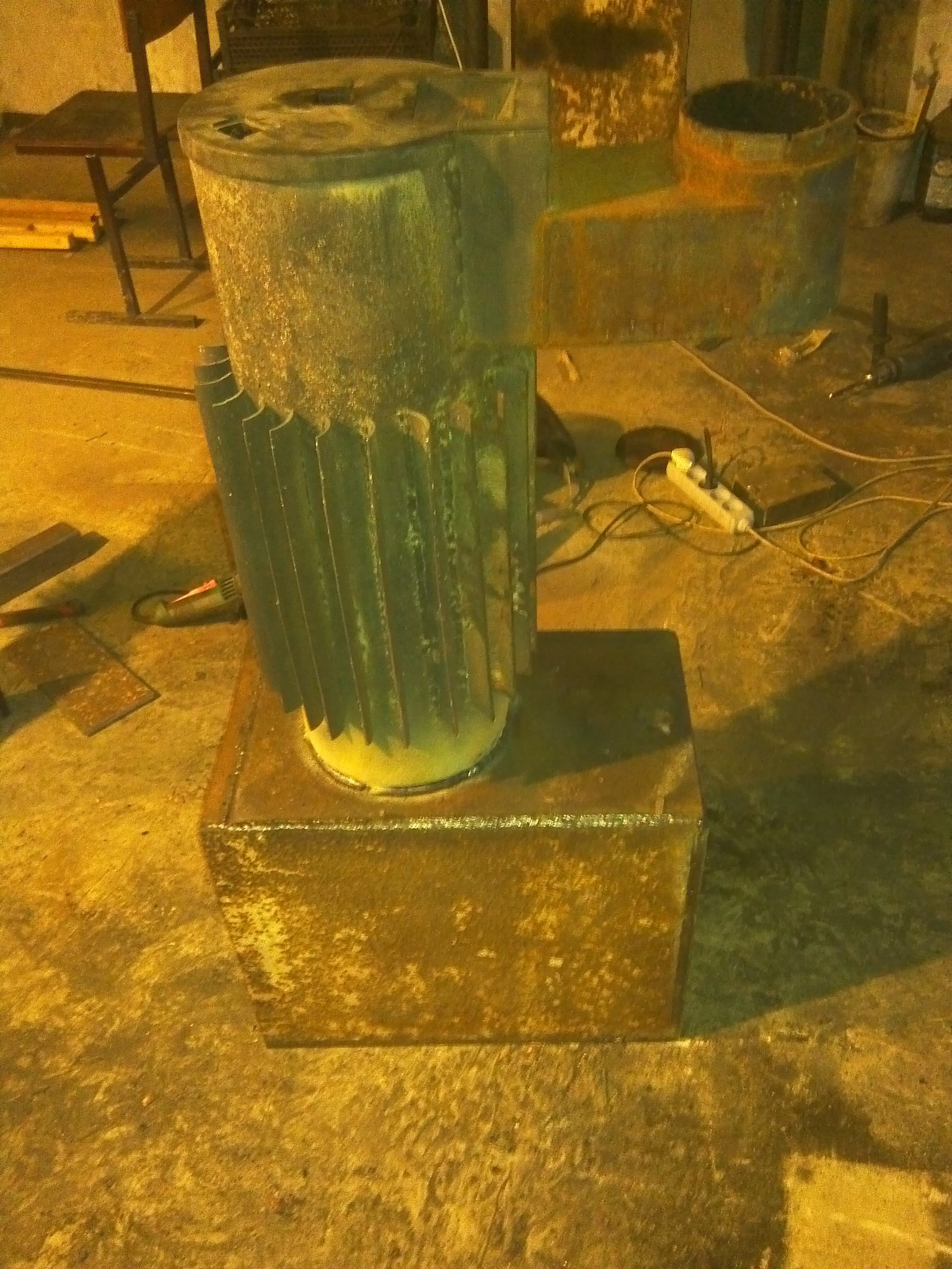

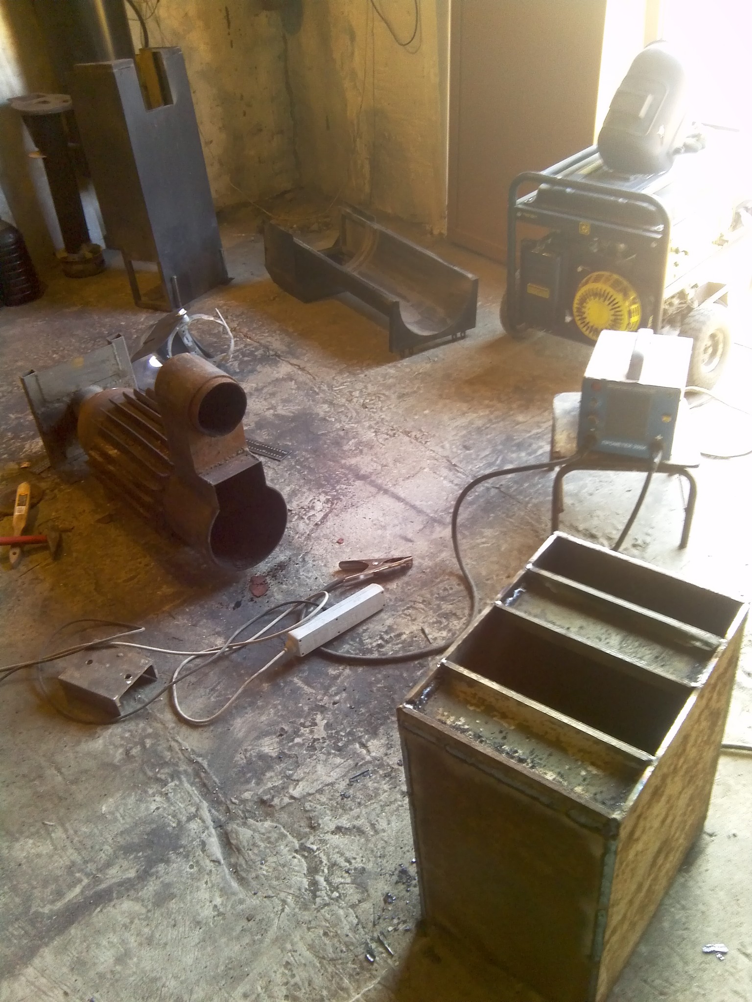

    поэтому работа закипела только сегодня. в посте будет много буков и фотов...

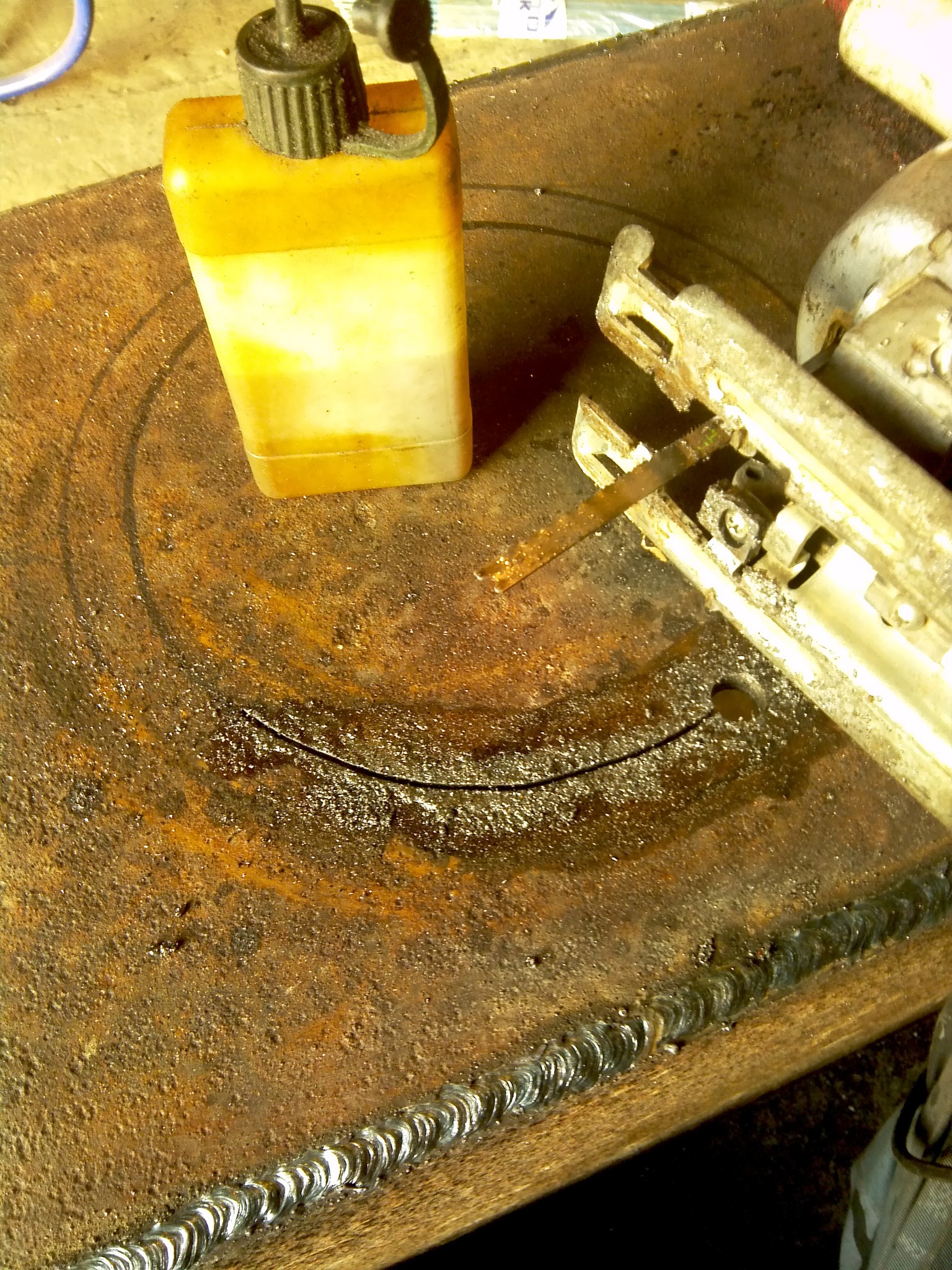

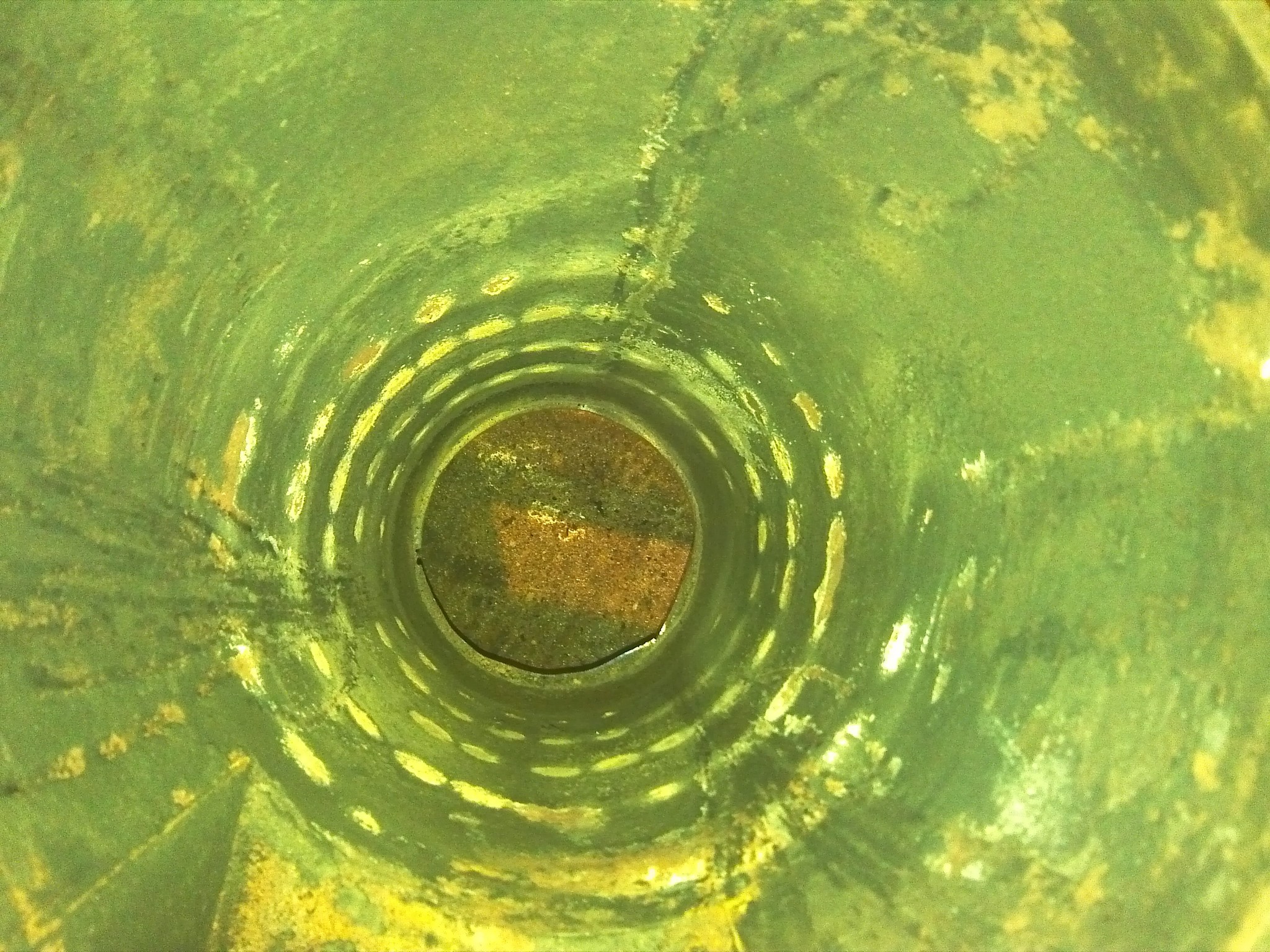

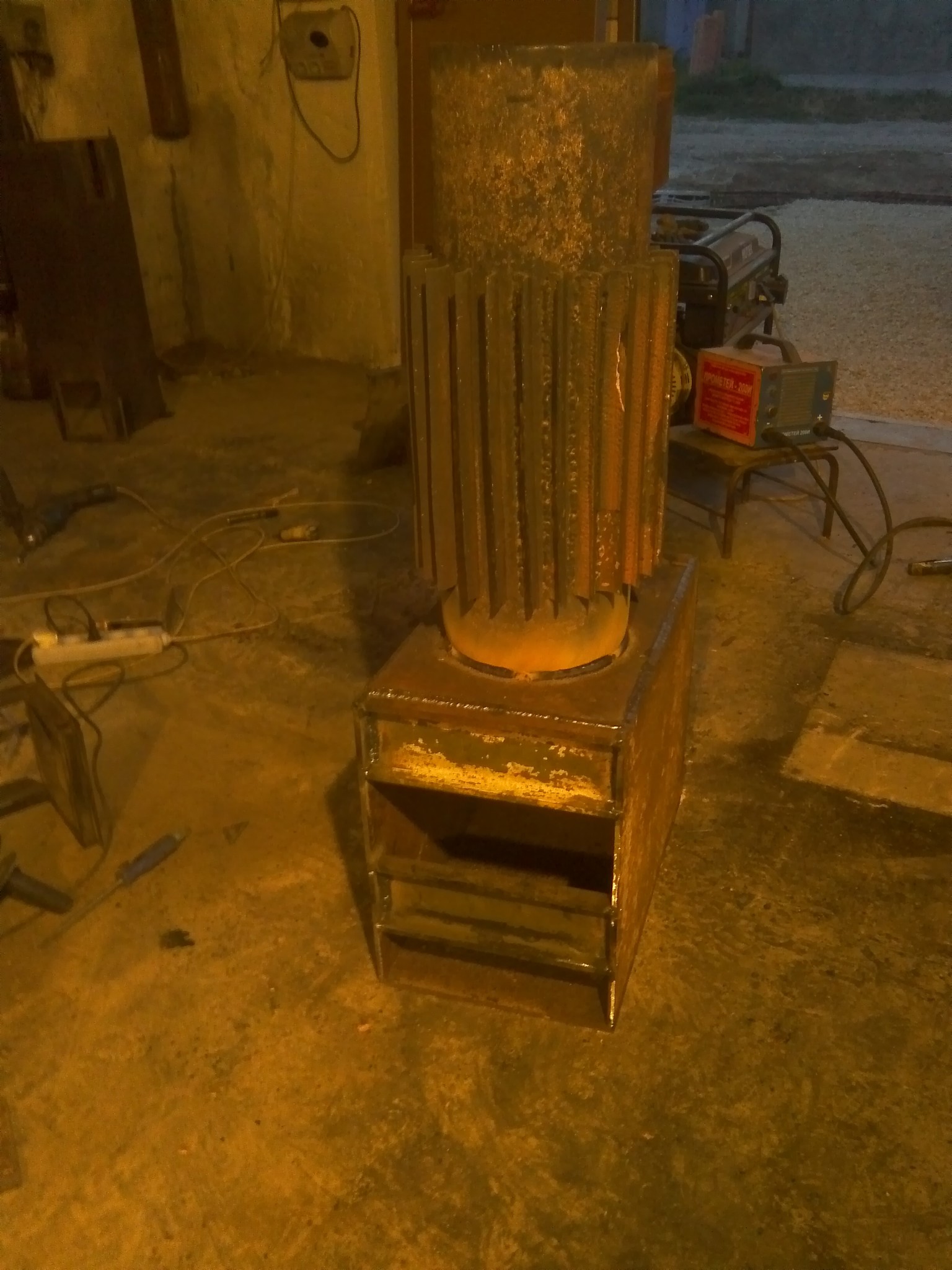

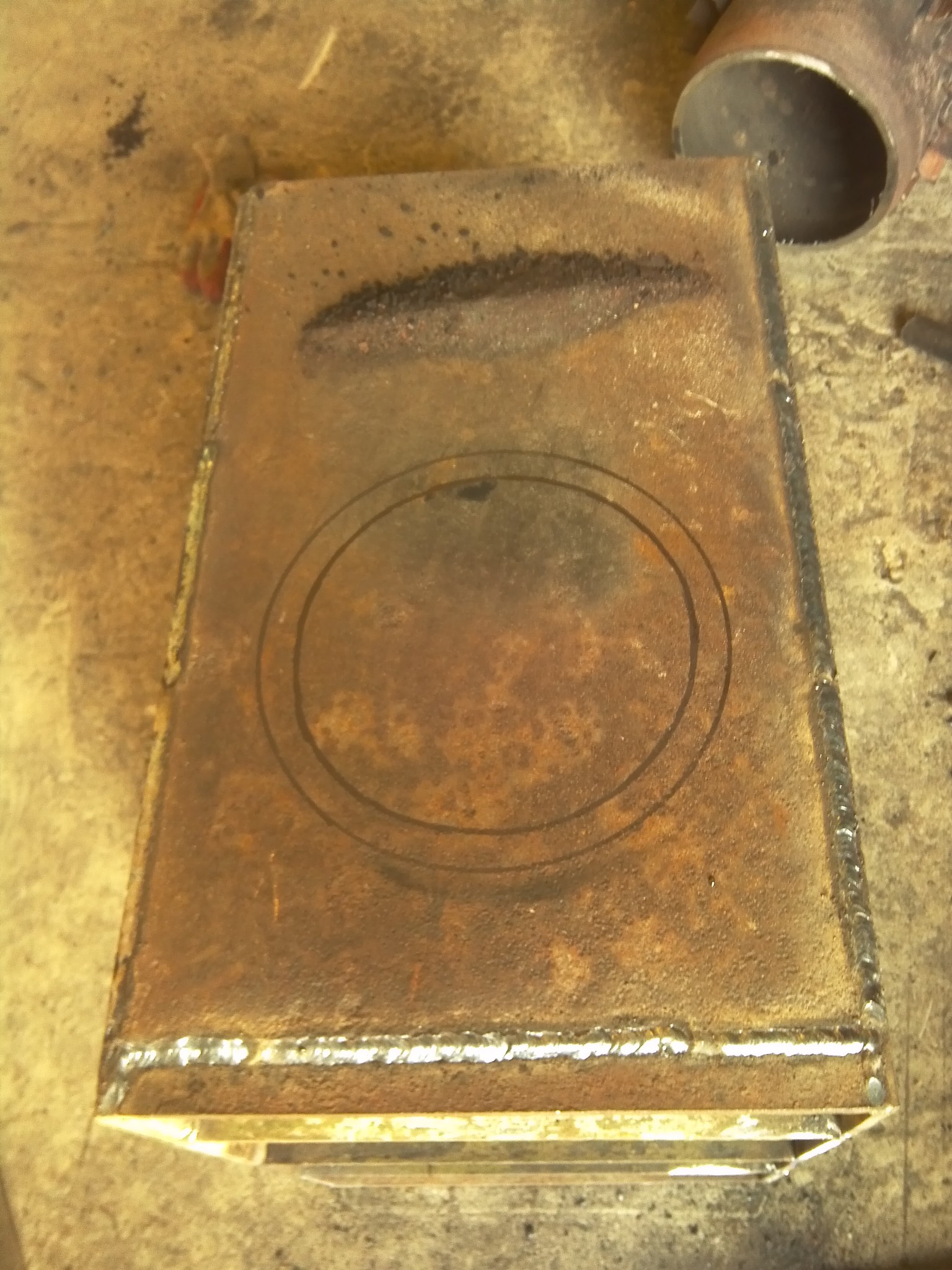

    первым делом я вырезал верхнюю стенку для квадратной своей коробушки и приварил ее, ну а потом разобрал свою старую печь
    затем после кой каких измерений и прикидок, начался процес резки баллона, который добросовесно кончился взрывом диска на балгарке (кстати давненько у меня диски не взрывались лет так несколько, ну ниче, бывает...)
    на верхней части печи был размечен круг
    и начался дОООлгий и нУУУдный процесс выпиливания круга лобзиком...

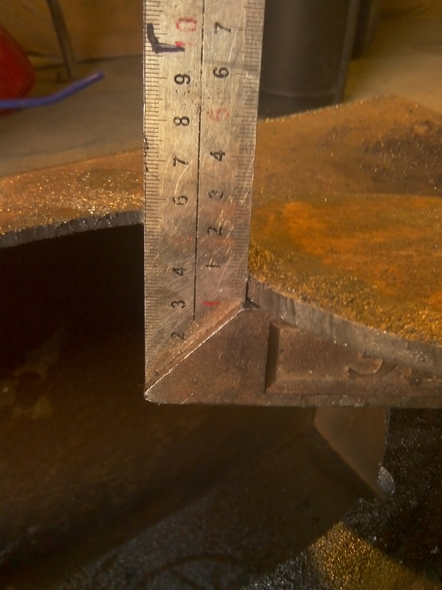

    честно откровенно я чет побоялся что меня посчитают тролем если я не покажу фото процесса, "мол не реально" так что вот
    тут я поторопился, и пилка стала лысой, поменял пилку, и на низких оборотах допилил остаток окружности
    (эт так просто, чтоб видно было что 8мм)

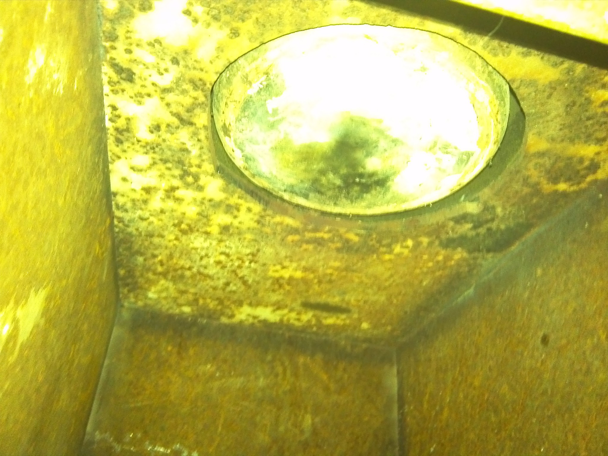

    ну и соответственно сварка...
    так выглядит сверху
    так снизу
    со вставленным дожигателем и кастрюлей. она вровень с листом металла, да и щели незначительные
    и начал собирать кожух (после удаления его нижней части) которую буду делать после изготовления дверок на печь
    ну как видно на последнем фото чет темнеть стало, и я засобирался до дому...
    вобщем мыслЕв куча, желания работать еще больше, подвило как обычно, банальная нехватка времени.:jc_rant:
    так что на сегодня все, будут вопросы пишите:thank_you2:

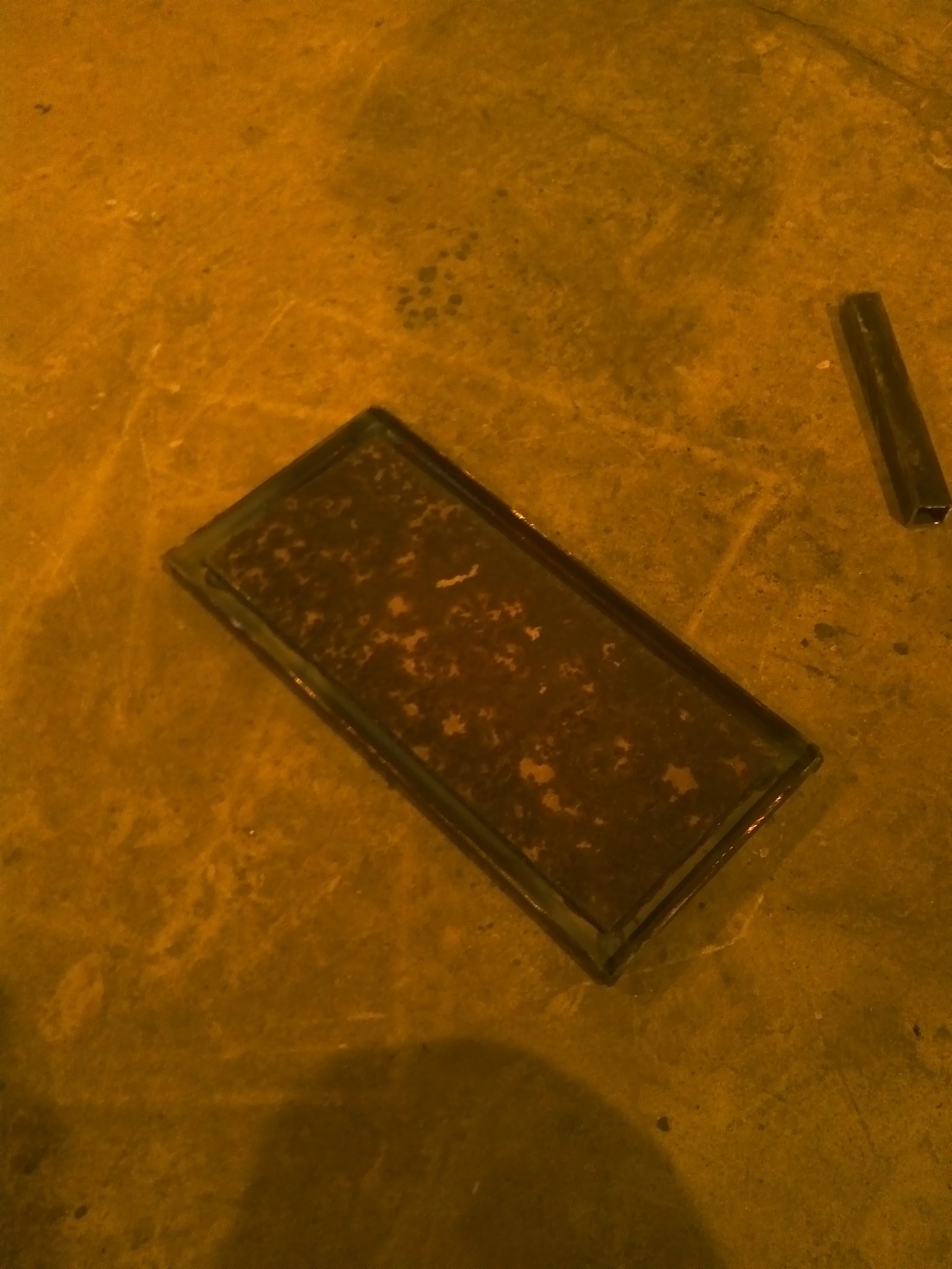

  13. баян

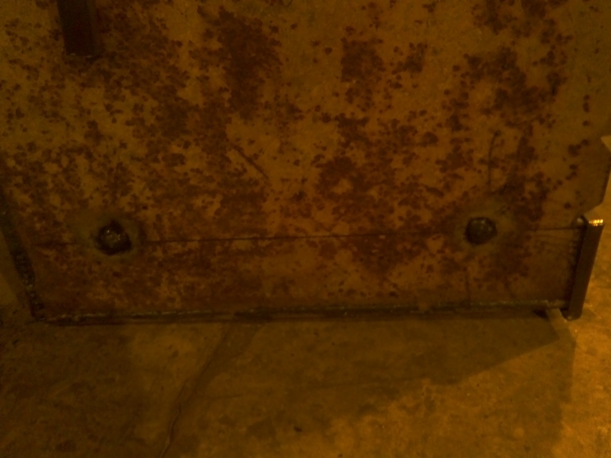

    Доброго времени други!!

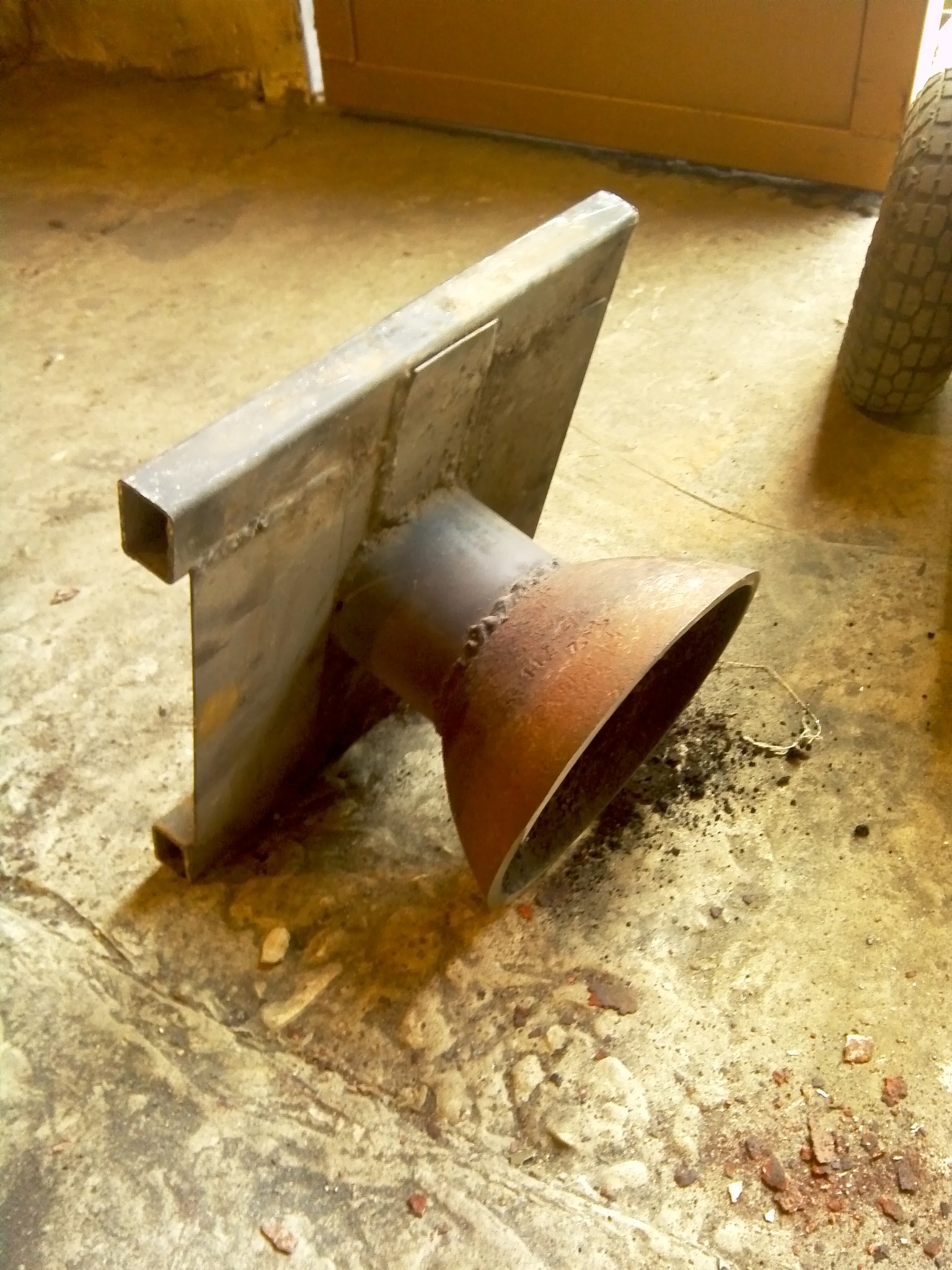

    деньки выдались крайне калымными, поэтому времени на печь осталось не так много... но все же кое что сделал:

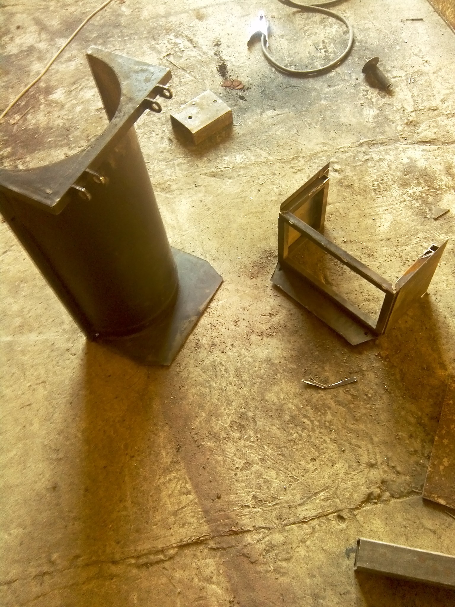

    решил заняться дверками

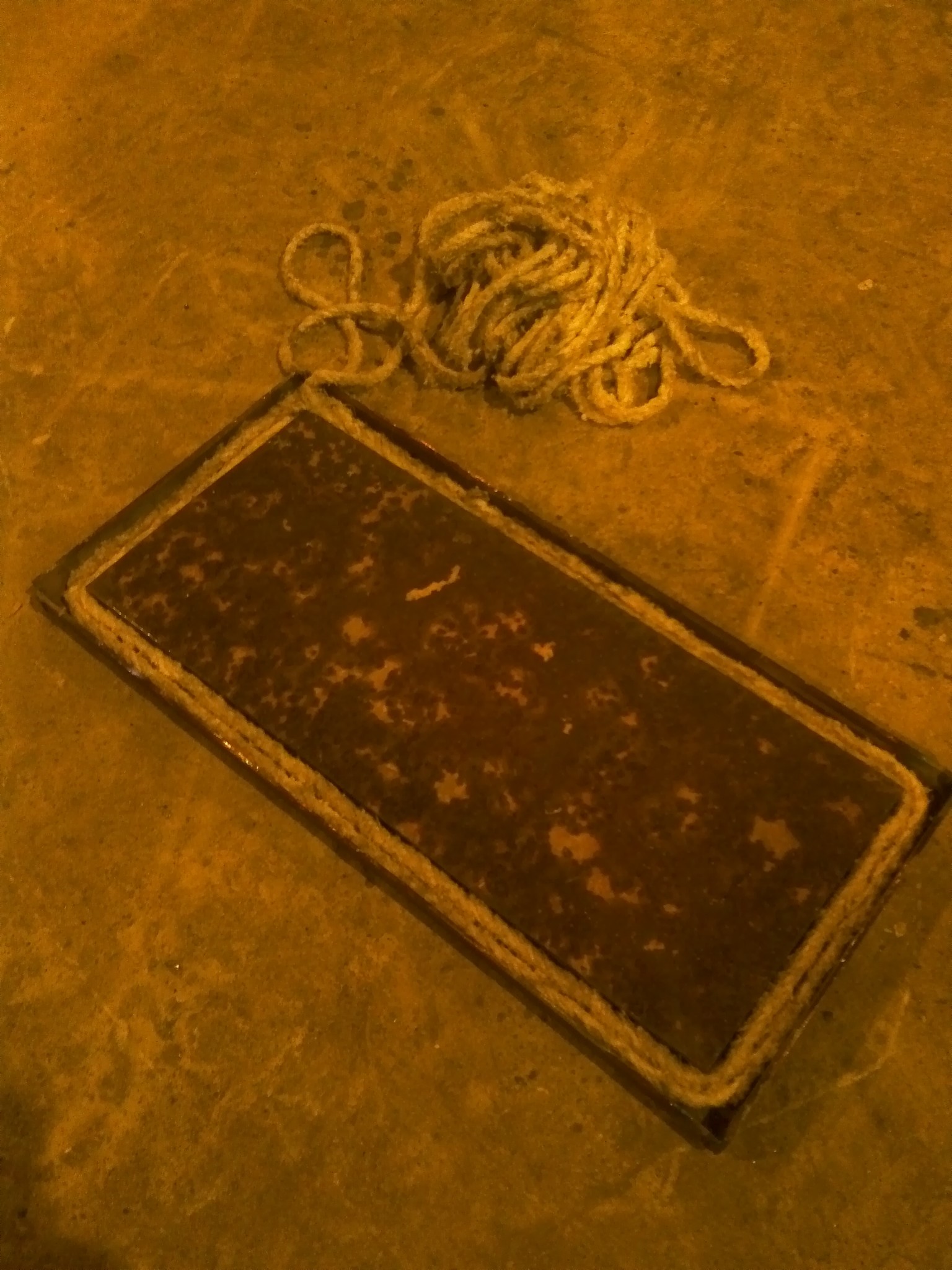

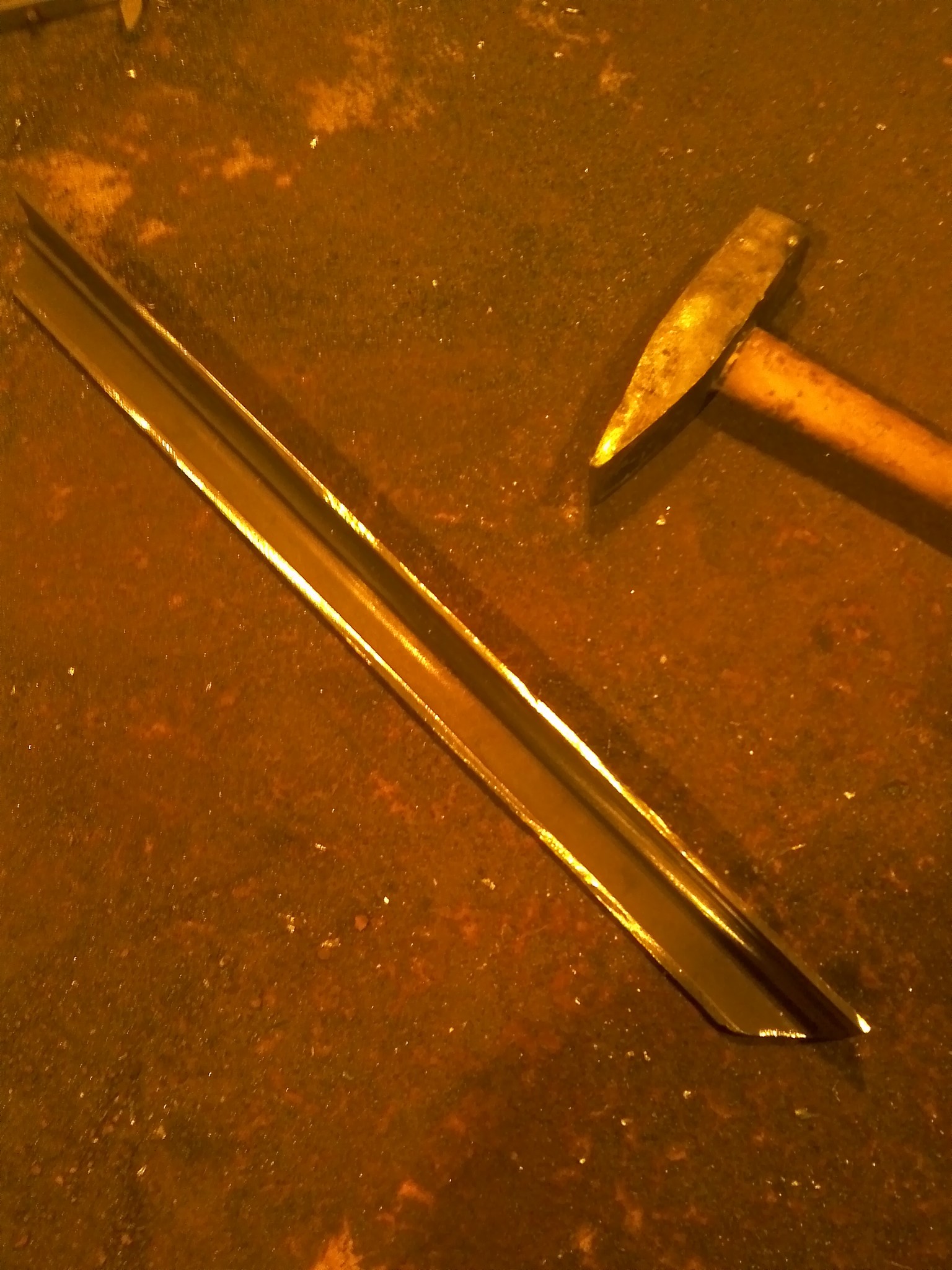

    распустил вдоль 20-й профиль (сделал маленький уголок)

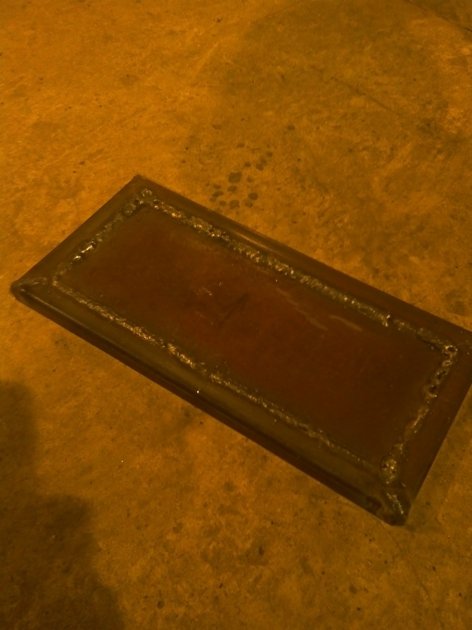

    с помощью этого "уголка" и того же металла 8-ки сделал такие не хитрые дверки
    такая хитрая конструкция нужна для фиксации асбест. шнура (пока мне приперли только такой, если найду толще, поставлю другой)

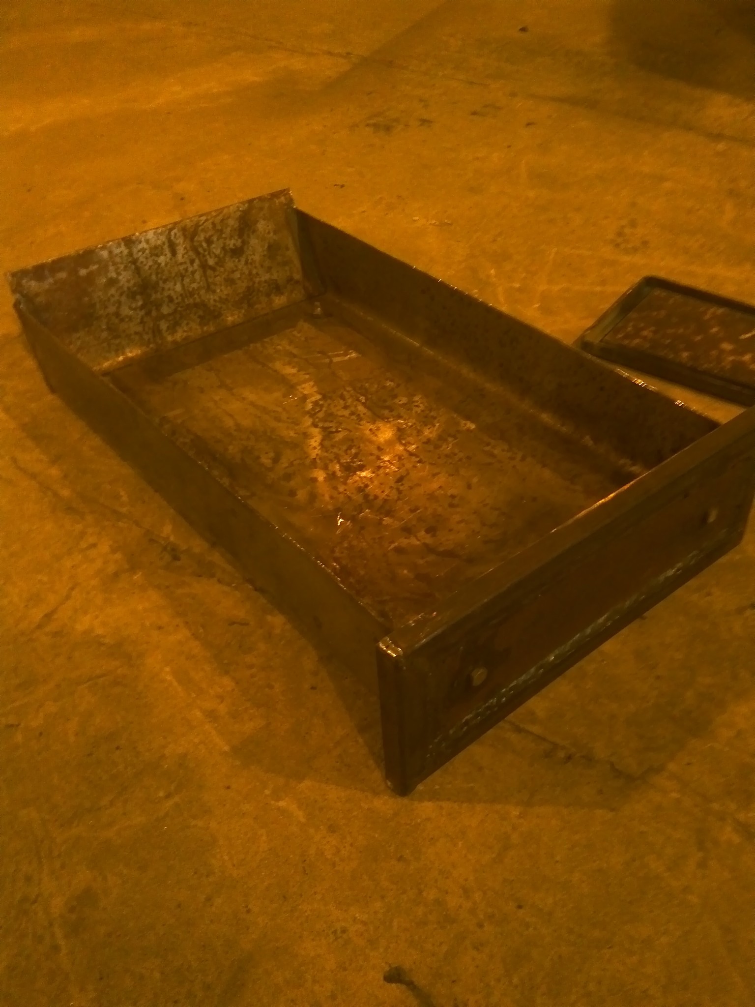

    ну и сделал зольник из листа двоечки, разметил, согнул, сварил...
    ну и так это выглядит на печи
    ну как бы на сегодня все. времени было не много, да и эта мелкая работа этого времени отбирает просто уйму. так что до завтра, будут вопросы пишите:thank_you2:

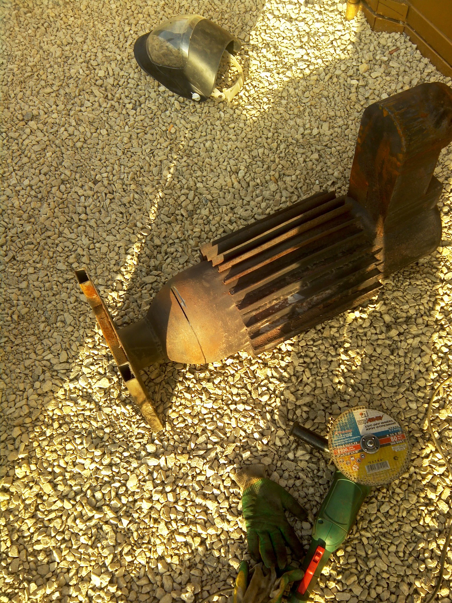

  17. баян
    Понаблюдал тут за вашим "красить не красить", предыдущая моя печь, из баллона 8мм, нагрев до красна, на выходе куб соженного масла- баллон повело, и порядка 2мм выроботки в местах "факелов" дожигателя. во второй печи наварил полосы (теплосьем), баллон не краснеет. за прошлую зиму, почти тот же куб, сейчас разобрал- выроботки нет.
    ОСТУЖАЙТЕ печи, и будет вам щастье!! ))

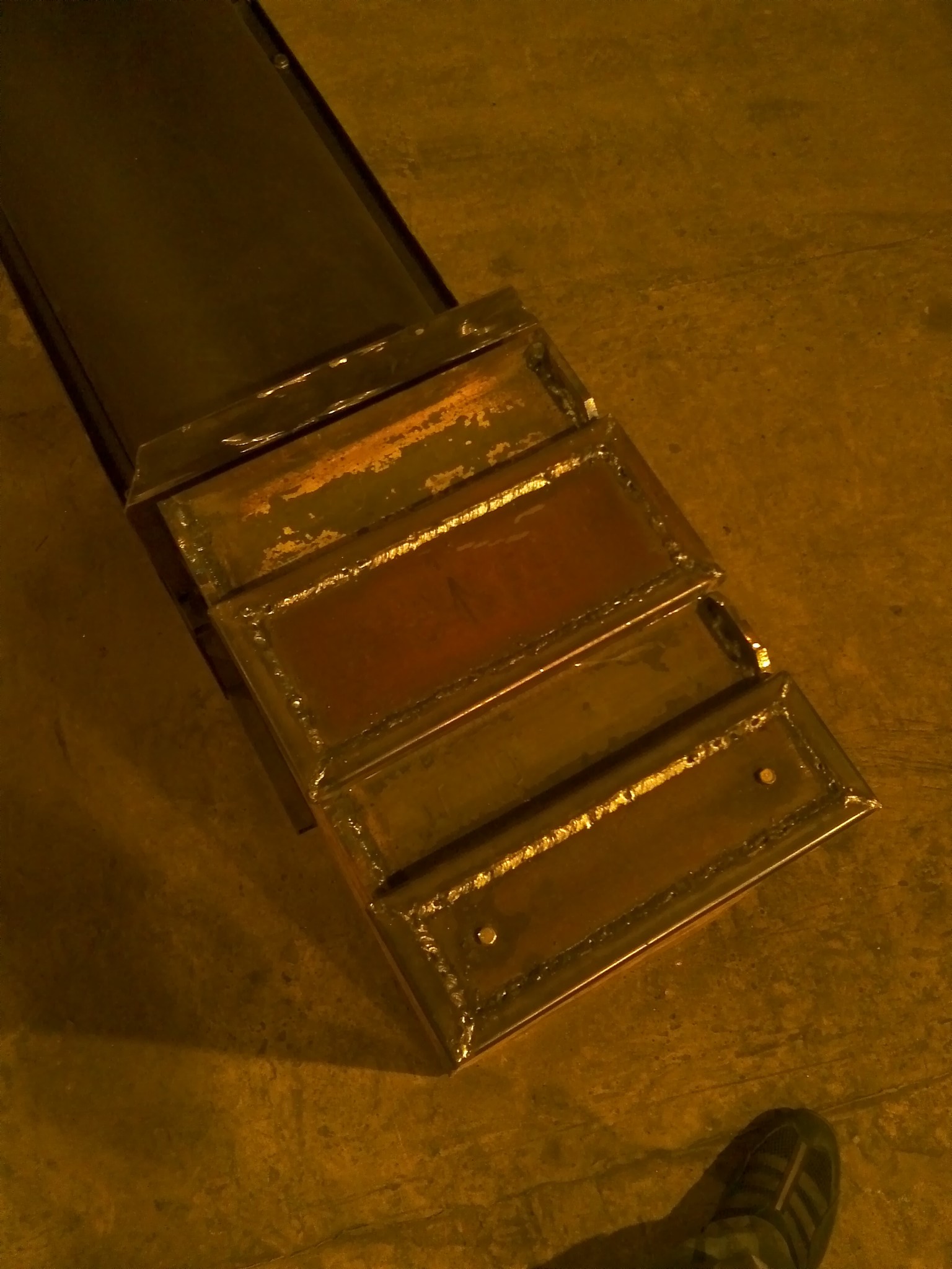

  19. баян

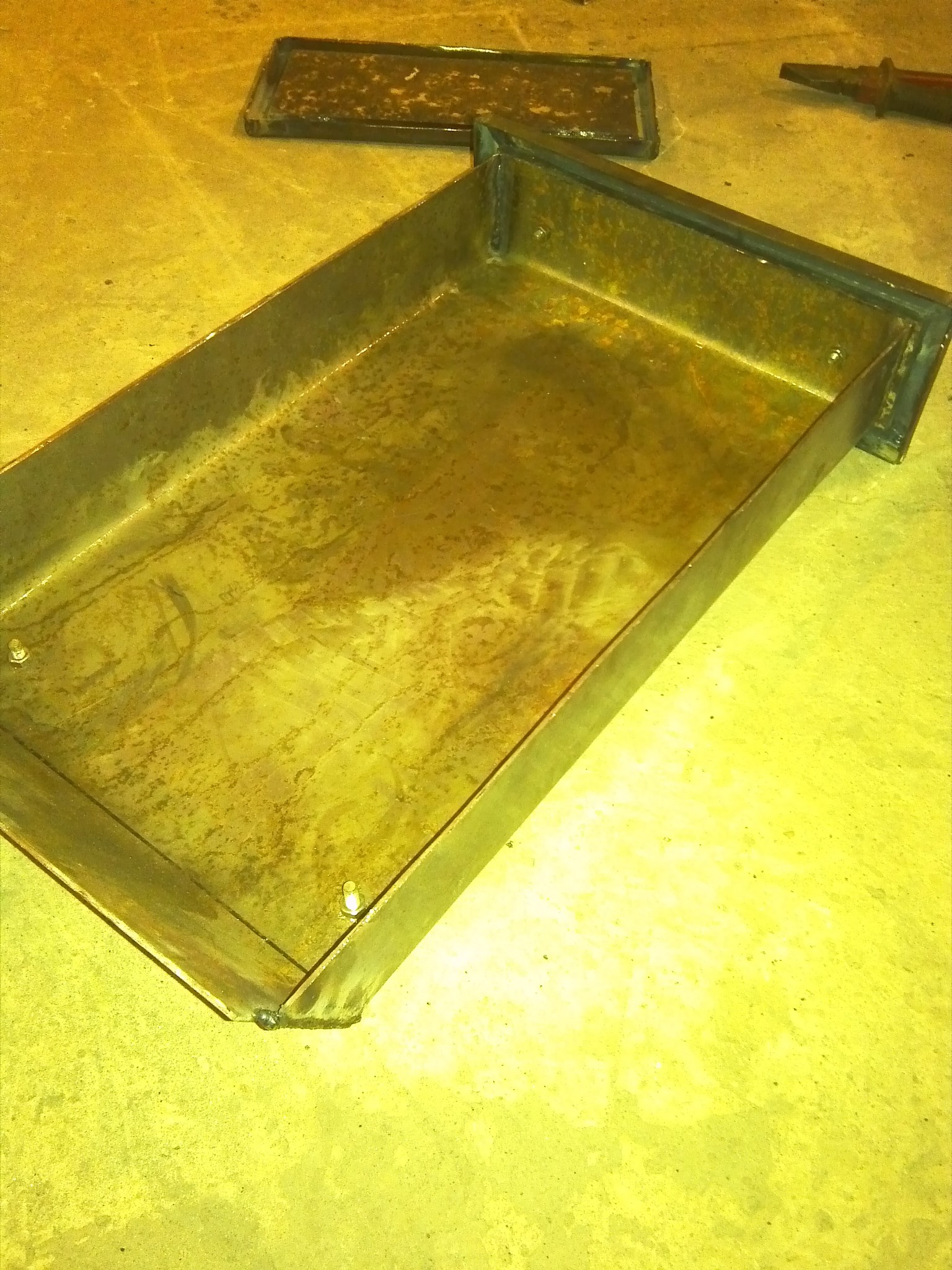

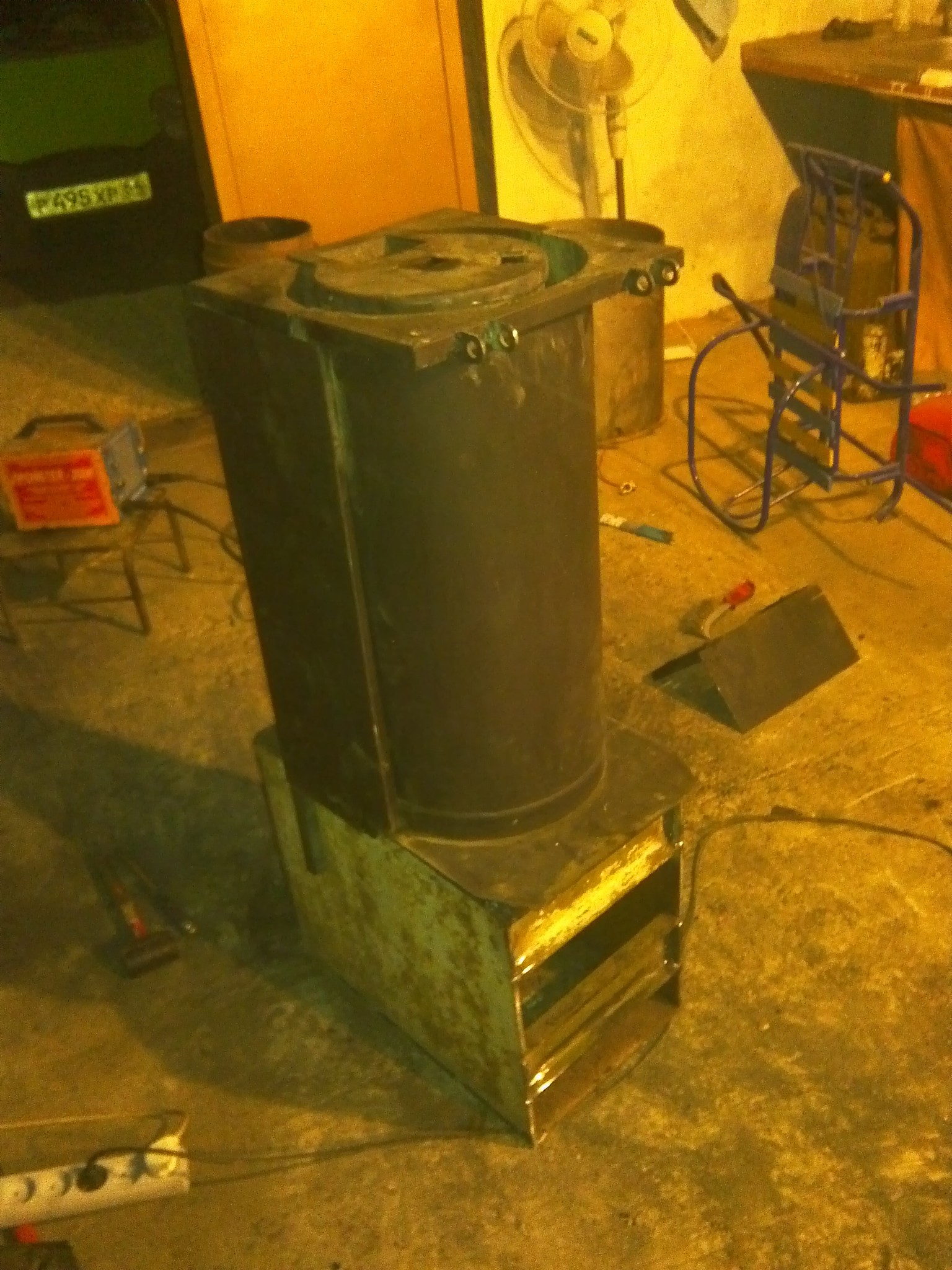

    Судя по активности в теме делаю вывод: либо всем все понятно (что не может не радовать), либо интерес не велик (что не может не печалить). Надеюсь на первое:good:
    Ну да ладно, приступим:victory:
    как и в предыдущие дни времени на работу не хватает просто катострофически....

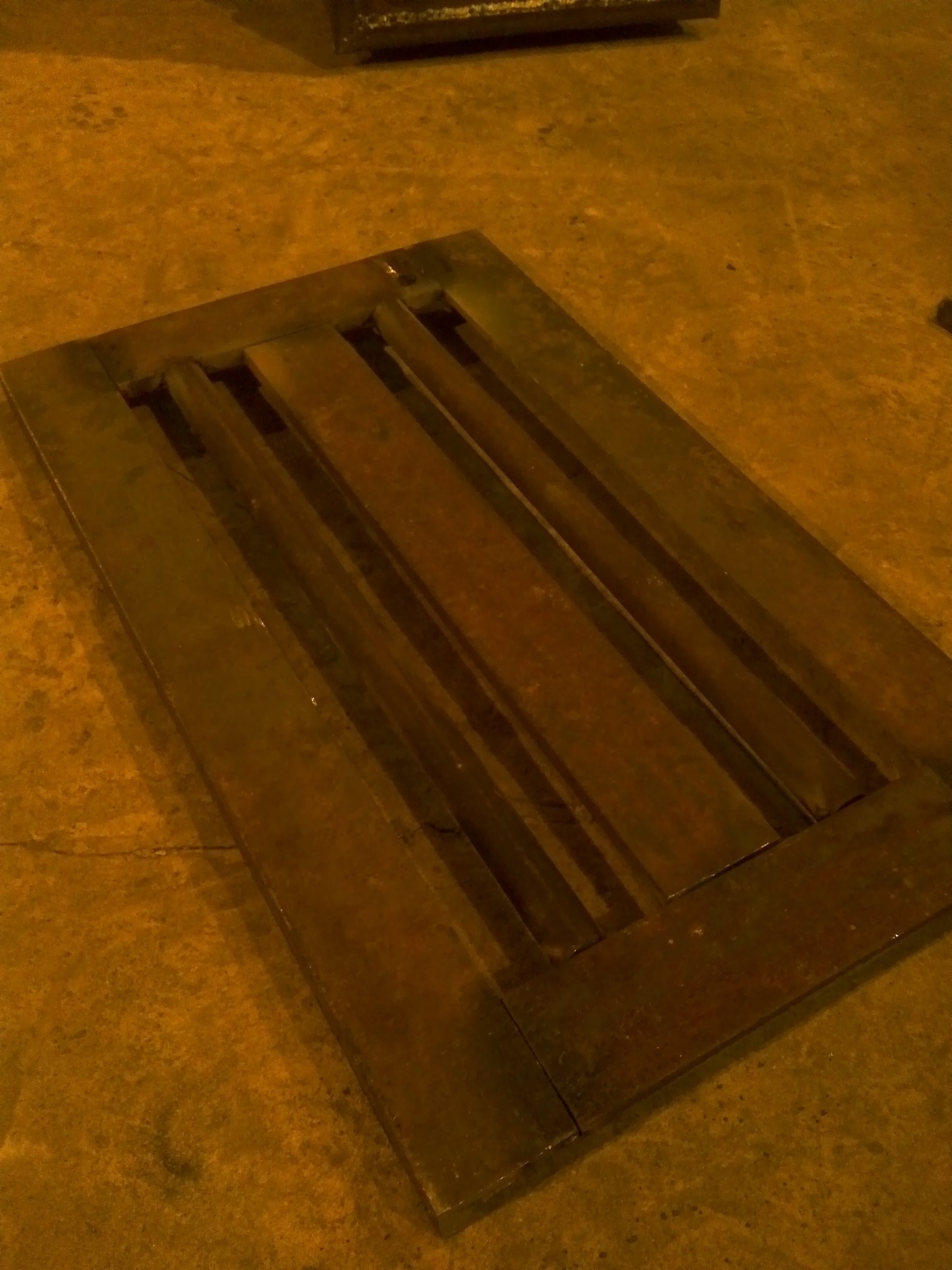

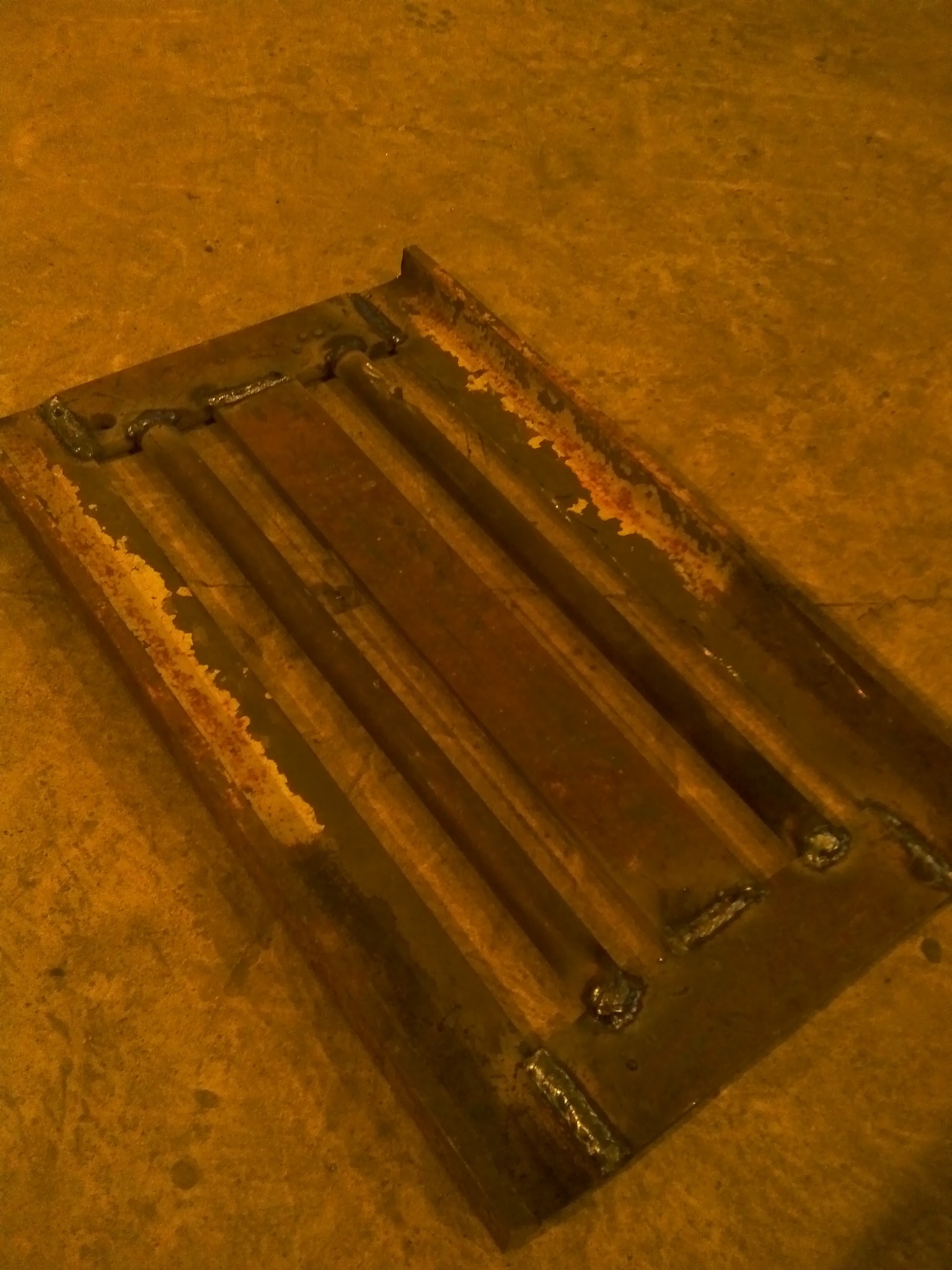

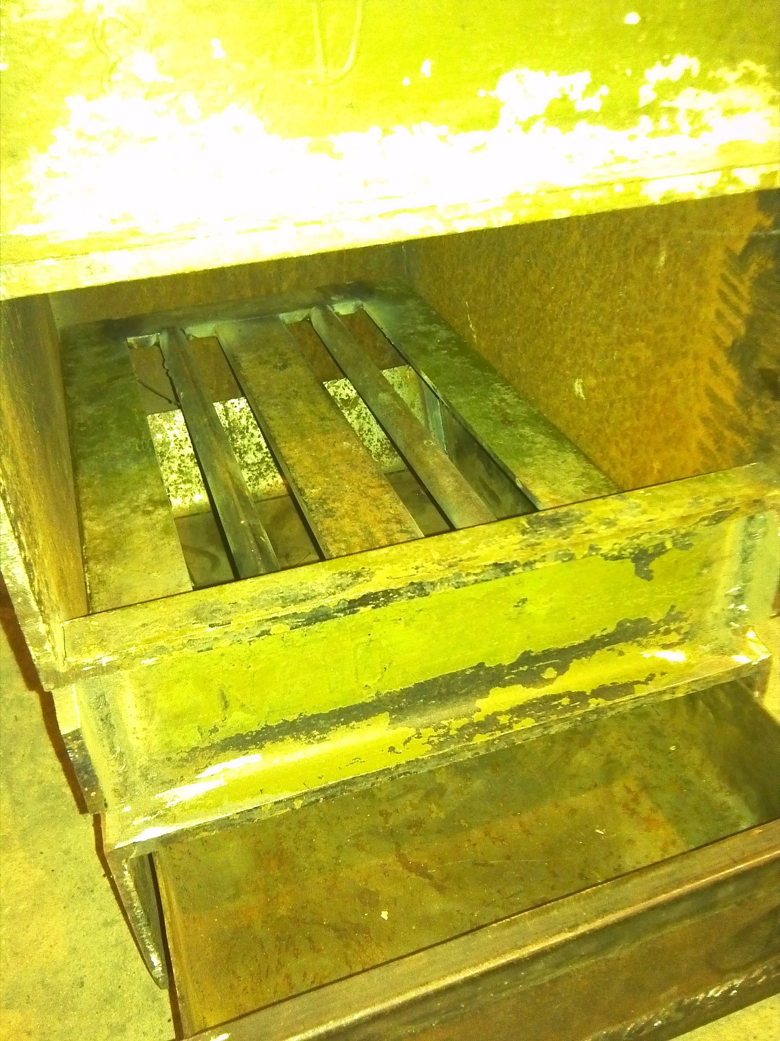

    вобщем за сегодня смог выкраить только пару тройку часов на изготовление колосника:
    сбоку просверлил пару отверстий, вставил болты (они во внутрь торчат на 2см) и обварил
    ну и собственно сам колосник сварил
    и так это выглядит в печи
    эта форма колосника продиктована следующим:
    - широкие полки по краям не будут довать золе поподать мимо чаши, а под широкой полкой по центру будет находиться труба подачи первичного воздуха в камеру (не хотелось бы чтоб на ней костер лежал) ну а зола, я так думаю, уж как нибудь провалится в эти дырки :ok:
    ну вобщем пока все, в следующий раз, наверное, что то буду воять не раньше понидельника. будут вопросы пишите:thank_you2:
