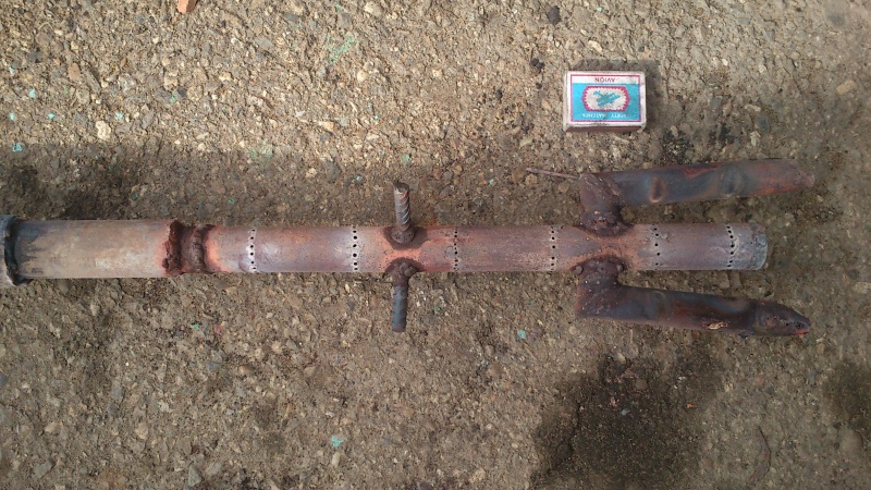

    После утепления низа печи,дожигатель приобрел вот такой цвет!
    :yahoo:

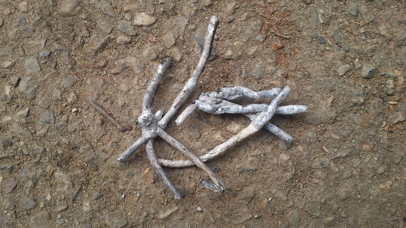

    Провел маленький эксперимент.Узнать приблизительную температуру внизу печи! :mosking:
    Закинул алюминиевые провода сечением 6 мм и кусочек стекла 14х15х4 мм.
    После работы печи,при расходе 800-850 гр (печь ф120 мм без разделительного диска) в течении 20 минут.
    Стекло приняло округлую форму
    Алюминиевые провода намертво спаялись между собой
    Приблизительно температура составила 600-650 градусов! :declare:
    Остаток отходов в виде желтого песочка.
      240 КБ
      609

    Здравствуйте,
    какое расстояние от края отверстия регулировки подачи воздуха до края отверстия трубы с дырками?
    думаю, проблема в плохой тяге + с расстоянием, описанным выше, перебор.

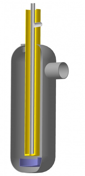

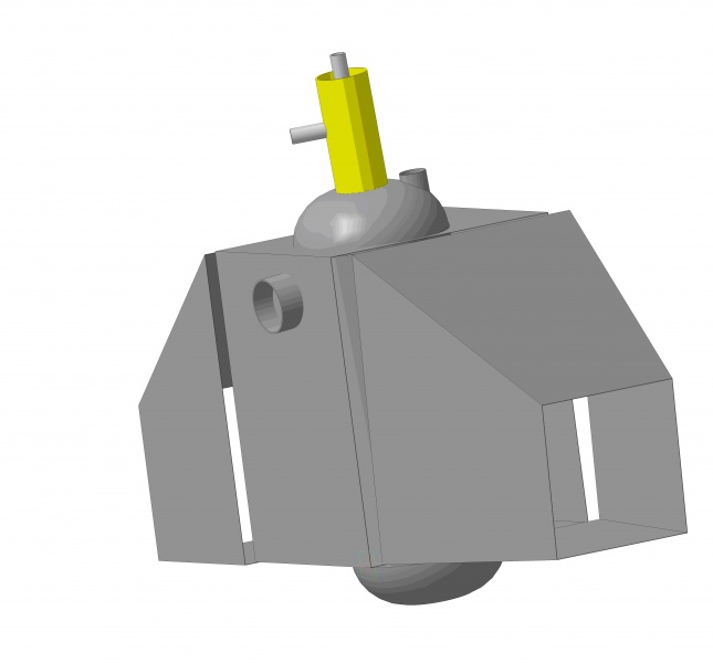

    Какую максимальную мощность можно снять с печки из пропанового баллона 50 л с надувом?
    Собираюсь подогревать воздух приточной вентиляции окрасочной камеры.
    Примерно вот по такой схеме. Извиняюсь за качество рисовал на скорую руку.

    по расчетом на улитку №4 при разности температур -20...20 нужен канальный нагреватель мощностью 50 кВт.
    Хотя на практики с различных форумов обычно хватает пушки на 35 кВт. Но открытый огонь в воздуховоде меня ни как не устраивает.
    Производительность 4й улитки примерно 4 тыс. м3\час.
    На сколько я понимаю для 50 кВт нужно сжечь 6 литров масла?

  20. pps10
    Учти что баллон при такой производительности приточки довольно быстро придет в негодность.
