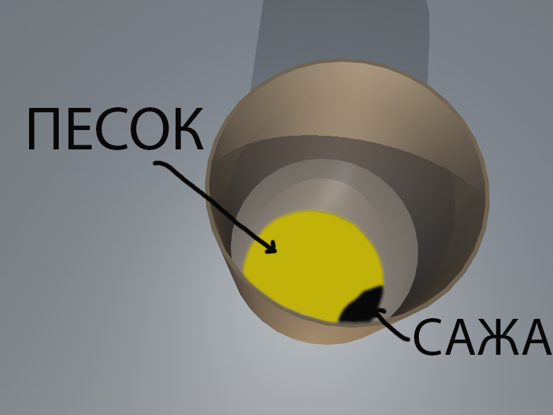

    Здравствуйте уважаемые форумчане!
    Кто нибудь сталкивался с данной проблемой,у печи нижняя подача масла,без разделительного диска,низ утеплен.Остаток в виде песочка а вот где именно капает масло,очень крепкая сажа,черного цвета,отодрать проблематично.
    За ранее благодарен! :thank_you2:
      113,6 КБ
      621
  4. san
    Увеличте температуру в этом месте ,у меня досверленны малые отверстия ,направленные в место преземления,или можно увеличеть толщену дна по кругу.
    sag нравится это.

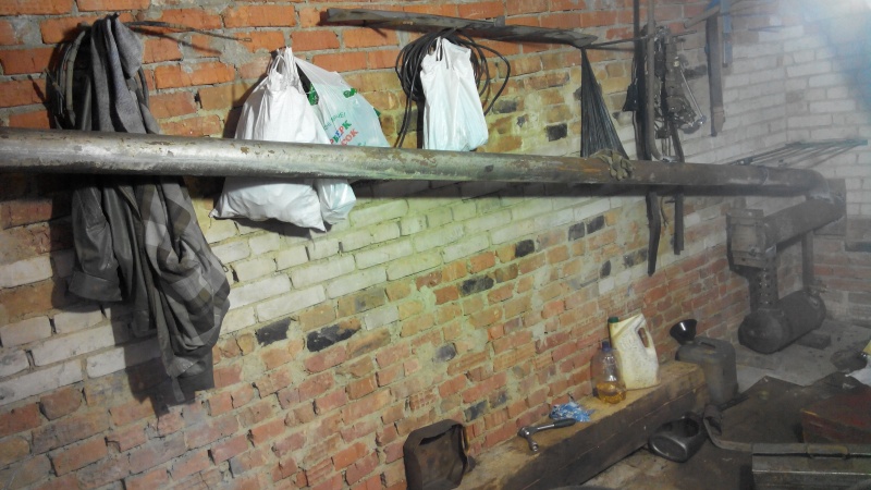

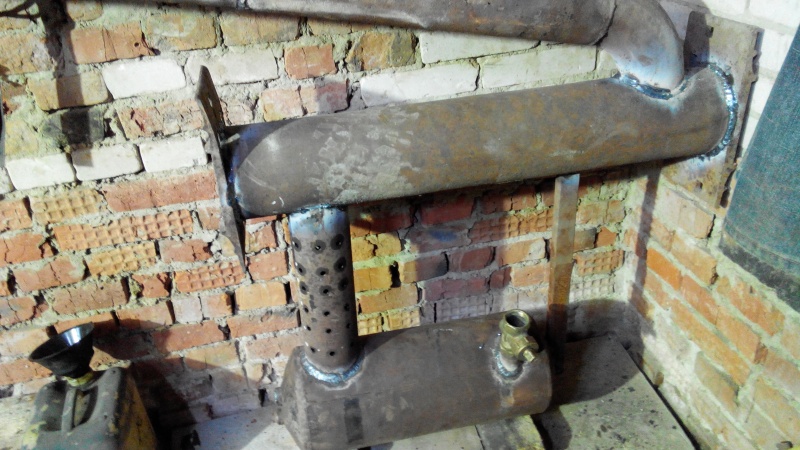

    Помогите разобраться с проблемой в работе печи на отработке
    Сегодня сварили печь на отработке из подручных средств. разожгли, но печь после двух-трех часов работы, так и не вышла на нужный режим. думали что плохая тяга, поставили вентилятор на конце дымохода, но суть не изменилась. Потом вентилятором дули в заливную горловину, гореть стало лучше, но пошел дым из трубы с отверстиями. проблема в том что в трубе с отверстиями нет огня, пары там не горят (масло кипит, горение только в нижней трубе). до красна ничего так и не нагрелось. и из димохода плавно идет черный густой дым.
    Помогите разобраться в проблеме
    немного данных
    нижняя труба(там где отработка) сделанна из камазовского воздушного рессивера, горизонтального расположения диаметром 250мм. заливная горловина с краном диаметром 50мм
    труба с отверстиями диаметром 110мм, высота (вертикальное расположение) 360мм, 48 отверстий, 8 рядов по горизонтали, 6 рядов по вертикали.
    верхняя труба диаметр 160мм, длинна 900мм.
    вытяжка 6 метров не вертикального расположения, примерно градусов 30-35

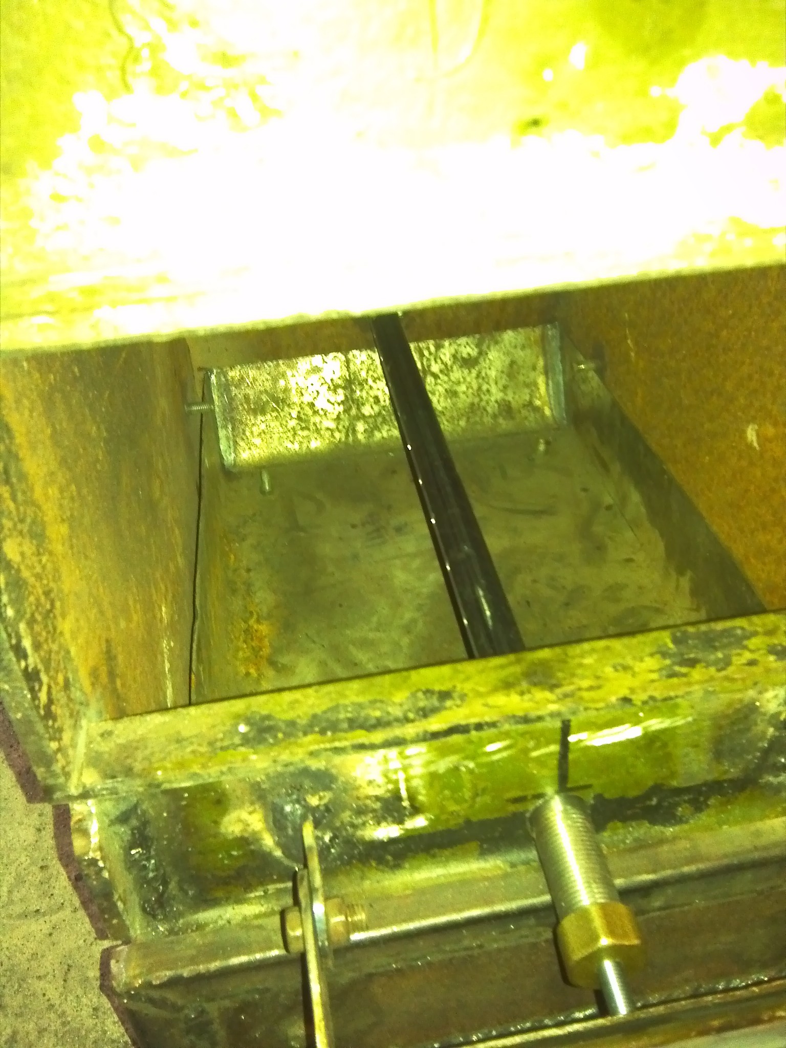

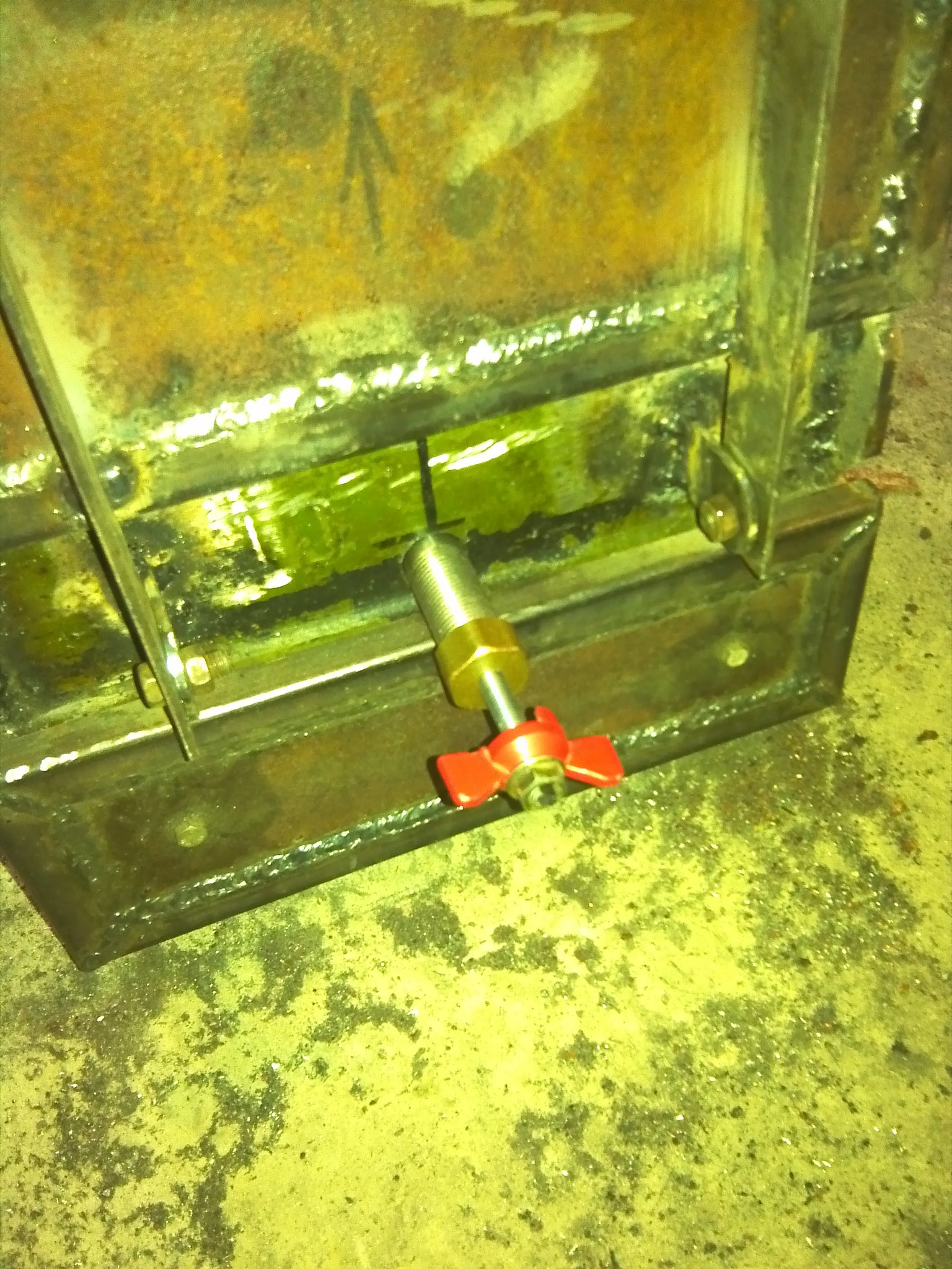

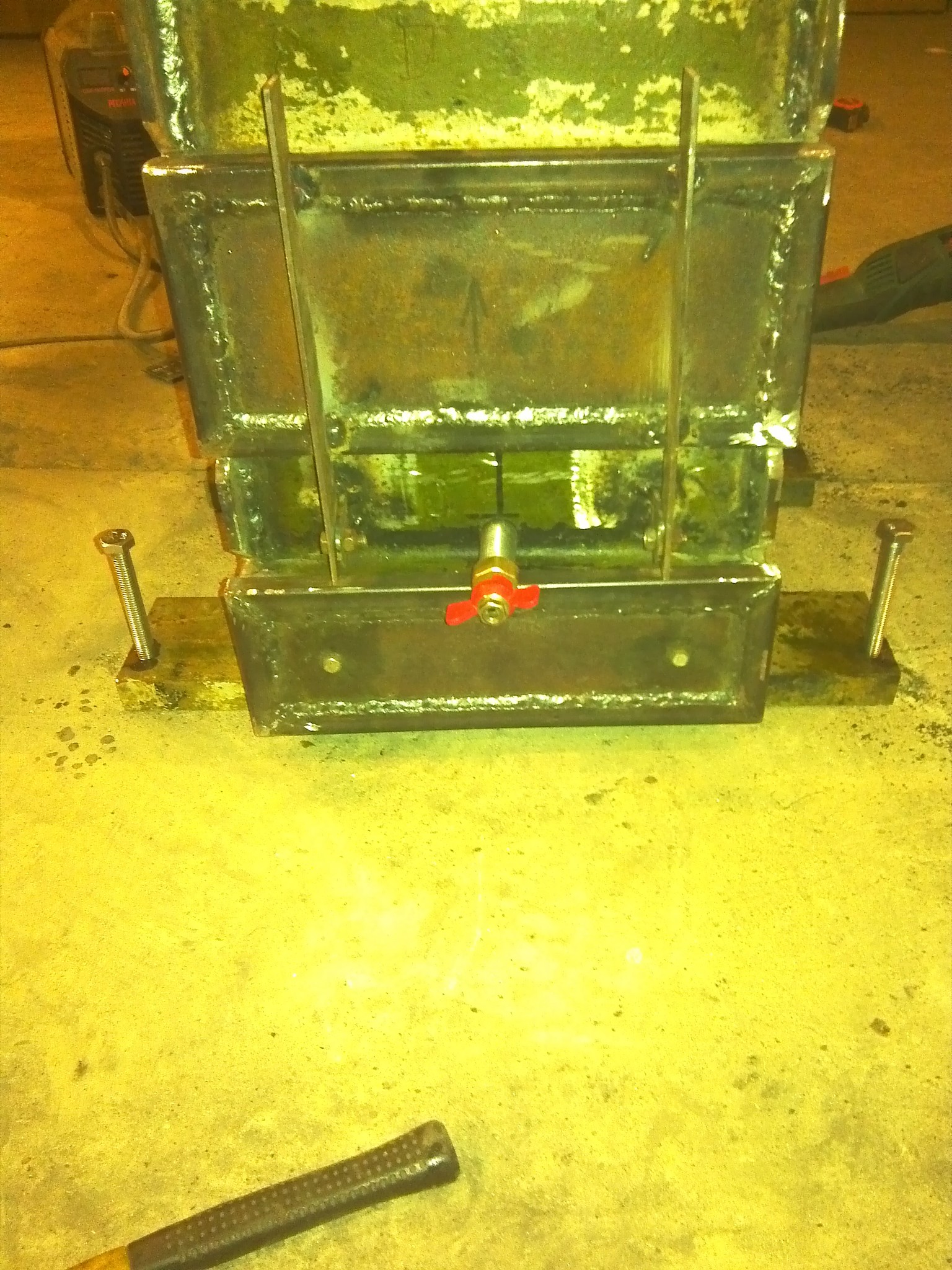

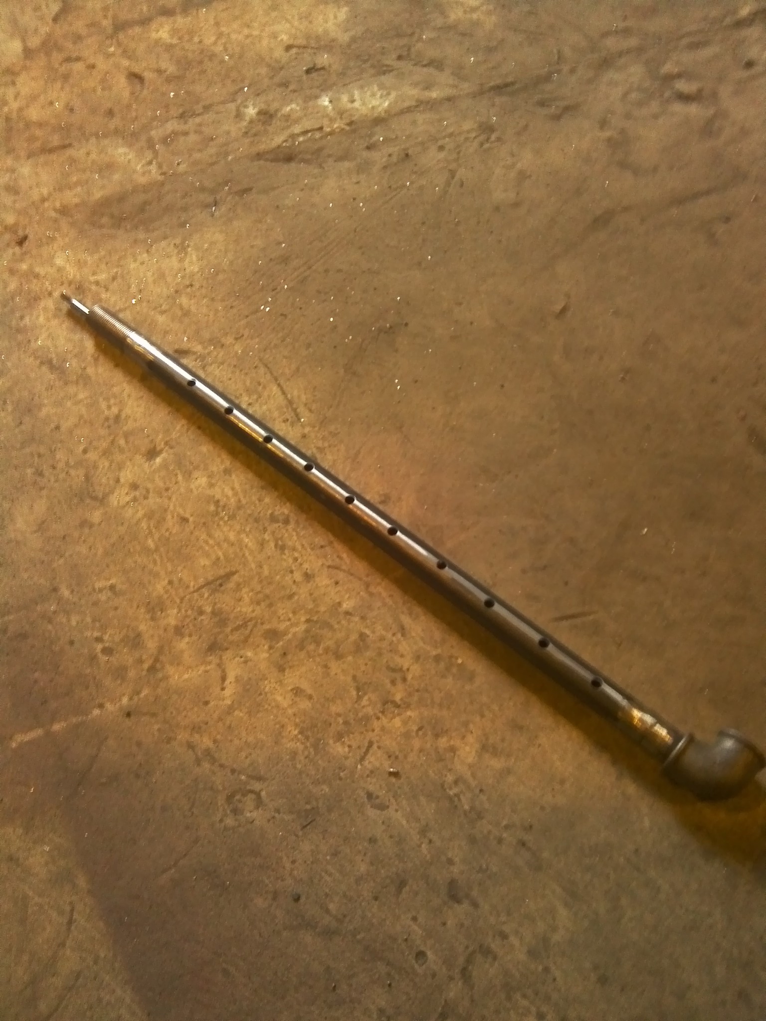

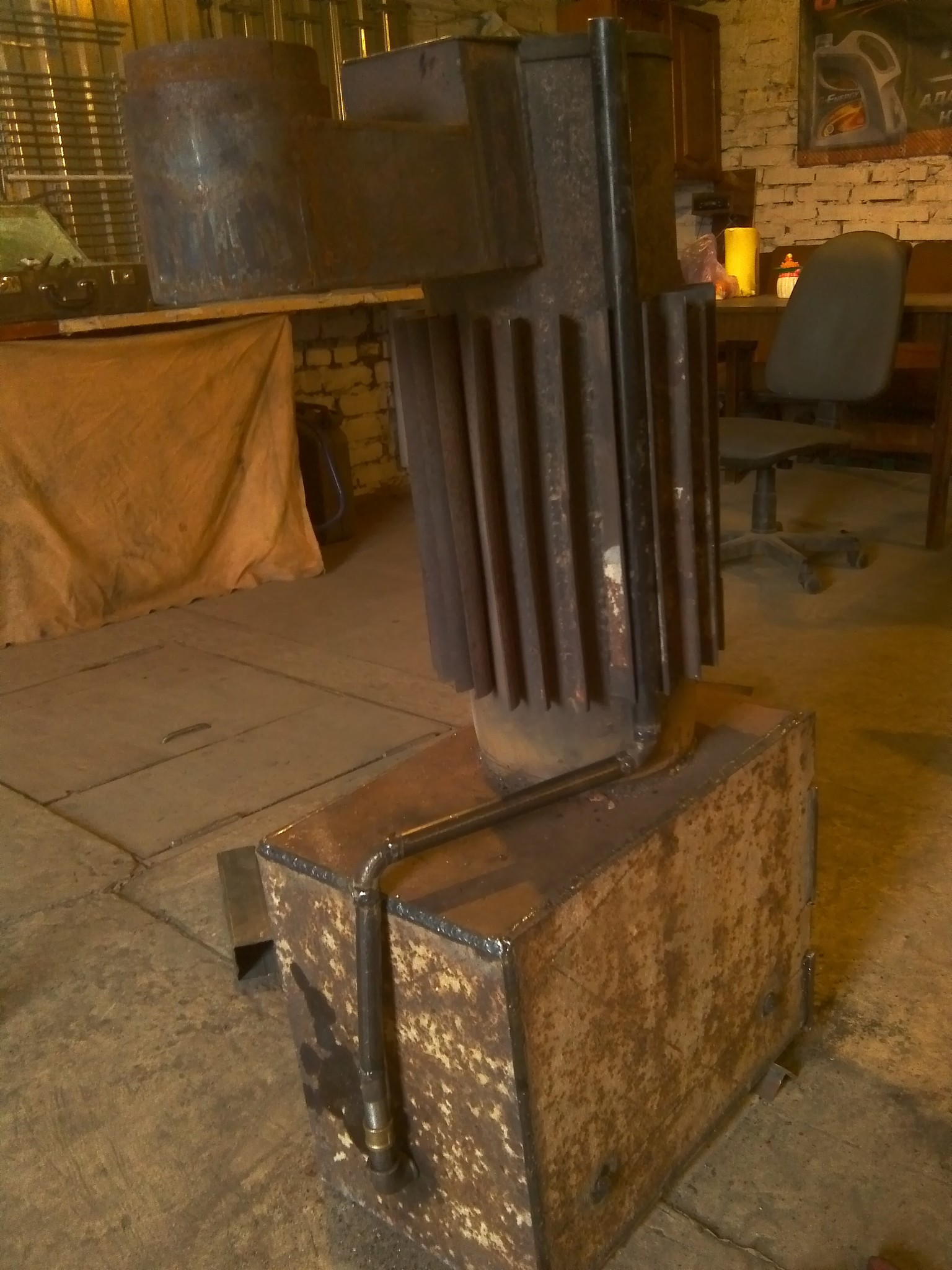

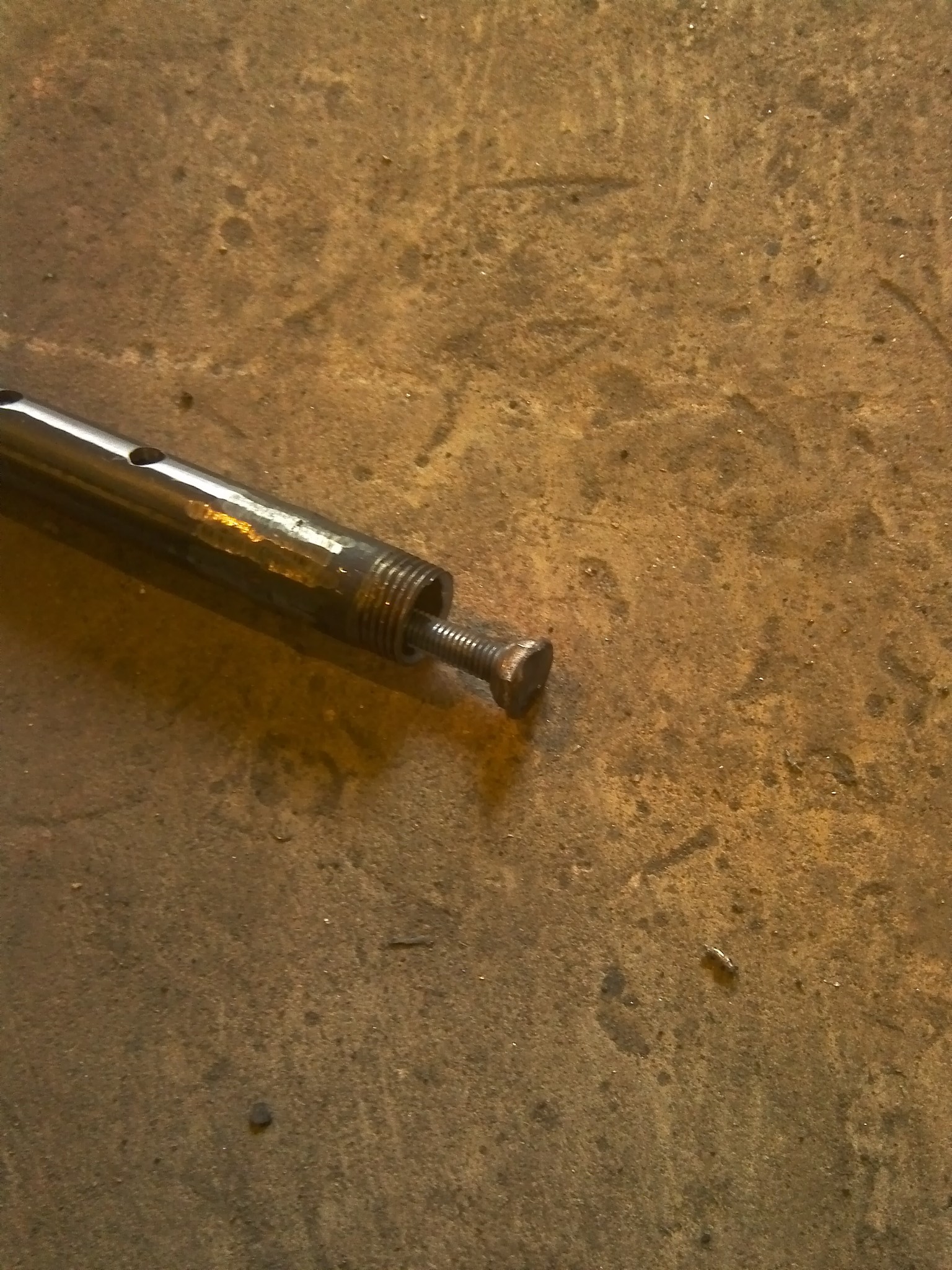

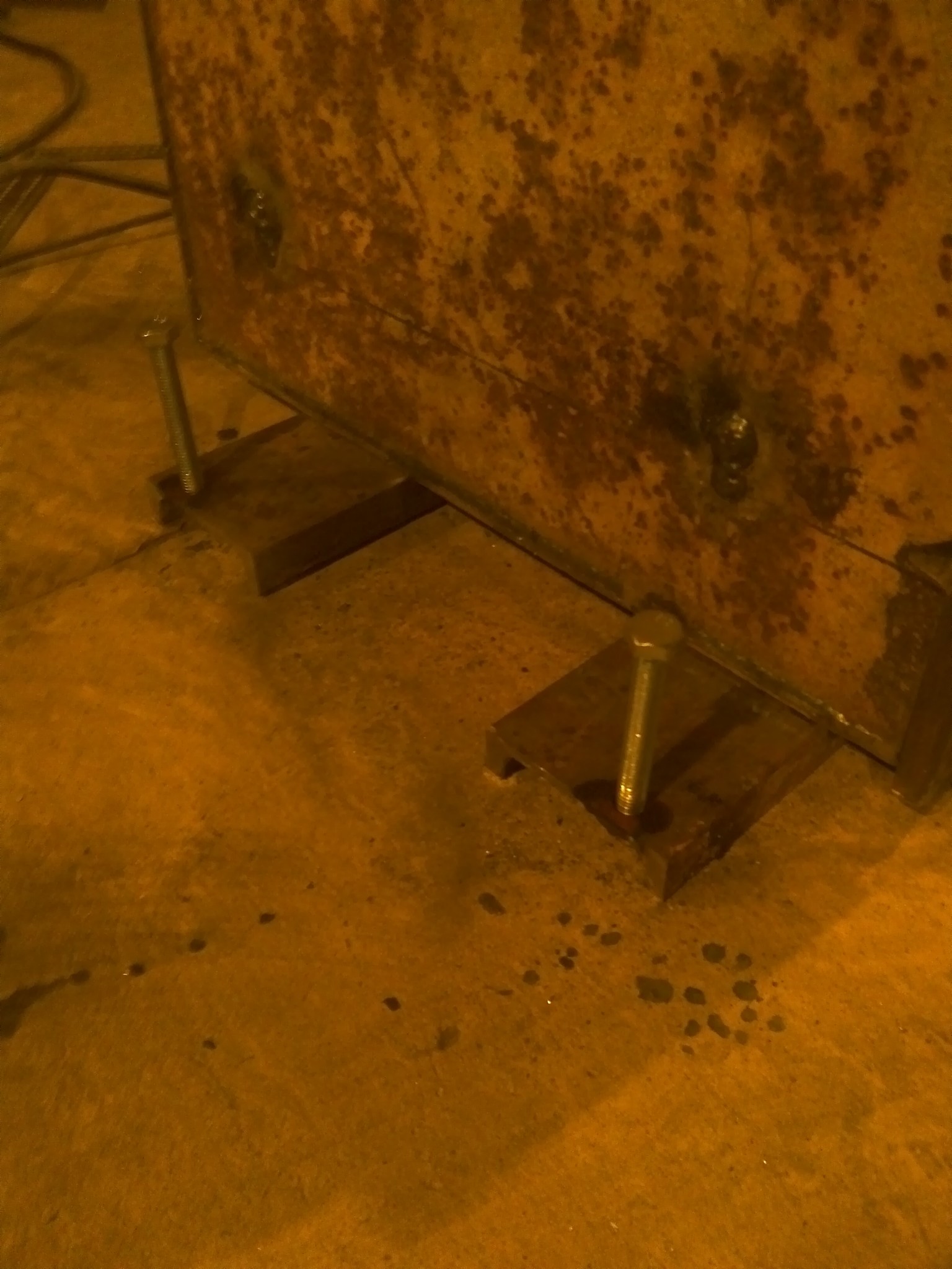

    всем доброго времени!
    во вторник всеж добрался до гаража, но на отчет времени совсем небыло, поэтому сейчас...
    вобщем решил я все свои потуги пустить на подачу первичного воздуха в нижнюю часть. изначально было ясно что подача должна быть принудительной, и тут наступил творческий кризис....:bad:
    то труба загараживает люк загрузки...
    то не понятно как осуществлять регулировку...
    то вся конструкция внутри печи под высокими температурами (малый ресурс)
    то очень сложная в изготовлении конструкция
    то просто хреново выглядит :negative:
    и вот ОНО родилось! :ok: (кстати эта труба будет спрятана под кожухом)
    воздух толкается винтом, нагревается в вертикальной трубке, и поступает во внутрь.
    а там:
    трубка вставлени в 2 отверстия на 22мм, в обе стороны у нее отверстия (на фото видно), и сама она спрятана под центральной полосой колосника (кстати его пришлось поднять на 2 см)
    регулировка следующая:
    внутри шпилька м8, с конусным наконечником
    с этой же стороны отвод, и продолжение трубы...
    с другой стороны латунная заглушка, в которой нарезана резьба
    соответственно выкручиваеш шпильку подача воздуха закрывается, и наоборот.
    кстати, на фото видно, между делом поставил петли на дверку, и прям перед уходом сворганил ножки :wink:
    ну вроде пока Усё, обьяснил как мог, будут вопросы пишите :thank_you2:

    первичный воздух зачем так принудительно делать? регулировки его поддувалом не будет?
  9. баян
    Нет, печь с наддувом, значит избыточное давление вполне вероятно на больших режимах. поэтому и герметизация створок.

  11. @kz
    Re: Помогите разобраться с проблемой в работе печи на отработке
    Скорее всего слабая тяга . Лучше скинуть видео процесса работы. И не понятно про дымоход он не вертикальный ?
  12. @kz
    Да и диаметр дымохода маловат по моему мнению!
  13. san
    Кто строит печь на масле в первый раз про дымоход думает в последнию очередь,
    А уже при постройке второй печи начинаем с дымоход.
    Приткнув вентилятор из туалета к выхлопной ,и думали что получится дымосос. ??? (Не сочтите за грубость)
    А есчи вы дуете в ёмкость и горение улучшается но дымит из отверстий то наверника проблема с тягой.

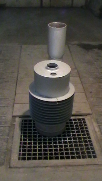

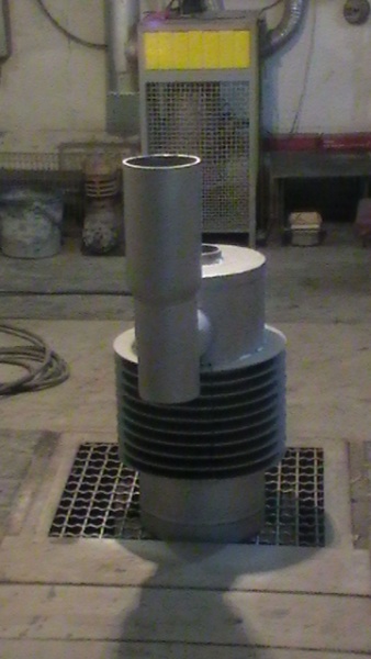

    Здравствуйте форумчане! давно не писал ничего.. вот, хочу ваше мнение услышать. сделал очередную печь, хочу увеличить теплосъем и сохранить балон от прогара. диски вокруг печи толщиной 4мм ..что скажите? дожигатель, завехрители- это все вроде отработано, то есть все по старой схеме.. чашами не пользуюсь, завехрители делают свое дело, дно ровное 5мм ..

    Приварена резьба. это примерно 50мм + кран навинчен, это примерно еще сантиметров 7. Итого 12см. Наверняка по горизонтали верхняя часть выше 2-го ряда отверстий. Отсюда и проблема, воздух засасывается начиная с треьего ряда. Решение - срезать резбовую часть под кран и приделать плоскую подпружиненую поворотную заслонку. Кран приделать сбоку на нову резьбу (по типу водяного затвора), и не забыть о его конструкции, нагреваться будет как минимум до 350 градусов. Если наклонная часть дымоходной трубы 108 то все получится.
  16. баян
    симпотично исполнено
  17. амиго154
    Эффективный съём тепла при обдуве.
  18. амиго154
    Интересно, как и чем делали эти кольца?:good:
    Сам "голову ломаю" по вопросу эффективного съёма тепла,с обдувом, с подобной печи.

    кольца вырезал на лазоре, есть свой плазморез,чт то пожелел не стал мучать по дешовки зделали
