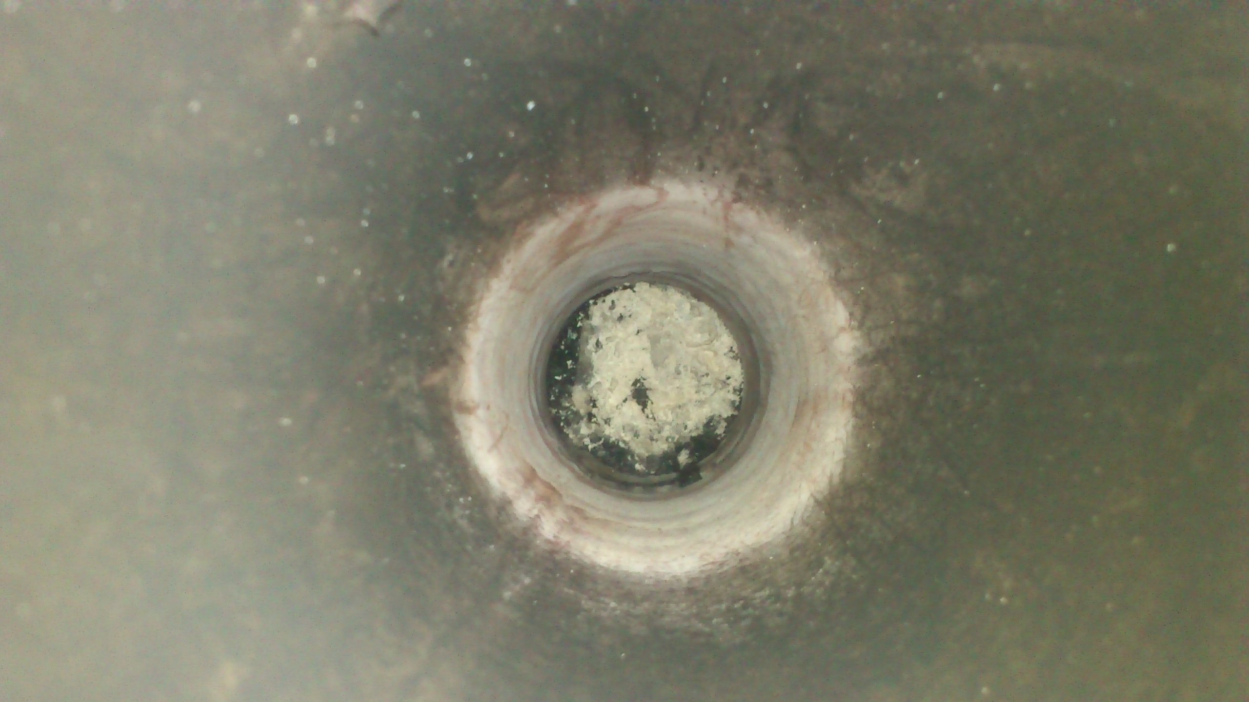

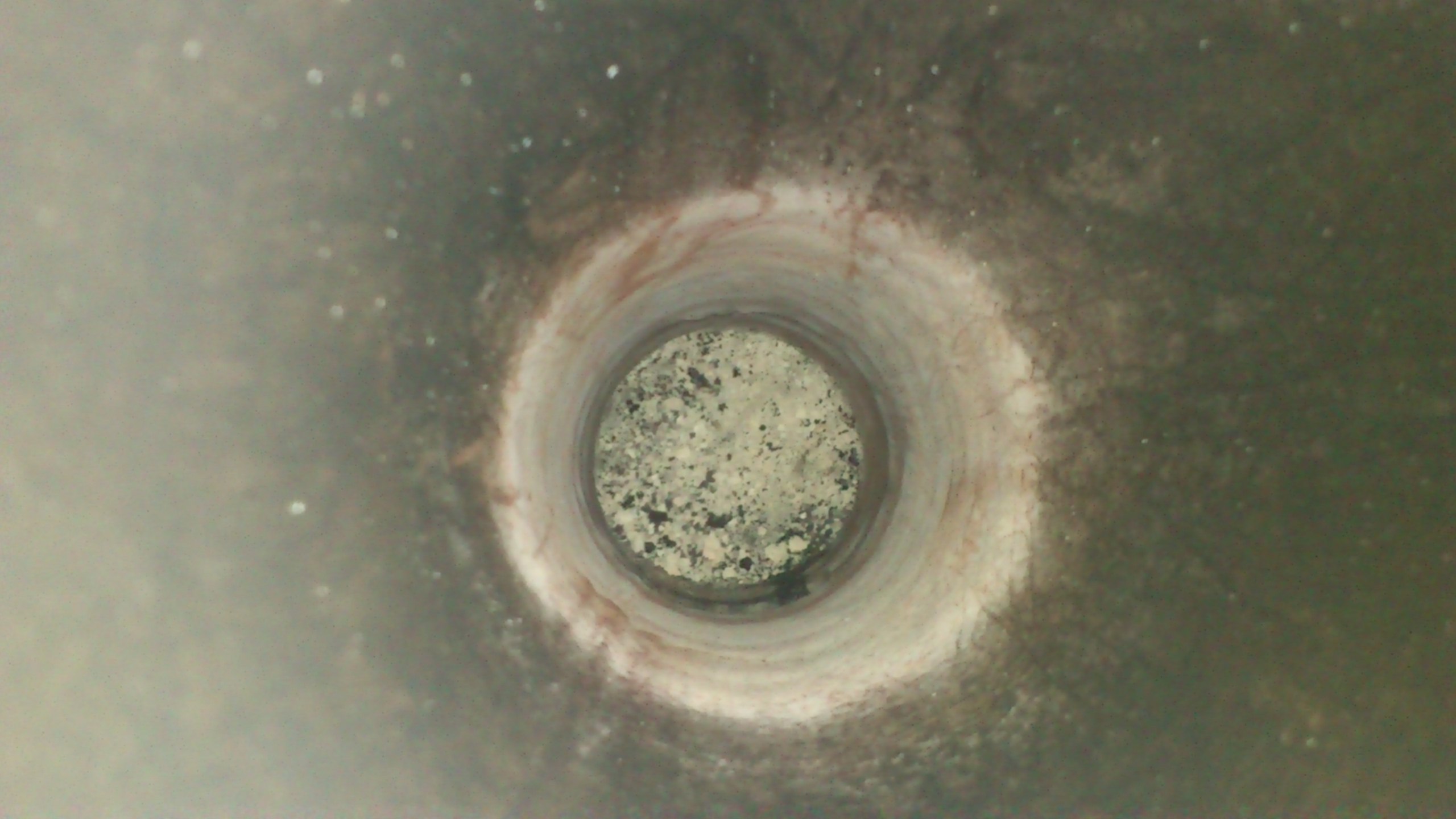

    Мои достижения в настройке дожигателя ,как предлагал уважаемый SAN :thank_you2:
    "масло которое попадает в чашку не должно моментальна испарится--должно немного растектся,но и не должно образовываться лужи
    То есть работа с отверстиями дож и зав,высота. +-1,2,3".
    Убрал полностью утеплитель и игрался с нижними рядами отверстий.
    Доволен как слон :good3:
    В результате итог:остаток похож подобию пепла-песок.(никаких коксов и корочек)
    Поковырял проволокой
      301,3 КБ
      557
      286,2 КБ
      558
