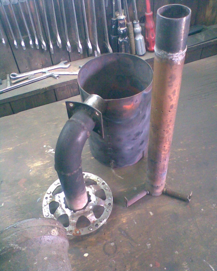

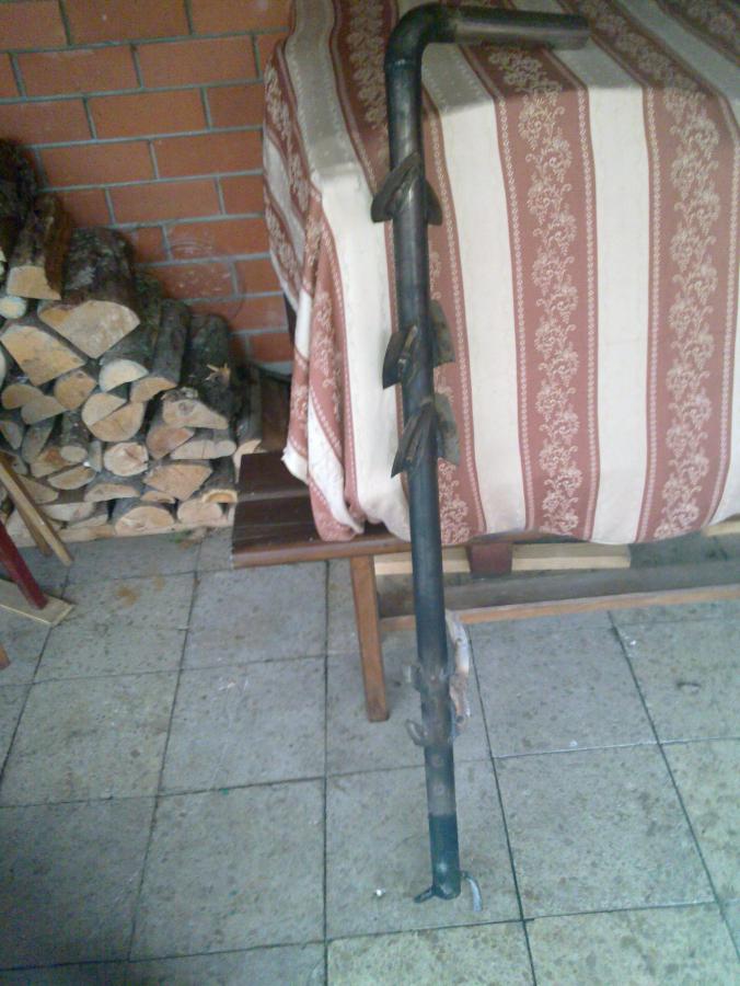

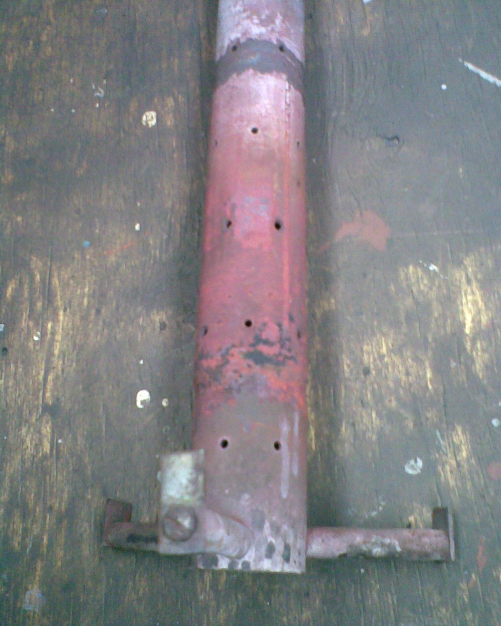

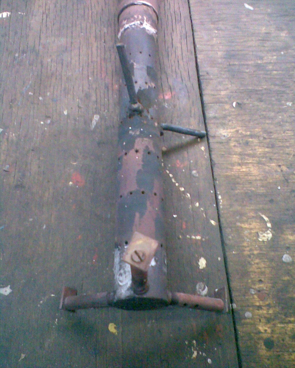

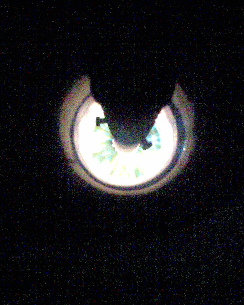

  5. bazele
    Я бы не стал категорично утверждать, что при использовании дож. трубы из нержавейки отрицательно сказывается на процессе горения. Все зависит от конструкции, я использую вставку из тонкой нержи. Она очень сильно раскаляется и за счет этого в зоне горения температура очень высокая, чего нельзя достичь используя стенки корпуса печи.
    На первых двух фото видно, что в месте горения труба из НЕРЖИ ярко красная и воздух проходя через нее очень сильно нагревается, что способствует процессу горения.
    На третьем фото труба дож. сваренная из кусков жаропрочных труб от глушителя авто проработавшая прошлый сезон. Труба почти прогорела, а отверстия потеряли свой первоначальный размер.
    На четвертом, второй вариант дож., с мелкими отверстиями из обычного железа, после нескольких топок отверстия заросли окалиной.
    На пятом труба дож.из нержи, второго варианта, которая сейчас успешно трудится.
    Надеюсь, что за отопительный сезон ее не постигнет участь предыдущей.

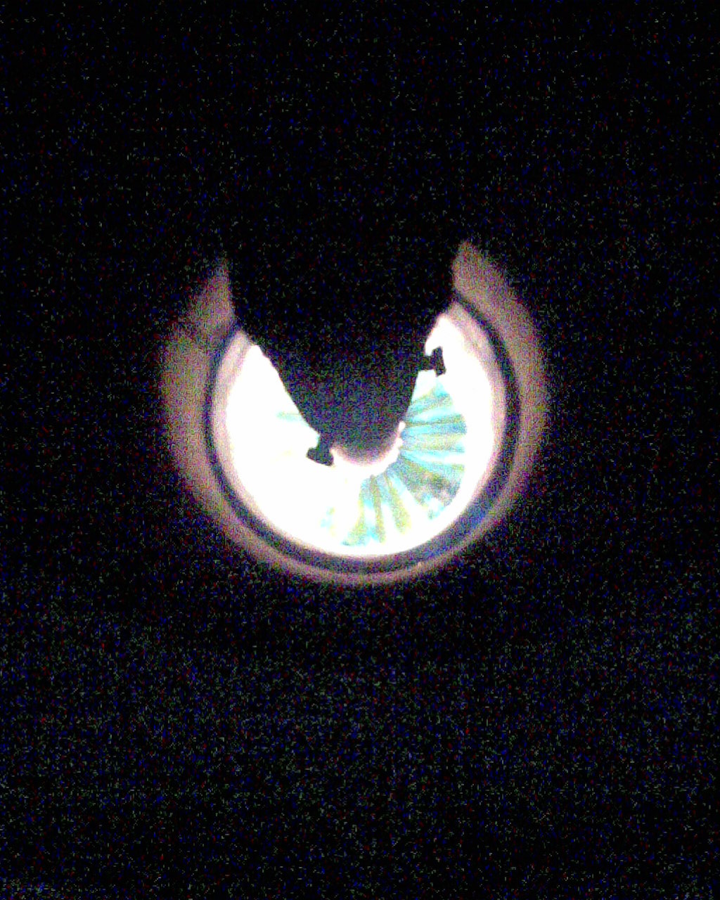

  6. 1TOM1
    Пробовал, чаще в альбом заходите http://www.termoportal.ru/all_albums.php?sort=lastpicturedate&order=desc&query=&page=2
    На фотке дожигатель после первого испытания.
    Сделана из 2мм нержи, третий сезон служит. Признаков выгорания не заметно.

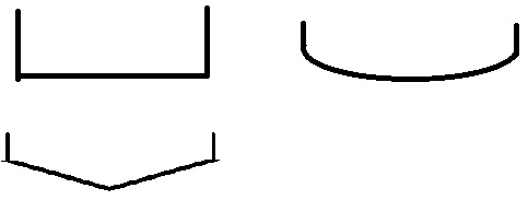

    Подскажите по дожигателю, решил поэксперементировать с трубой от ВАЗовского кардана. Диаметр 70, стенка миллиметра полтора. Есть свёрла 1 и 1,5 мм. Подскажите каким сверлом и сколько сверлить на этом диаметре трубы (дожигатель с наддувом), трубка подачи первичного воздуха немного нее доходя до края трубы дожигателя (~2 см) диаметр 20мм, подача масла по тормозной трубке внутри трубки подачи первичного воздуха не доходя до её края ~1 см.(Где то видел со стаканом в низу дожигателя, есть где нибудь чертёж с размерами?) Это планы...
    Как лучше расположить отверстия дожигателя, равномерно по спирали или рядами? Дожигатель будет смонтирован в корпусе от пропанового баллона (скорее всего), как лучше организовать завихритель и куда он должен "дуть", прям в испаритель или немного над ним закручивать поток? Тарелка испарителя, какая форма предпочтительней (см. изображение)?

  11. эд1975
    Как написал так и делай , только тормозную я б не ставил а пустил масло по полдюймовой внутри трубы 70 - ой . Сверло 1.5 мм. -примерно в районе + - 50 шт. ( дальше посмотриш ) можно рядами можно спиралью ( у меня рядами ) . Два завихрителя надо в них на краях тоже по отверствию на искосок в испарительную камеру . в торце трубы сделай три отв. Ну вроде все - начинай , а там посмотрим . Тарелку не обязательно ( посто под дно балона а точнее под юбку набей стекловаты или чего подобного ) Чертежей нет , посмотри мои фото .
  12. Александр-Светлый
    1 окт 2014
    Краснодарский край
    тарелку хочу сделать из нержи на стоечке ~ 1,5 мм толщина металла чтобы быстрее прогревалась + возможно съемную для чистки. А почему масло по полдюймовой, чтобы подогревалось в процессе стекания вниз?
