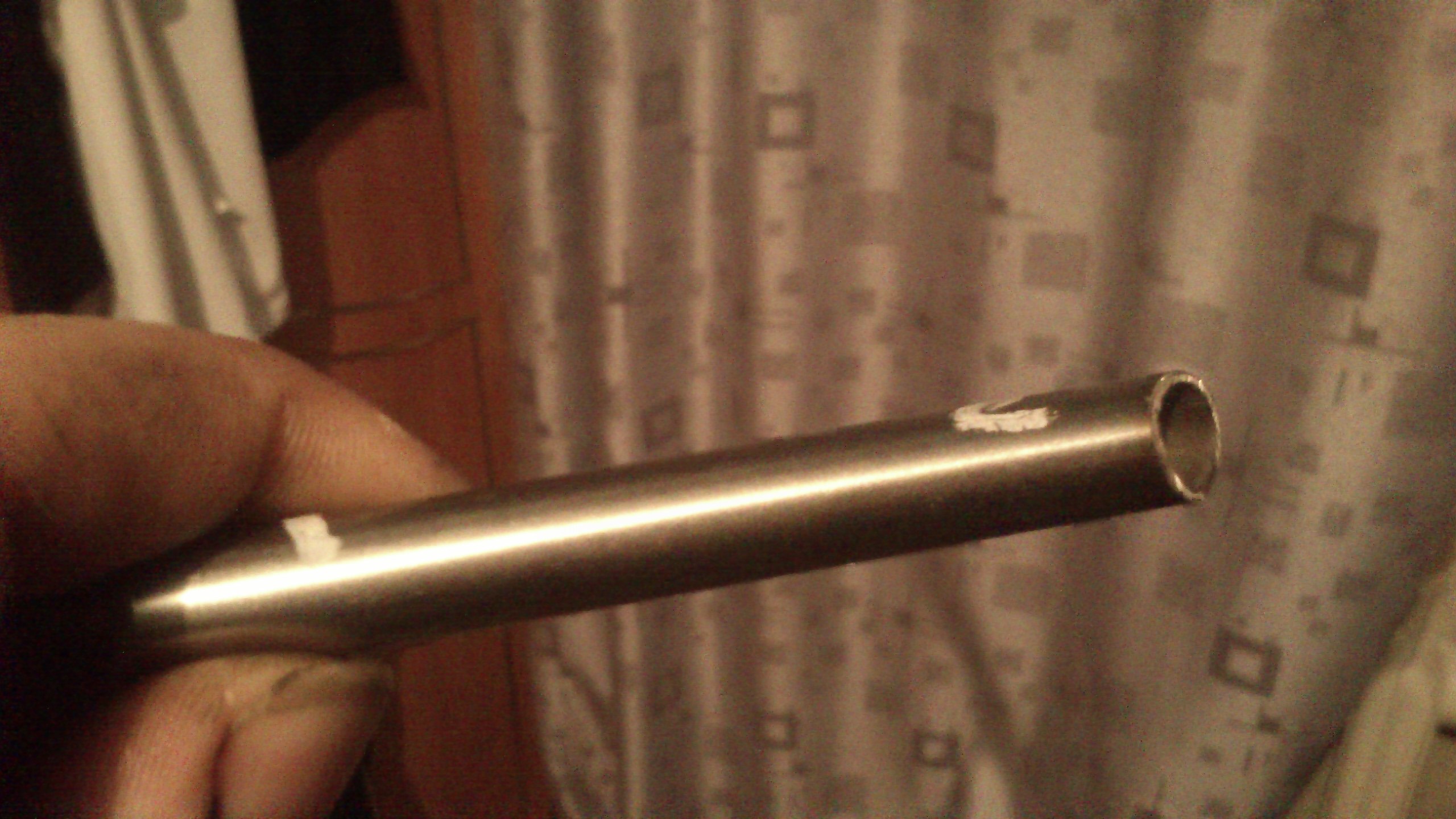

    Подающая трубка масла из нержавейки.
  2. Александр-Светлый
    1 окт 2014
    Краснодарский край
    Связано с худшей теплопроводностью нержи?:scratch_one-s_head:
  3. sag
    sag Постоянный участник
    13 авг 2014
    184
    Армавир-Кропоткин
    Так точно! :thank_you2:
  4. Александр-Светлый
    1 окт 2014
    Краснодарский край
    Взять стеклотканью обмотать его в добавок...
  5. sag
    13 авг 2014
    184
    Армавир-Кропоткин
    12х18н10т 10 мм цена за метр больше 100 руб

  6. эд1975
    Для кого как я нерж варить не могу и это проблема .
  7. амиго154
    Обдув П.В. ,при его наличии, будет более эффективно охлаждать.
    sag нравится это.

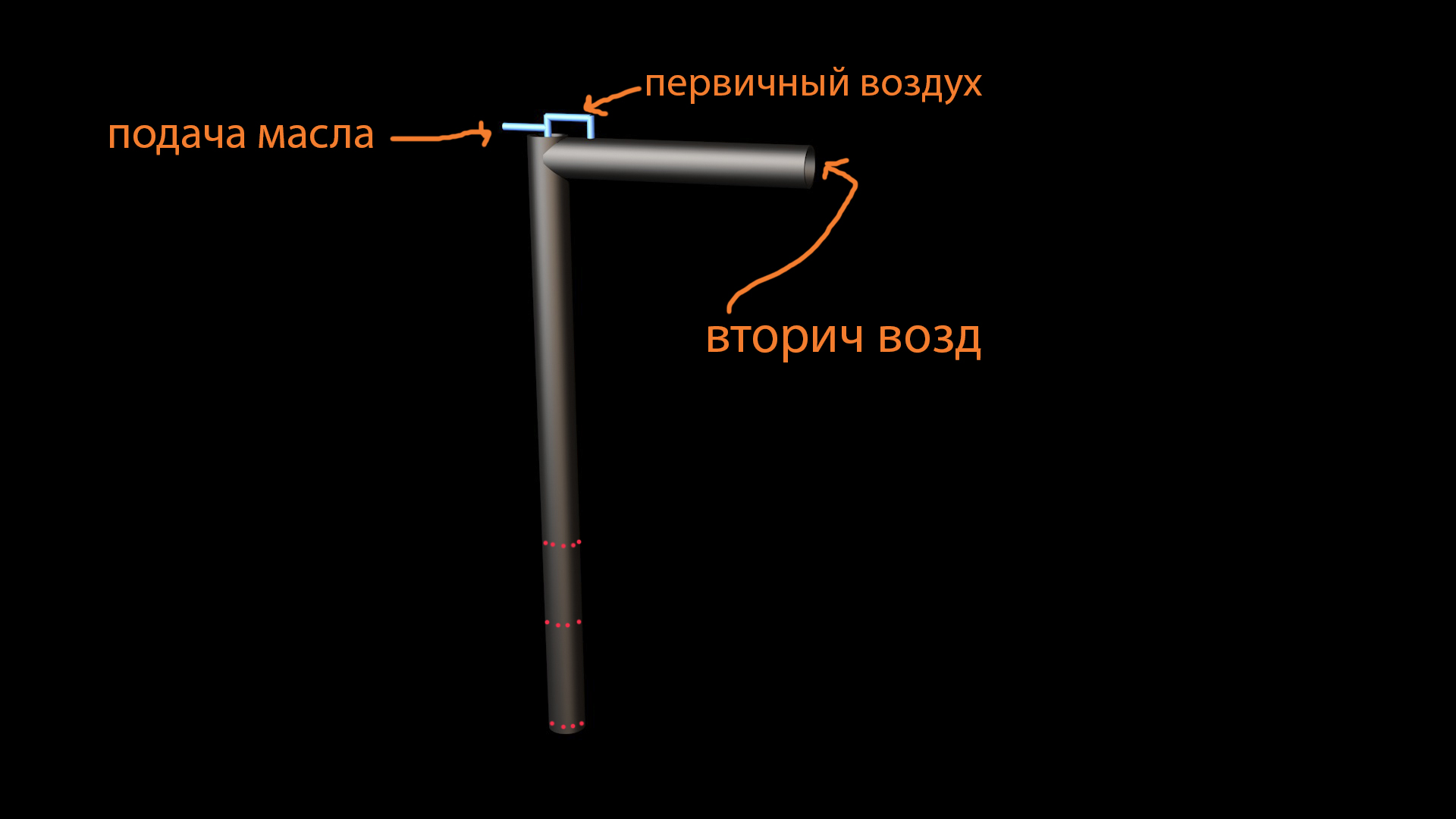

    Можно попробовать в торце дожигателя не сверлить отверстия а регулировать воздух в этой самой трубки (подачи масла) из нержи

  15. sag
    13 авг 2014
    184
    Армавир-Кропоткин
    Накидал на скорую руку .Для масло нужно сделать(придумать)гидрозатвор .
    Типа такого
  16. эд1975
    Она не сможет справиться с охлаждением . В двух словах темп. воздха примерно 20- 30 с темп . камеры за 500 если и охлаждает то не значительно . а конец дожигателянаходитьсякак раз в районе повышеных темп. .
  17. Александр-Светлый
    1 окт 2014
    Краснодарский край
    Если честно ,по поводу затвора не понял...:blush2:
    Поясните?!
