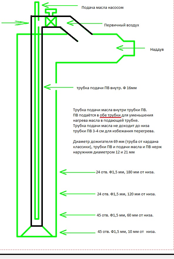

    Вот на какие раздумья натолкнула меня сегодняшняя дискуссия в этой ветке, труба дожигателя просверлена уже, сверлил под углом к оси для создания эффекта завихрения против часовой стрелки :blush2:, нерж для подачи масла сварил из двух кусочков 12Х1 трубочки (целой не нашлось), трубка ПВ просто отрезок опять таки нержи 21 мм снаружи и 16 мм внутри. К трубке подачи масла приварил три пруточка 2,4 мм сантима по три для центровки внутри трубки ПВ. И собственно чертёжик того что должно получится в итоге :victory:
    З.Ы. С нетерпением жду критики и советов!
  16. vitalii2202
    Не совсем понятно, а как вы исключите попадания масла из маслоподающей трубке в трубку первичного воздуха?

    При такой схеме масло будет попадать неизвестно куда...! :mmm:

    Подача масла нарисована условно, суть собственно не в этом. Ввод масла в неё можно сделать ниже подмеса воздуха или подмес сделать выше и под углом чтоб масло не попадало туда, это нее главное.
    А это по сути и не нужно, ведь ничего страшного не происходит когда масло течёт прям по стенкам трубки ПВ, 70% дожигателей работают именно так, без трубки подачи масла =)
    Меня другое интересует, с отверстиями нормально, не мало?
  19. vitalii2202
    Если без завихрителей то нормально, а если с ними , то необходимо меньше отверстий в ряду, а рядов 6-7.
    sag нравится это.
  20. амиго154
    В Вашей схеме , в низу труба П.В соединена с дожигателем через воронку. Лучше применить термо стакан, в место воронки.
