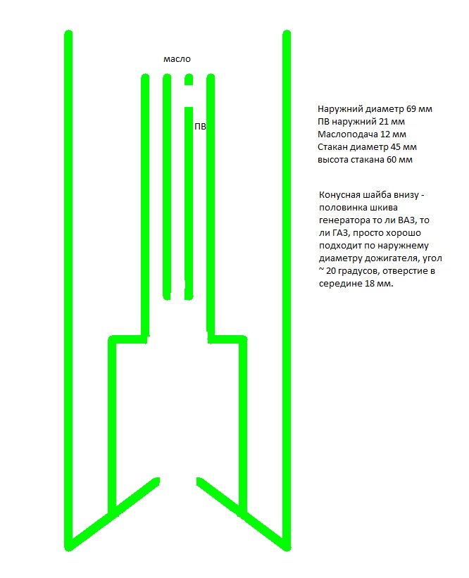

    что такое термостакан ?
    sergei111 нравится это.
  2. britmila
    http://www.termoportal.ru/album.php?albumid=157&pictureid=1080 УВ.orionich ! Смотреть ниже чертежа там был такой вопрос ..
  3. orionich
    лютая конструкция... стоит ли ?

    Ну дык если хочется и есть из чего и чем лепить почему не стоит? :wink3:
  6. sag
    sag Постоянный участник
    13 авг 2014

    На самом деле просто хочется сделать что то новенькое, ведь пишите что будет коксоваться - выход трубка в трубке + обдув + струя воздуха ПВ должна (в теории) центровать каплю не давая ей попасть на стенку трубки ПВ и закоксоваться на ней, тем самым должны избавится от кокса на дожигателе и трубке подачи. Плюс хочу сделать дожигатель разборным, чтоб проще было эксперементировать, трубку маслоподачи например исключить в процессе настройки, ведь разбирать проще чем лепить к уже собранному :wink:

    А можно размеры, кол-во отверстий и их диаметры + расстояние между рядами?:scratch_one-s_head:

    Вот оно, вот только формулировка +-50 шт весьма расплывчата это 200+-50 или 100+-50:scratch_one-s_head:

    Не буду ссылаться на коллег по форуму, но есть дельные советы, а есть так себе, без обид. Человек упрям – это приветствуется (хочу довести до ума то, что есть, а затем дальше), отговаривать таких бесполезно. Проще помочь, понимание придет потом. Диаметр инжектора не должен превышать диаметр дымохода – это условие соблюдено. Высота дымохода на уровне 5м, этого достаточно при 102 трубе. Далее, общая площадь сечения отверстий инжектора не должна быть более ½ площади самого инжектора (т.е. внутренний круг, без учета толщины стенок, или как говорят проходное сечение), более точное значение – площадь внутреннего сечения инжа умножаем на коэффициент 0,528 и получаем суммарную площадь отверстий инжа. Это наилучшее соотношение воздух – пары масла. Отверстия перекрываем, изменения никакие; дымоход наращиваем – снова ничего. Причины которые вижу: Регулировочное отверстие (заслонка) еще remix59 вывел, это примерно 50мм в диаметре, если точнее 1 ½ дюйма (48мм). Далее площадь испарения 1600 см2, если честно очуметь., настолько богатая смесь. С ней даже 108 труба не справится. По моим прикидкам размеры нижнего бака должны быть как минимум почти вдвое меньше, примерно на уровне 700 см2. Дорогу осилит идущий. Удачи.

    Да, совсем забыл отметить. На фотографии явно видно 11 рядов отверстий в шахматном поряде, а Вы пишете совсем о другом. Как-то не очень понятно. И лучше 8 рядов по 6 отв.

    зачем набивать дожигатель лишним железом, фаршировать его черти чем, пока он там прогреется- лишняя сажа. просто труба с отверстиями. масло можно рядом с дожигателем сделать и не какие трубки не коксуются.

    Так же как в карбюраторе бензин, он ведь не стекает по стенкам?
    С третьей минуты посмотрите, конечно то что я хочу попробовать сделать немного отличается от карбюратора но правильно настроив потоки (скорости) воздуха в трубке ПВ и маслоподачи должно появится некоторое дробление капель масла на более мелкие, а-ля карб на масле а трубка маслоподачи выполняет роль распылителя дозирующей системы (см устройство карбюраторов солекс, озон и т.д..).
