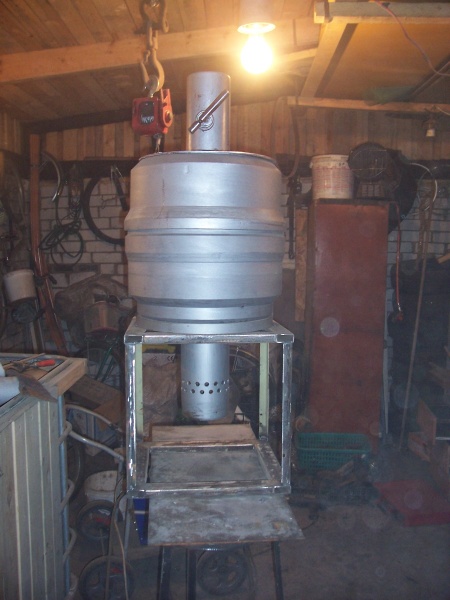

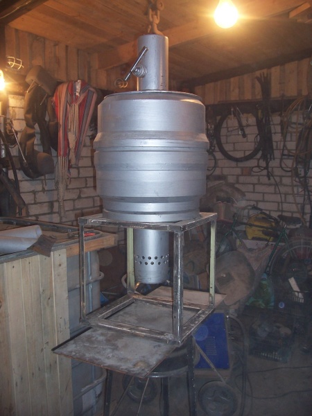

  6. Бэндэр
    Недождетесь :ok: Капельница не моё, почему, уже писал...Есть ряд изменений- отображу в чертеже. Топливопровод я пока не делал- вынашиваю идеи.
    remix59, есть мысль как легко затушить печь с системой питания "аля сообщающиеся сосуды". Надо банально сделать внешний бак на петле, вниз откинул и отработка вся стекла в маслопровод. Только надо хорошенько все рассчитать: угол наклона бака и сечение трубопровода лимитируют, чтобы горячее отработанное масло не доходило дальше сифона. Единственное, что мне в этом не нравится- надо будет ставить резиновый шланг. Хотя если бак находится метра 1,5 от печи - почему нет, да и шланг найти с металлическим кордом. Что об этом думаешь?

  8. Бэндэр
    remix59
    Ты наверно меня не совсем понял, до шланга горячее масло не дойдет совсем- оно всё будет в трубке, и почему сливать? Оно само стечет.
    Сегодня горело- масло стало заканчиваться и горение стало на порядок хуже, так что-так и придется ждать когда прогорят злосчастные оставшиеся грамм 100-200 масла (по времени может и на 30 минут затянутся)? А при такой системе - откинул, не перекрывая воздуха, буквально за пару минут догорело то, что не слилось со сковороды и все- пошел спать. У тебя верхний подвод масла?
    Всё это как мера по устранению белого дыма и взрывоопасного газа- хлопок в печи штука прикольная, дымоходопрочищающая, но в гараже совершенно не нужная.

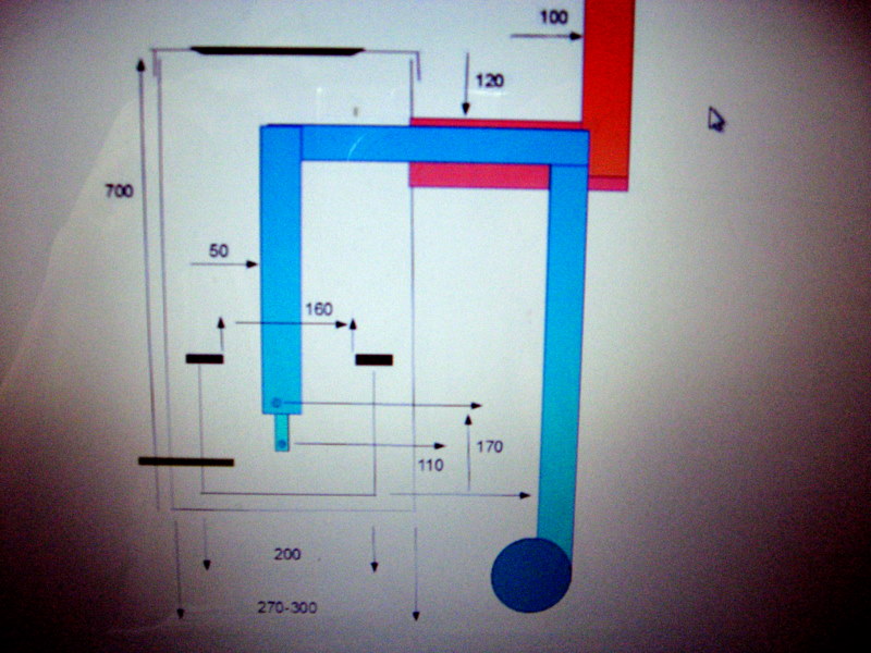

  17. masteratti
    27 янв 2010
    183
    107
    Бэндэр, если не секрет, подскажи пожалуйста диаметр и глубину своей чаши. На какую высоту от чаши баллон прогревается до красноты (если запускали в тепле). И какое общее сечение отверстий.:secret:

  19. Бэндэр
    2 masteratti
    Запуск был всего один, о нем я уже писал. Событие торжественное: все равно что ракету на луну запускали, только шампанского не было.
    Чаша у меня- старая бабушкина чугунная сковородка, размеры 250х30 мм, но предельный уровень (максимальный) планирую делать 15 мм.
    Общая площадь сечения отверстий составляет 376,8 мм в квадрате, т.е. достаточно сечения трубы на входе 30мм. Это даже с запасом, но у меня стоит на 90мм.
    А баллоны до красна греются именно напротив отверстий.
    Печь еще неоткалибрована- вся настройка печи только после установки печи на место (с правильным дымоходом).
