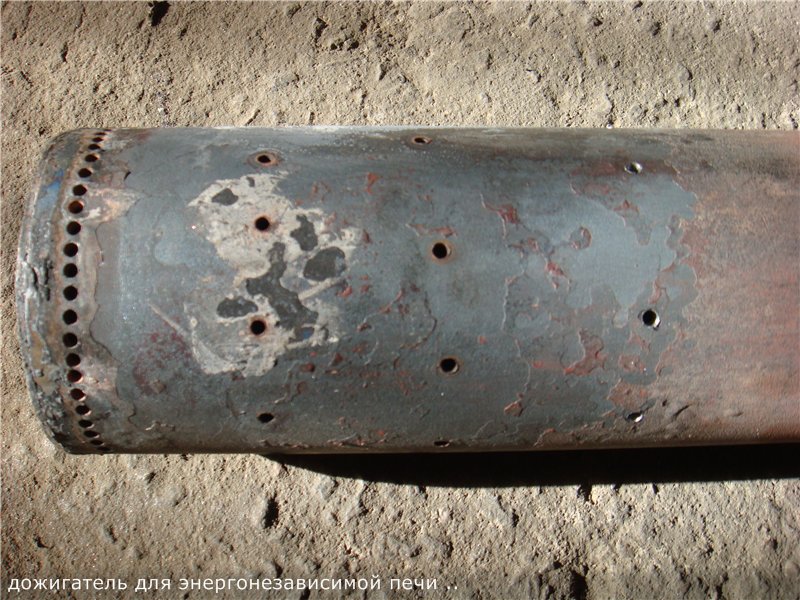

  1. britmila
    Верхние два ряда замазал герметиком..
      139,5 КБ
  2. Geka
    Geka Постоянный участник
    11 ноя 2009
    113
    Желательно чтобы все отверстия были расположены ниже теплоносителя , а сажи я что-то и не замечаю
  3. britmila
    УВ.Geka. Это была работа с разделительным диском от дымохода.. прилагаю видео.
  4. эд1975
    Вот все просмотрел и создалось такое впечатление как подсос воздуха маленикий с низу и гдето .
  5. britmila
    УВ.эд1975 ! Кислородный баллон высотой 1 метр . Внизу баллон целый - чистка через верх на видео в дожигателе три отверстия диаметром 3,5 мм разделительный диск от ваз- 2108 . Но суть в том как сделать низ баллона нагревался не более http://www.termoportal.ru/forum48/thread326-23.html#post34176 пост 221 по температуре до 230 градусов..:thank_you2:

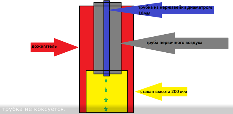

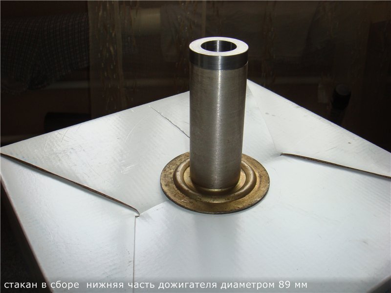

  10. britmila
    [​IMG] УВ.mir58! По этой схеме должна перестать коксоваться.. Но при условии что позволяют размеры дожигателя - сделать в нём стакан.. фото стакана прилагаю..
    :declare:
  11. Александр-Светлый
    1 окт 2014
    Краснодарский край
    Алилуйя! :yahoo:
    Кто то другой нарисовал такую же схему как и я и его ещё не назвали еретиком!!!
    Всё что я предлагаю отличного от этой схемы так это подать немного первичного воздуха ещё и в трубку маслоподачи. благодаря этому возможно (а возможно и нет) получится уменьшить длину стакана :victory:
    Там есть ещё и сужение в низу стакана на сколько ясно из чертежей
  12. амиго154
    И не назовут. Схема рабочая. Кое кто её применил, например я.
    Трубку масло подачи нужно малость поднять.Чтоб не входила в стакан.
  13. mir58
    mir58 Участник
    8 май 2013
    Ув.britmila,у меня примерно так и есть при дож.89,пв3\4,трубкаф10,стакан ф32,правда см.10.Трубка не достает до низа см.25.Пока проработала два дня по4 часа.Еще не достава,может придется удлинить.
  14. britmila
    Суть в том что трубка должна быть из нержавейки у неё теплопроводность другая в отличии от железной и медной. В добавок её и масло охлаждает .:thank_you2:

  17. mir58
    mir58 Участник
    8 май 2013
    Так и есть,трубка из нержавейки.Спасибо за схему.
