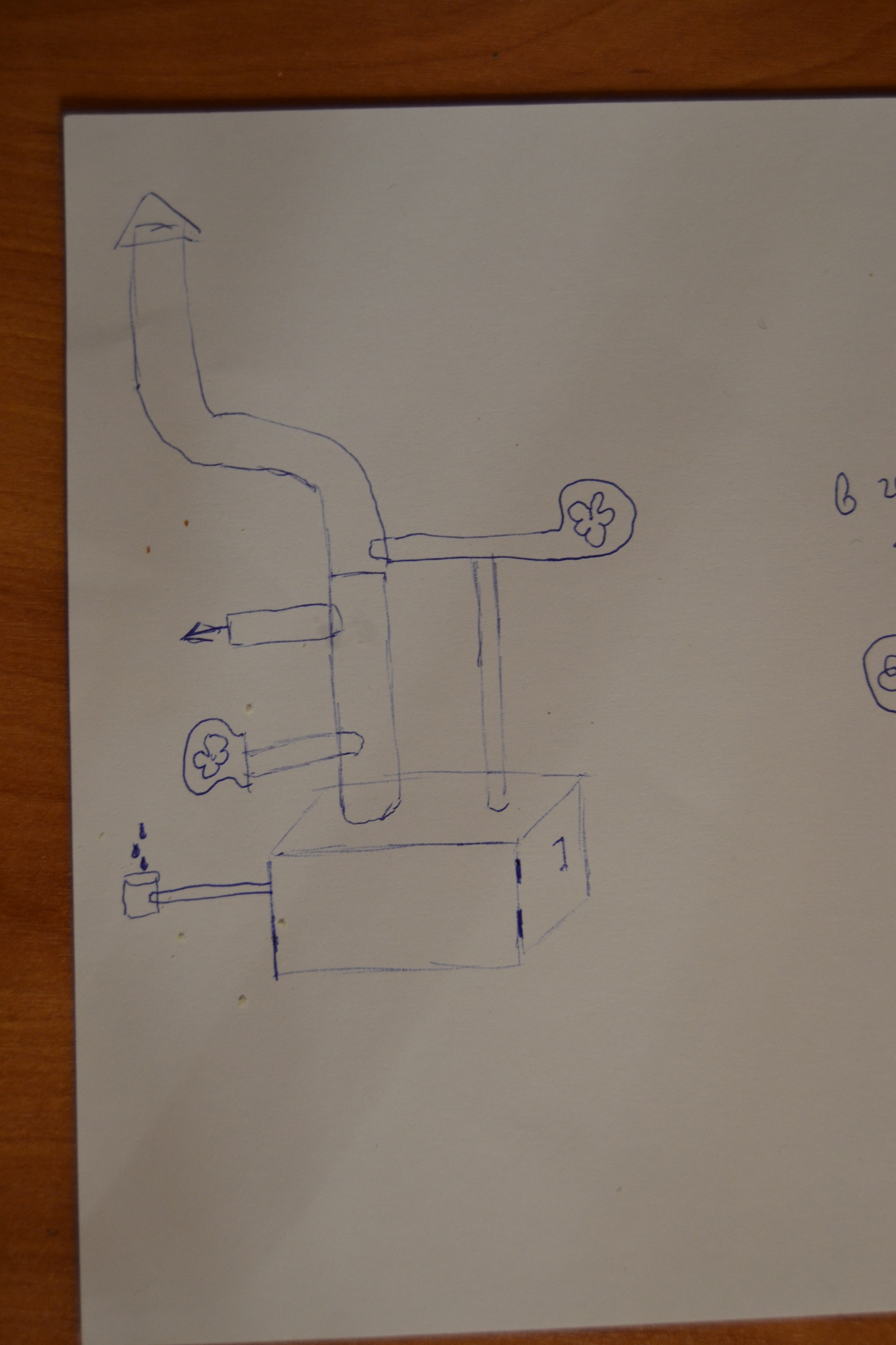

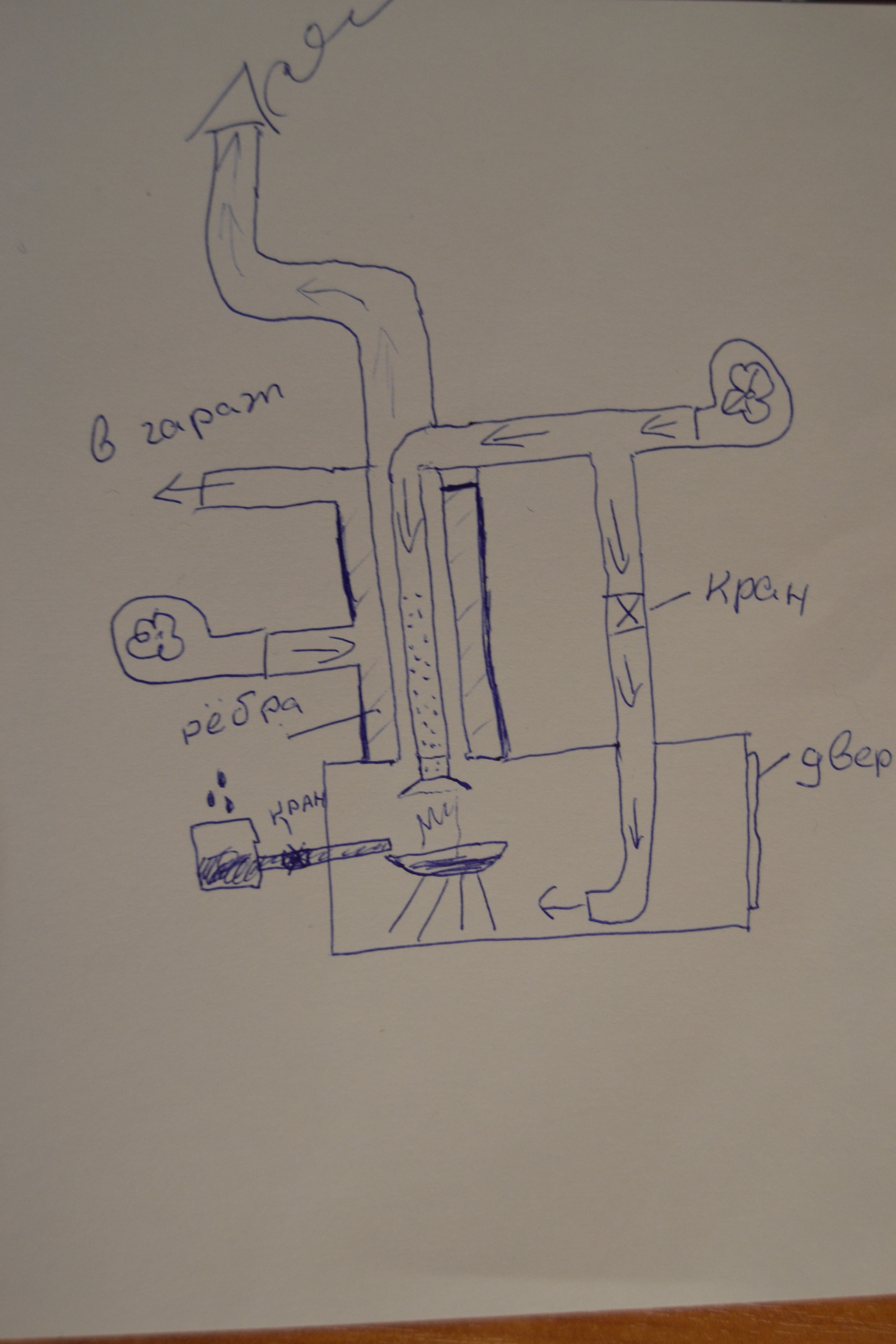

    Доброго времени суток. Смотрел, читал, но понимаю не всё. Хотите обзовите слабоумным, хотите камнями закидайте, но вот как то так. . . .
    Примерно начеркал эскиз простенькой на мой взгляд печки. Подскажите будет ли такая конструкция иметь жизнь ?

  11. vitalii2202
    5 мм минимум, из 1мм поведет сразу и попробовать не успеешь.
