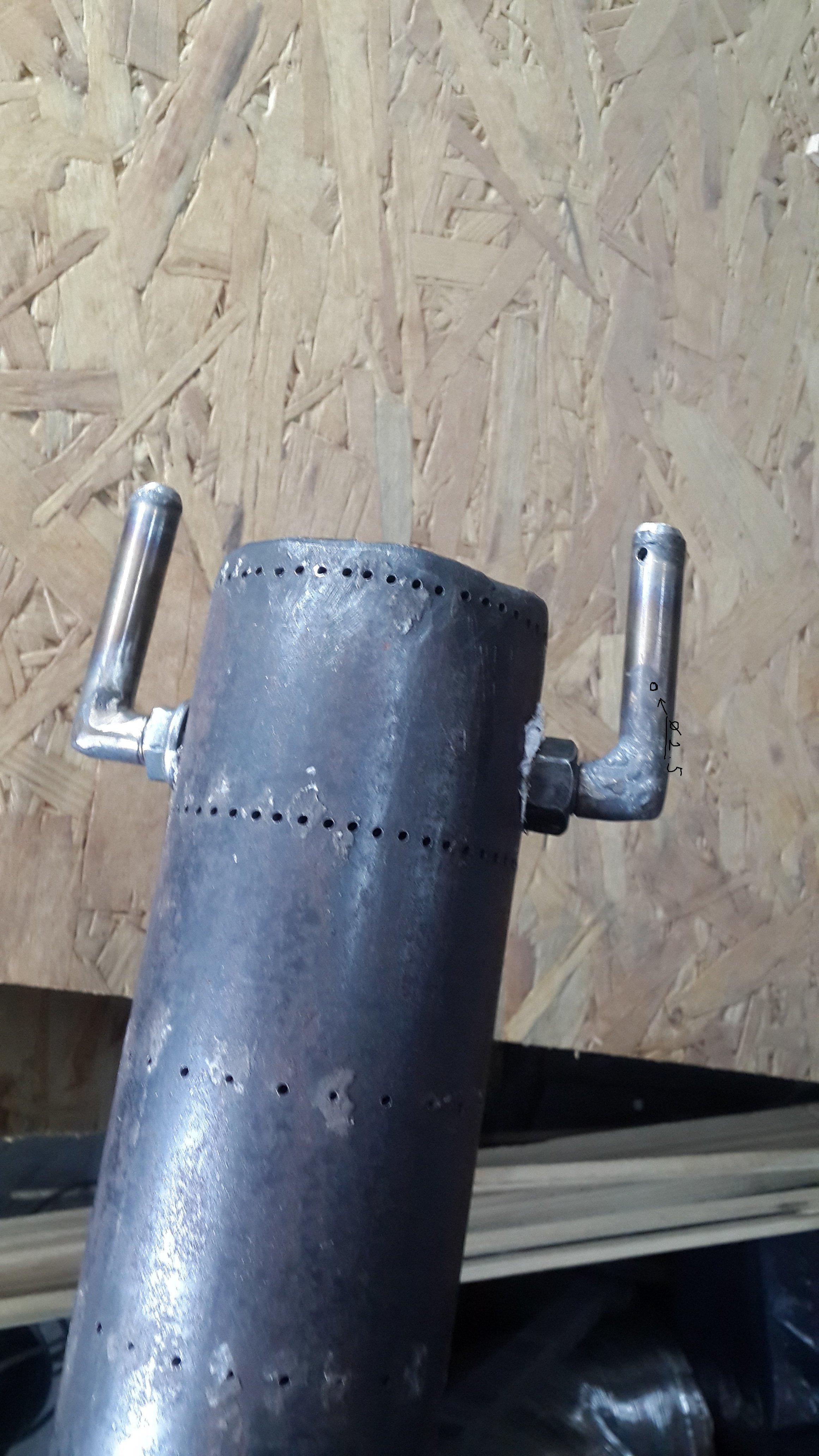

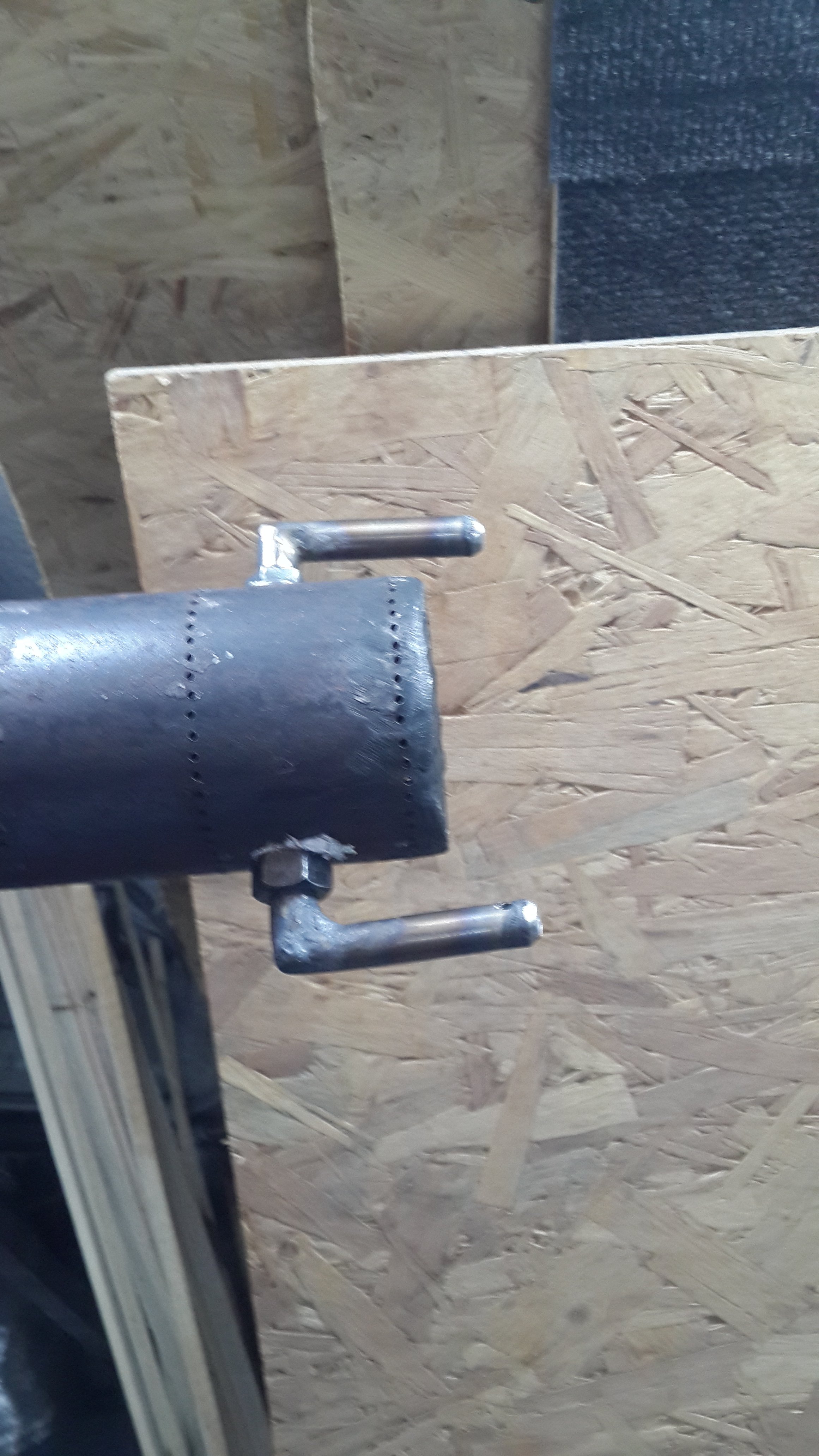

    Рассверлил отверстия в дожигателе до 2 мм стало немного лучше но все равно не то, горит как то с одной стороны. У меня трубка подачи масла капает не по центру чаши хотя думаю это не на столько критично. По поводу улитки все в норме дует хорошо. Поехал взял улитку жигулевскую подключил проверить дует с также но как мне показалось жигулевская более напористая что ли. Пока оставил с иномарки у жигулевской балансировка крыльчатки никакая, вибрирует очень.

    думаю всётаки отверстия должны 3мм, и в завехрителях тоже. у меня с газового балона 3 печи дож 76 труба всё гут, по совету эда. на кислородном балоне дож 50мм отв 3мм расход масла минимальный 600гр в час, на газовых 1,5 литра меня устраевает масло не покупаю.всётаки чем меньше железа в печи тем лучше может кто то не сагласится
  3. эд1975

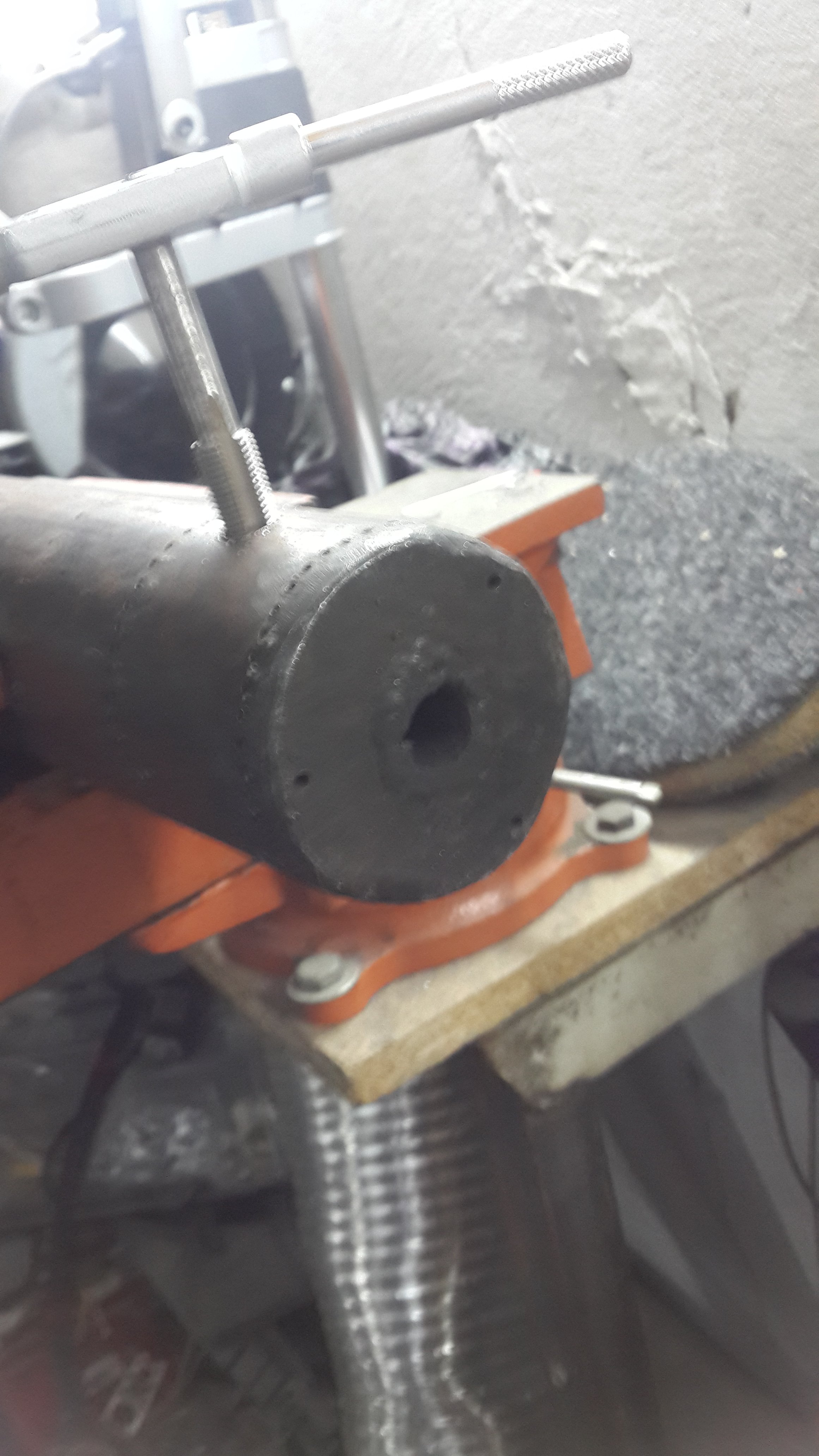

    Сделай завихрители и пока будеш это дело делать сфоткай торец дожигателя . У меня все отв. 2.5 мм . Но на одной пушке все по 3 мм. и тоже все хорошо .

    У меня дожигатель из 60 трубы, отверстия в дожигателе 1 ряд-1.5мм -50 шт. через 20 мм 2второй ряд 1.5 мм-30шт. и через 30мм 1.5мм-20 шт. - проблем не испытываю:blush2: То, что горит с одной стороны -это наверняка при малом расходе, трубка с боку не критична, сам использую этот вариант:ok:

    на мой взгляд нужно во первых завихрители, что бы горело равномерно, а во вторых температура испарительной камеры не достаточна, потому что при подаче первички горит в камере, но не испаряется. Если бы испарялось масло, то испаряющийся газ смешиваясь с кислородом из дожигателя горел бы синим пламенем. Тут на лицо отсутствие испарения из-за малой температуры. Попробуйте поднять температуру, а потом уже будете настраивать дожигатель. 2-2,5мм на мой взгляд оптимальный диаметр отверстий для дожигателя ( зависит от расстояния между дожигателем и корпусом куда бьет пламя)
  8. pps10
    У меня сейчас тоже из 220 трубы. Дожигатель 64мм. Наддув - кулер от серверной стойки. Завихрители, нижняя подача, дно утеплено. По отверстиями - 6 рядов, все по 2,5 мм. Нижний ряд - через 10 мм., следующие - через 2 см. по спирали. Минимальный расход - 1литр. Менее не может. Высота от дна- 6 см. Первичка присутствует. На режим выходит за 15 минут.

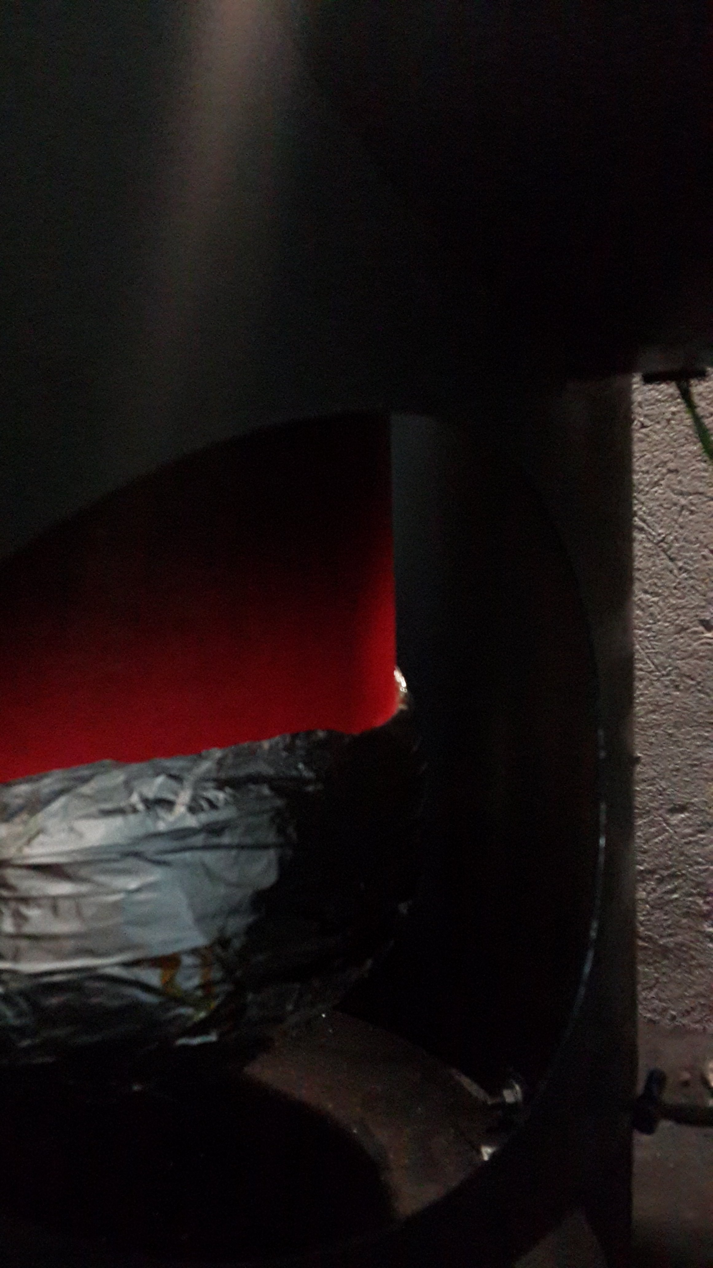

  13. Serjik10
    Serjik10 Постоянный участник
    21 авг 2012
    48

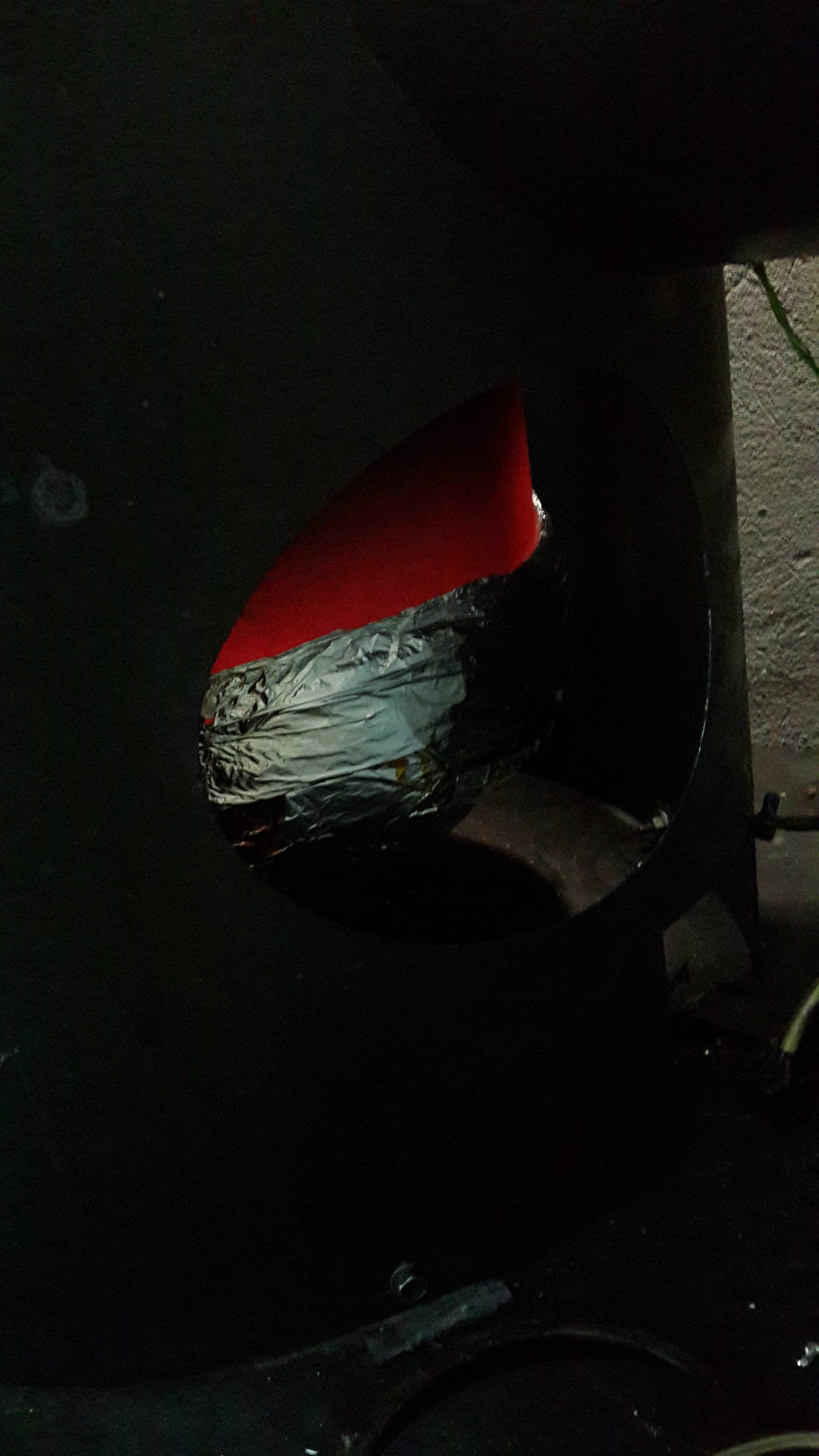

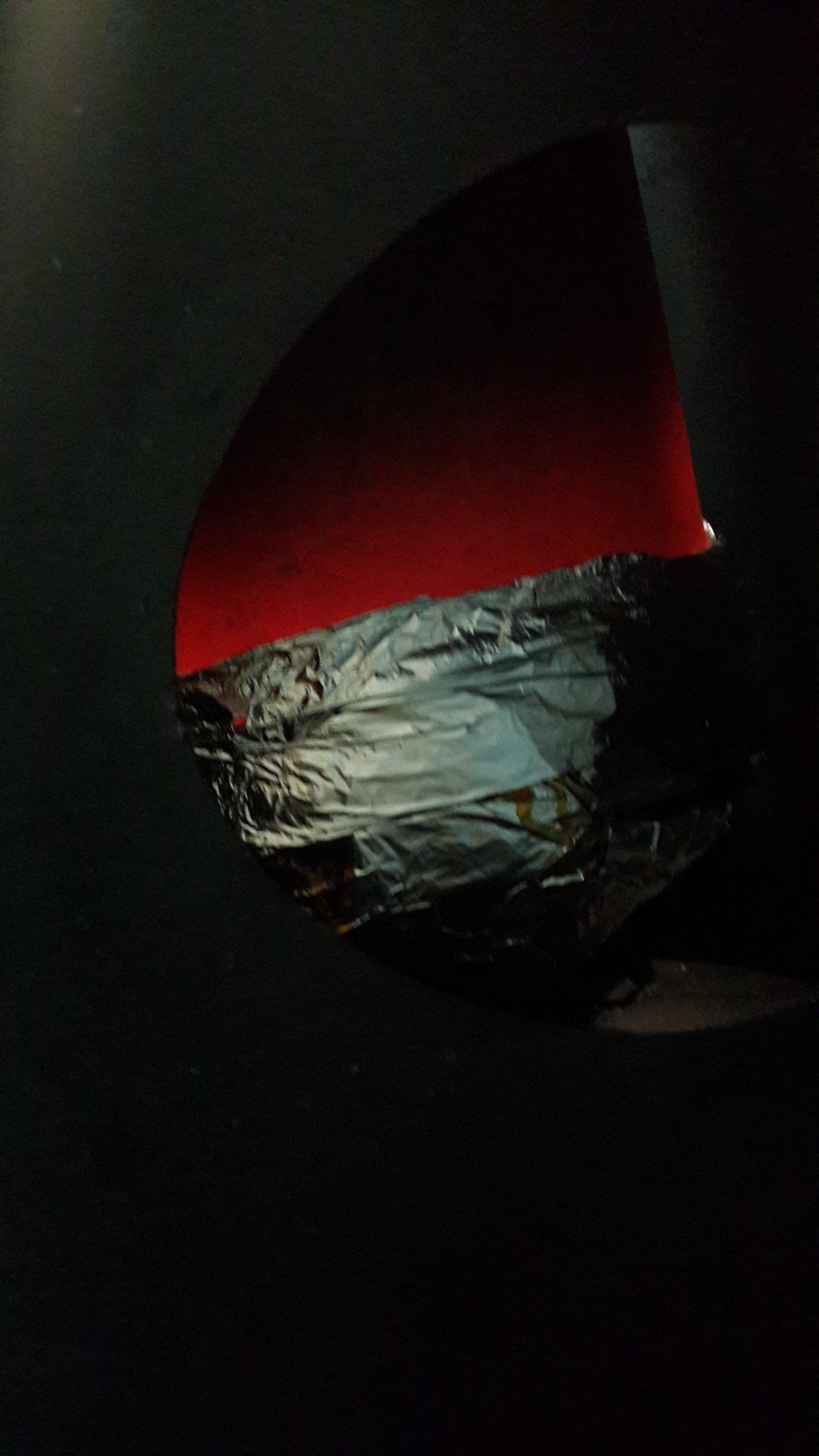

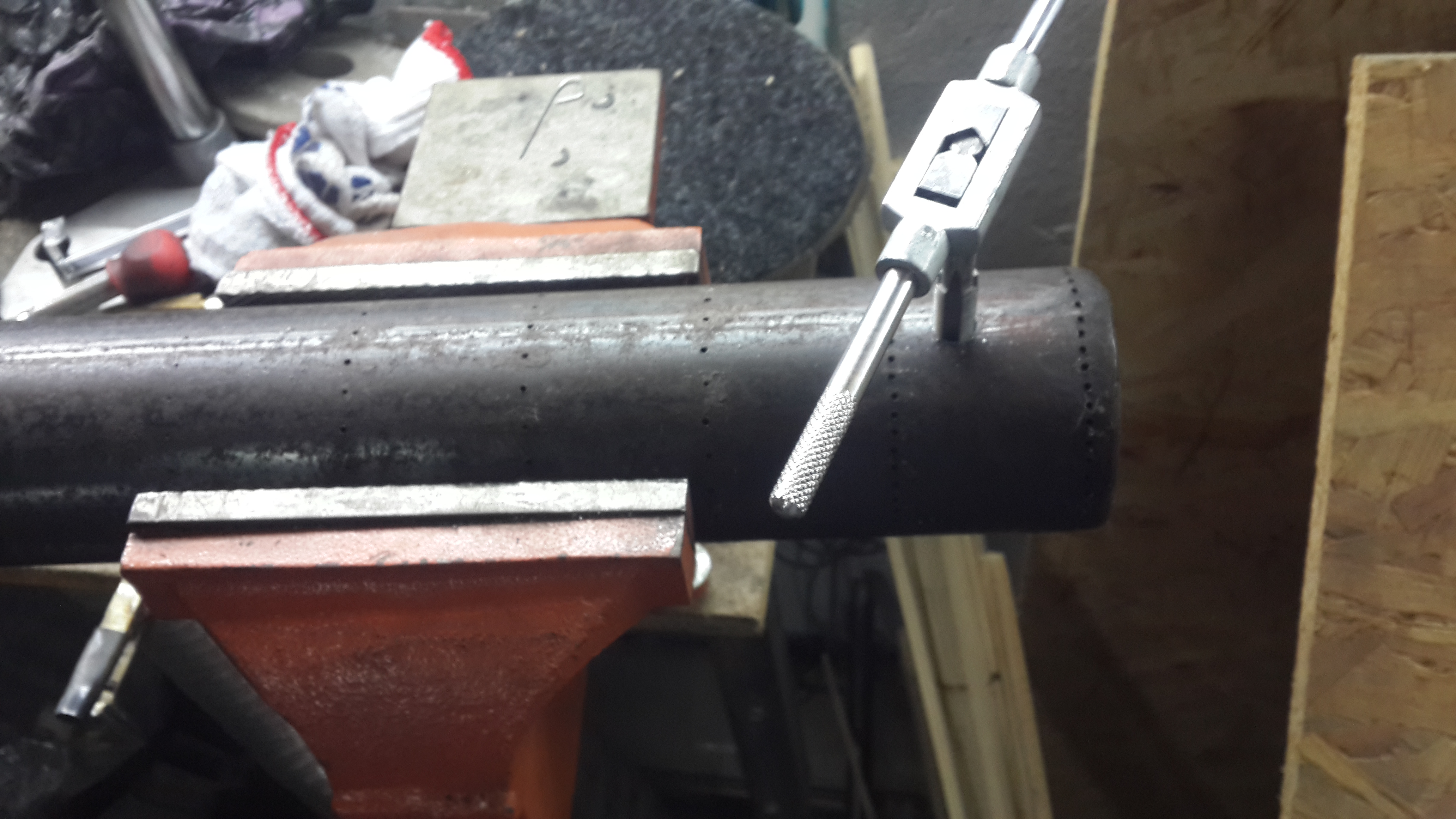

    Утеплил низ печи мин ватой и сделал завихрители. После разогрева стала более менее равномерно гореть. Только мин вата начала пованивать и выгорать понемногу, испугался и прекратил дальнейший разогрев. Подскажите у всех так по началу выгорает? Завехрители выступают от торца на 1,5 см, отверстия в них 3 мм.

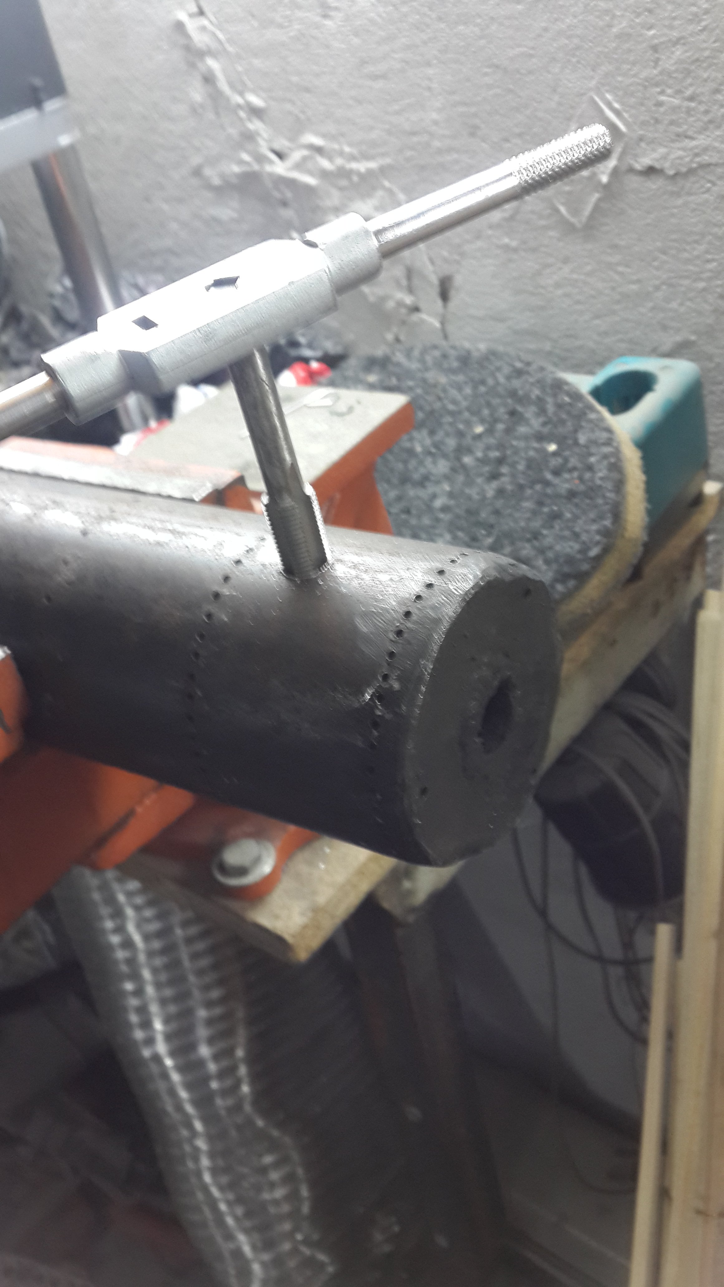

  14. эд1975
    Если все равно плохо выходит на режим просверли как на фото дорисовал . Запах это бывает ( от минваты )
  15. амиго154
    Необходимо применить правильный,жаростойкий утеплитель(каменная вата,вермикулит).
    Жаль,но заявленные характеристики, порой не выдерживают наших температур.
  16. pps10
    Да правильно, вата должна быть базальтовой. Я проверял жаростойкасть газовой горелкой.

    мне кажется, что завихрители нужно сделать длиннее. Поток не успевает закручиваться, а первый ряд отверстий дожигателя сбивает его. У меня завихрители находятся практически на дне, а отверстия в них на 1-2 см над дном. При розжиге видно как поток огня закручивается на почти оборот. http://www.termoportal.ru/single/33440-post117.html

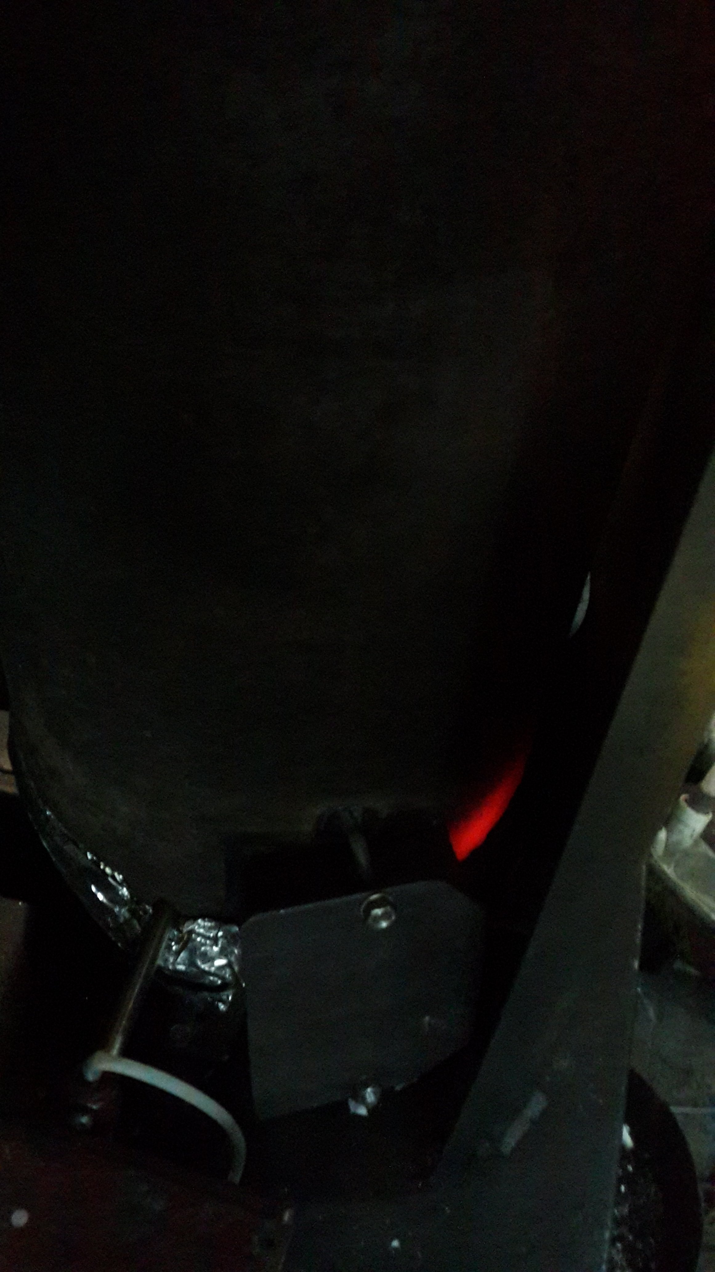

  18. Serjik10
    21 авг 2012
    48
    Вата с фольгой немного прогорела или прогорел алюминиевый скотч которым я обматывал вату уже не так воняет. С горением так и не могу разобраться горит только в низу на первом и втором ряду отверстий выше не поднимается и горит как-то с одной стороны.Может увеличить диаметр отверстий до 2,5?

  20. pps10
    1. Это не утепление-это издевательство.
    2. Мало топлива, много воздуха.
    Исходя из этого-рассверлить отверстия до 2,5 мм. через одно. Остальные заварить. Расход печи на старте, не менее 1 литра в час.
