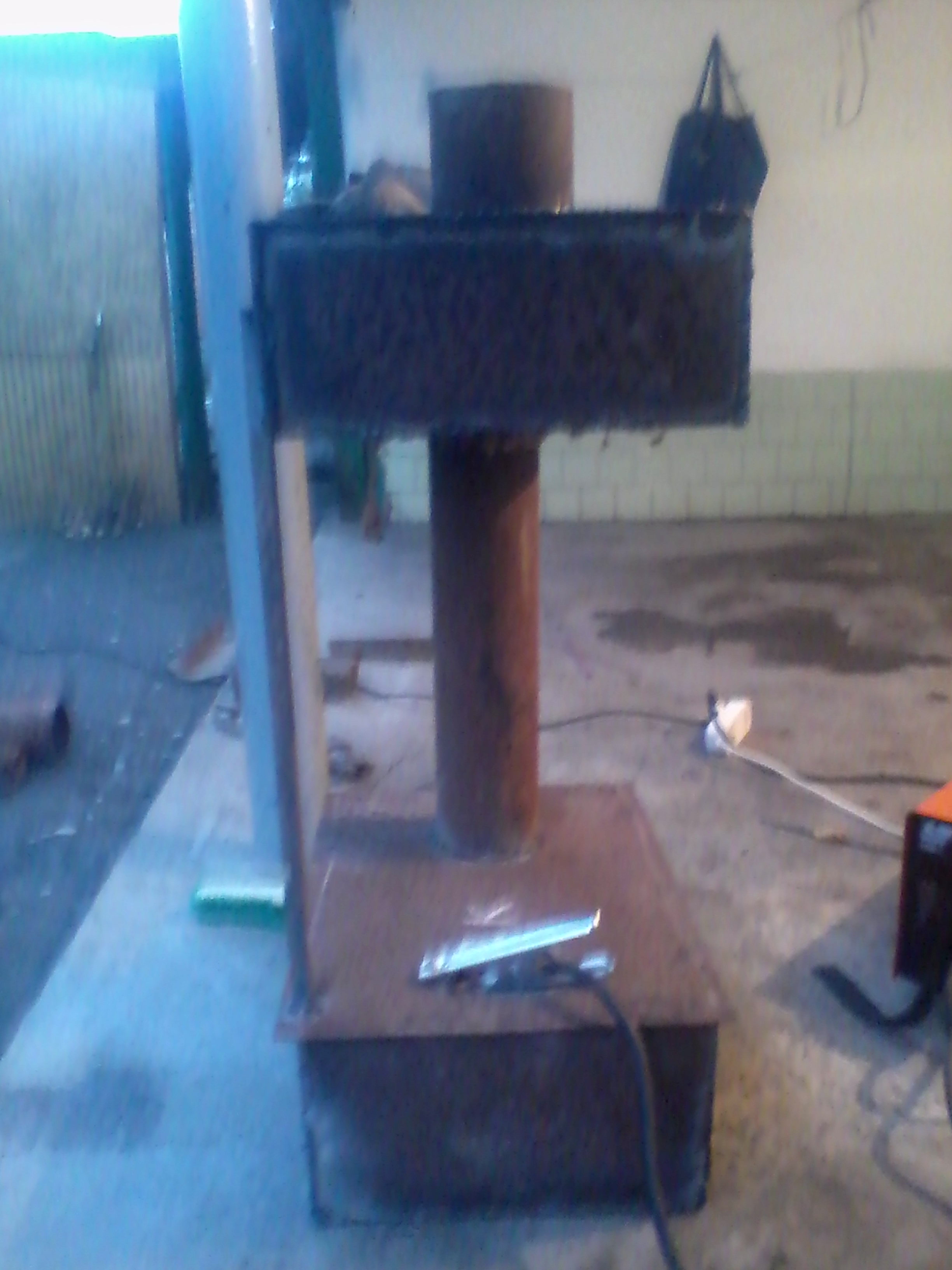

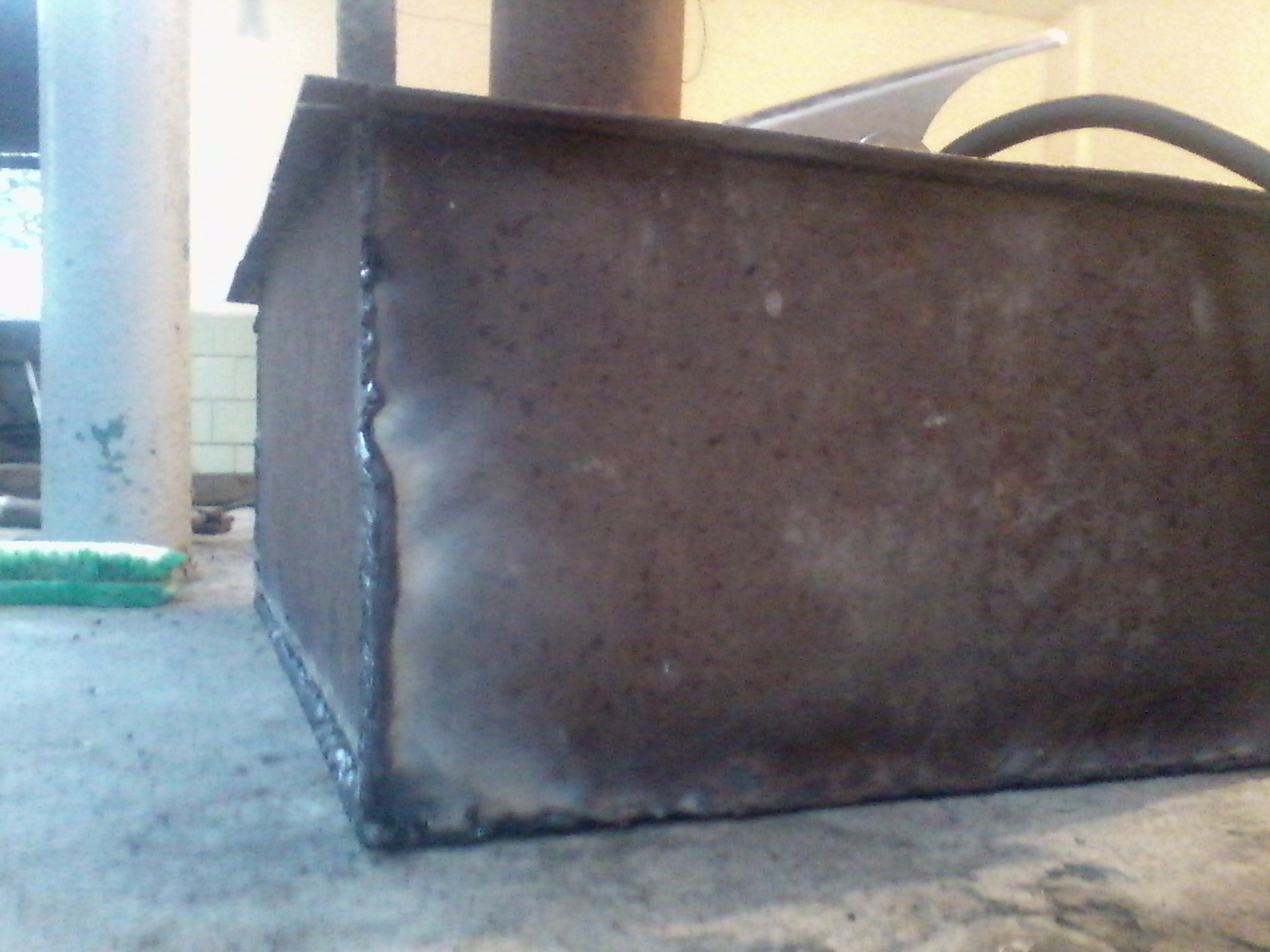

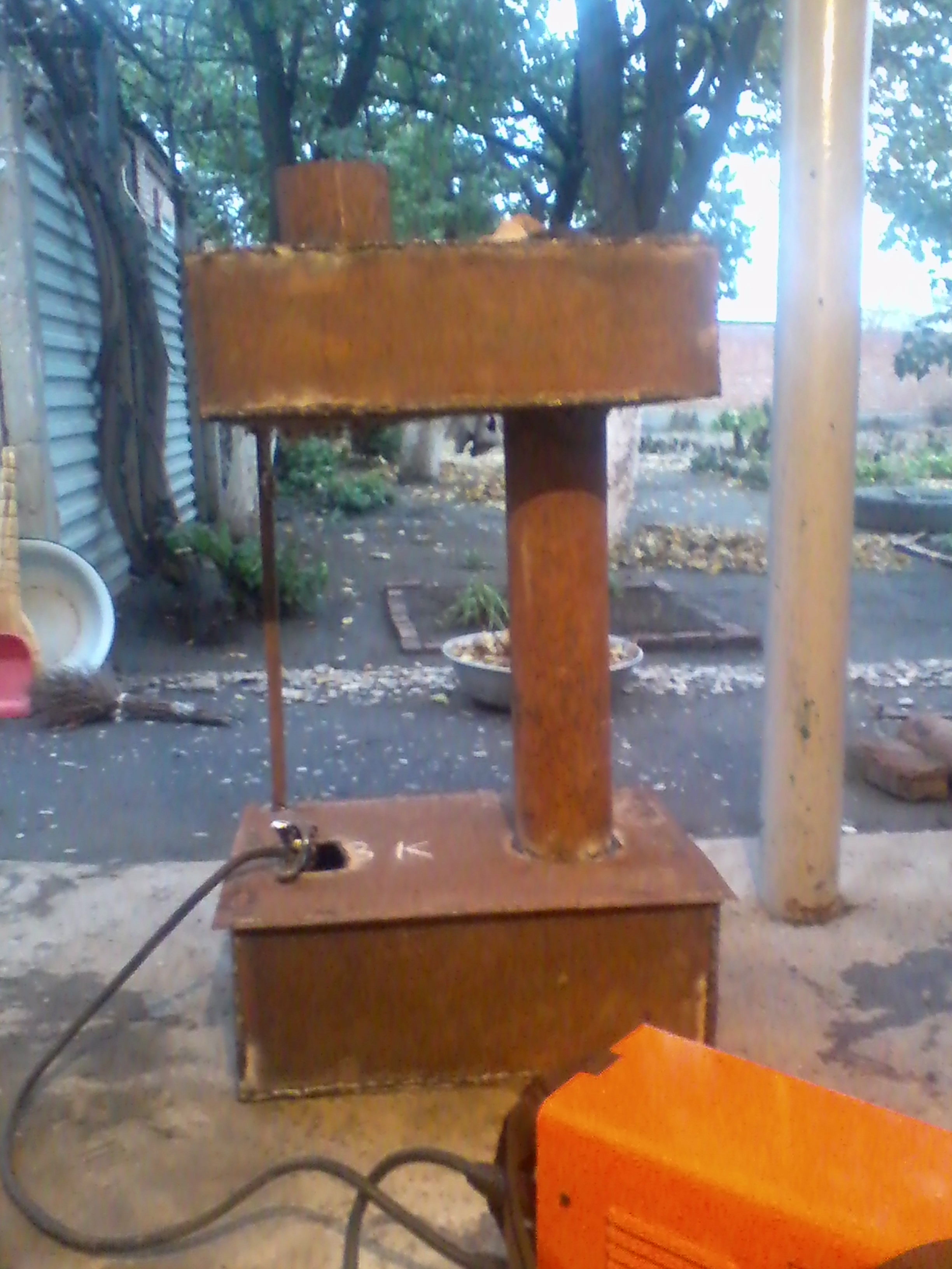

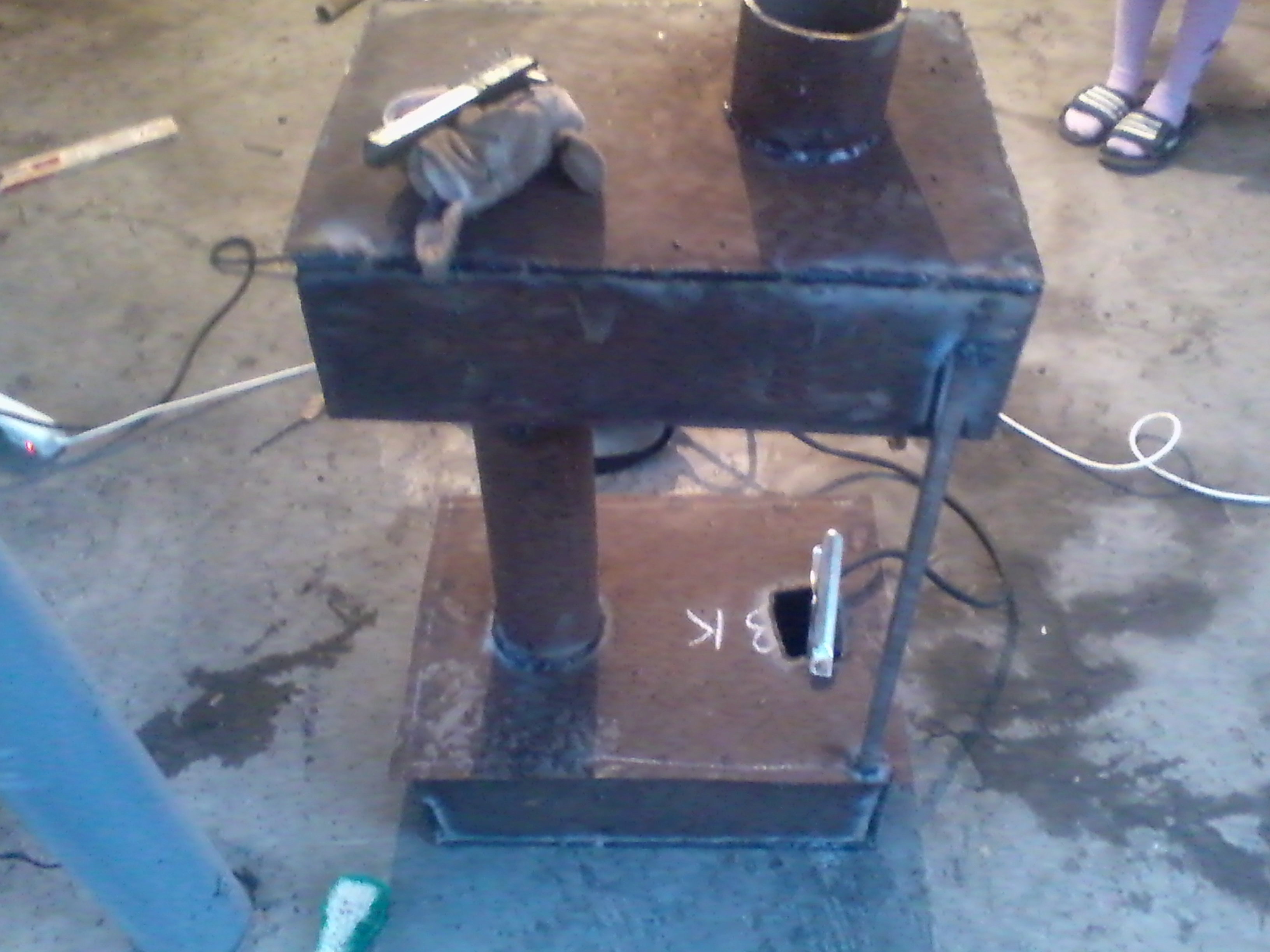

  16. my_life_be_like
    my_life_be_like Новичок
    29 окт 2014
    Печка на отработке: первый опыт
    Доброго времени суток ! пришла в голову идея сделать печку на отработке , так как ни у кого не видел . сварку делал впервые в жизни , чертежи не искал, делал все примерно и на глаз . хотел бы что бы вы взглянули и осудили . еще все не завершено так что еще могу что то изменить . по времени убил 2 выходных на даче и немного нервных клеток:jc_rant: .
  17. my_life_be_like
    29 окт 2014
    Re: Печка на отработке: первый опыт
    1 .

  20. @kz
    Юморист )))) . И по чему все начинают именно с чп не могу понять, За два выходных люди котлы делают )))
