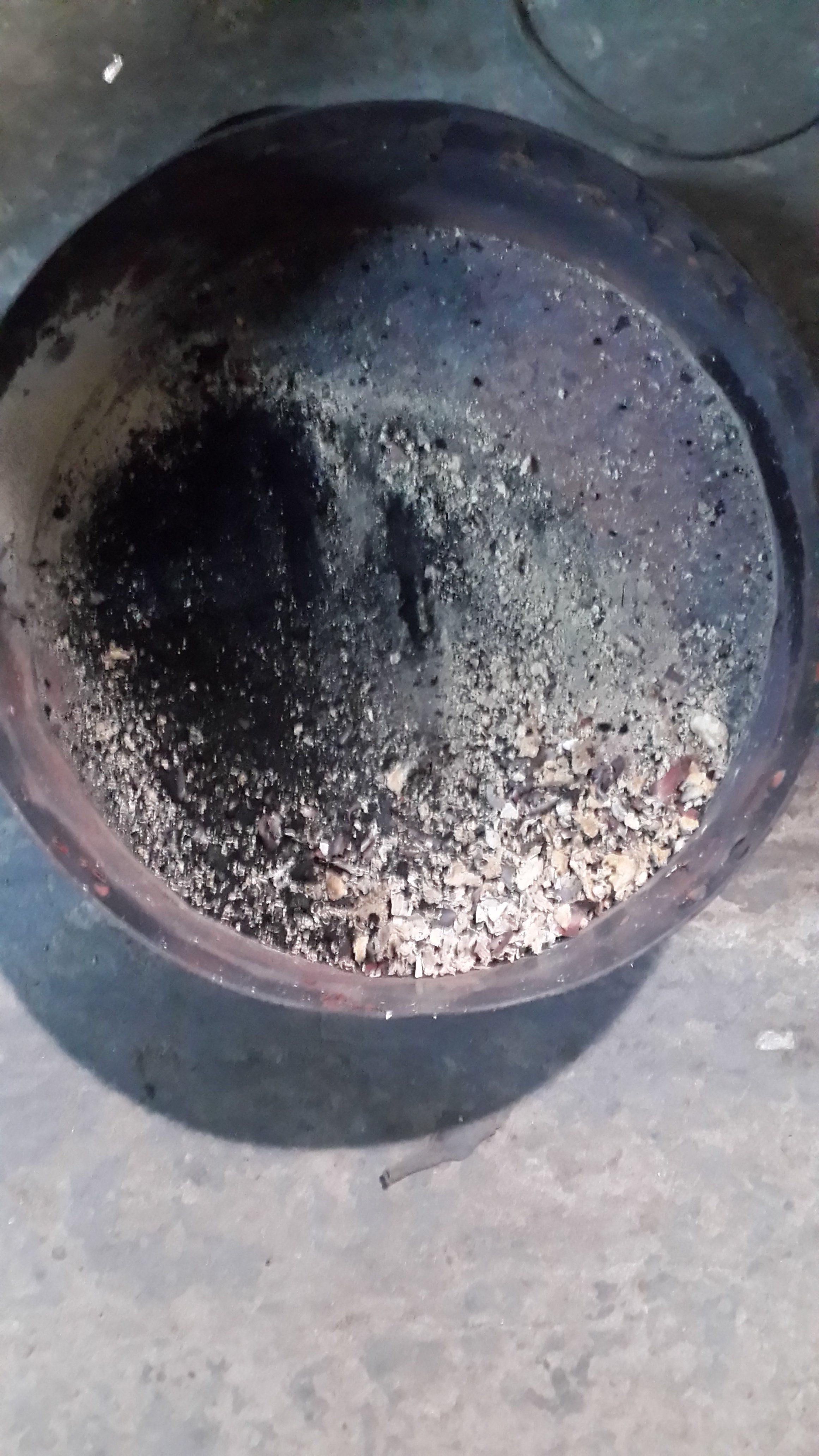

    Увеличил борта тарелки гореть стало немного лучше. Все равно как то с одного края горят 2-3 ряда отверстий а с противоположного не горит только первый ряд в стенку тарелки. Подскажите как сделать что бы горело равномерно? Может слишком много или мало отверстий в торце? на данный момент 3 отверстия по 3 мм.
  11. mir58
    mir58 Участник
    8 май 2013
    Плохо работают завихрители.Перечитайте еще внимательнее сообщения ув.РАМАЗАН.С ув.mir58
  12. амиго154
    Необходимо отцентровать дожигатель. Либо чаша не круглая. По кругу, расстояния должны быть одинаковыми между стенкой котла,бортом чаши и стенкой дожигателя.

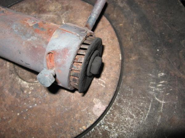

    Добрый вечер .. Столкнулся с проблемой как просчитать надрез в дожигателе сделанный кругом болгарки 2,5 мм и длиной 30 мм. Подскажите пожалуйста в доходчивой форме что бы в последствии мог сам просчитать и вычислить размер . Прилагаю фото дожигателя .. :thank_you2::thank_you2::thank_you2::scratch_one-s_head:
  15. sag
    sag Постоянный участник
    13 авг 2014
    184
    Армавир-Кропоткин
    Площадь одного разреза....?
  16. britmila
    ДА Круг болгарки толщиной 2.5 мм и длина надреза 30 мм ..:thank_you2::thank_you2::thank_you2:
  17. sag
    13 авг 2014
    184
    Армавир-Кропоткин
    Один рез 75 кв.мм

  20. Serjik10
    Serjik10 Постоянный участник
    21 авг 2012
    48
    Рассверлил отверстия до 3 мм кроме первого ряда первый ряд остался 2,5 мм + закрыл одно отверстие в торце осталось два по 3 мм немного поигрался с высотой дожигателя стало немного лучше. Завтра проверю уровень баллона что бы ровно стоял. Вот видео и остаток
    черное место на тарелке это место куда капает масло
