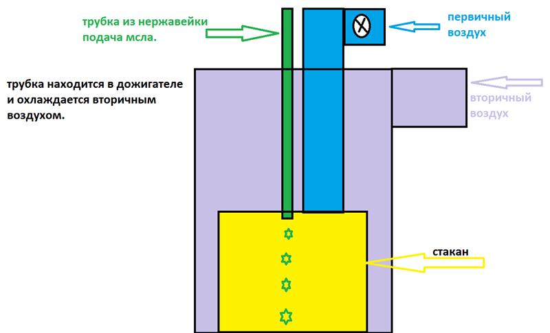

  16. britmila
    Re: Борьба с закоксовкой дожигателя
    УВ.funia83. Если дожигатель позволяет по диаметру сделать так . То трубка подачи масла лучше охлаждается вторичным воздухом.. Или делать стакан как можно выше и помещать трубку подачи масла в трубу первичного воздуха..:thank_you2:
  17. funia83
    funia83 Постоянный участник
    7 апр 2014
    89
    камчатка
    это и имел ввиду просто может не так изложил
