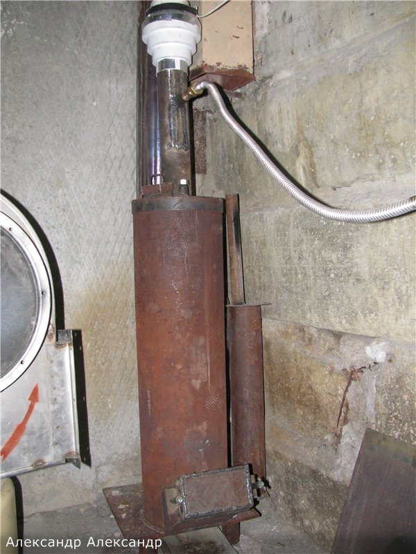

  5. Александр Александр
    Александр Александр Участник
    28 янв 2014
    Re: Борьба с закоксовкой дожигателя

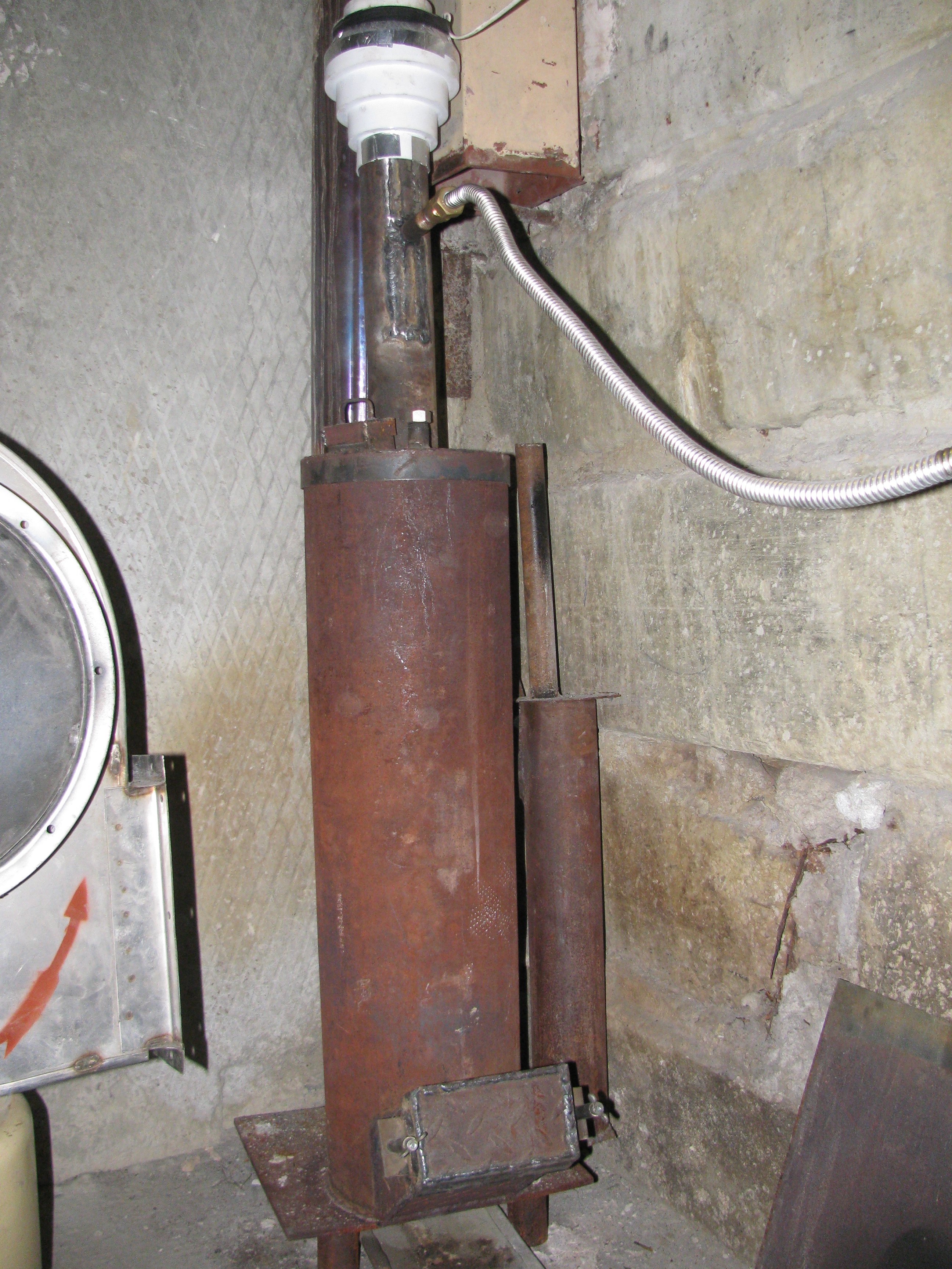

    Вот мой вариант печи на отработке:

  6. britmila
    [​IMG] Добрый вечер а что подаётся по трубке идущей к печи. трубка гофрированная ..

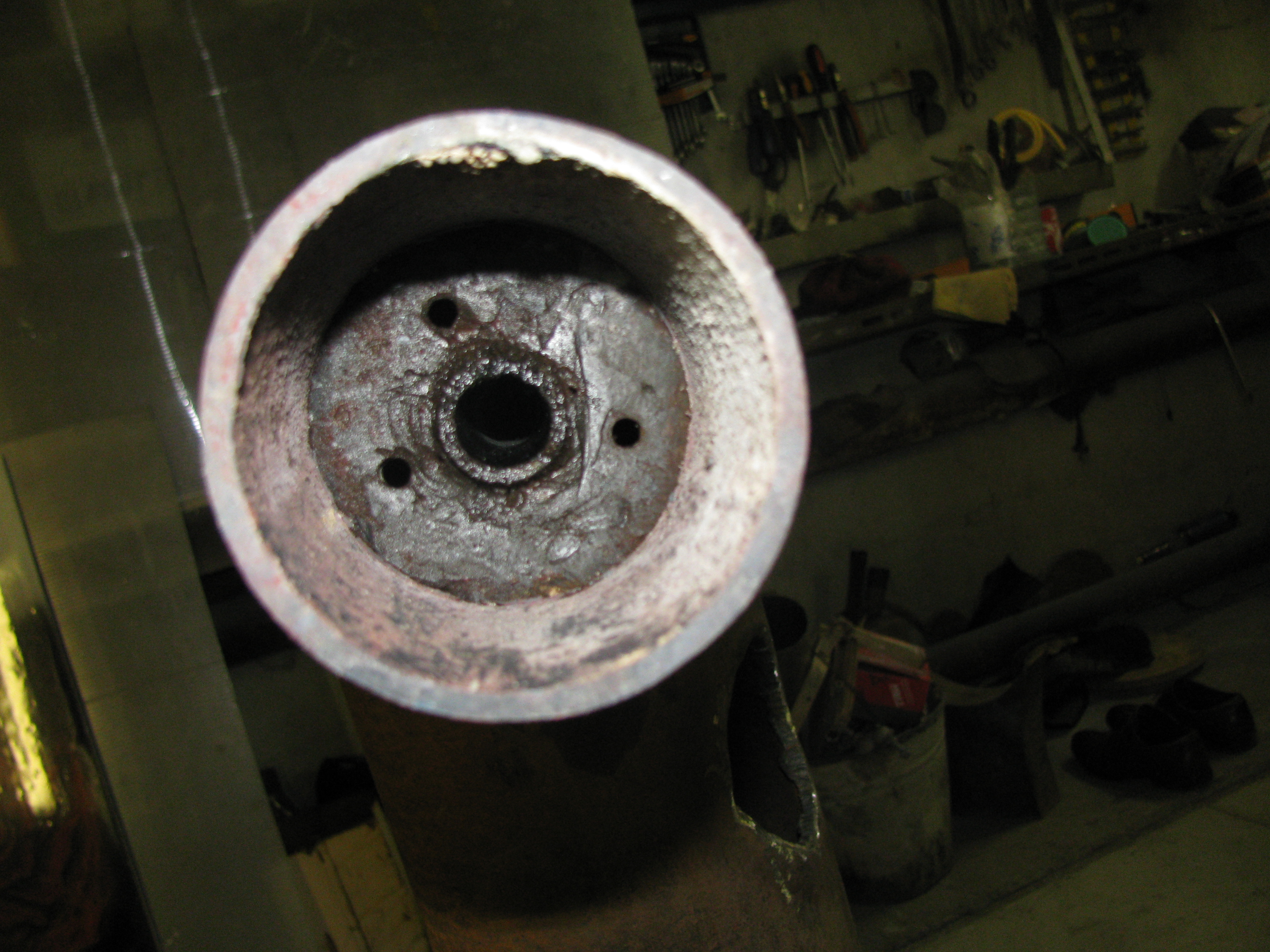

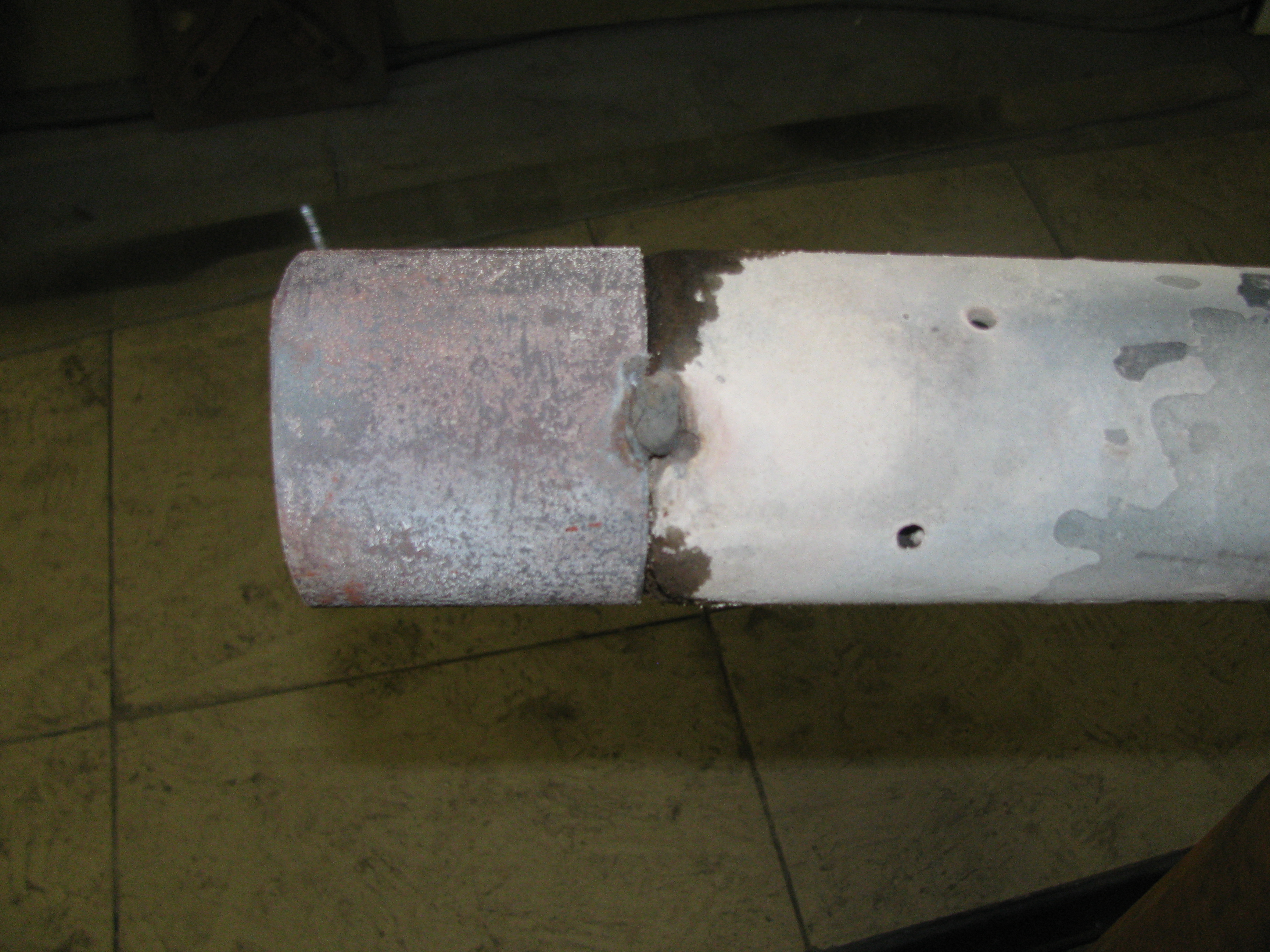

  7. Александр Александр
    28 янв 2014
    Изначально дожигатель был без куска навареной трубы (видно на фото) и через некоторое время закоксовывался, к чему это приводит вы знаете, после наваривания трубы вроде проблема ушла, ещё мало работала. Буду тестировать.

  8. Александр Александр
    28 янв 2014
    По гофрированной трубке подаётся отработка

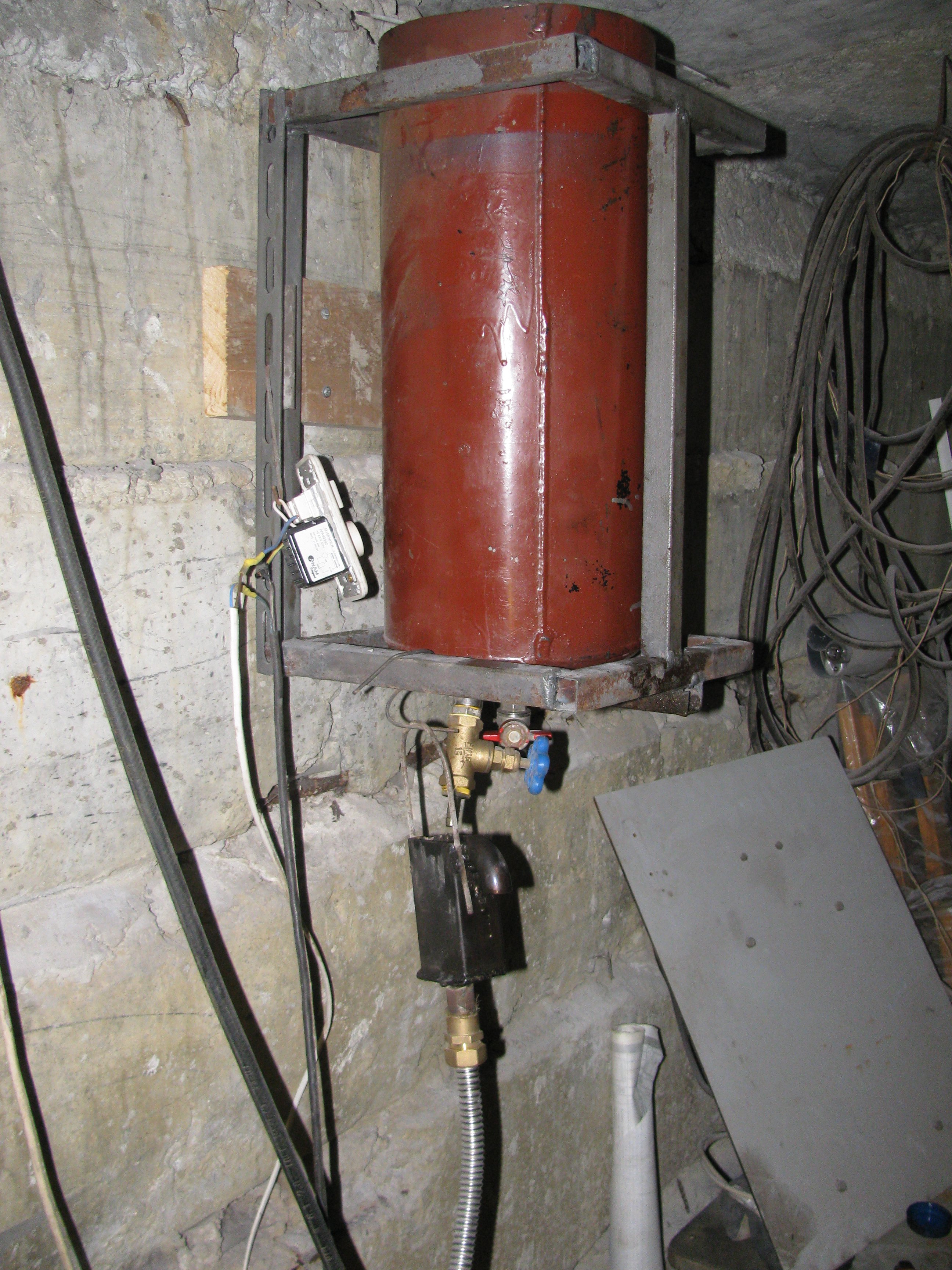

  9. Александр Александр
    28 янв 2014
    Из Маслобака по гофрированной трубке подаётся отработка.

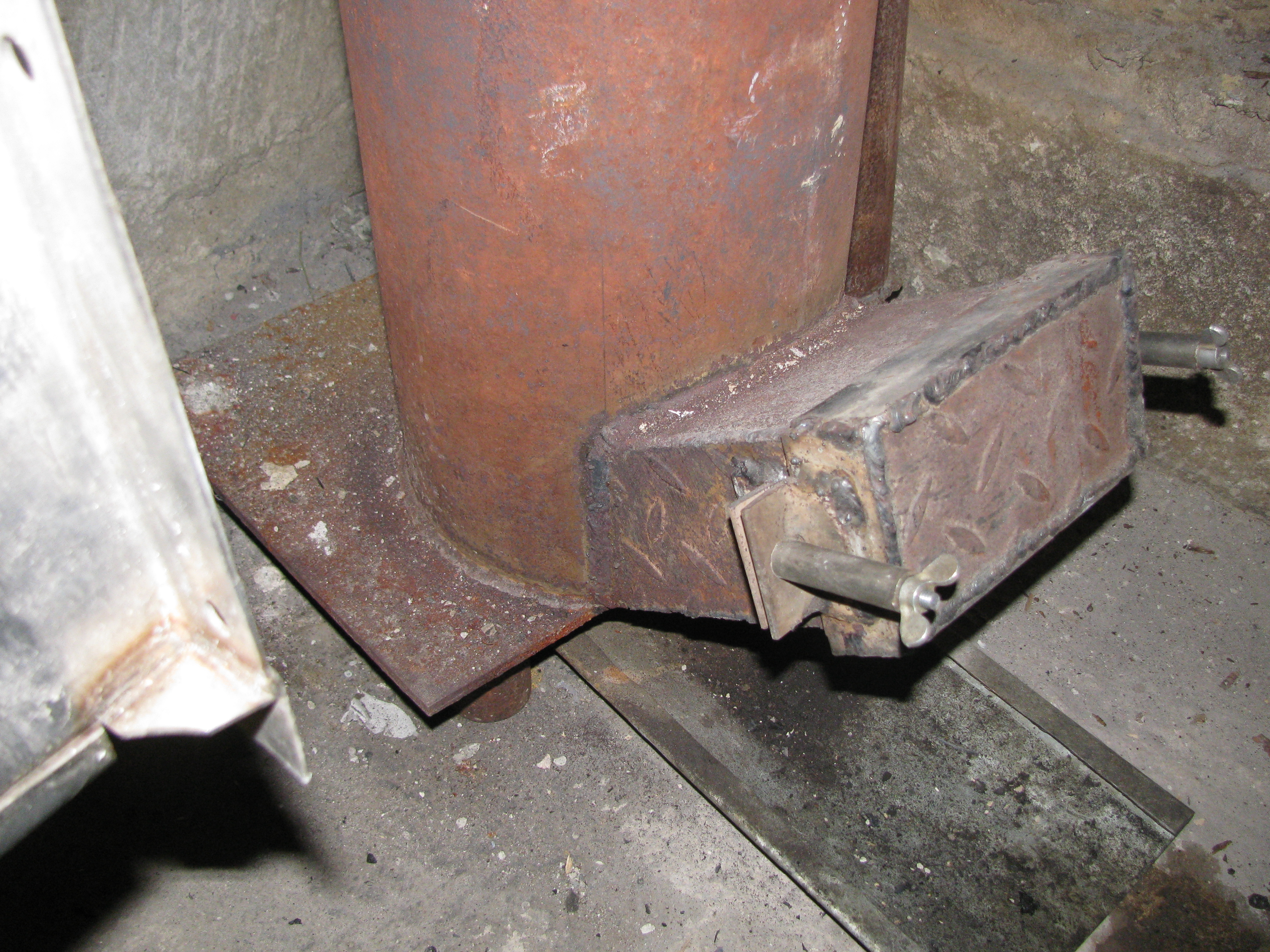

  11. orionich
    вопрос. винтовые шпильки на нажнем лючке не клинит от перегрева ?

  15. Александр Александр
    28 янв 2014
    Крышка зольника крепится длинными болтиками м6 через трубочки на борашки.
    Подача масла через дожигатель
  16. Александр Александр
    28 янв 2014
    Крышка зольника

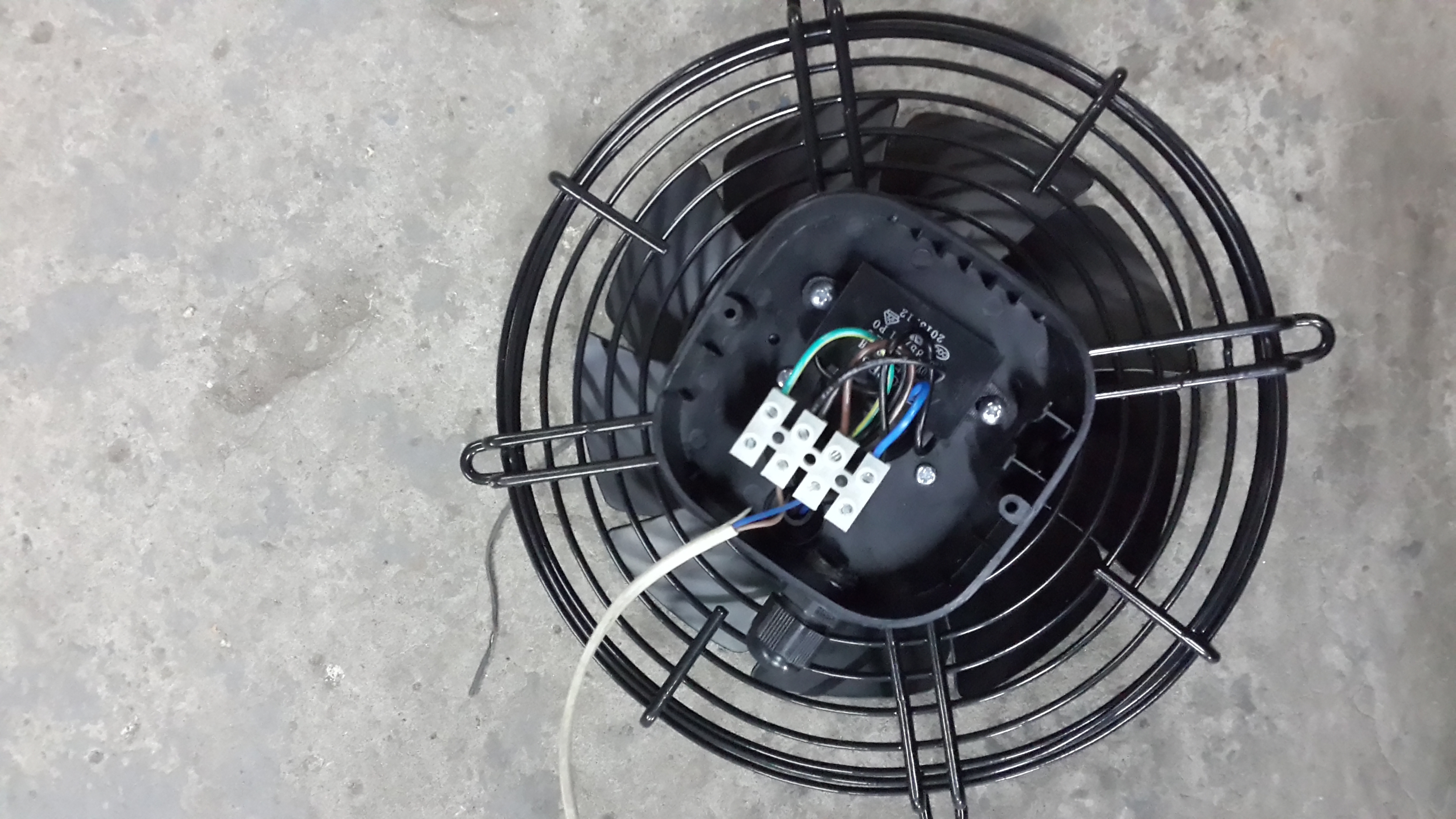

  19. Serjik10
    Serjik10 Постоянный участник
    21 авг 2012
    48

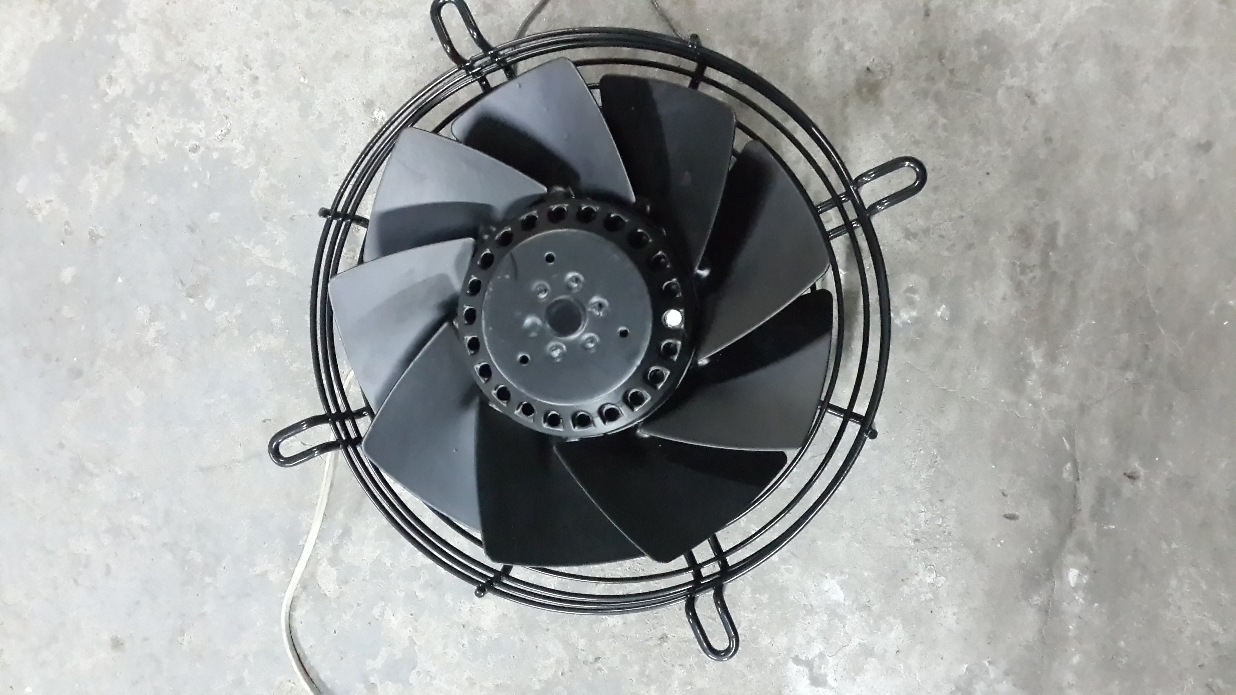

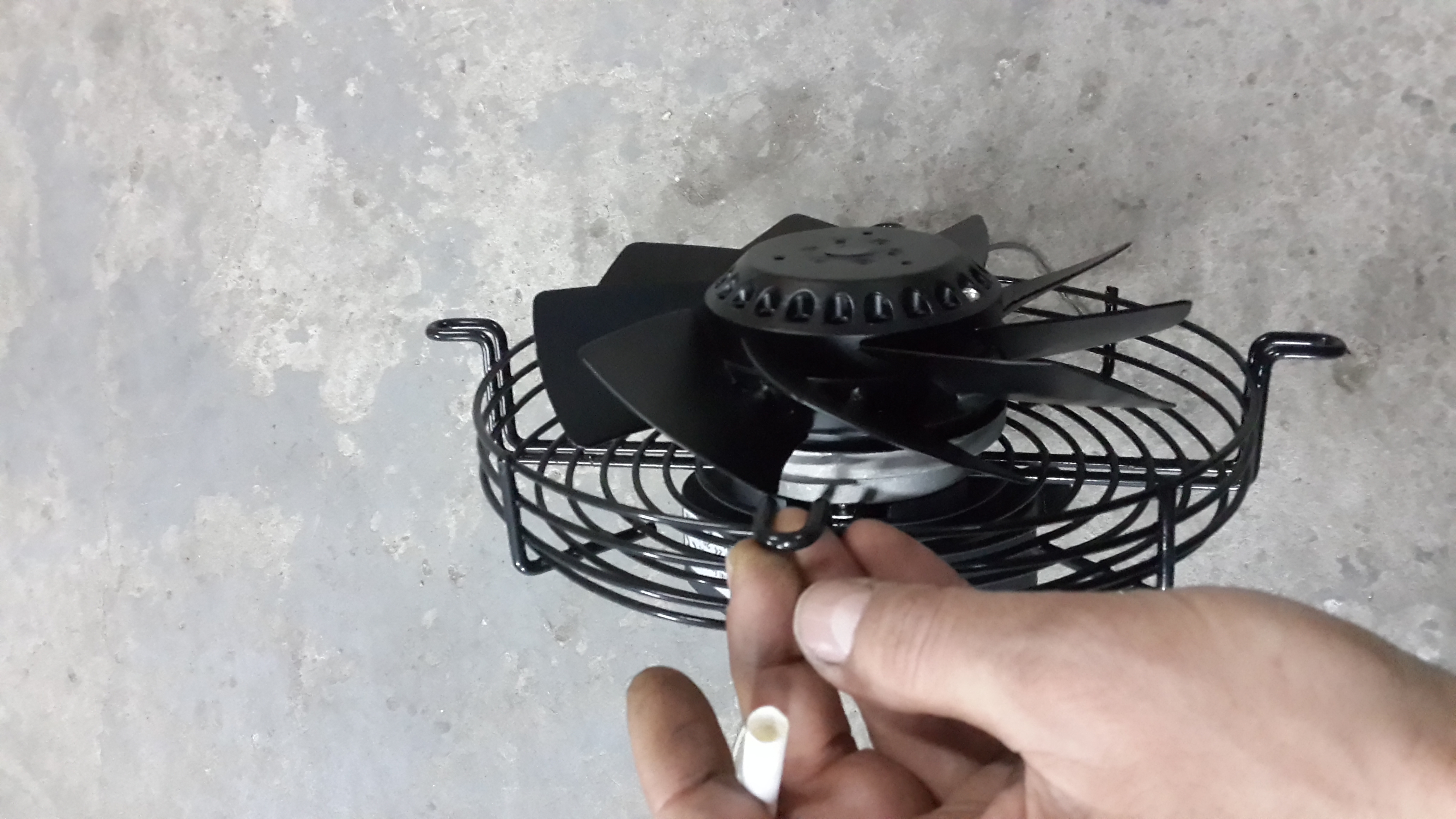

    Взял себе вентилятор обдува от холодильника, полностью металлический и неплохо сбалансирован. модель YWF-2E-200B
