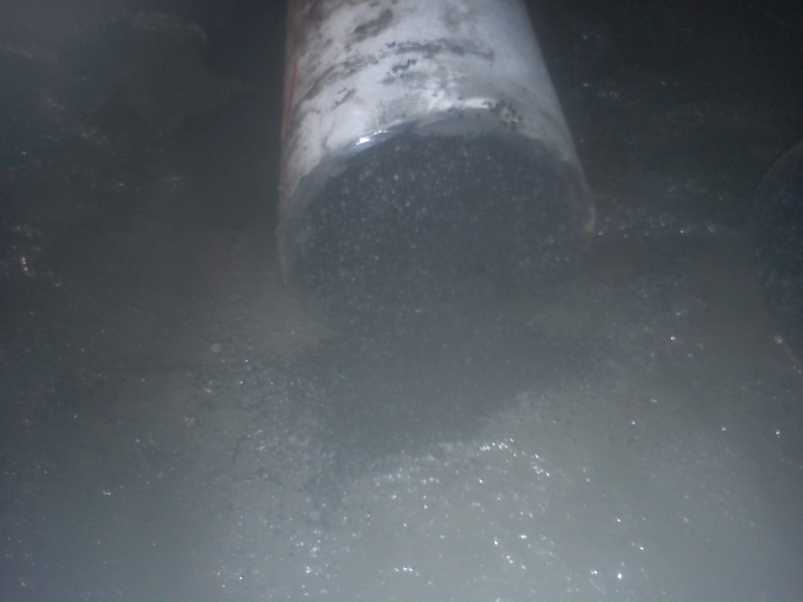

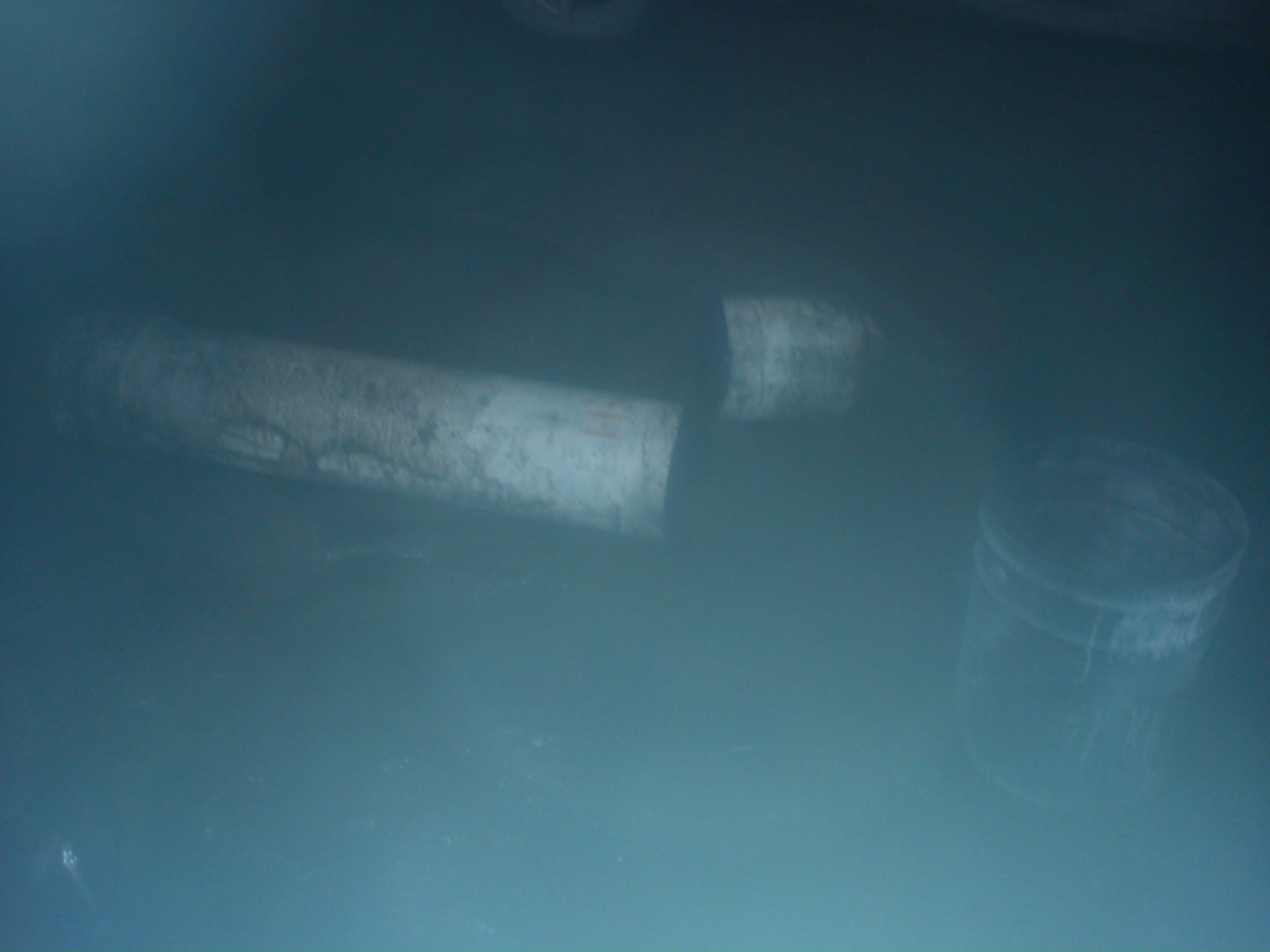

  20. DimanJkeee
    DimanJkeee Участник
    4 ноя 2013
    Добрый день! Начал копировать печь(котел) Ув. britmila.Для корпуса печи использовал пустой(шпиндель газового баллона был выкручен давно) баллон из под ацетилена 40 литров, но всем настоятельно рекомендую использовать что-то попроще; ибо, во первых при распиливании он пыхал у меня перед лицом, пилил маленькой болгаркой, во вторых жуткая вонь, ну и напоследок выбивание угля из емкости, кстати тоже вонючая дрянь, т.е если у Вас есть возможность приобрести толстостенную трубу на вторчермете, лучше сделать так!!!!
      465,9 КБ
      209
      518,8 КБ
      168
