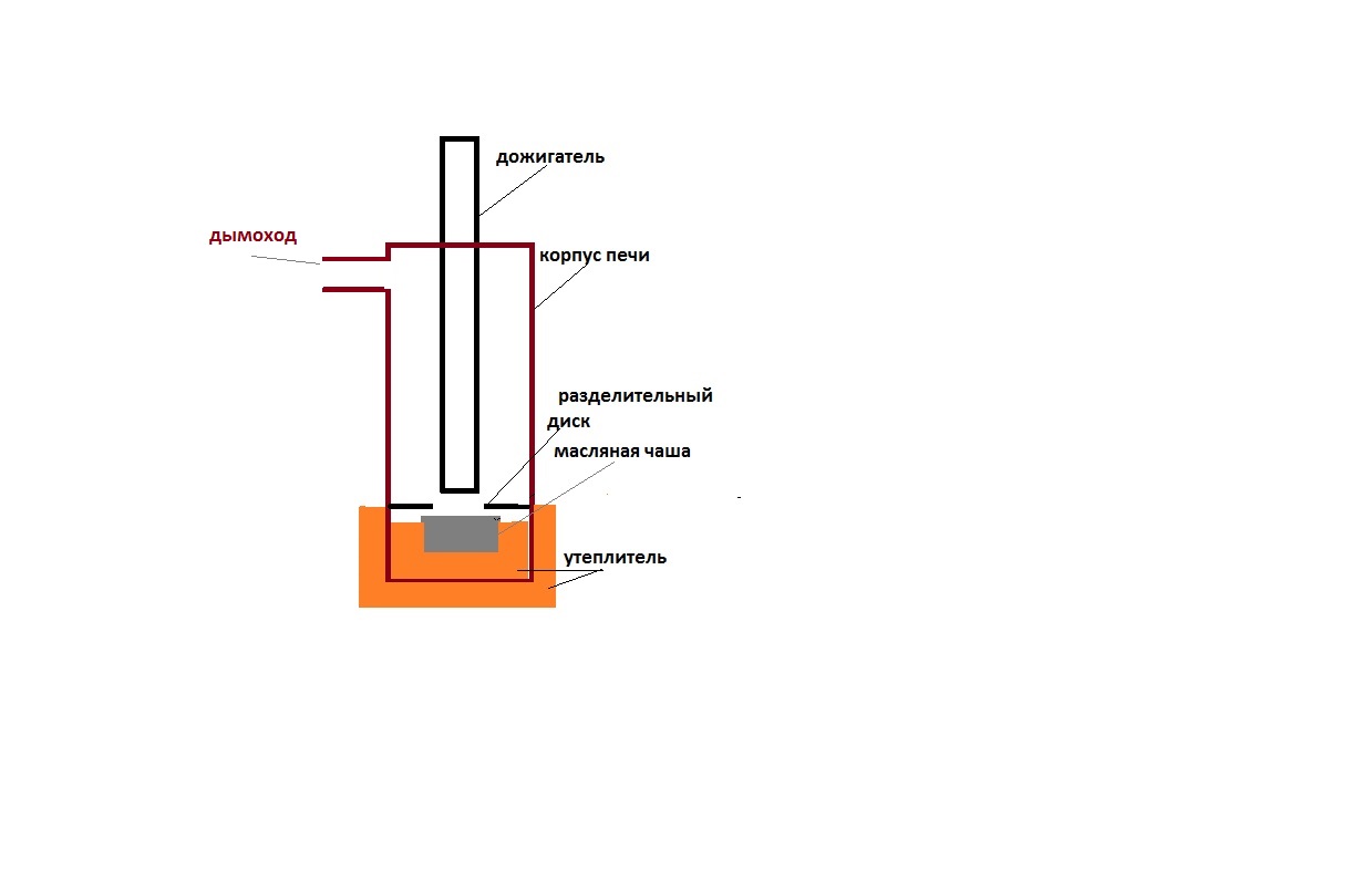

    1есть савдэповская минвата она подойдет внутри для утепления не сгорит ли?
    2 или еще вариант окатыш со шлака кругленкие такие шарики они легкие и плавучие если их насыпать под чашу ?

    "Совдеповская минвата" - сгорит.
    2-Лучше полностью низ печи утеплить, снаружи. Если только под чашу, будет маловатый слой.

    Да но тогда если войдет в режим и чтоб не выжигало металл обдув нет варианта ставить так как будет охлаждение правильно уважаемые гуру

    Тебе советуют утеплить НИЗ печи, там где происходит пиролиз или как его там, коррче там где зарождается горение. А снимается тепло чуть выше где печь расколяется до красна. Там где происходит горение паров масла.

    Утепление низа печки, даст только лишь уменьшение времени выхода печки в режим.
    Кто то умный придумал, а остальные начали бездумно сдирать это утепление...
  10. эд1975
    Не только быстрый выход на режим но и лучшее горение ( стабильность ), полное догорание остатков .

    Сила самовнушения хорошая штука. Что б быстрее выходила на режим, можно поставить блюдце из тонкого металла . А ваше утепление играет столь ни значительную роль, что в массе ею можно пренебречь.
    А вот если вы б топили печку на улице зимой, то да утепление играло бы роль, но боюсь на улице топят 1% населения.
    А вообще есть такая наука физика, и если вы с ней не согласны, то надо менять планету.

    У меня честно говоря низ печи не утеплен, а наоборот наварины куски метала для сьема тепла. Есть просто тарелка внутри из 1мм нержавейки. Но у меня теплогенератор. А если делать котел мне всетаки кажеться что низ печи стоит утеплить. Но это сугубо лично мое мнение.

    Правильное утепление - снаружи низ печи, до нижней части дожигателя, а внутри саму чашу.
    Всё это, крайне благоприятно сказывается на процесс горение.

  20. brinya4
    brinya4 Постоянный участник
    22 окт 2014
    В том то и дело что пряможег надо убирать его
    чтобы не было завода по производству сажы
    буду пробывать ставить диск и у жены вчера выпросил нержавеющюю тарелочку
    даю говорит тарелку и быстрей делай свою печь , а то следующее что отдаст то койку в гараж спасибо всем участвующим в опросе
