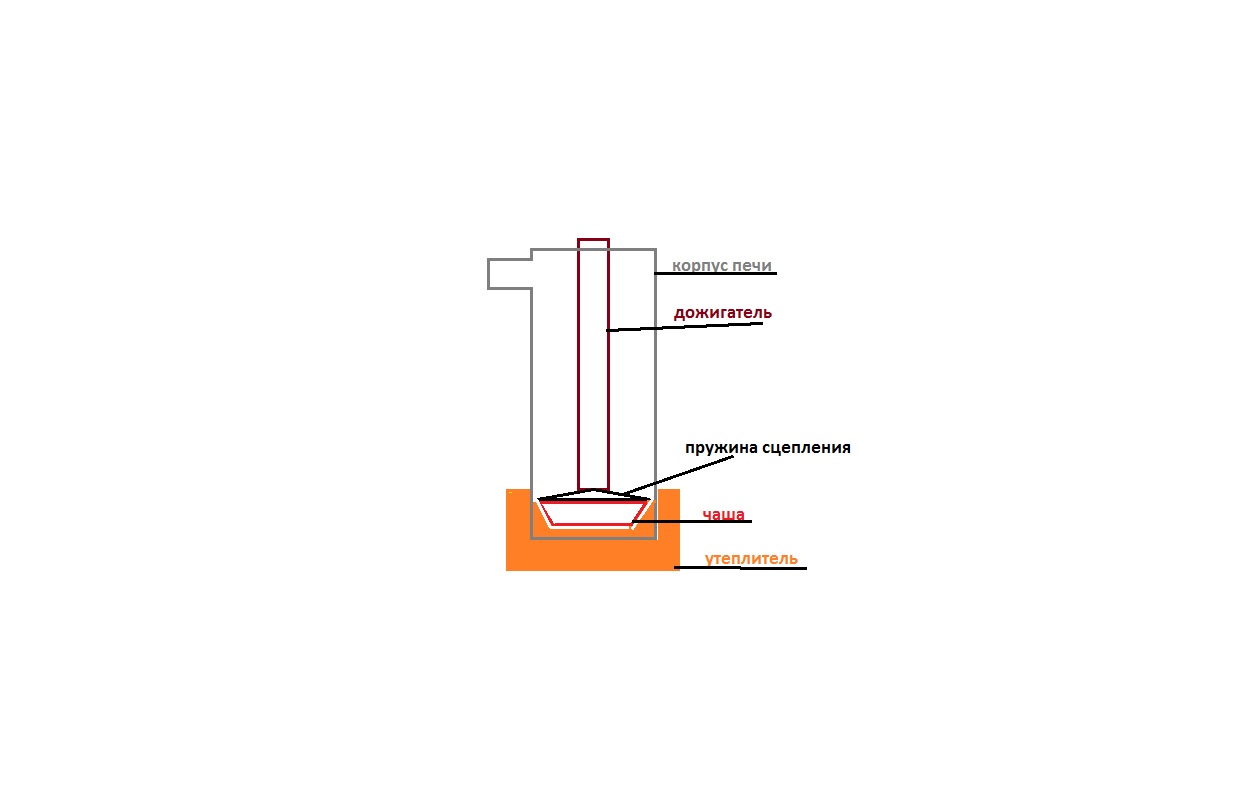

    Простой способ определения высоты подъёма дожигателя следующий.
    Между чашей и дожигателем,в качестве разделительного диска используем пружину сцепления от ВАЗ.
    И всё у Вас заработает. Только наддув нужен подходящий, да и регулируемую, с возможностью контроля масло подачу(капельница).
    И обязательно низ печи должен быть утеплён.

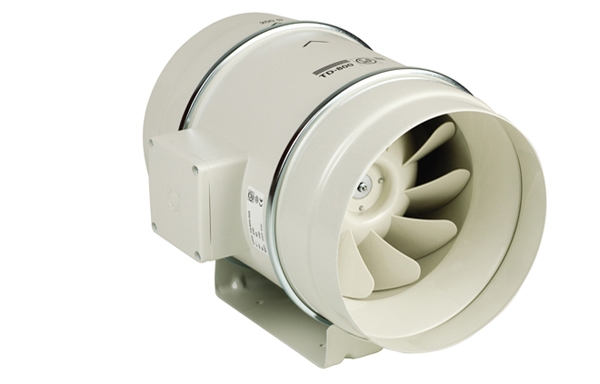

  15. remix59
    Можно сделать такой нагнетатель из нескольких(2,3) кулеров. Нужно поставить их последовательно, а между ними разместить спрямляющий аппарат в виде сот из жести длинной в два раза больше толщины вентилятора.
    Если конечно есть возможность найти несколько одинаковых.
    Вот например такие сейчас успешно конкурируют с радиальными улитками, две крыльчатки на одной оси и спрямляющий аппарат между ними.

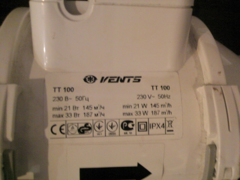

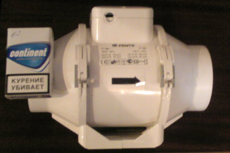

  16. pps10
    Кулер кулеру рознь. У меня стоит от серверной стойки. Вполне достаточно. Потребление тока на номинальном напряжении - 1.8 А. Давление вполне достойное. Шума нет. И цена у него 400 р. на Али.
  17. vitalii2202
    Ссылку или маркировку на кулер не подскажите?
  18. Olejon1965
