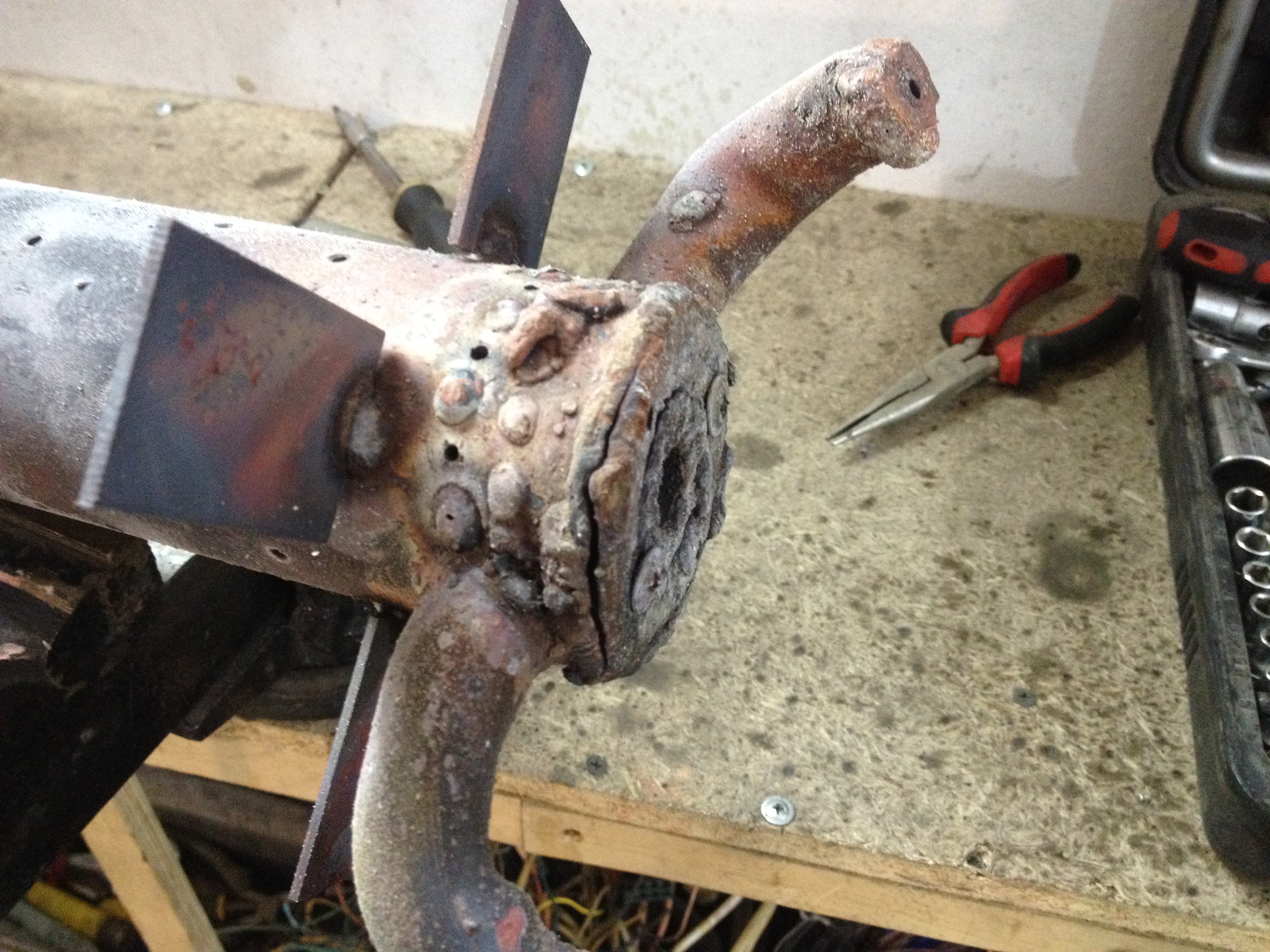

    А вот обнаружилась проблема.
    Проявляется после того когда печь проработает без остановки более 4-х часов.
    Как думаете из-за чего?
    Причем, пока печь работает, всё хорошо.
    Замечаю это на следующее утро.

  2. эд1975
    Если на счет трещины зачисть и заварить .

  4. step2094
    Сделайте "скользящюю" посадку между торцом дожигателя и трубкой подачи пер.воздуха. Либо тоже самое, только с верху.
    В первом варианте может полностью не перекрываться первичка(тепловой зазор)
  5. bazele
    Неравномерность теплового расширения, закон физики, step2094 очень правильно посоветовал, иначе при каждой топке будет происходить эта беда.

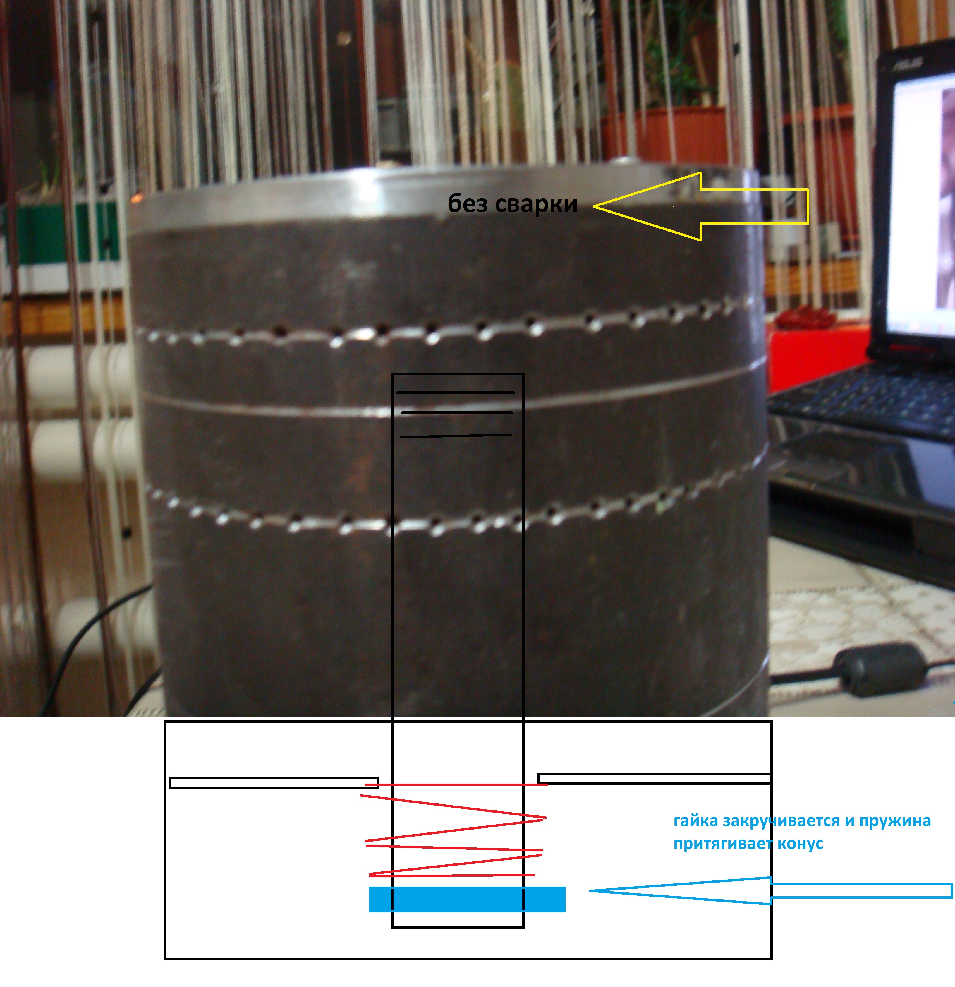

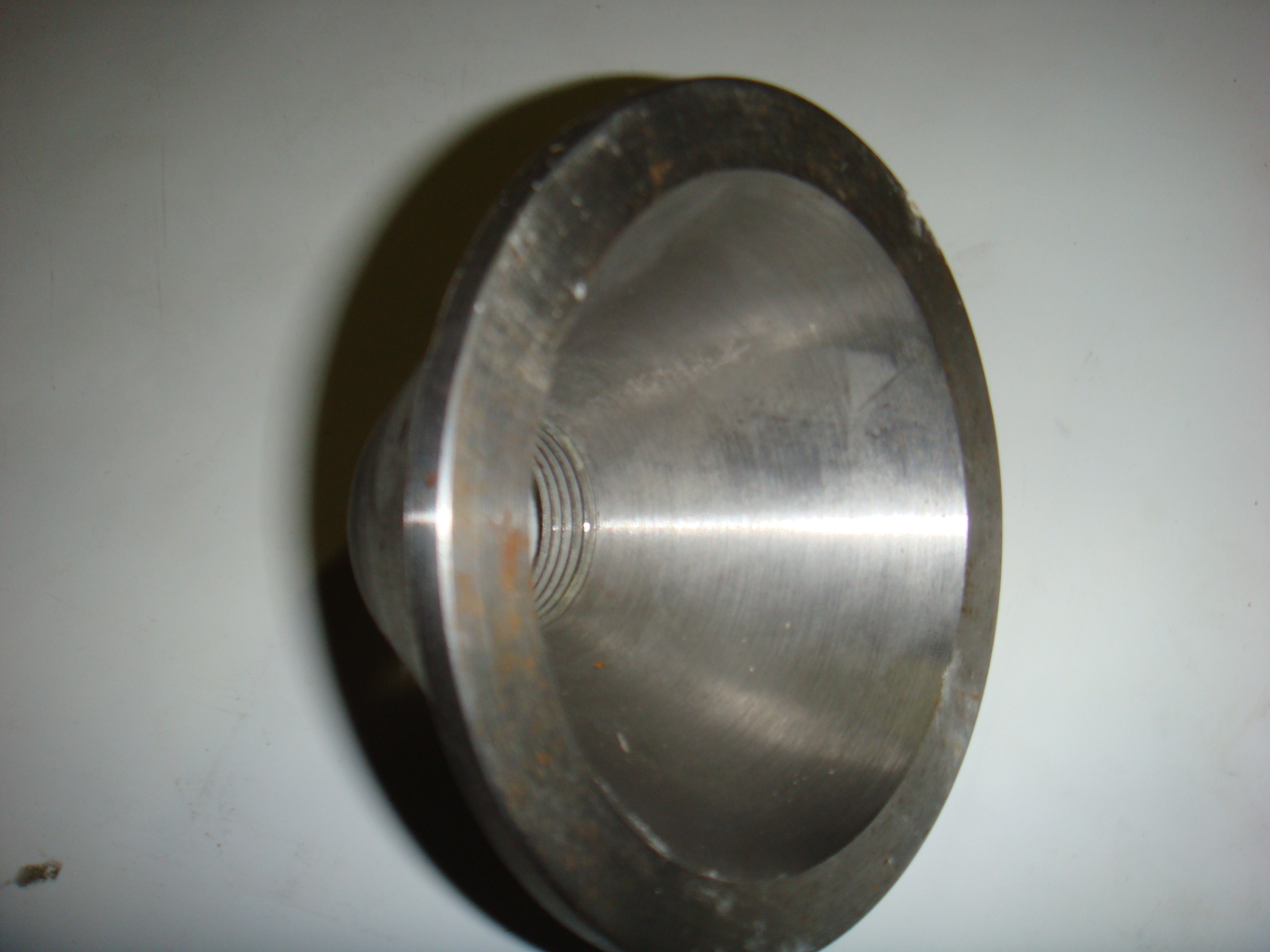

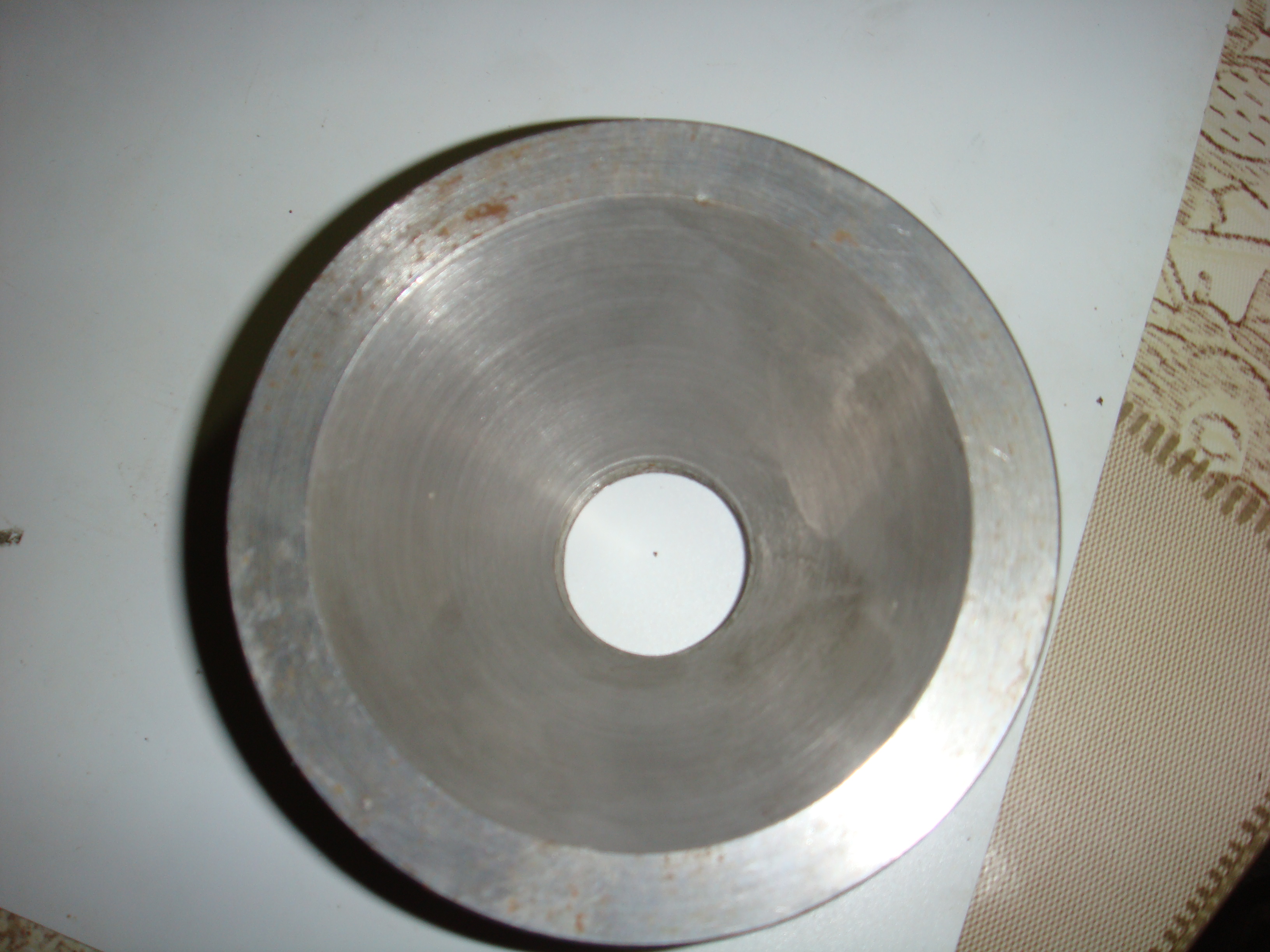

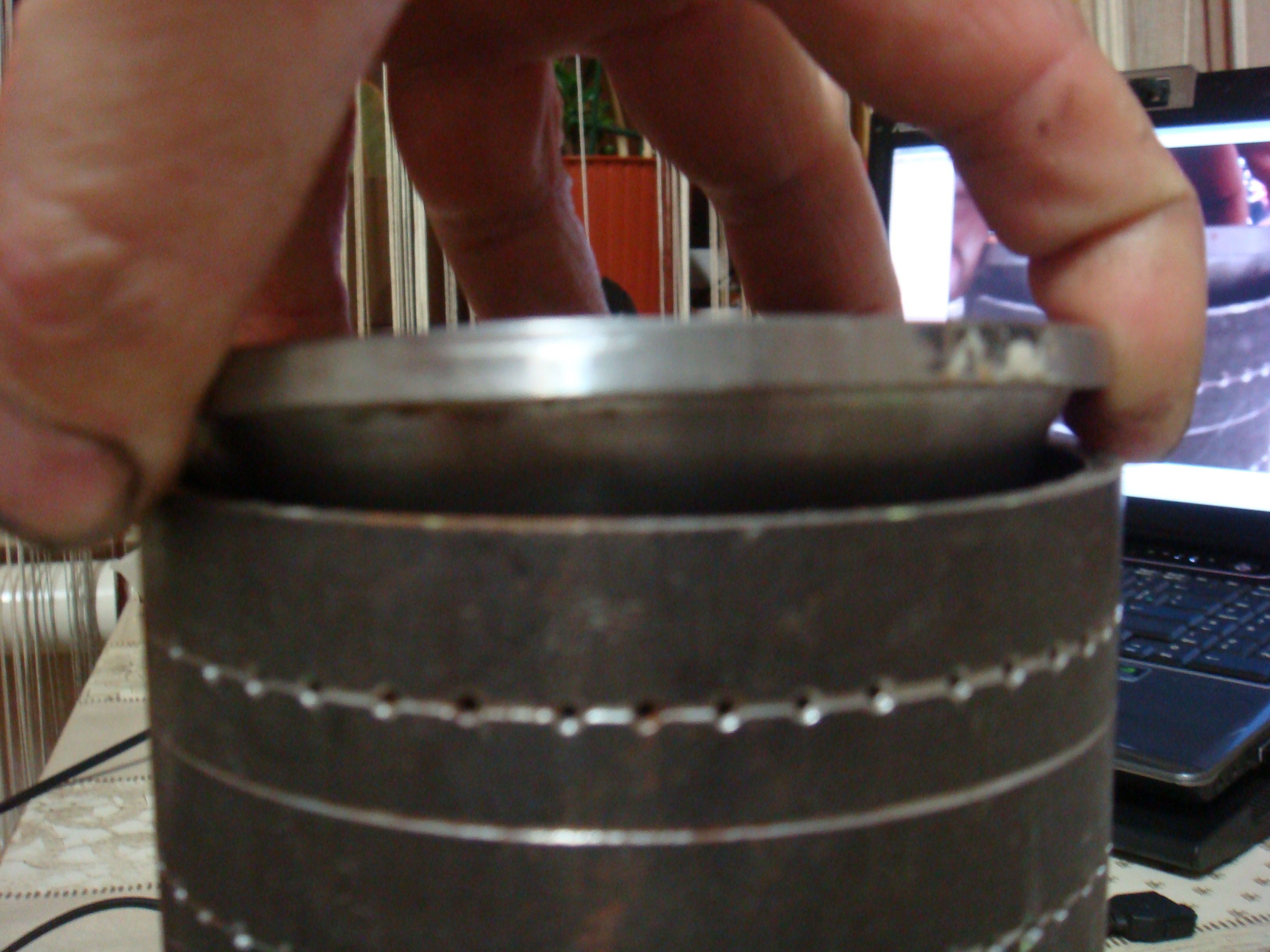

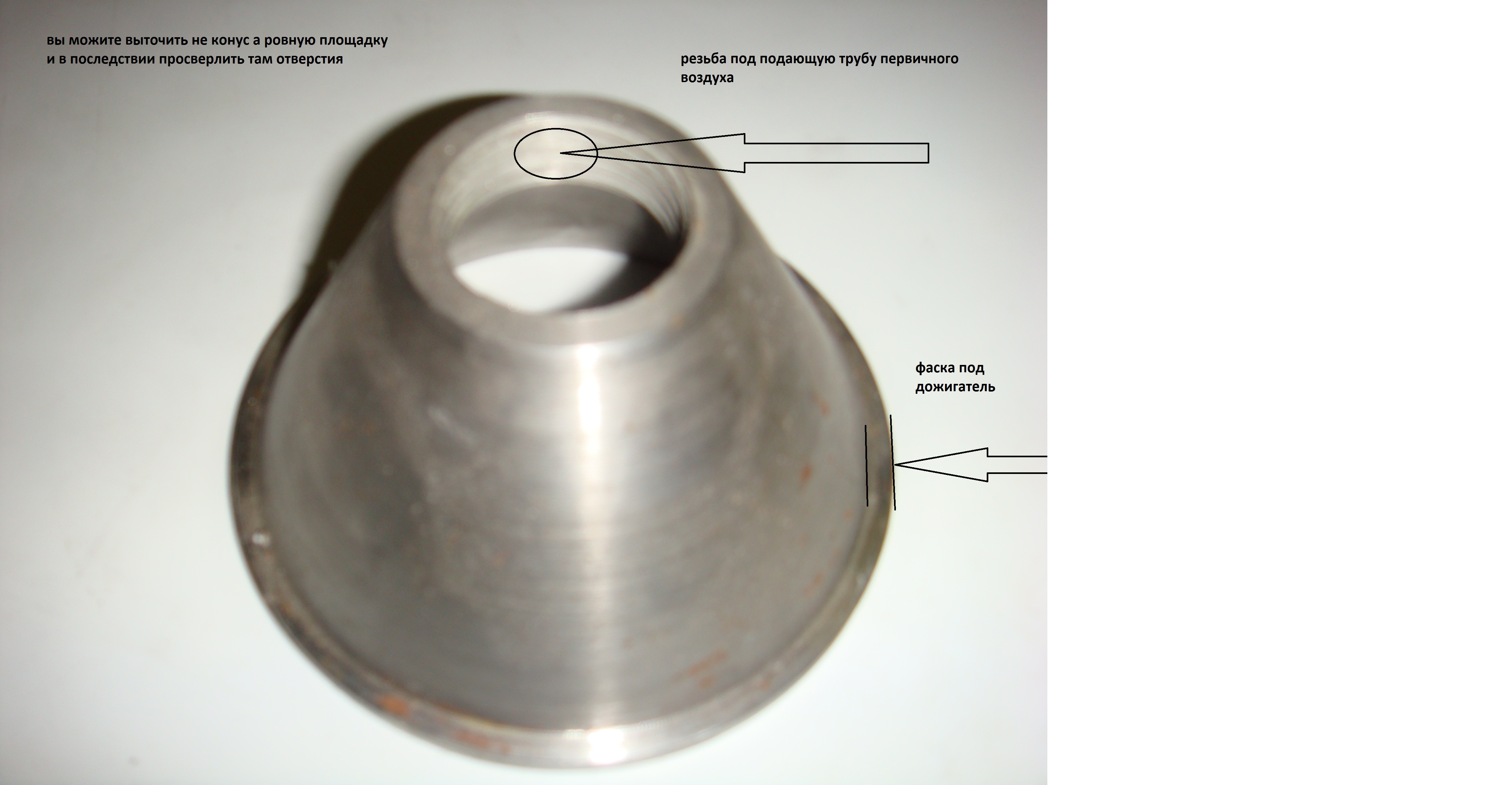

  6. britmila
    В место конуса делаем плоское дно нарезаем резьбу под трубу подачи первичного воздуха . На выходе из дожигателя на трубе первичного воздуха делаем длинную резьбу ставим пружину и гайкой стягиваем . далее в низу конус прижимается плотно . варить ни чего не нужно .

  7. pps10
    Дело в том, что на предыдущей печи такой проблемы не было. Видимо температура была ниже. В этой печи дожигатель раскаляется до красна. Попробую останавливать иначе. Не буду открывать первичку после прекращения подачи масла. Мне думается причина в этом. Резко остывает внутреняя труба.
