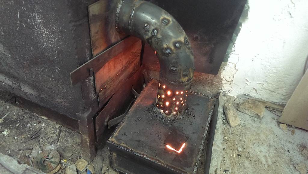

    Помогите, пожалуйста.

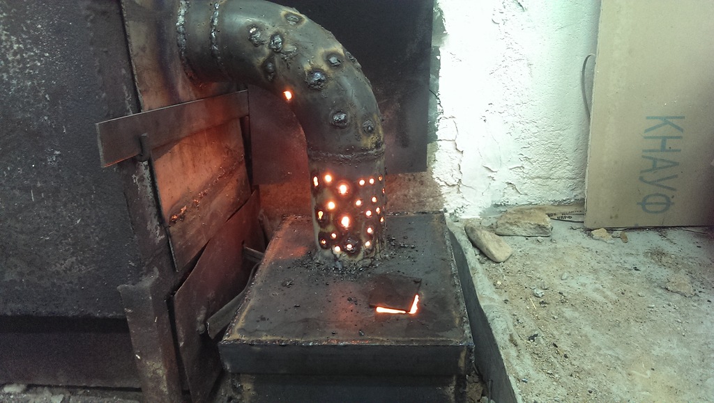

    Сварил такую ЧП
    Размеры 27 на 35. Дожигатель - 108 труба. Уходит в топку, из печки идет метр вверх, потом метра полтора под 45, дальше около 3.5 метра вверх. Димоход 100мм.
    Знаю, что диаметр маловат, но бокс снимаю, часто пользуюсь печью на дровах (сжигаю обрезки) и очень хочется иметь печь на отработке.
    В общем печьработает как то не так. После часу горения дожигатель так и не краснеет, а масло жрет как бык помои. Узнал, что емкость большевата, положил сковороду 25см - такая же ситуация. Пробовал консервную банку - вообще ниочем. Отверстия делал сваркой, не ровные - каюсь :) Если в этом косяк - переварю. Это моя первая печь, прошу не пинать :) сильно.
    Еще - когда открываешь на полную заслонку - вырываются языки пламени. Также бывает простреливает пламя с отверстий на изгибе и оттуда шел дым, сильно коптило. Потом я эти отверстия заварил.
    Дайте пожалуйста наводку в какую сторону копать, попробую заставить ее работать.

  7. san
    Re: печь на отработанном масле
    Расход был 20в день а теперь 20 за 4 часа.
    Не старайтесь гореть до такой температуры,это все равно что костёр в углу.
    Наваривайте ребра и ,но не с самого низа из полосы 50 а в зоне интенсивного испарения сделайте вставку из нержавейки.

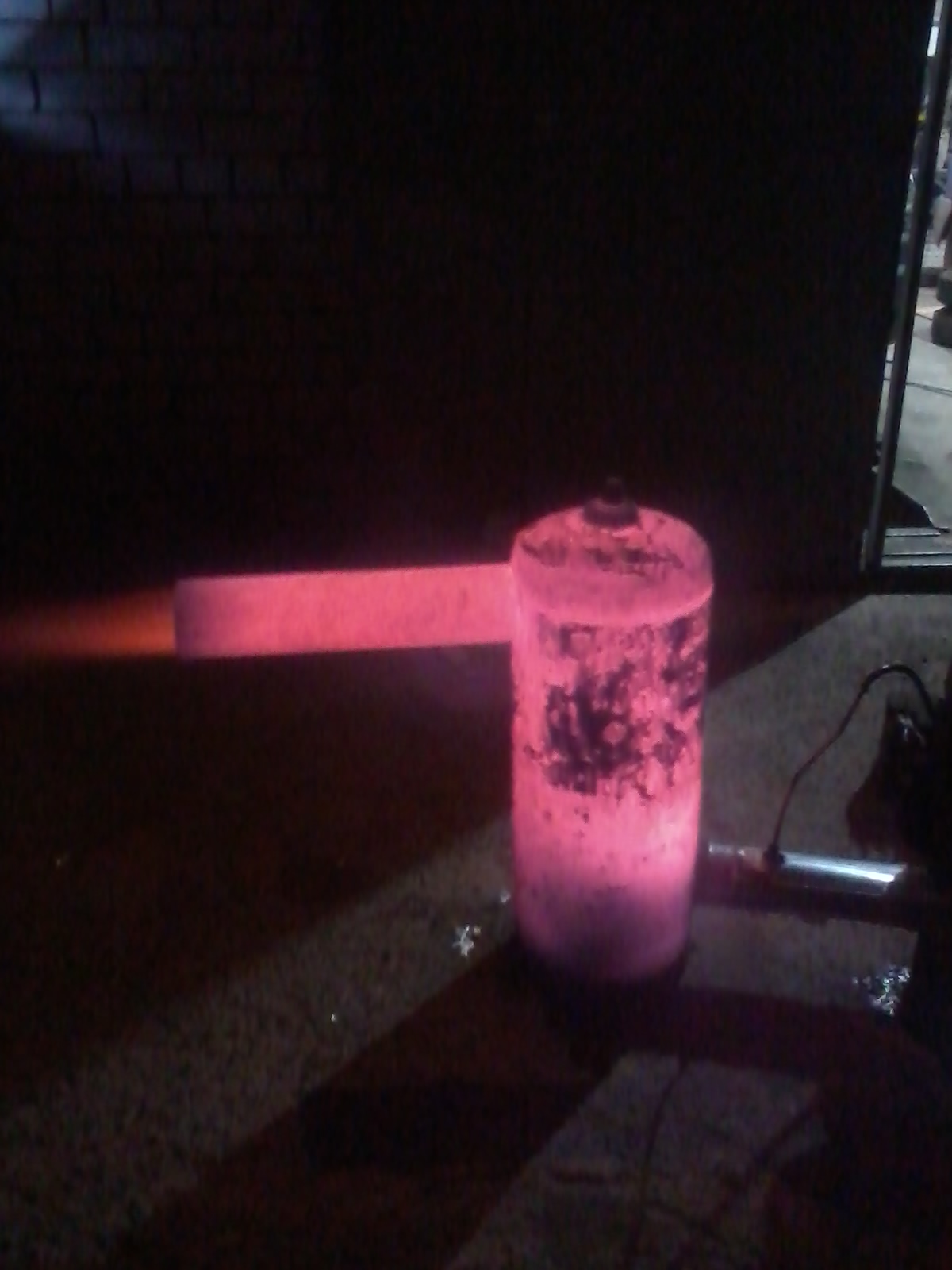

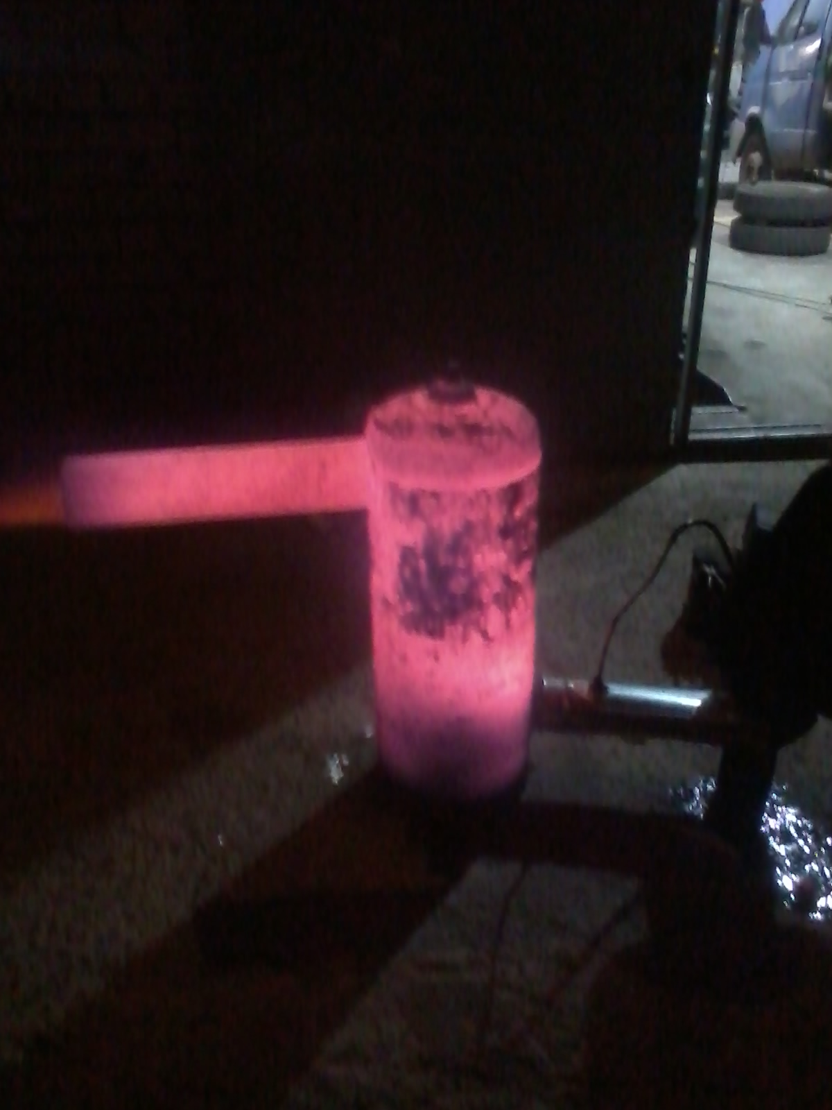

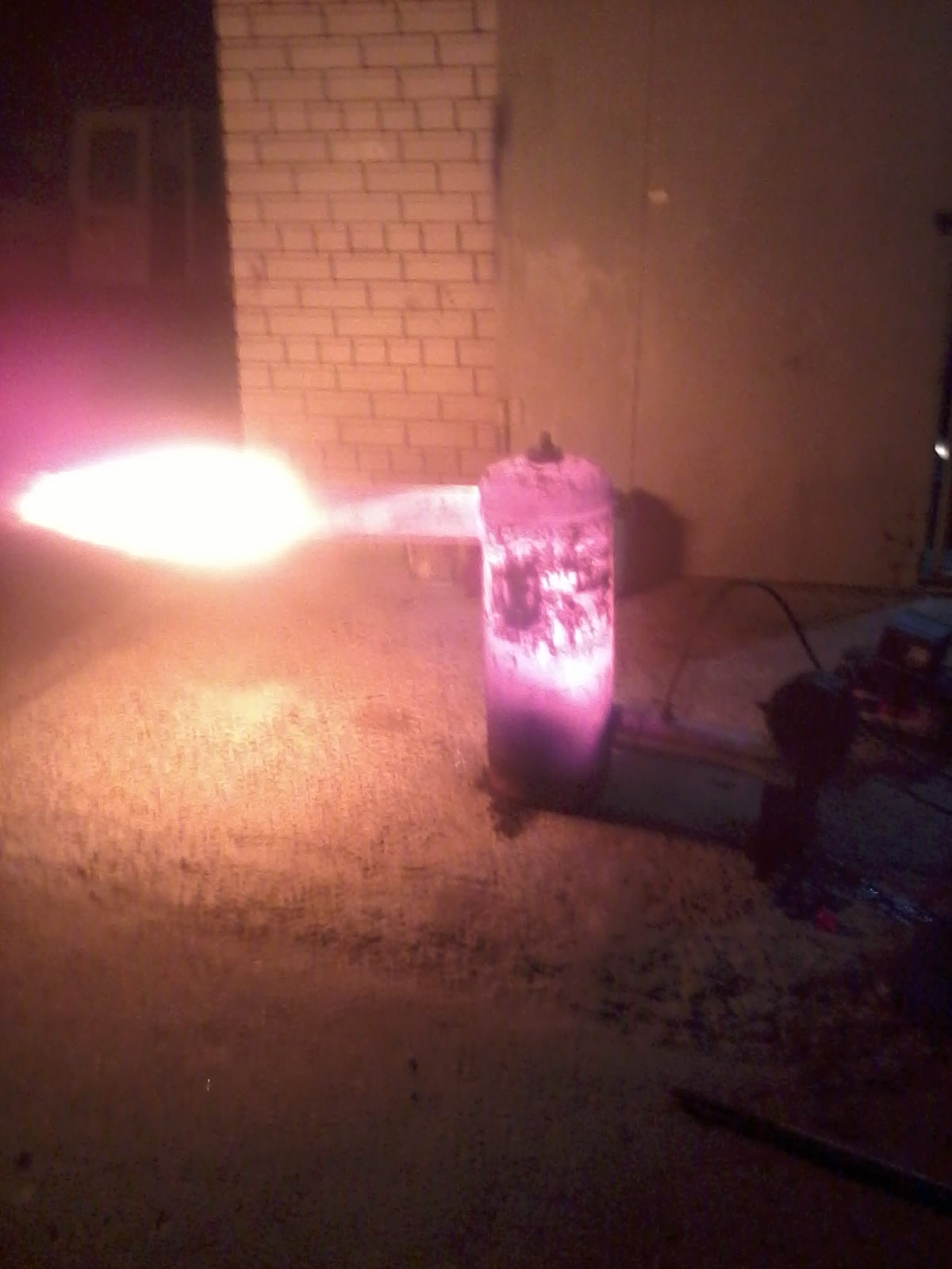

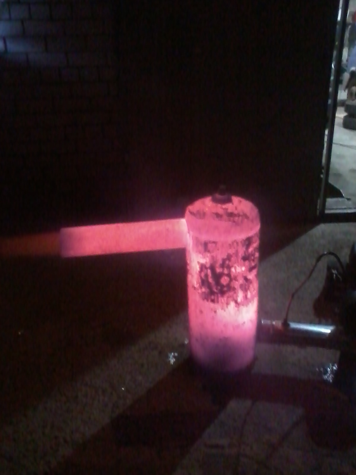

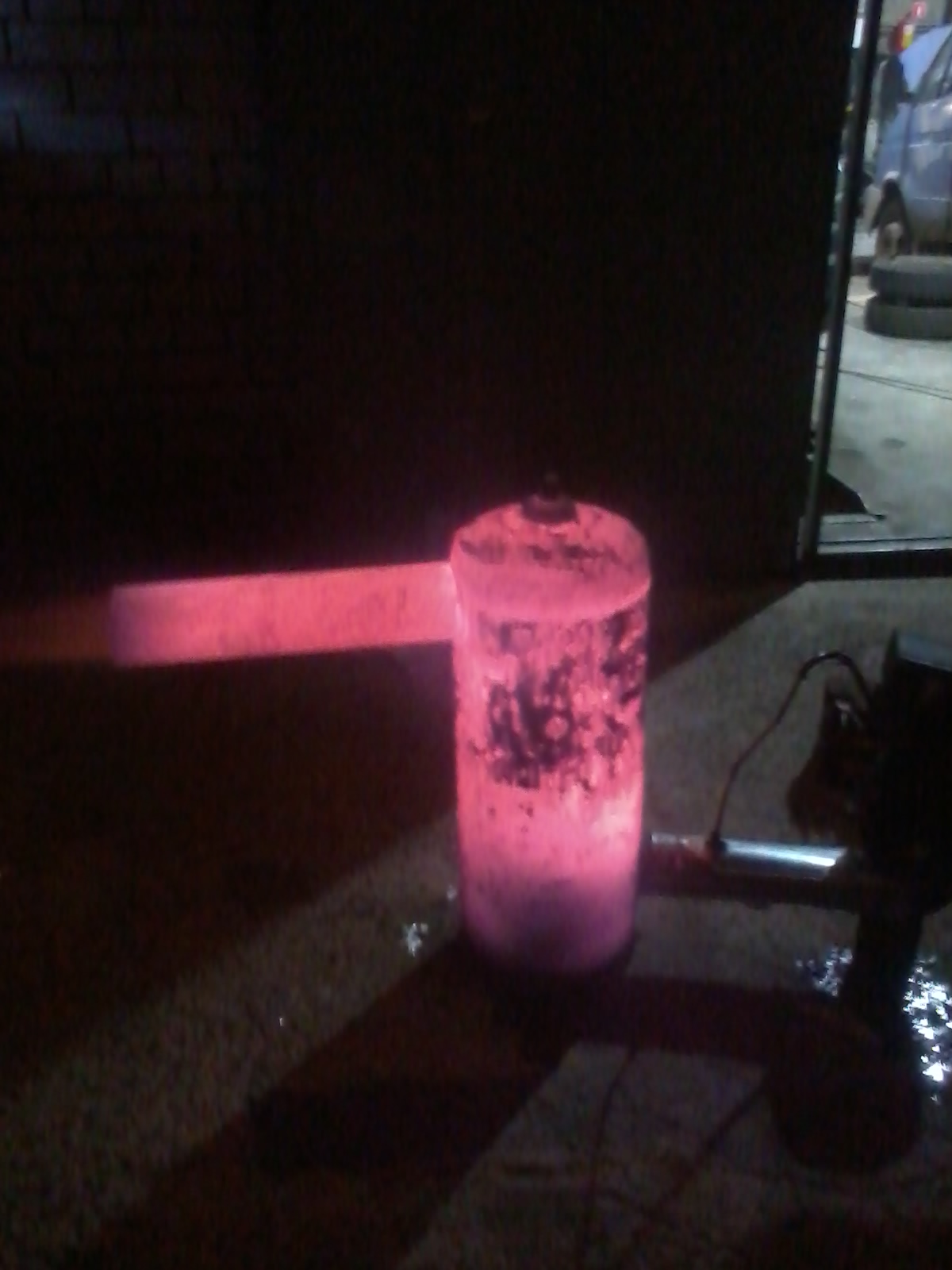

    Доброго времени суток Уважаемые специалисты! Вообщем почитав форум сделал я печь из 159 трубы. Дожигатель 50 в нем 40 отверстий диаметром 3 мм. Первичный воздух регулируется. Система подачи автопоилка. Вчера испытывал. Пламя жёлтого цвета. После 3 часов работы остался только пепел от тряпки которой я розжигал. Всё бы хорошо, но сегодня залил полный баллон(из под фреона) маслом он у меня в роли автопоилки, запустил печь, после нагрева начала скворчать вода, хотя я открывал кранник и спускал её. Печь работала часа 2, а вода все скворчит. Вообщем как избавиться от воды? И ещё вопрос, при закрытом первичном воздухе горение слабое, низкая температура в чашке? Помогите новичку пожалуйста.

    Шкворчать может и не вода , а излишнее масло в испарительной камере .При закрытой первичке темп. будет чуть ниже и пламя должно переходить в более синий цвет.

    Шкворчит вода, потому что в это время горение не стабильное и вспышки бывают. А когда закрываю первичку пламя все равно желтое

    У меня не со дна масло берет, примерно 5 см до него. А отверстия зачем затыкать?
  16. эд1975
    Чтоб увеличить давление воздуха в нижних рядах и соответственно должно улучшиться горение . Как то так.

    От воды избавиться просто-масло сначала наливается в бочку из бочки в балон (я так делаю)-есть ещё один косяк-когда холодно в большом балоне воздух (даже масло )расширяются при нагреве и происходит перелив...........для пуска использую 5ти литровый пропановый-потом ставлю 27литров.

    Кстати перелив у меня уже был, спасибо, возьму на заметку.
    А на счёт синего пламени, я читал что оно греет хуже, понятно что будет экономичней и красивей, но стоит игра свеч? Асфальта не образуется.
