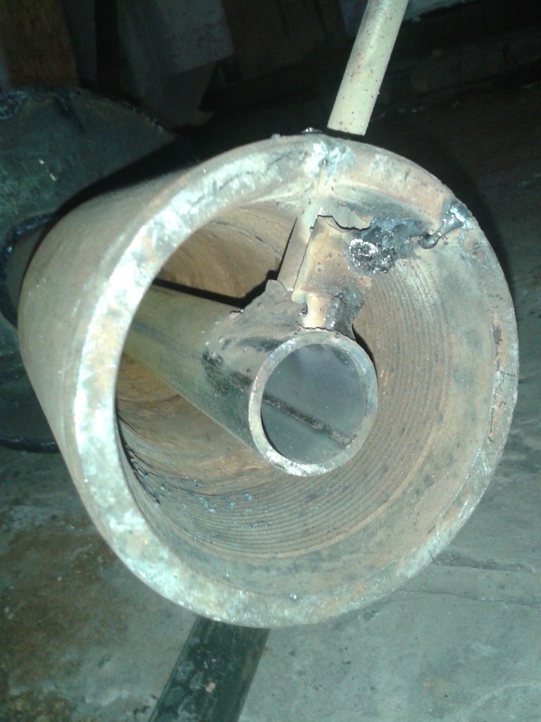

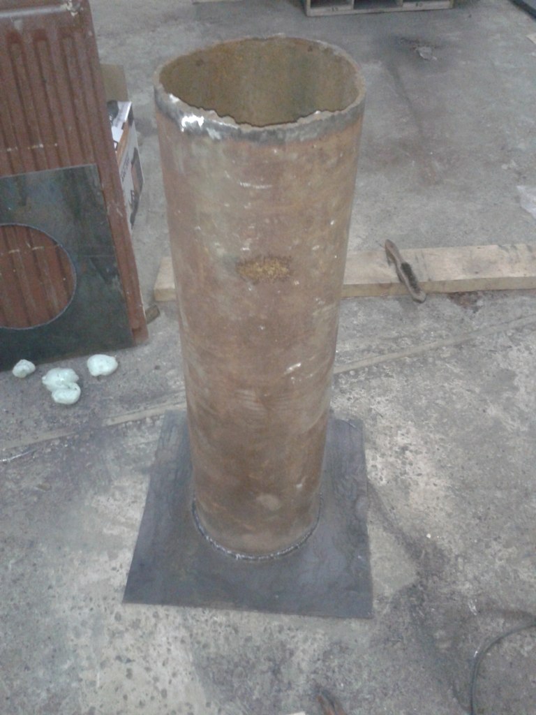

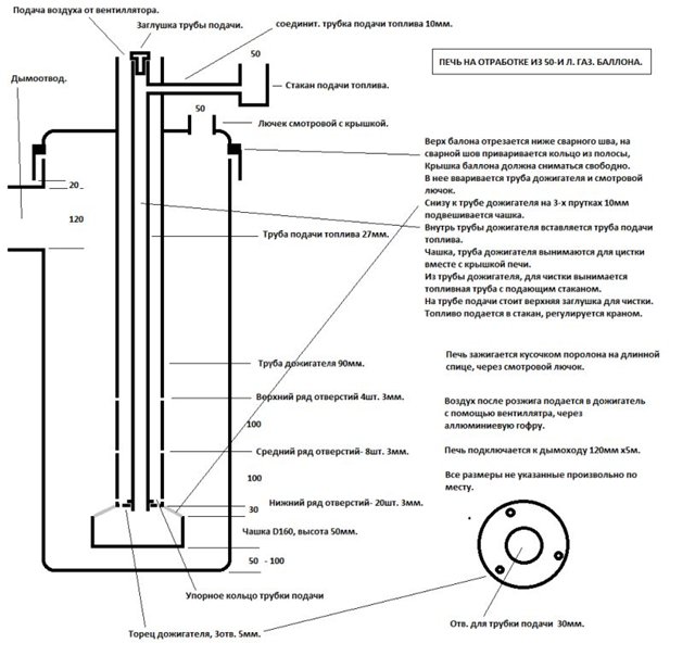

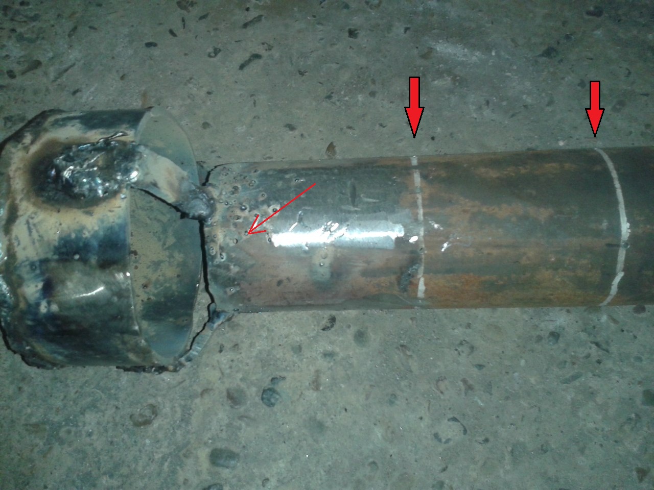

    Всем доброго времени суток!
    Долго читал форум, выбирал конструкцию, но остановился на таком варианте из баллона
    Вроде все сделал по фэншую и чертежам
    И вентилятор от печки МАЗовской
    Но аппарат не работает так как должен. В чем настройка заключается?
    Вот то что есть:
    Конструкция:
    1. все делал по чертежам, только взял вместо баллона трубу 273мм длиной метр.
    На фото сама конструкция
    2. Наддув осуществляется по гофре от "улитки" от МАЗовской печки
    3. Выхлоп 100мм труба длиной 5,5 метров.
    А вот собственно, что происходит:
    Наливаю масло, поджигаю - горит стабильно желтым в районе нижнего ряда отверстий
    Добавлял расход воздуха - тухнет, убавлял расход воздуха - горит нестабильно с хлопками.
    Добавлял больше масла - горит нестабильно с хлопками, когда масла остается мало - просто тихонько горит внизу в районе тарелки.
    Дым всегда стабильно белый либо коричневатый. Редко без дыма.
    Спасибо все откликнувшимся)

    Первичный воздух как регулируете
  12. Prohozii
    Дырочки в торце дожигателя не забыли просверлить? При их наличии добавление подачи воздуха должно увеличивать интенсивность горения.
    Настройка этой печи заключается в подборе диаметра и количества отверстий в торце дожигателя, и расстояния от торца дожигателя до дна чаши.
    В данной конструкции первичный воздух только из торцевых отверстий дожигателя, поэтому его регулировка зависит от общей подачи воздуха.

  20. mika115
    Похоже не правильно разжигаете печь . Розжиг производите на чистой солярке ( керосин ) тарелка без масла . Грамм 200 - 300 . Через 5 минут потихоньку добавляете масло , как стабильно загорелось - маслоподача номинальная .... Наддув тоже сначала не большой , но как загудело , можно добавить . Главное - не надо торопиться . И прочувствовать режимы горения . Тогда поймете , чего мало , а чего много ....:good: У вас похоже просто нет достаточной температуры в испарительной зоне .Т .Е. не выходит в режим попросту говоря . :acute: БЕНЗИНОМ НЕ РАЗЖИГАТЬ:jc_rant:
