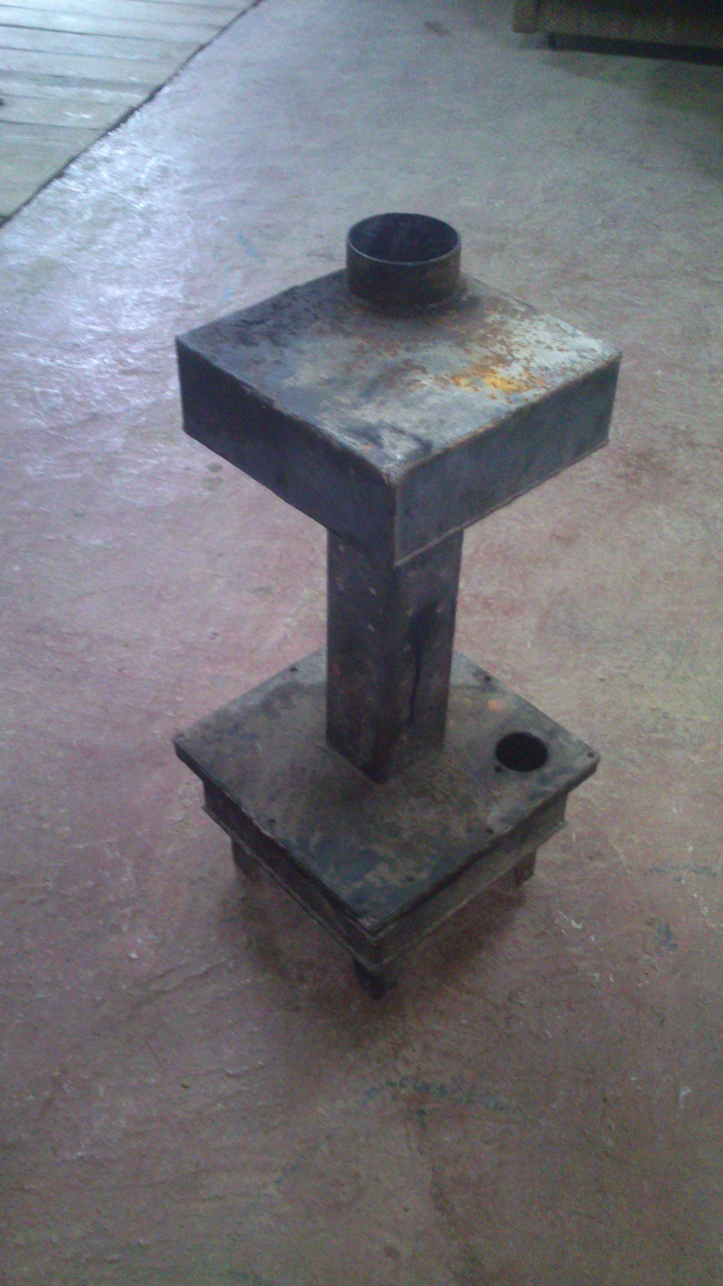

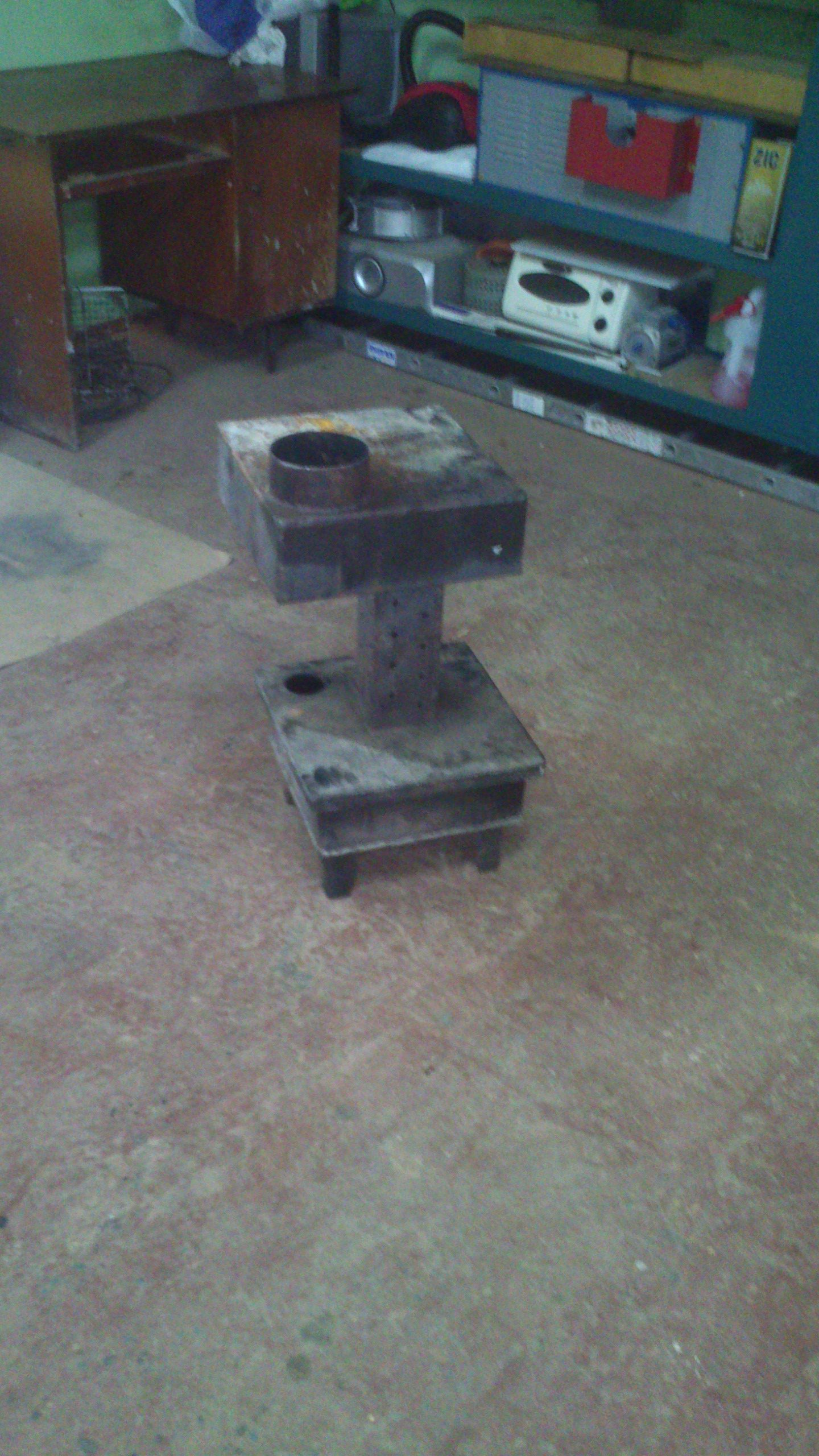

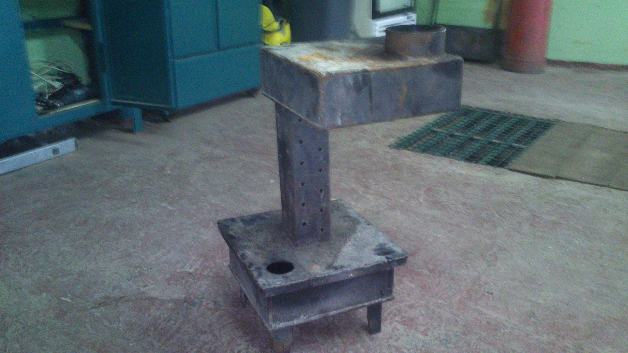

    Печь на отработке дымит в помещении. Не сильно, но заметно. ЧТО ДЕЛАТЬ ?
    Проблема такая. После горения около часа начинает появляться дым внутри гаража. Что делать ? Диаметр выходной трубы 120мм длинна 1.7м (в помещении) + 1м над крышей. При горении иногда пламя вырывается из отверстий ( не сильно )
