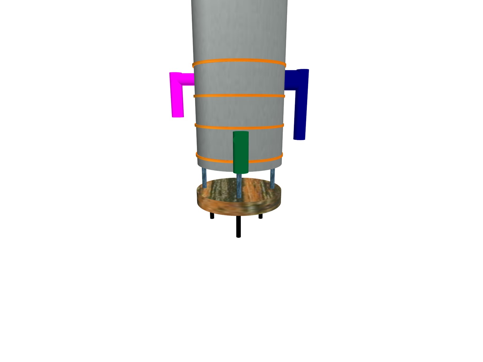

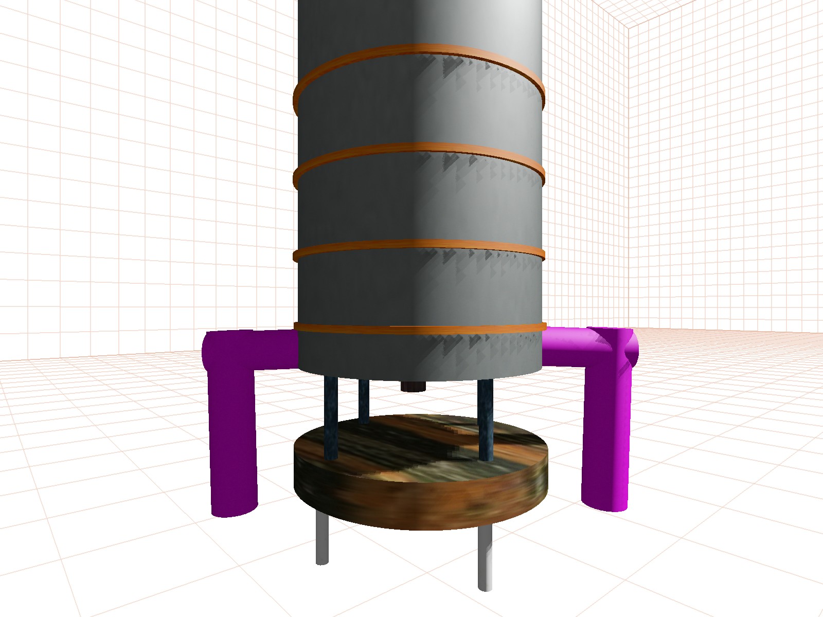

  4. brinya4
    brinya4 Постоянный участник
    22 окт 2014

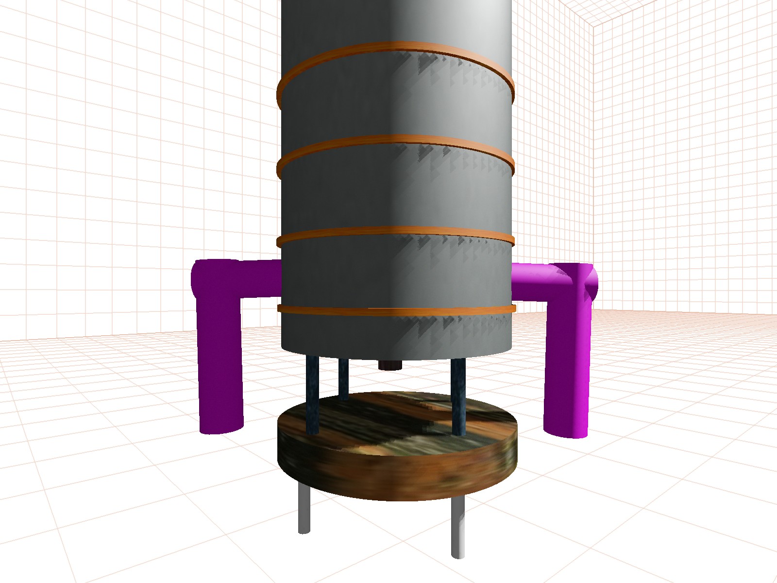

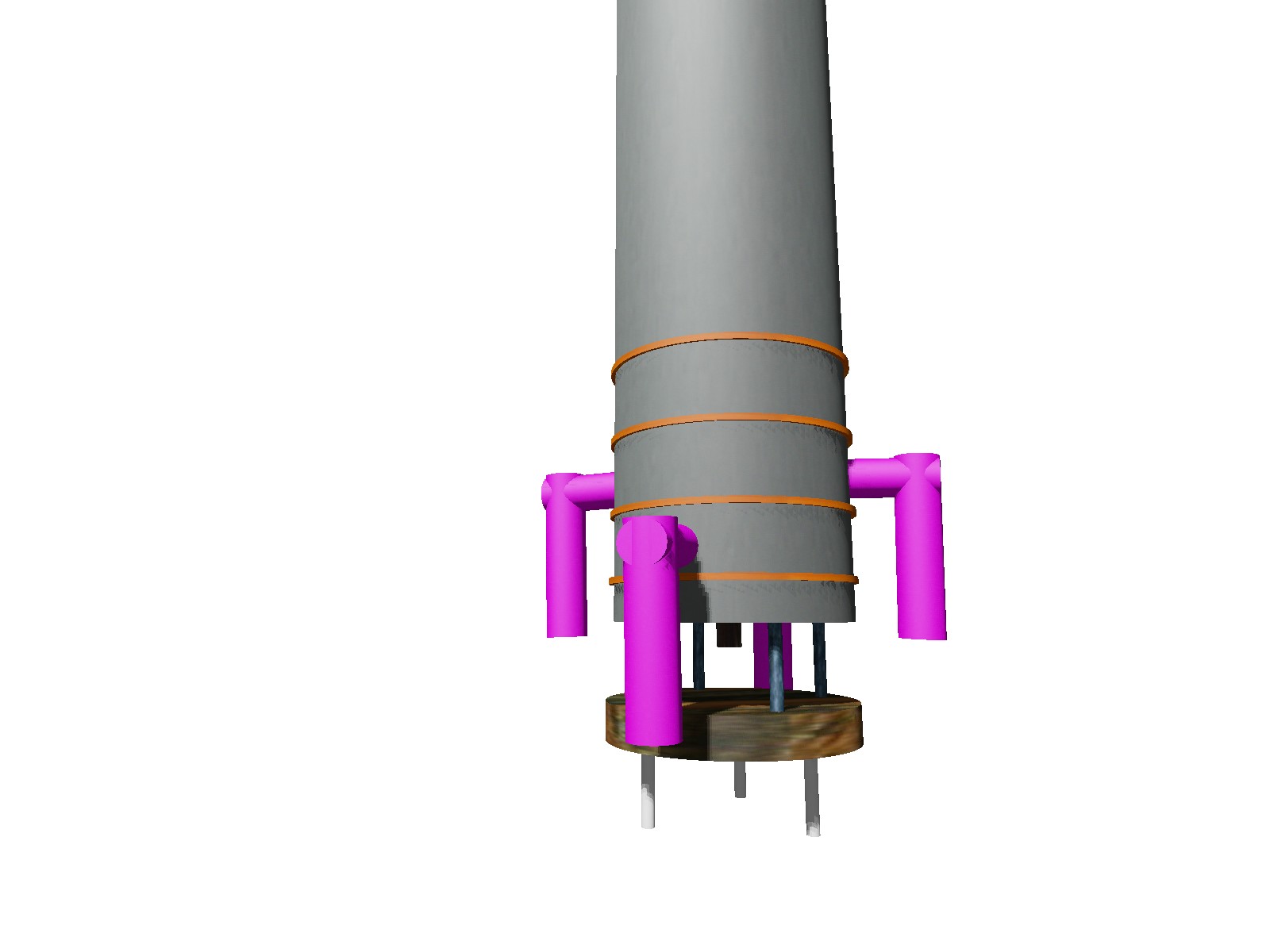

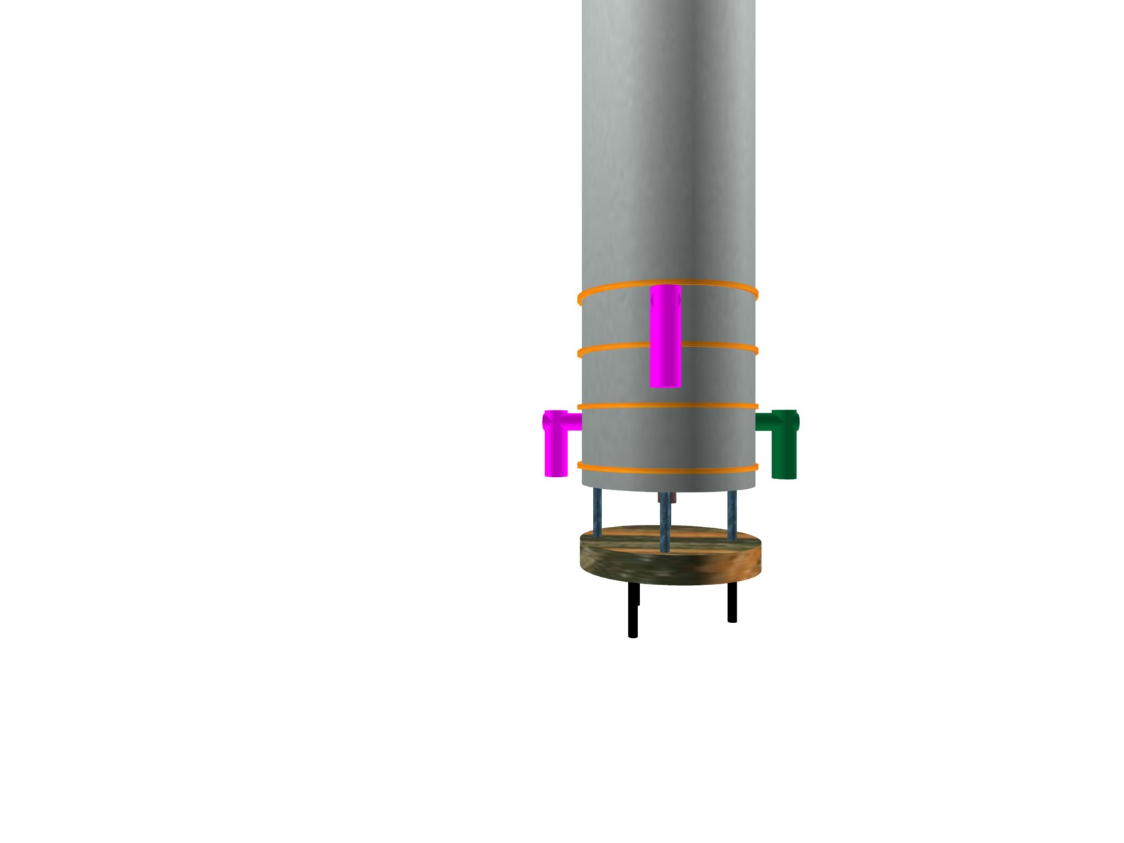

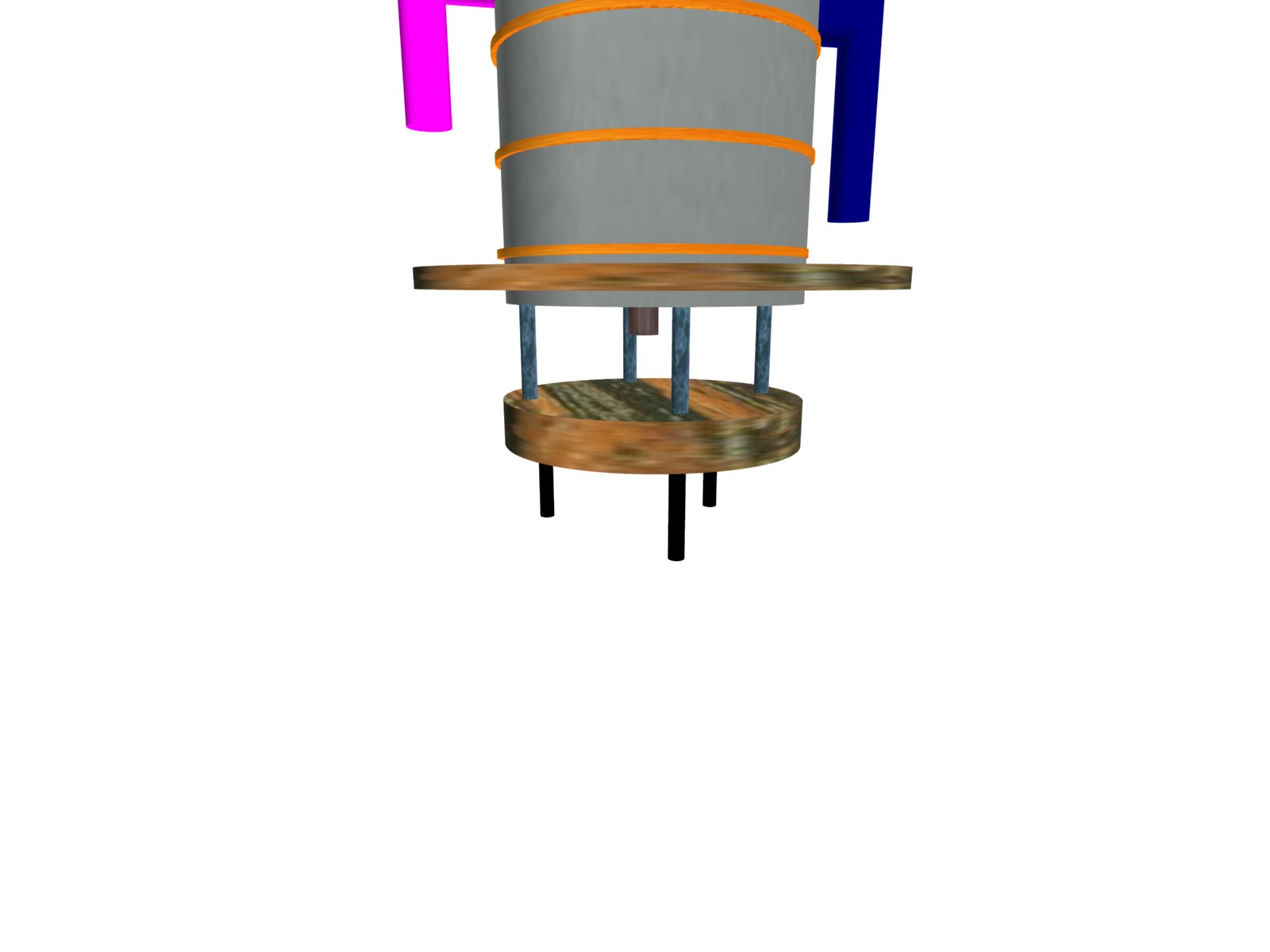

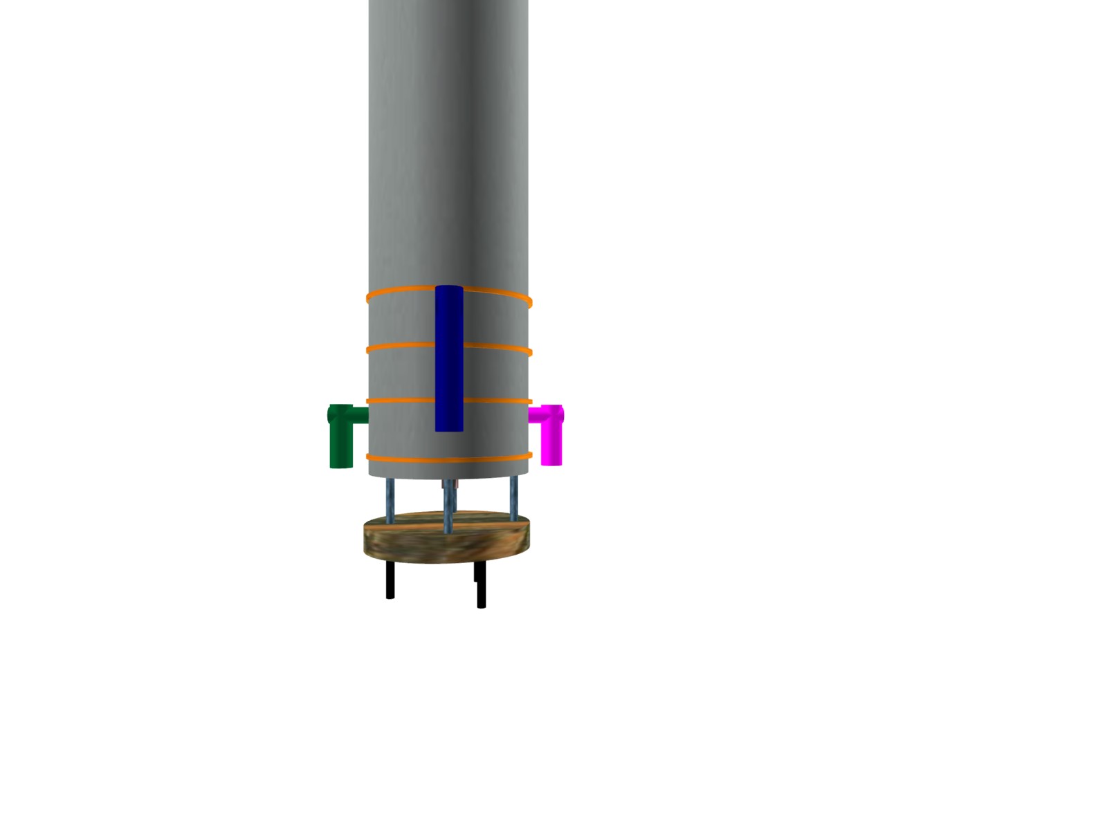

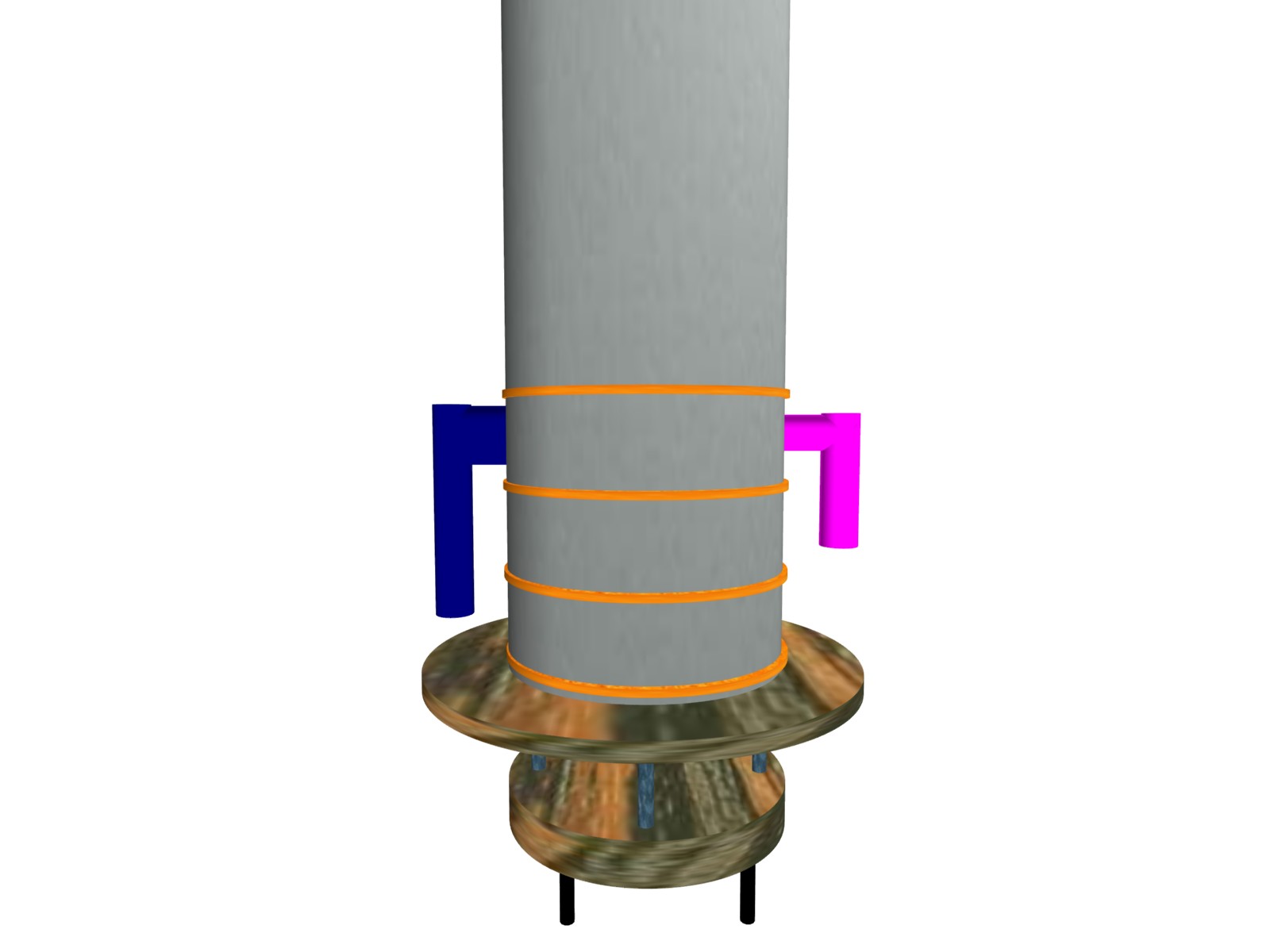

    вопрос
    1 рисунок правильно установлены завихритили по отношению к чаше и отверстиям первого ряда ?
    2 или на втором фото правильней будет и на сколько должны быть ниже дожигателя ?
    3 и на третем фото не много ли будет завихрителей и будут ли они вместе дружить и работать ?
    печь 219 труба дожигатель будет 57 трубы. и как их расположить по отношению к отверстиям.:drinks::blush2:
  5. Виталя
    Думаю, что ниодин из вариантов неправильный. Так как завихрители должны быть между зоной испарения, и зоной дожигания. В твоих рисунках будет только охлаждаться чаша. На смесеобразование она наверно не повлияет.
    Я бы рекомендовал отростки-завихрители лепить не вбок и вниз, а с торца вниз. Или вниз под углом 45град. Отверстия в них чтоб дули в горизонтальной плоскости, как бы к следующей трубке.
  6. эд1975
    Второй и третий будут работать . ( примерно такие же у меня и они работают . ) Третий в идеале только самые нижние концы слегка поднять .

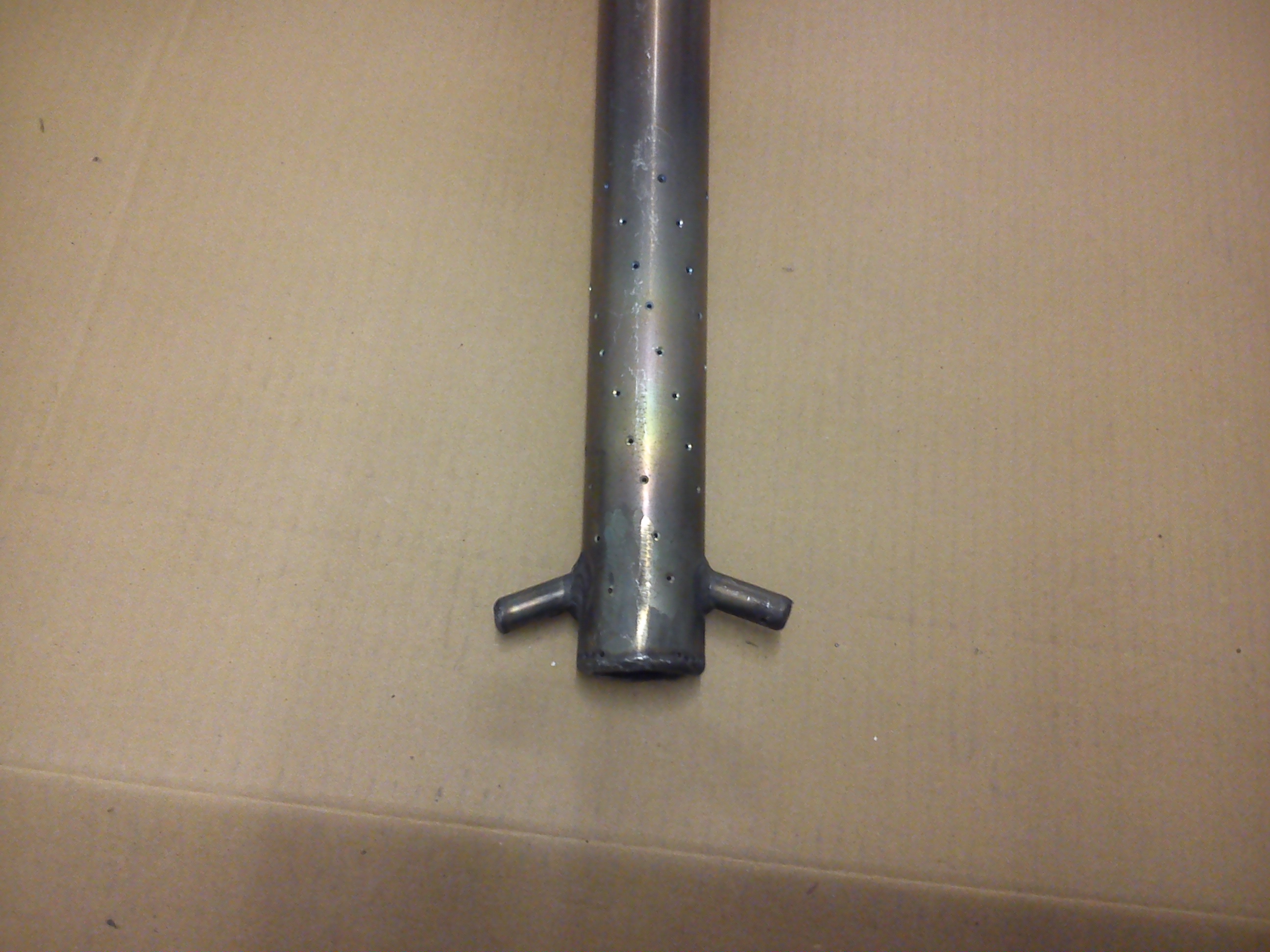

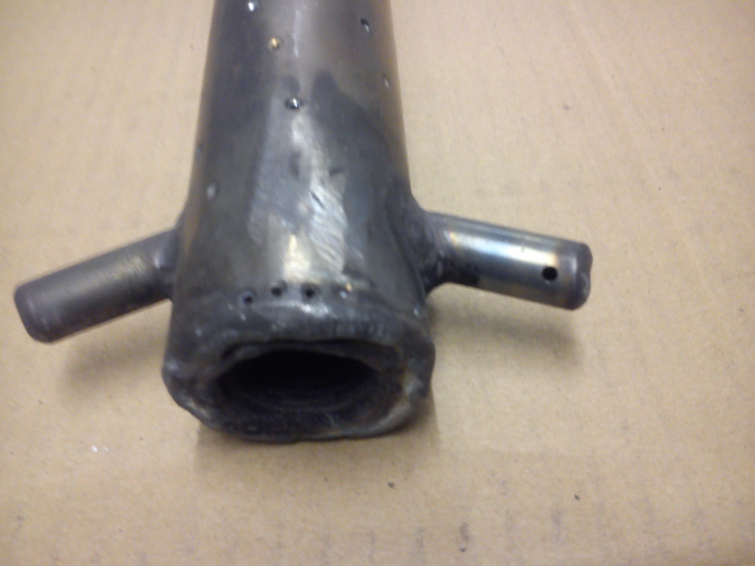

    По завихрителям внесу свои пять копеек. Почемуто многие делают их однотипные, тоесть пытаються опустить как можно ниже, чем нарушаеться основной процес ПИРОЛИЗА! Ведь не секрет что пиролиз протекает при высокой температуре 450-900 С° с минимальным количеством кислорода. (Википедия)
    Я пошол по другому пути, сделал их над первым рядом отверстий с небольшим наклоном вниз, отверстия просверлил примерно под 45° вниз и в бок. Смысл в том чтоб воздух выходящий из завихрителей проходил через первый горящий ряд отверстий, при этом происходит выгорание активного кислорода, но движение раскалённых газов можно направить в нужную сторону.

    это у вас рабочий вариант дожигателя:drinks:
  9. orionich
  10. brinya4
    22 окт 2014
    Эд вот еще ВАРИАНТЫ разными цветами поднял . Вот вопрос на дожигателе 7 и дожигателе 5 как правильней трубки будут стоять по длине розовая или синяя?и на дожигателе 6 зеленая и розовая по уровню к отверстиям нормально ?:victory:
  11. brinya4
    22 окт 2014
    правильно установленый разделительный диск по отношению к отверстиям думаю с чашей как на фото

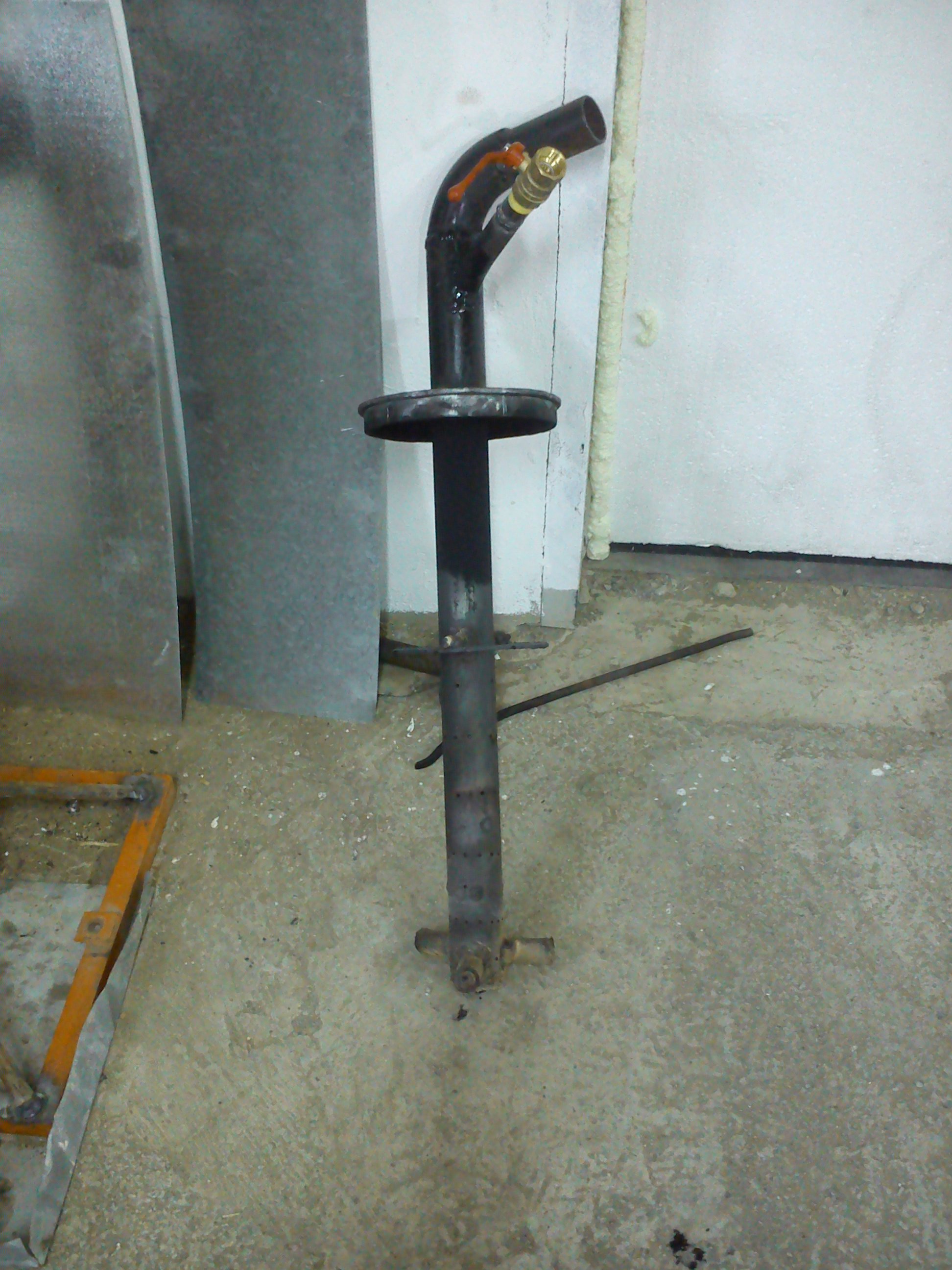

  12. эд1975

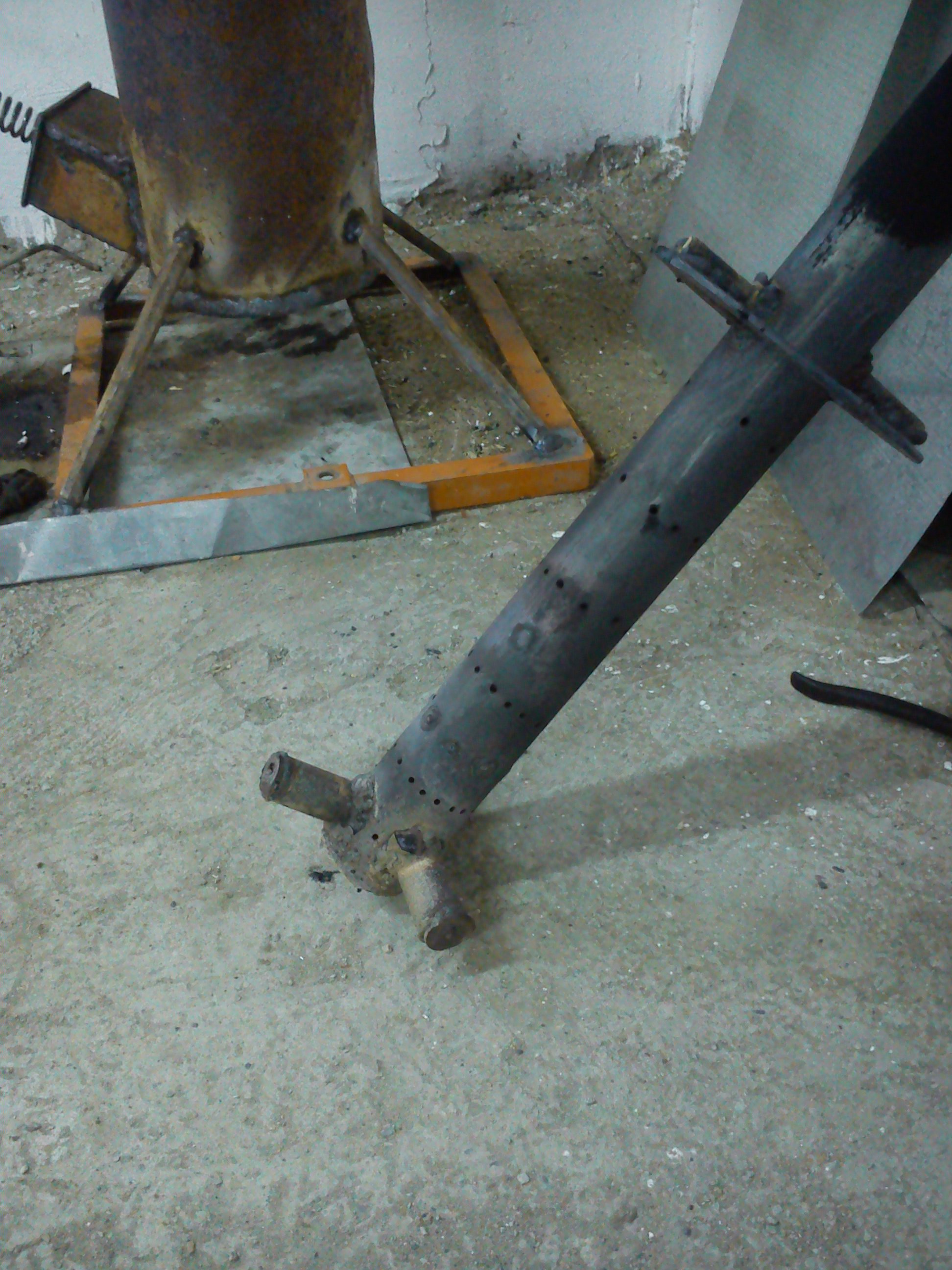

    Вот одна из моих пушек чистил недавно . На ней можно посмотреть завехрители . Принцип раскрутить газы на уровне первого ряда отв. и примерно второго - третьего ( по необходимости ) .http://www.termoportal.ru/single/35381-post238.html
  13. brinya4
    22 окт 2014
    Тоесть дожигатель у вас диаметр?
    И вот те четыре пластины какую роль они играют? Ограничители или роль диска?
    и еще вопрос у вас чаша ? Или на дно масло капает? И диаметр трубок завихрителей и даметр отверстий в них . На одном увидел отверстие покругу полечается закручуют воздух. И в тех что угловые в торце есть отверсти и диаметр?

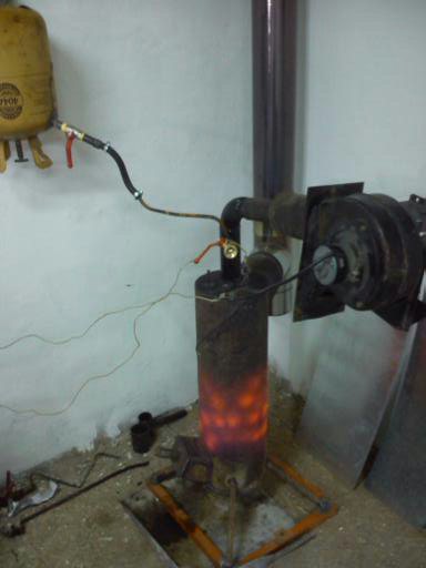

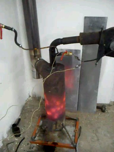

  14. lerikt11
    lerikt11 Участник
    6 ноя 2014
    21

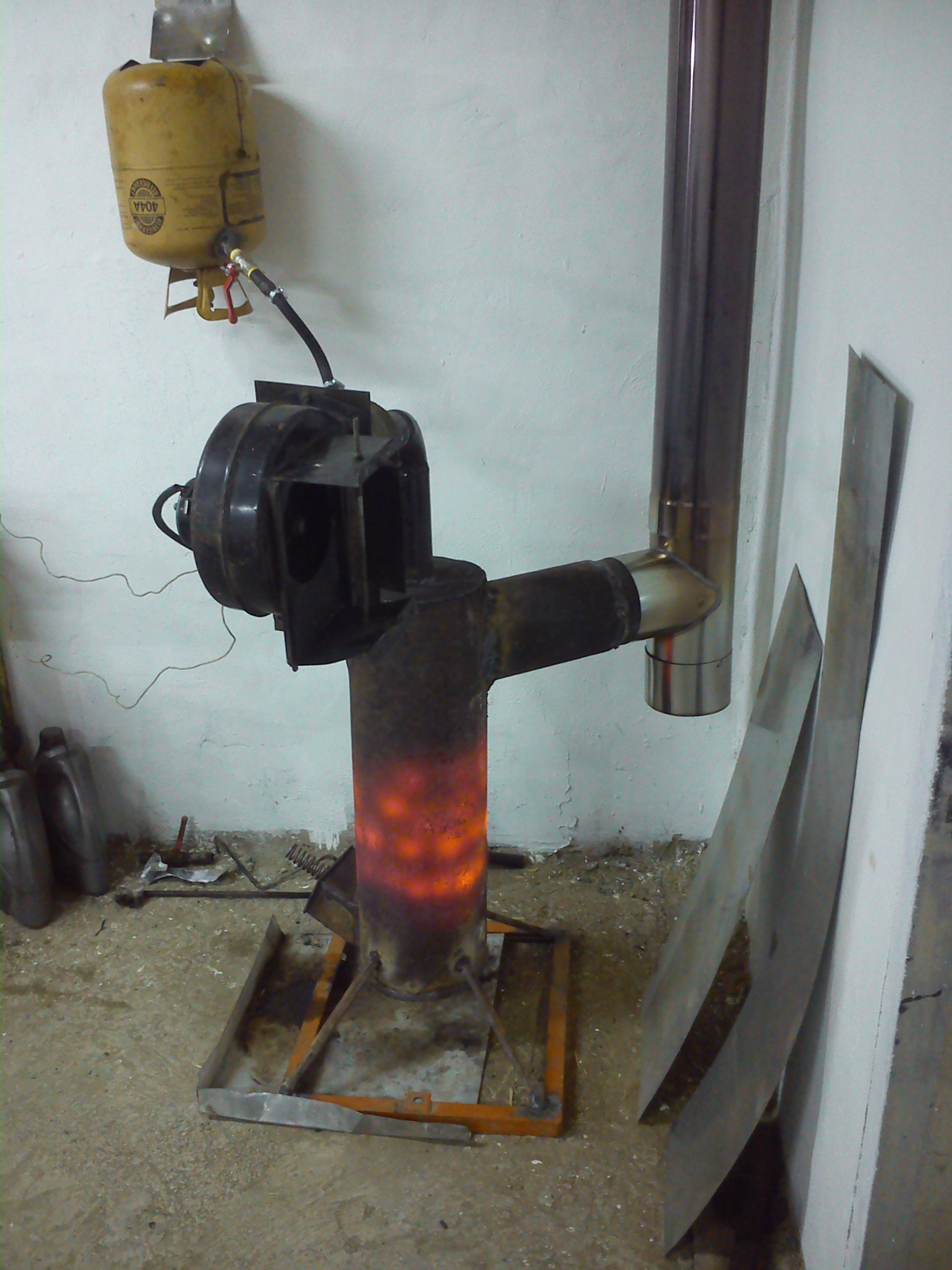

    Всем привет! вот моя печь, спасибо вашему форуму! Работает отлично, без дыма, гараж 6 на 12 температуру нагонял до +18, градусник на другом конце гаража.

  18. SkyLine34
    SkyLine34 Участник
    23 сен 2013
    Вот внутренности показал бы, цены бы не было)))
  19. эд1975
    Труба 76 , пластины играют роль разделительного диска ( отчасти ) и центруют дожигатель , капает на дно но дно с низу по юбку забито минватой , завехритель с полдюймовой одна пара раскручивает над первым рядом другая над вторым - третьим .
  20. lerikt11
    lerikt11 Участник
    6 ноя 2014
    21
    Вот, как то так! есть и видео.
