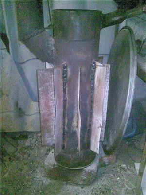

  1. bazele
    Вот что значит внимательно изучить форум, без посторонней помоши изготовить рабочее устройство, правда, при настройке были некоторые проблемы, видно по заваренным отверстиям, но не без этого же.
    Еще бы коментарии по размерам и:good:

    приветствую тебя!!! извини а не мог бы ты скинуть подробный чертеж своего творения???

    ДЕЛАТЬ НАДО ОБДУВ, ИНАЧЕ СЩАСТЬЕ НЕ НА ДОЛГО. ПРАВИЛЬНЫЙ ОБДУВ ,НЕ С ОДНОГО БОКА ЧТОБЫ ОБДУВАЛО, А СОВСЕГО БАЛОНА. А ТАК НОРМАЛЬНО. НЕ ДОЛЖЕН ОН КРАСНЫЙ БЫТЬ

    примите мои поздравления с настройкой и хорошей работой вашего " ядрЕнного реактора"
  9. orionich
    обдув увеличит КПД и моторесурс !
  10. brinya4
    brinya4 Постоянный участник
    22 окт 2014
    печь в кожухе у меня (оцинковка) если в кожухе прорезать отверстие под диаметр 100мм и поставить обдув со стиральной машинки не будет ли печь выходить с режима работы?
  11. Виталя
    Извиняюсь, а зачем придумывать обдув? Чтоб снимать бОльше тепла с печи, и уменьшить этим красноту с корпуса печи?

    ну в принцыпе да и чтоб разогнать тепло по гаражу . Чтоб во всех углах была одинаковая температура . как то . Че и спрашую по поводу не выхода печи в режим .Если сильно остудить саму печь

    думаю обдув печи - штука не лишняя для гаража чтобы равномернее прогреть весь обьем. но мне пока приходится следить за работой печи когда обдув включен- уж очень печь охлаждается и заметно меняется режим работы. хотя наверно можно подобрать интенсивность обдува...

    Я думаю впринципи прогрев печи пусть у меня 40 мин. после дать обдув прогнать воздух а поже регулятором как на лампочки и регулировку на слегка оборотов и пусть дует
  17. эд1975
    Обдувай ничего страшного в этом нет одни только плюсы . После запуска минут через пять можно и обдув запускать .
    Melinda и KIRIl нравится это.
  18. Виталя
    Но в любом случае у вас как правило печка не оребрена. А это меньше тепла передаётся от корпуса к воздуху.
    Согласен, что по началу можно и поганять воздух вентилятором. Но в любом случае (хоть с обдувом, хоть с конвекцией), с рёбрами будет лучше.
