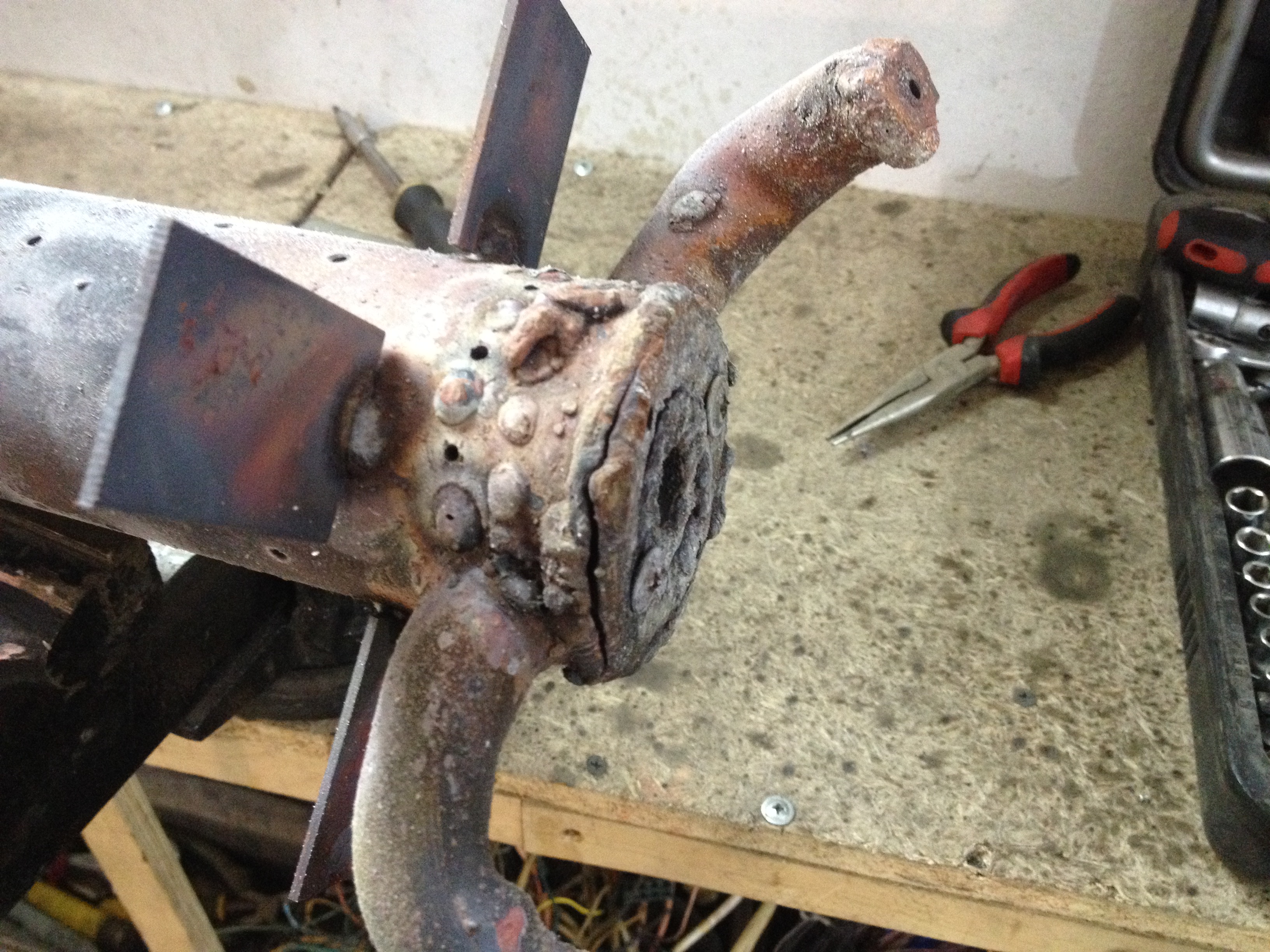

  14. lerikt11
    lerikt11 Участник
    6 ноя 2014
    21
    Всем привет! у меня вот какая проблема, где то читал на форуме не помню, подскажите что нужно сделать?:cray:

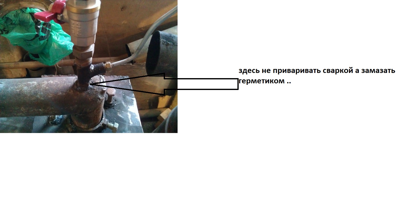

  15. britmila
    УВ.lerikt11 .Трубу подачи первичного воздуха не приваривать в верху дожигателя . Сделать отверстие с минимальным зазором в дожигателе и вставить трубку подачи первичного воздуха не приваривая а замазать автомобильным герметиком ..:thank_you2:

  19. britmila
    УВ.lerikt11 . Устранит данную проблему . Торец дожигателя не будет расходится по шву ..:thank_you2:
