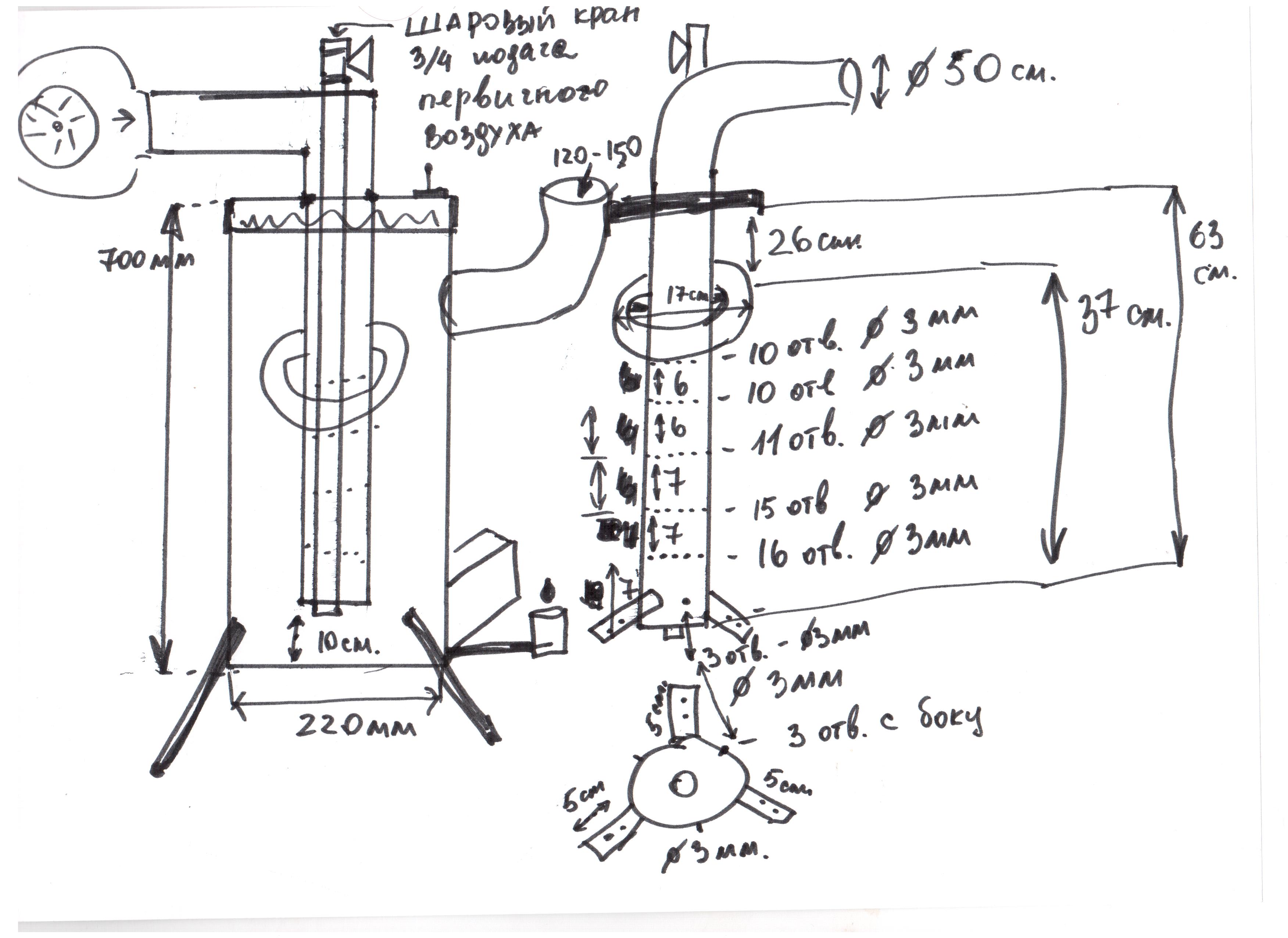

    Переделал первичку, но ещё не запускал и поддачу хочу с низу сделать
    от насоса. Накидал чертёж, сильно не материте, всё от руки на черкал. Делал по принципу этих двух фоток.

    Думаю еще бы чаша из нержавеющей стали не помешает . В завихрителях отверстия должны быть как то по кругу дуть с небольшим наклоном а не в низ . А три отверстия в низу они спорные ну для начала вроди все умно. Ждем с нетерпением запуска сего РЕАКТОРА.

    В завихрителях отверстия с наклоном по кругу, в торце были три отверстия, заварил, сейчас как проблема решена, пожалуй два отверстия на 3мм просверлю.

    Я сейчас тоже делаю крышку новую и дожигатель отверстия не буду в низу делать потом посмотрю может прилеплю одно. У меня сейчас три в низу и идет саможег вперемешку с нормальным горением но грешу на верхнюю крышку идет подсос воздуха и как на улице пурга и ветер 20-30 метров в секунду то слышно прям как туда задувает . И так считаю что не добьюсь правильного горения пока не устраню этот косяк . Вопрос ув. Форумчане может из за этого не быть правильного горения?. Уже дожигатели переделал а оно все одно не горит как надо,

    А вот то кольцо на дожигателе с какой целью ставите. И как вы рачитывали имено его по размерам вашего реактора? у вас 200- труба печи и дожигатель сколько диаметр?

    Труба 220, кольцо 17 и по 2см от трубы дожигателя в нутри. Чтоб огонь в трубу не улета, первый запуск был без кольца, труба была прозрачная, вот решил поставить сейчас всё ок!

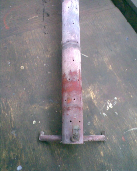

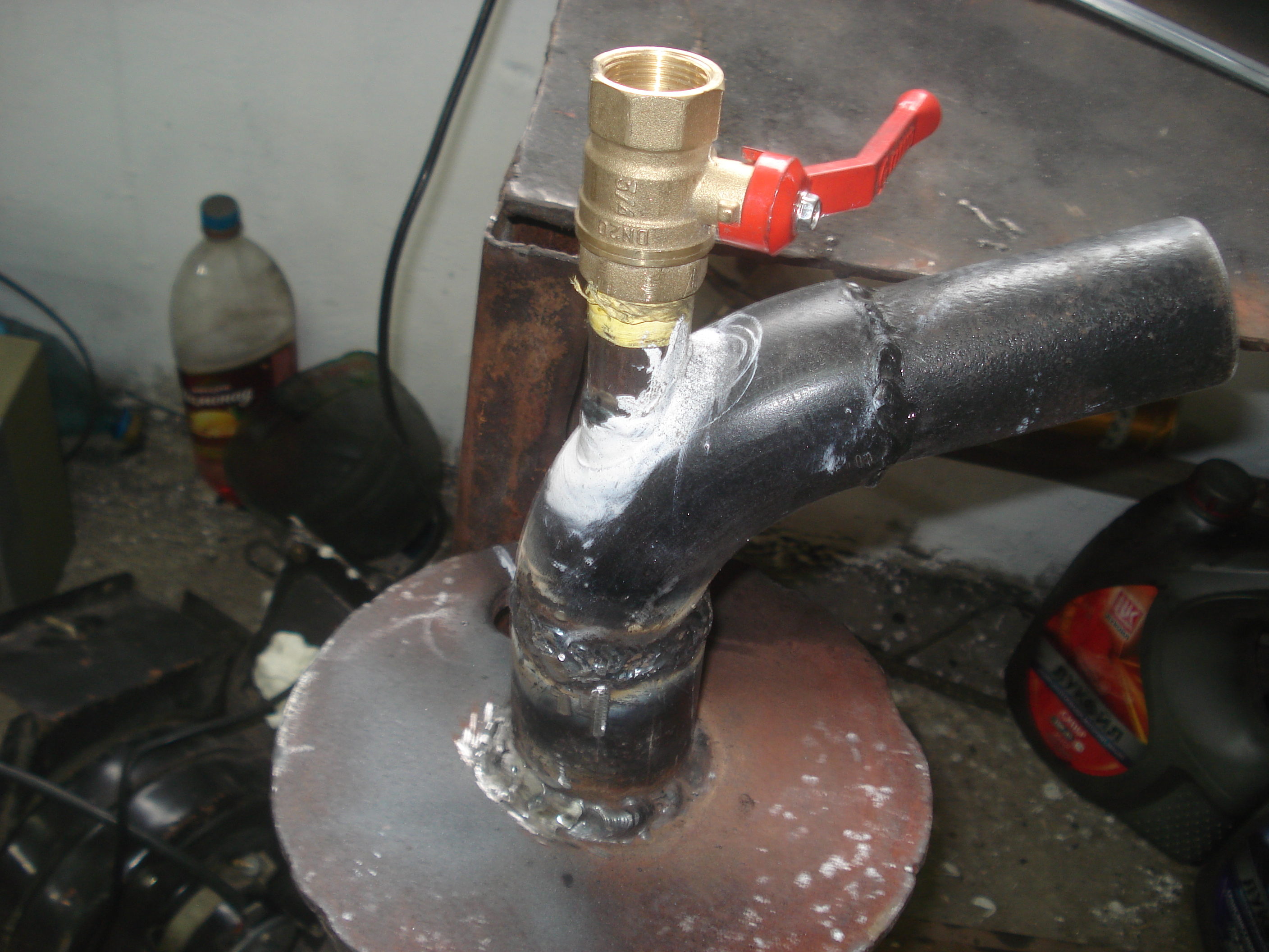

  15. lerikt11
    lerikt11 Участник
    6 ноя 2014
    21

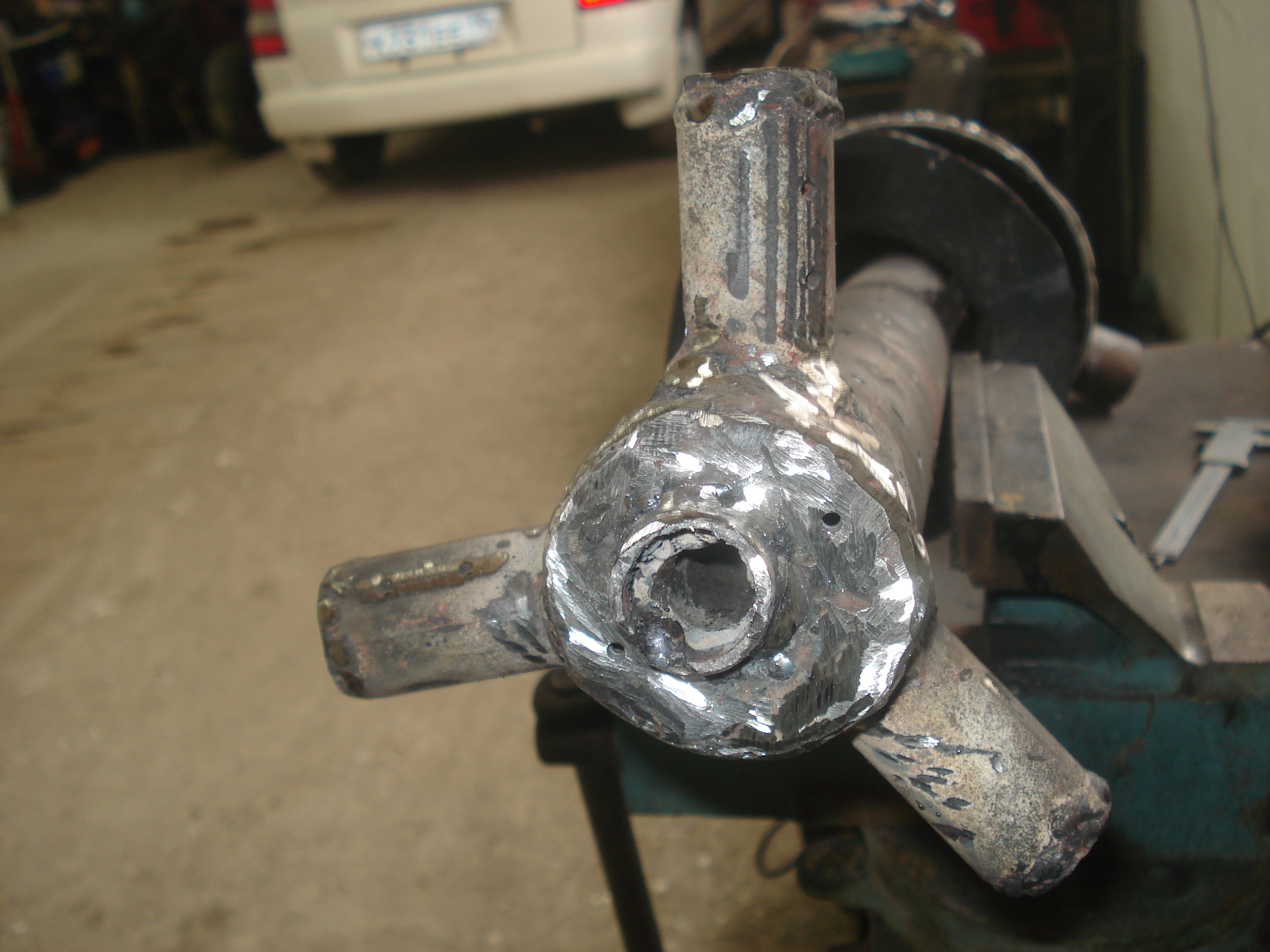

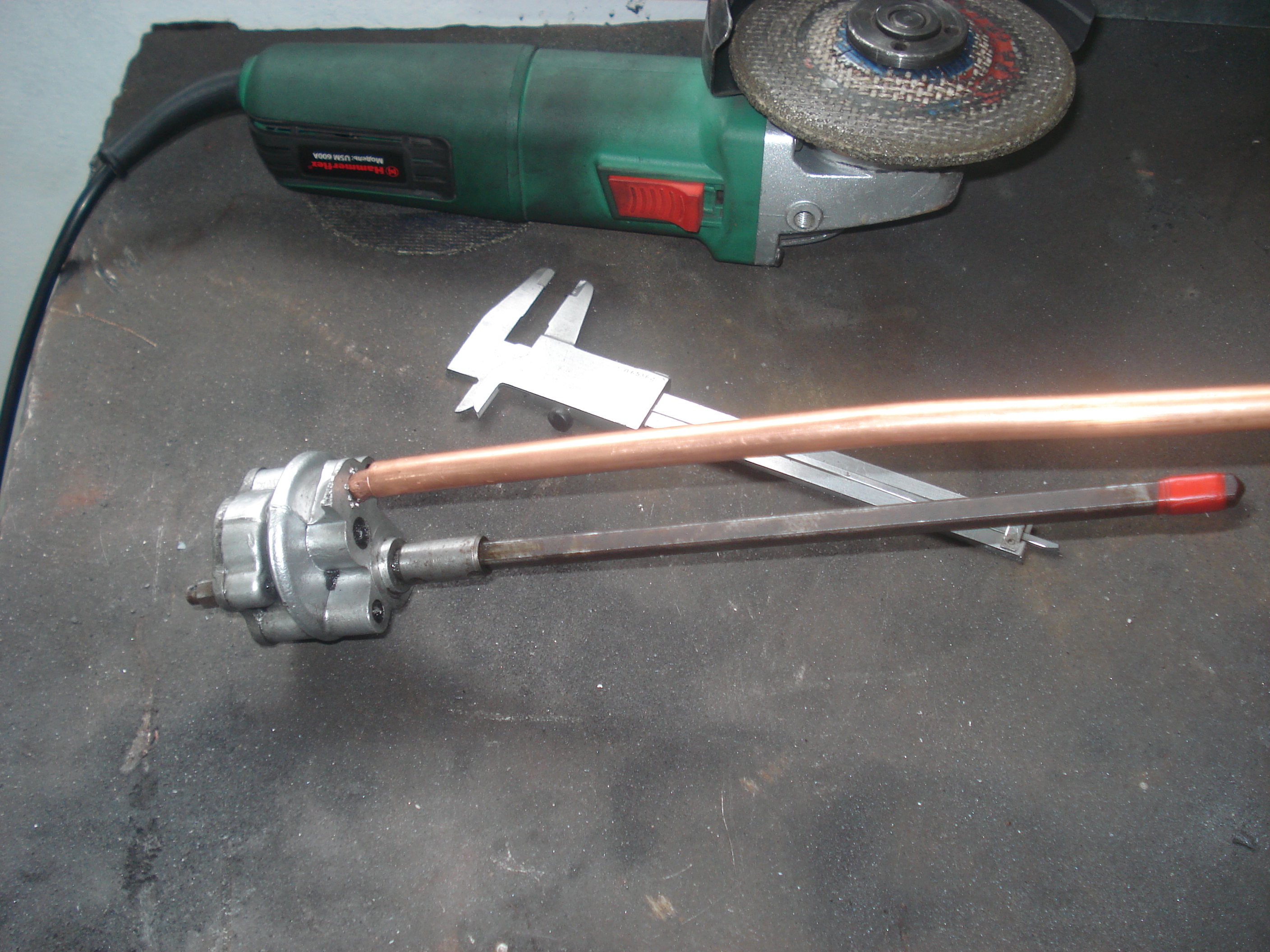

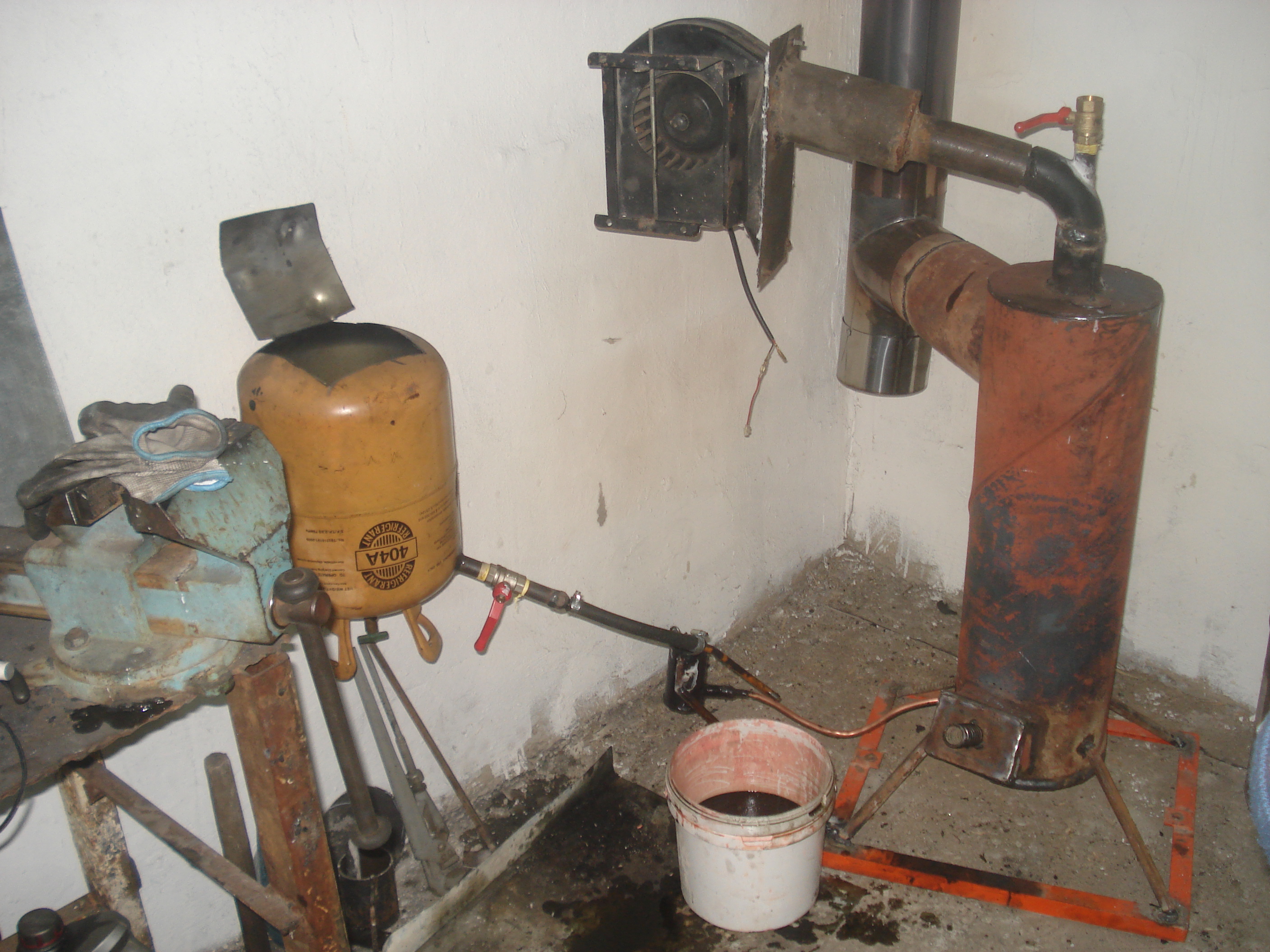

    Вот мои переделки, пока насос в проекте, сделал капельницу.

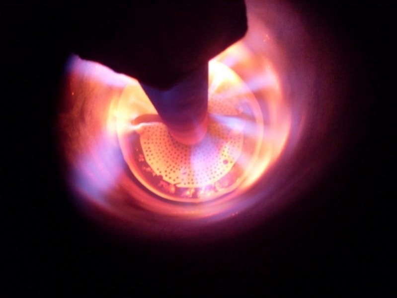

  17. Виталя
    Прямое сгорание в чаше от того, что непосредственно над поверхностью масла ( как и вообще в нижней части печи) присутствует кислород воздуха. Причём произвольно, сам по себе.
    Говорю по собственному опыту-нужно разделять расстоянием зону испарения, от нижнего ряда отверстий дожигателя. То есть чтоб нижний ряд начинался не сразу внизу воздушной трубы, а сантиметров 5 от низа. Это первое.
    Второе. Если у вас завихрители-отростки длинные, то от них воздух дует (гоняет) по периферии низа печи (за краями чаши. Или в пространстве между чашей и дном печи). У меня так же был пряможёг от этого. Вылечилось короткими трубками завихрителями. У меня трубки (3 штуки) диам 10 мм, длинной 2 см. Торец заварен. В самих трубках сбоку просверлено по 1 отверстию диам. 4 мм. Они дуют в горизонтальной плоскости, друг на дпросоляренной тряпочки в чаше, если включать наддув (у меня плавная регулировка оборотов), то желтое коптение тряпочки переходит в круговое синее огнекружение (блин, во выразился! :mosking: ). И в дальнейшем, если закрыть ПВ, то внизу в чаше будет голубоватый вихрь. Если приоткрывать ПВ, то к синенькому вихрю добавится красненький огонёк, обусловленный подачей медленного воздуха по трубке ПВ. Вот в этом и заключается отсутствие пряможёга внизу. Ведь отверстия в завихрителях среднего диаметра (4 мм), а отверстие по трубке ПВ (собственно оно равно диаметру трубки) 12 мм (это у меня). А раз отверстия небольшие, то скорость истекающего из них воздуха будет большая. Эта скорость срывает пряможёг, и струя становится синей.

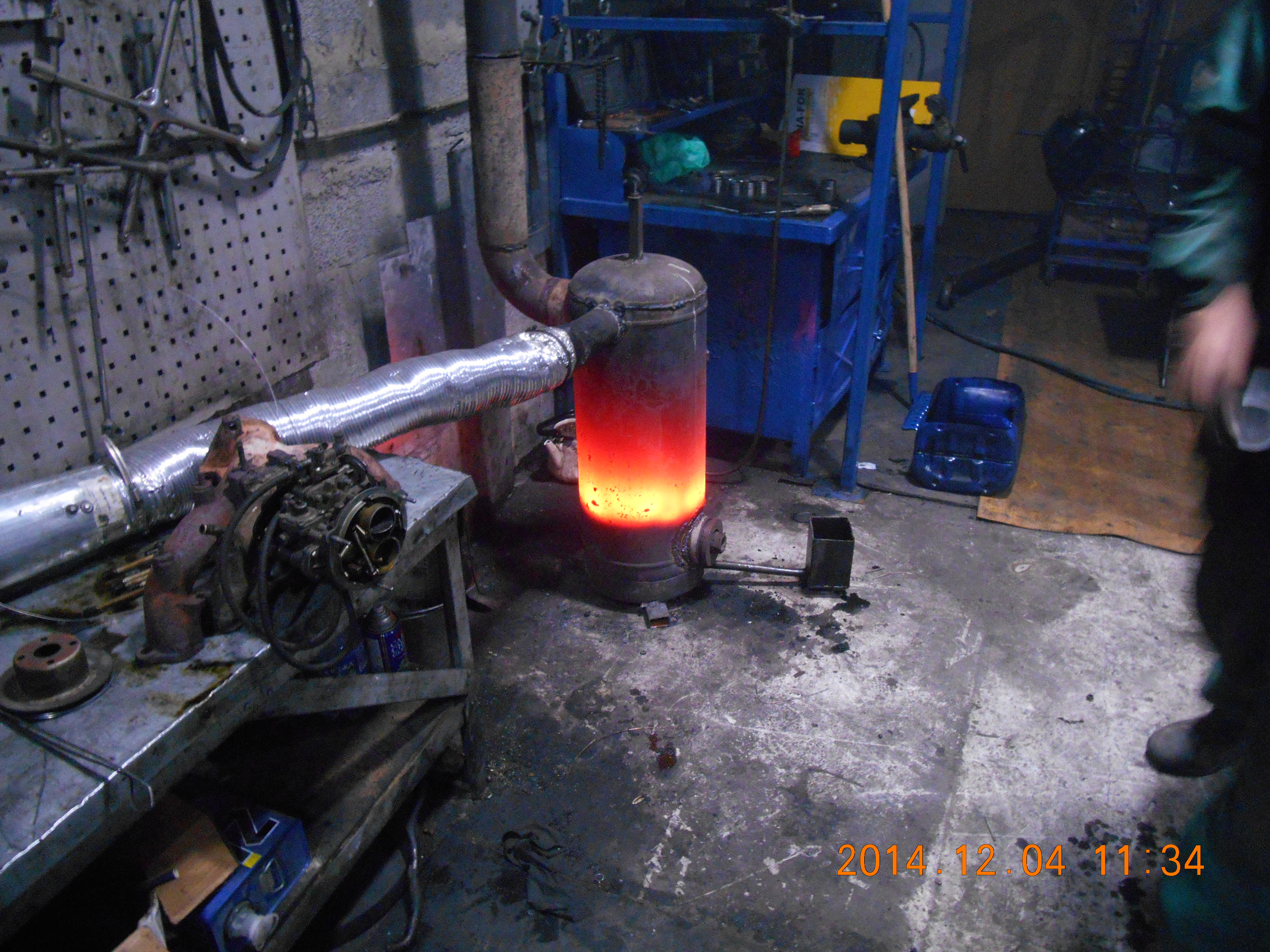

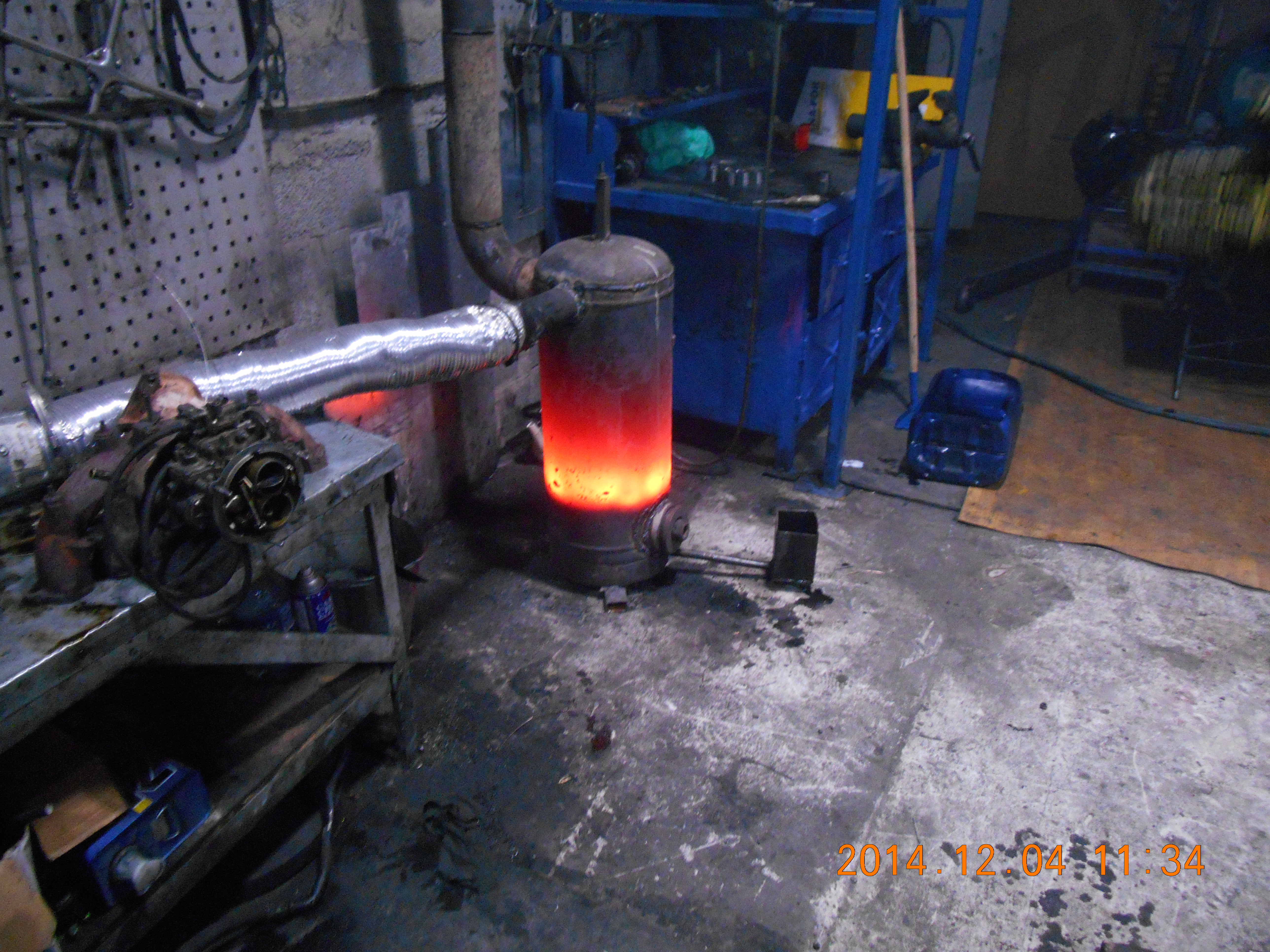

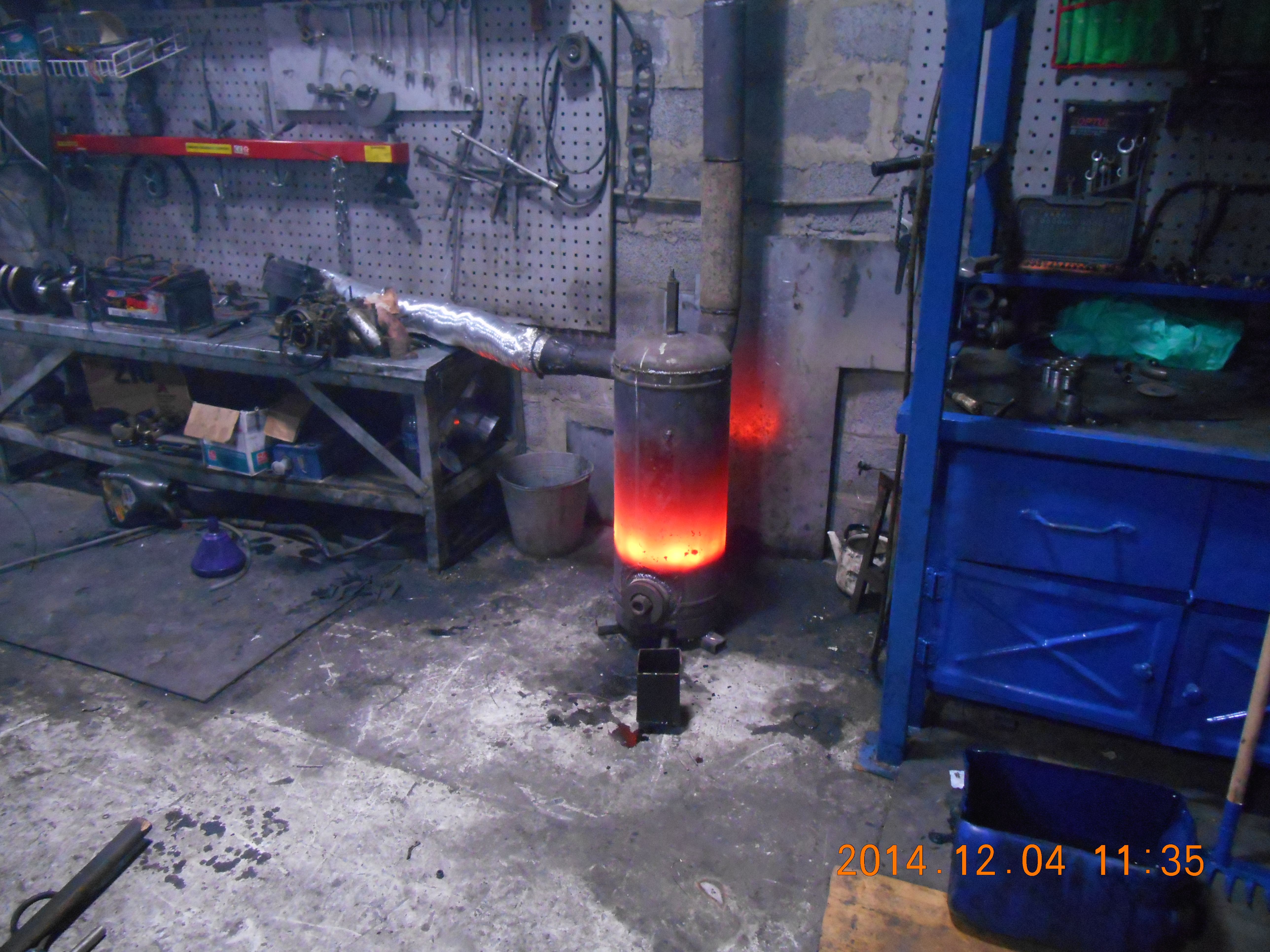

  18. костя30
    костя30 Новичок
    13 ноя 2014
    Днепропетровск
    Re: Печь на отработанном масле

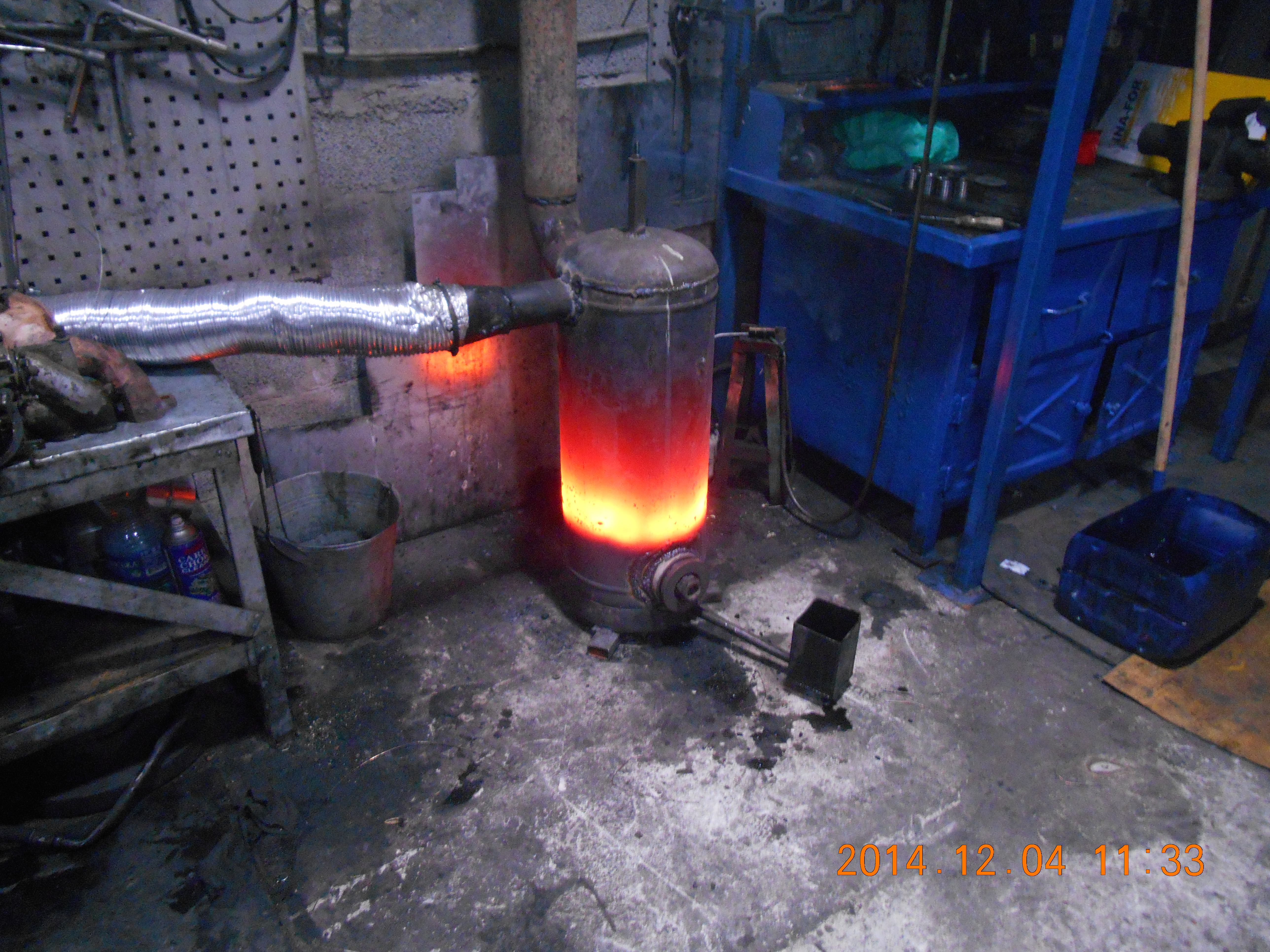

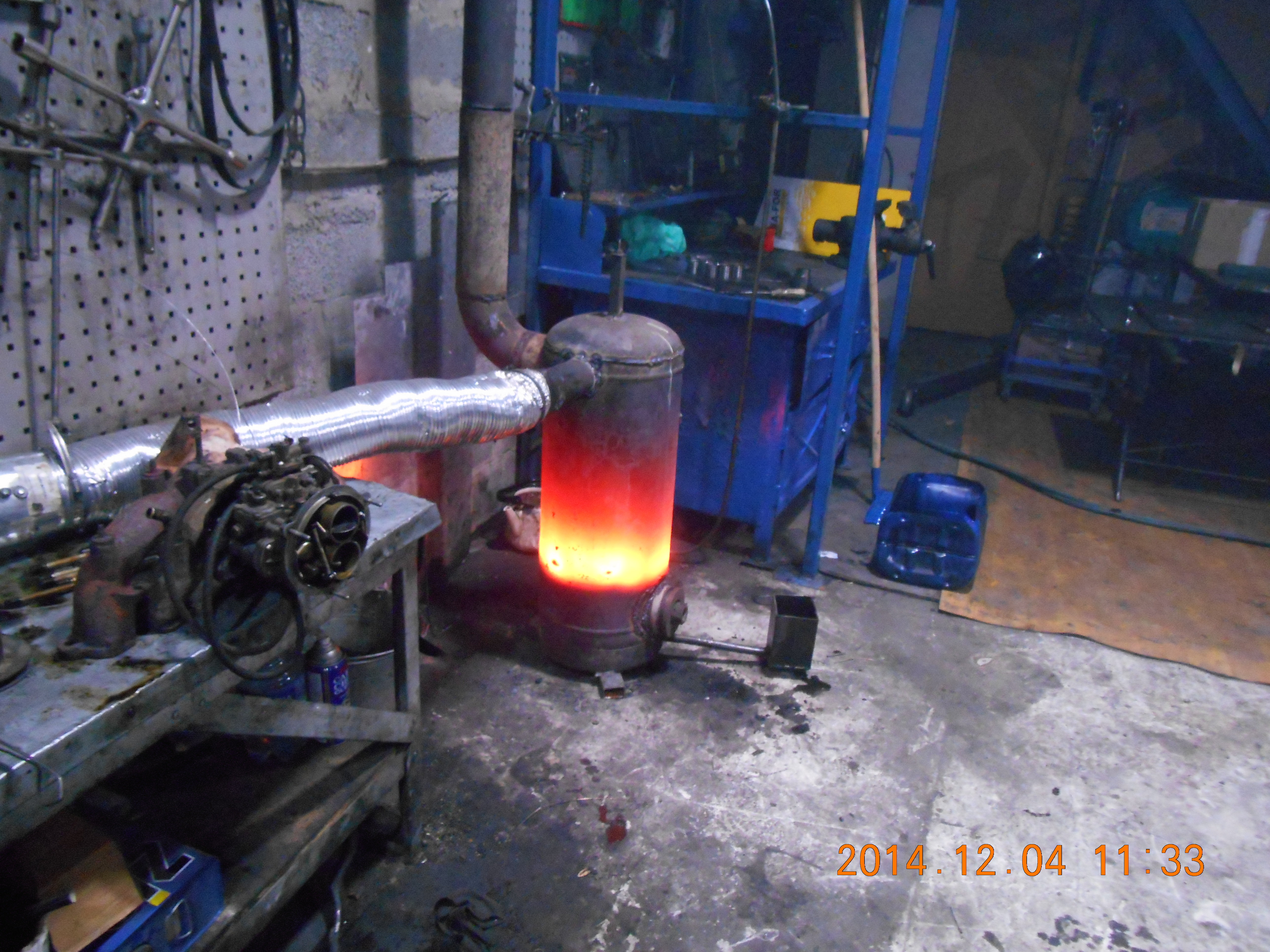

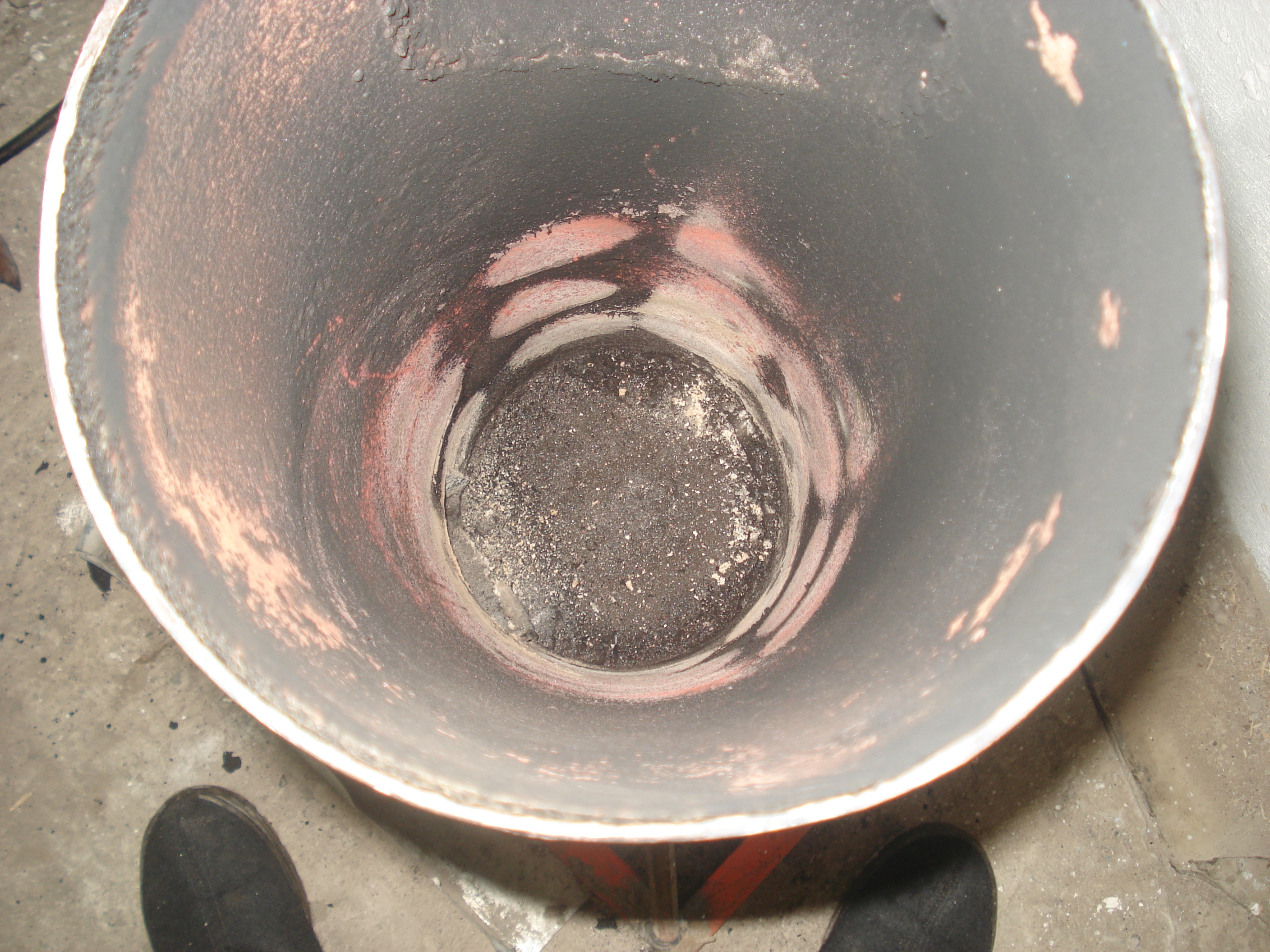

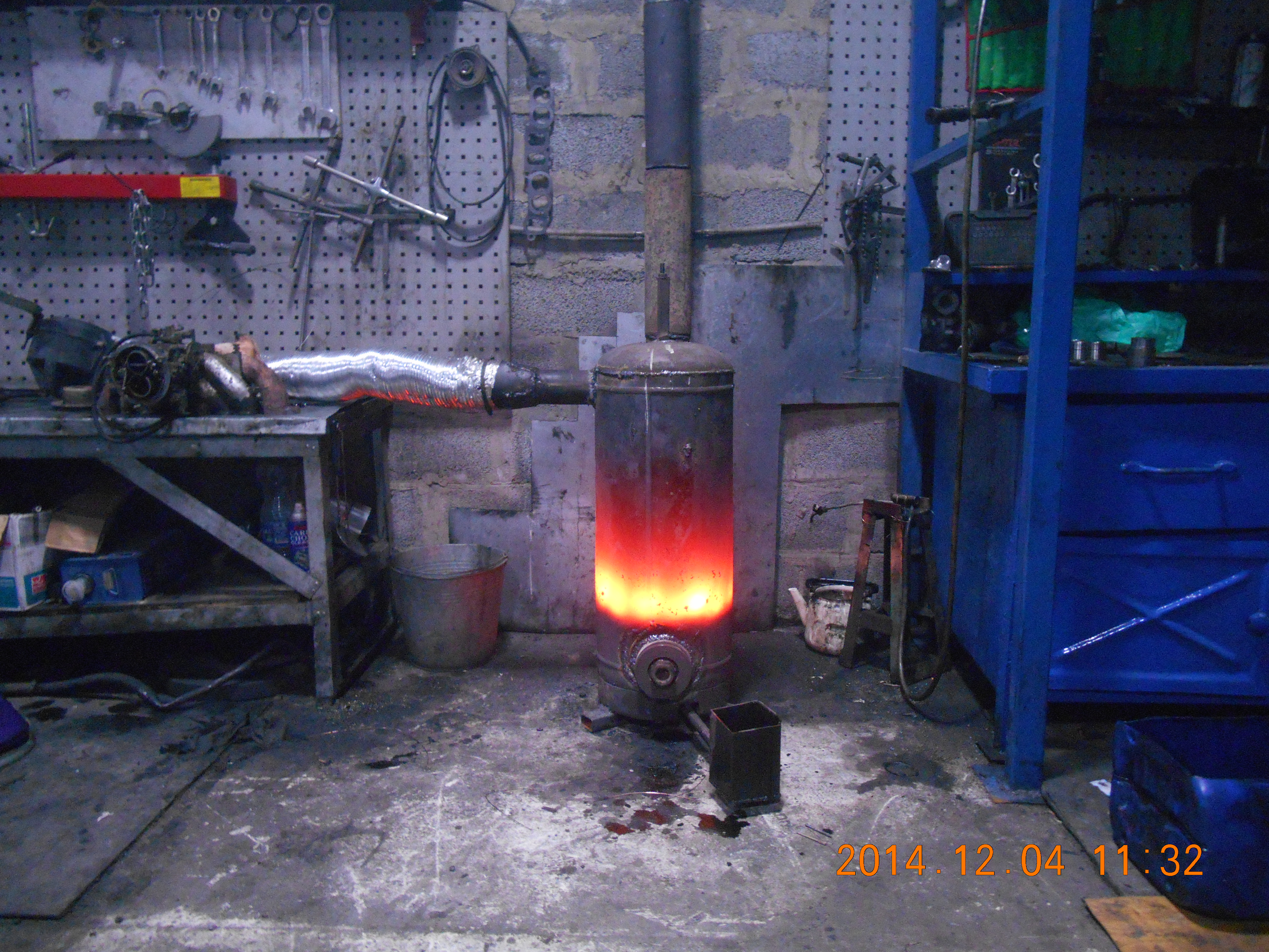

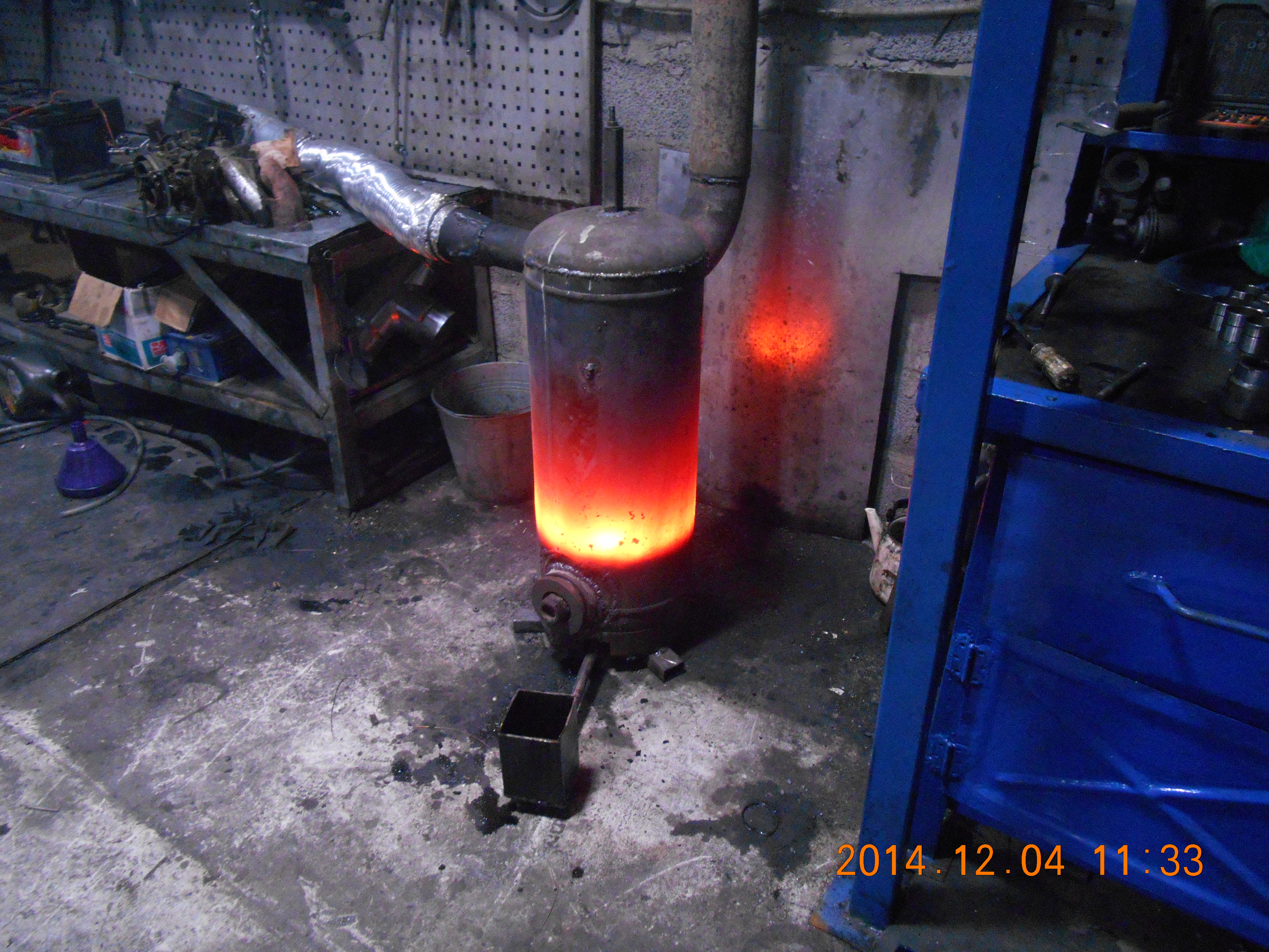

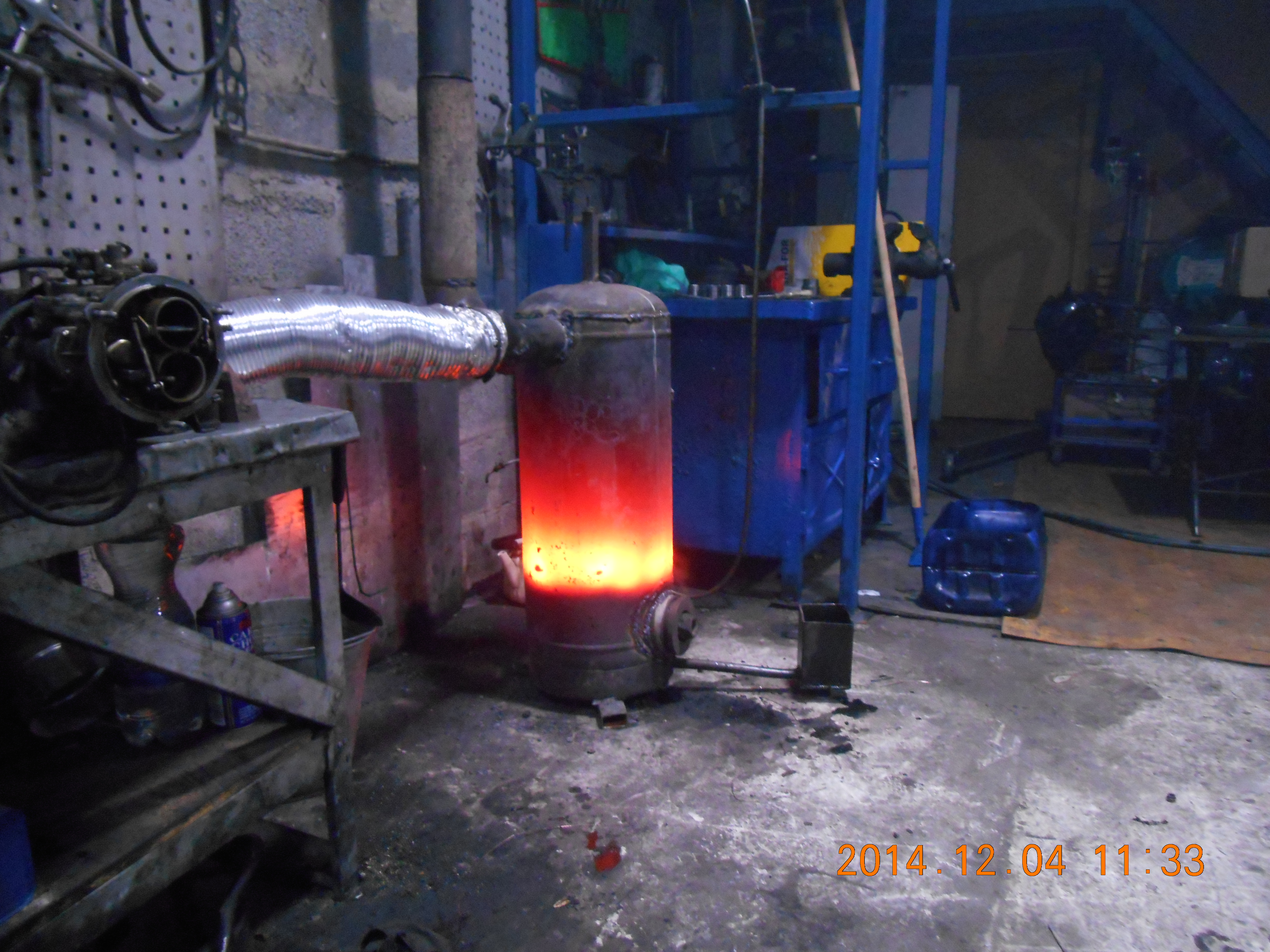

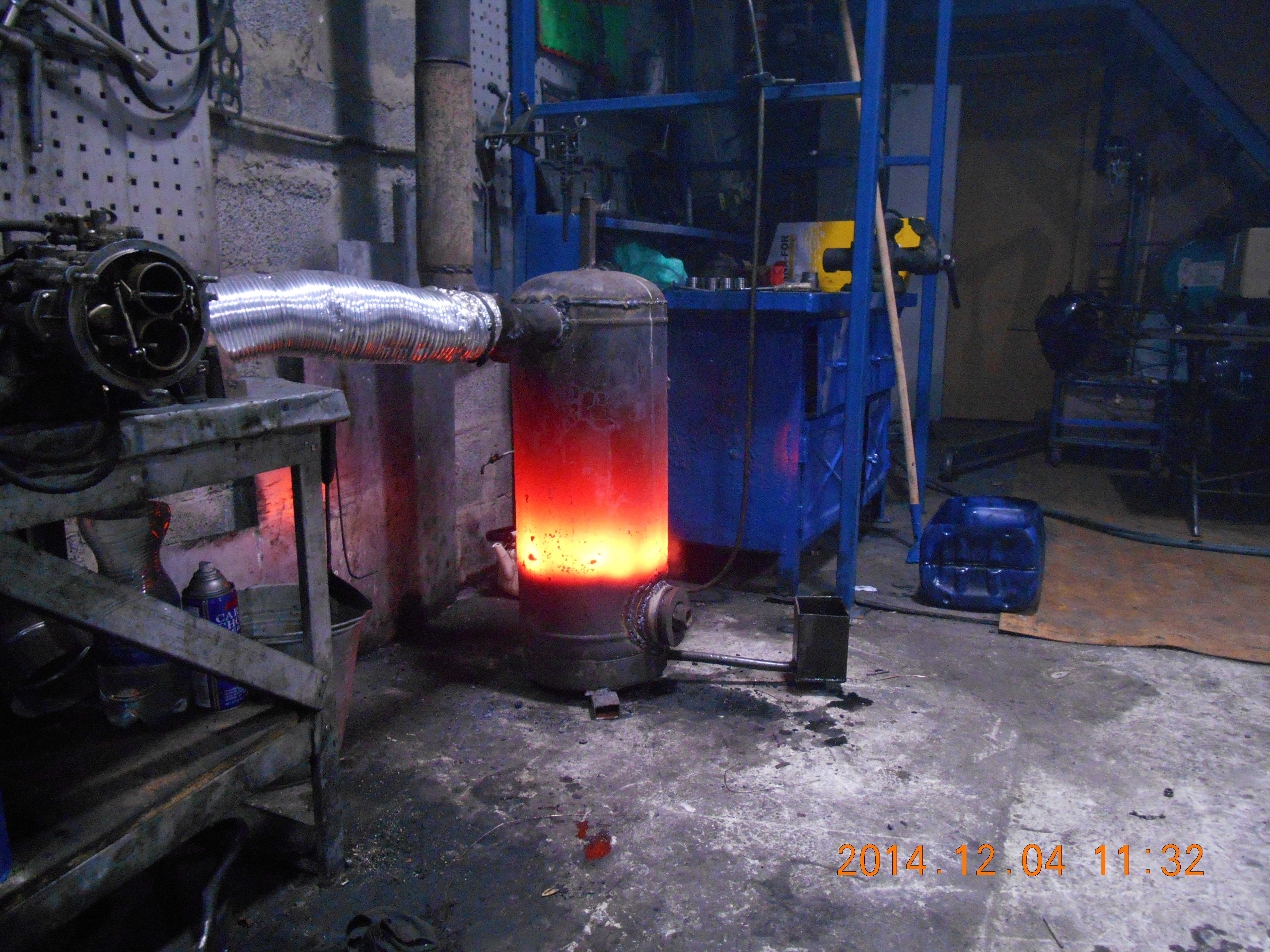

    перемудрили, в роди и толк неплохой но расход за час 5 литров сгорает, слетела труба в самом верху синее пламя было под самым потолком в трубе но на улице дыма нету правда звук интересный

    у меня отработка горит на самом дне баллона хочу попробовать засунуть туда тарелку и поднять её выше сделать небольшого диаметра ,остаётся вопрос завихритель под тарелкой иль поверх тарелки????????

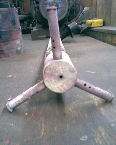

  20. britmila
    УВ. костя..
    здесь завихрители хорошо видны ..:thank_you2:
