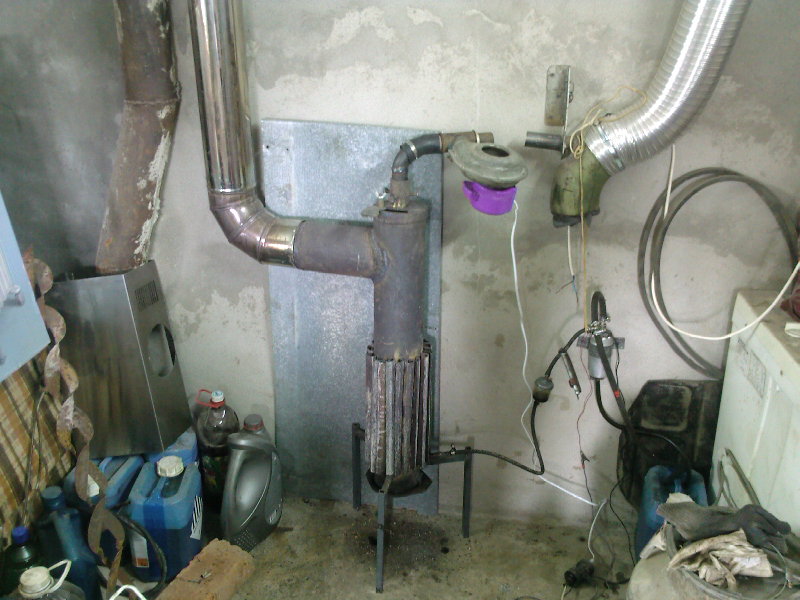

  15. vitalii2202
    Сегодня доделал печь диаметром 140.
    Работает отлично, при расходе 800гр.

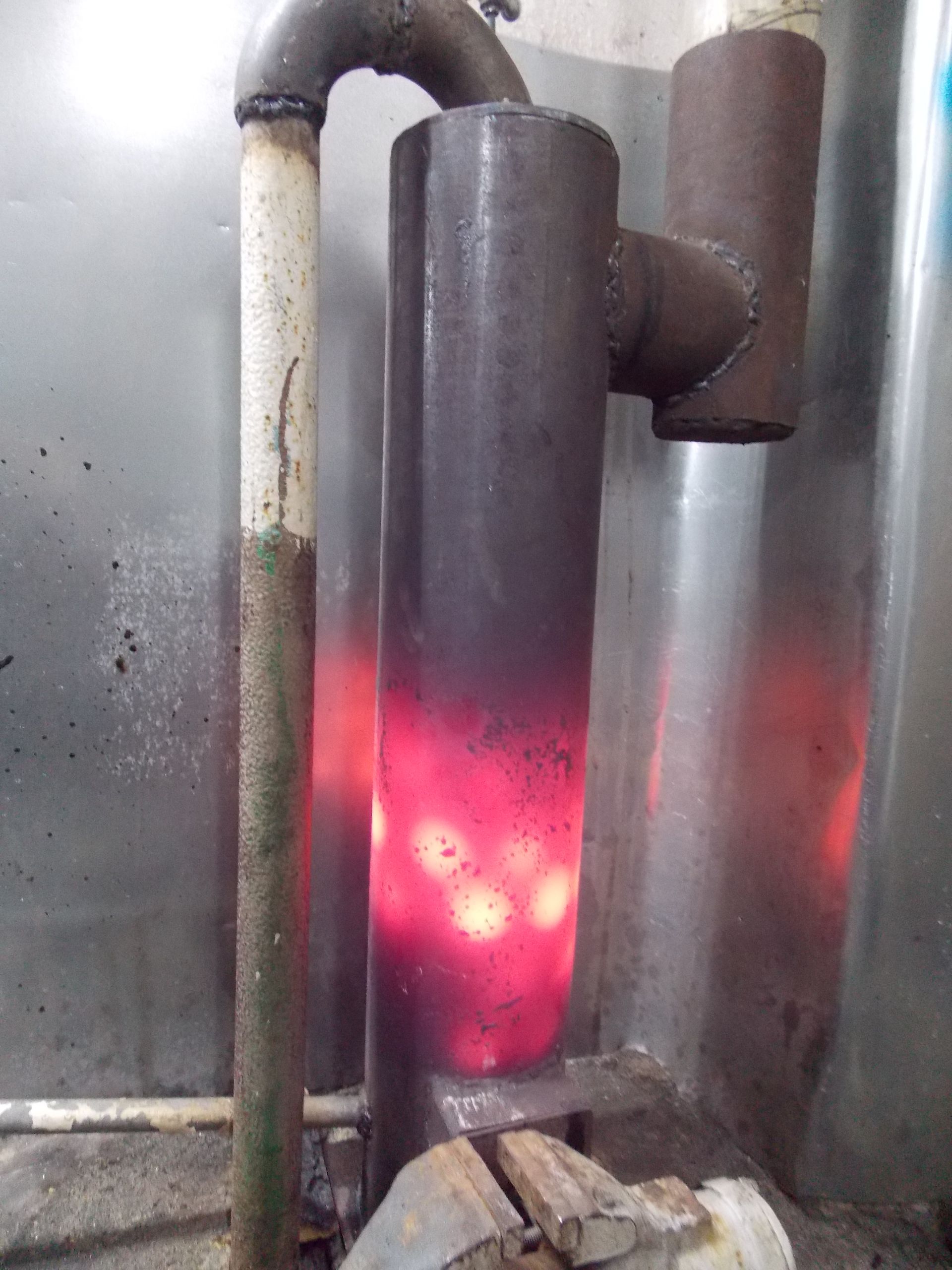

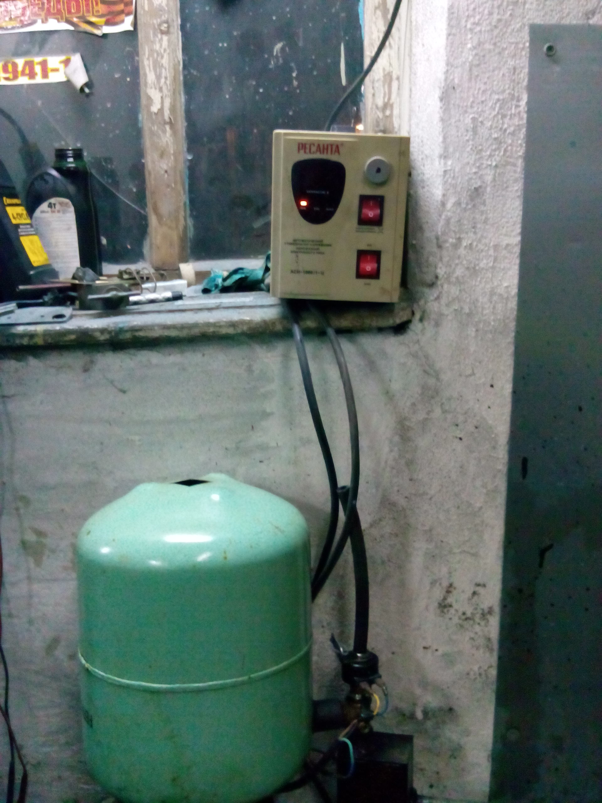

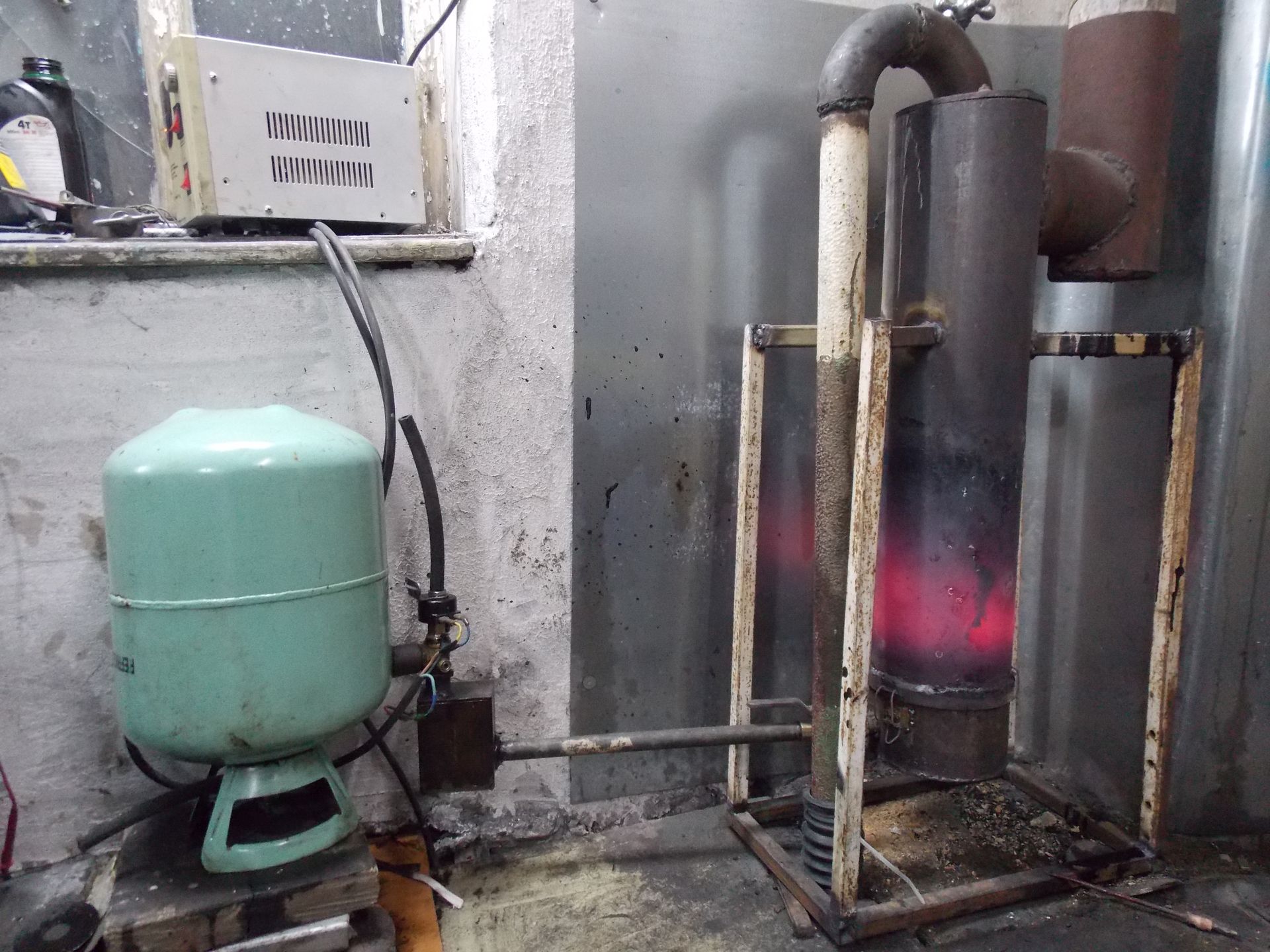

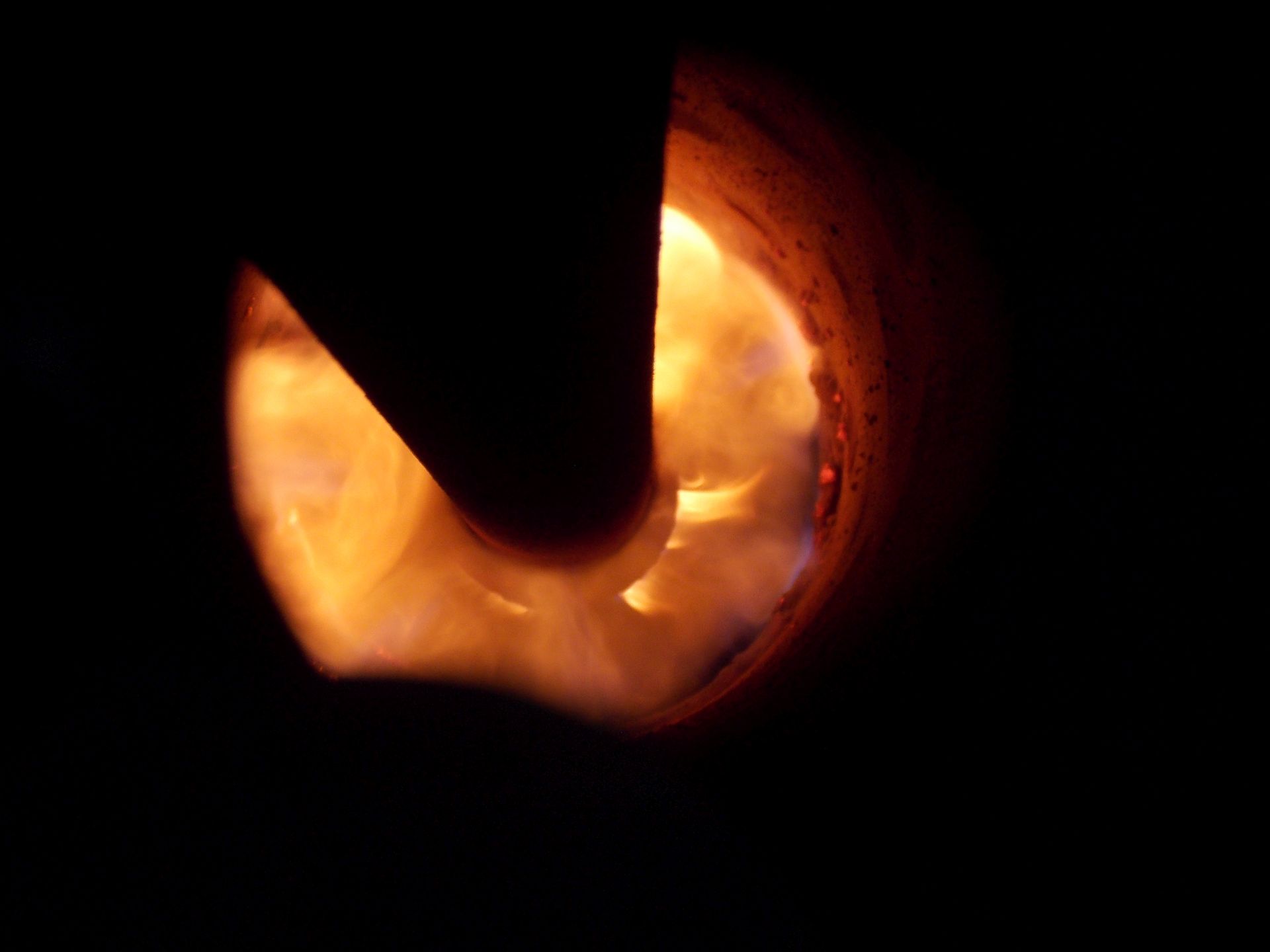

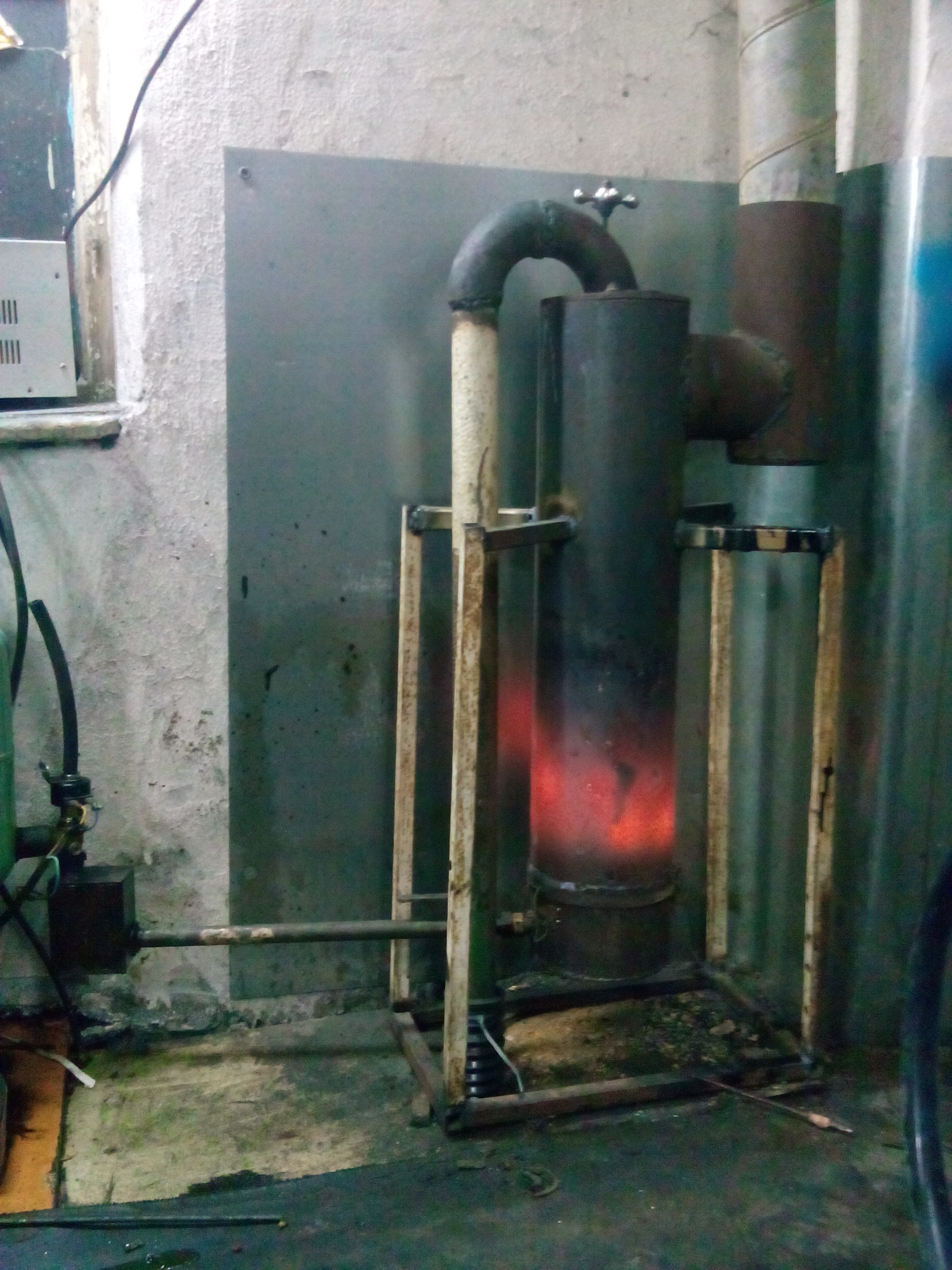

  16. Alekseiff
    Alekseiff Новичок
    25 окт 2014
    А вот моё детище...
