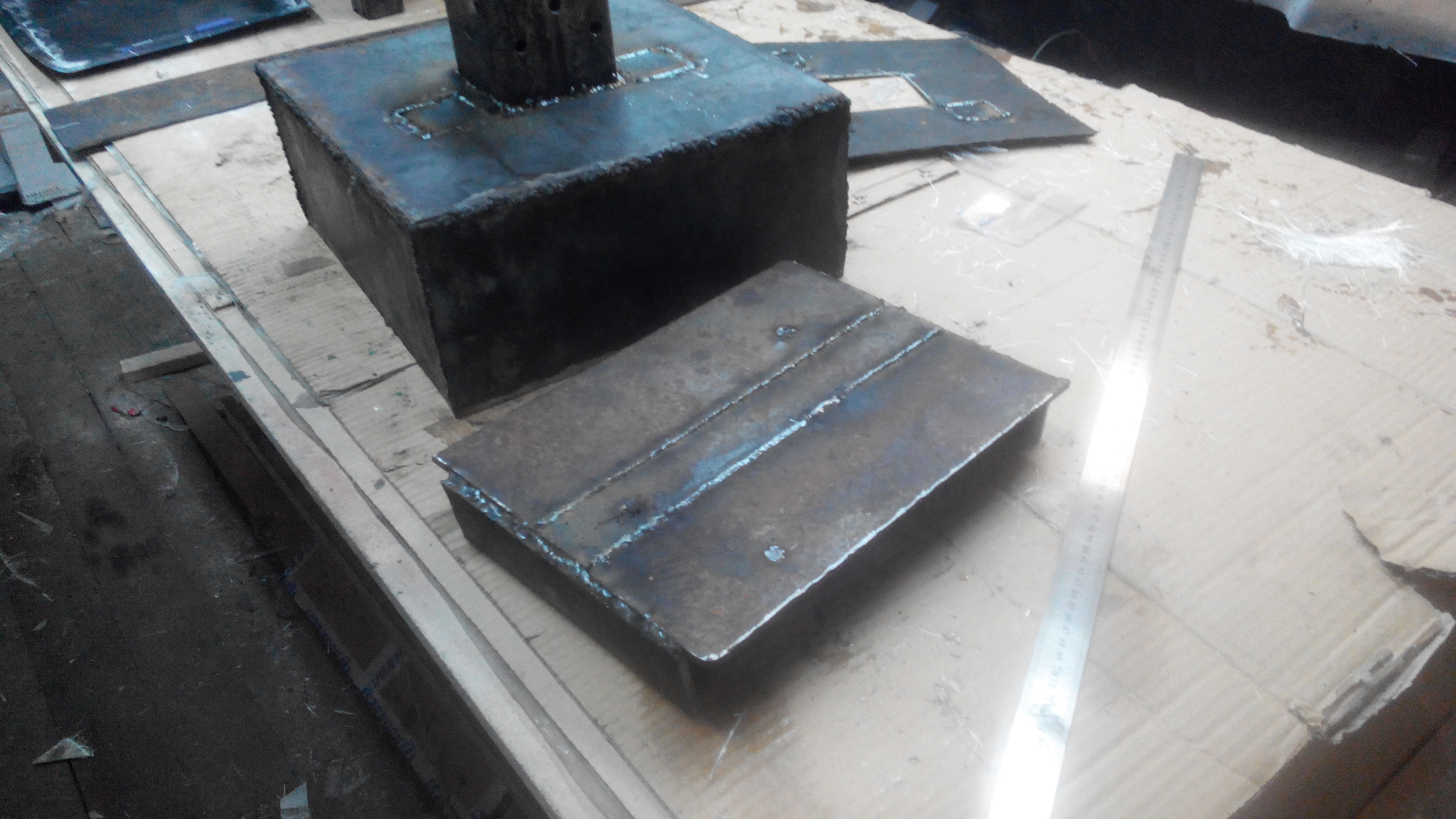

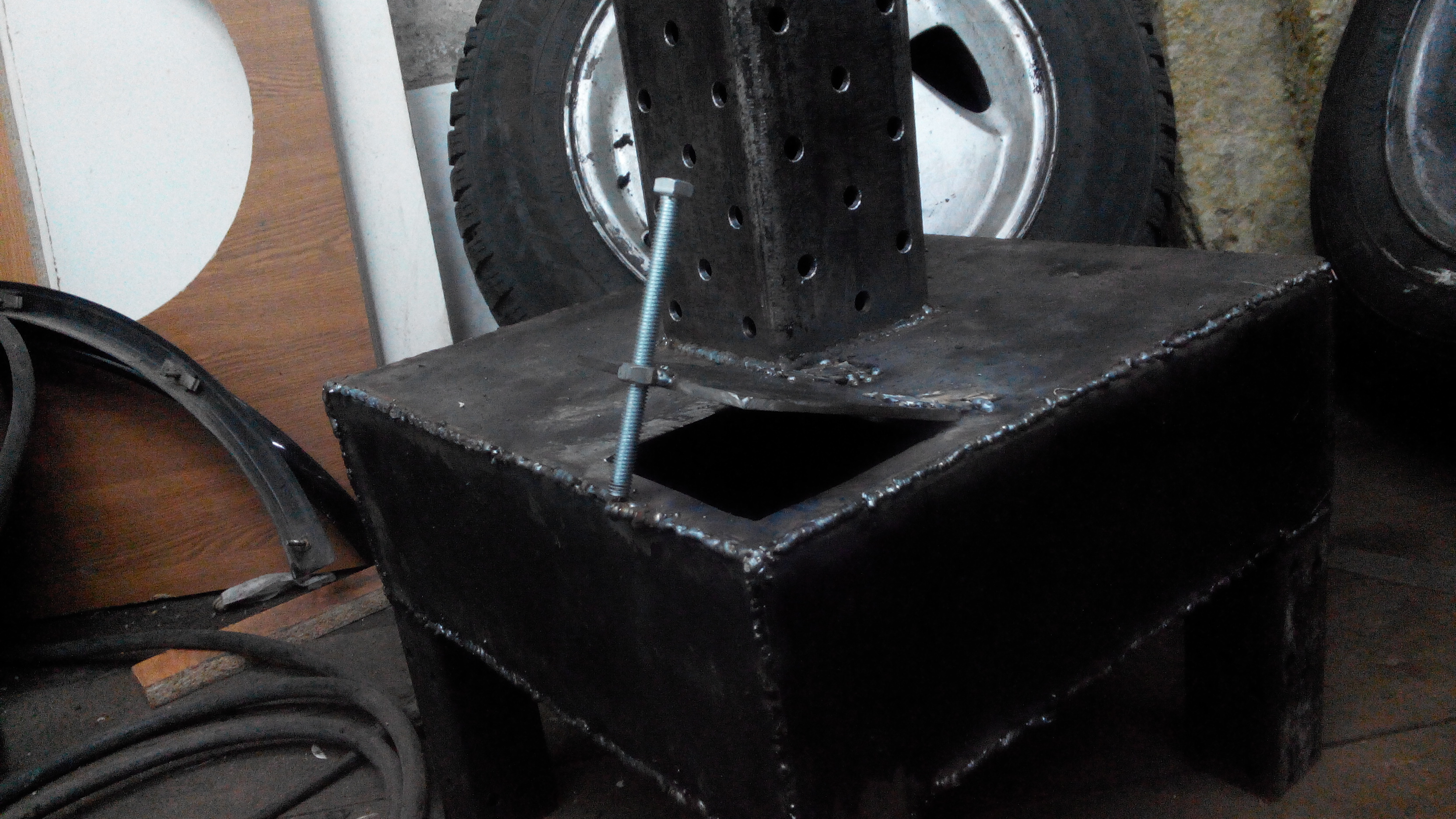

    Еще одна печь на отработке своими руками
    Всем здравствуйте. Первый раз я не смог найти на форуме кнопку для отправки личного сообщения самым знающим из Вас. Подумал, что это форма защиты от нюбов со своими глупыми вопросами. Действительно, чтобы не показаться голословным, но задать все свои глупые вопросы, я привлеку Ваше внимание своей самоделкой.

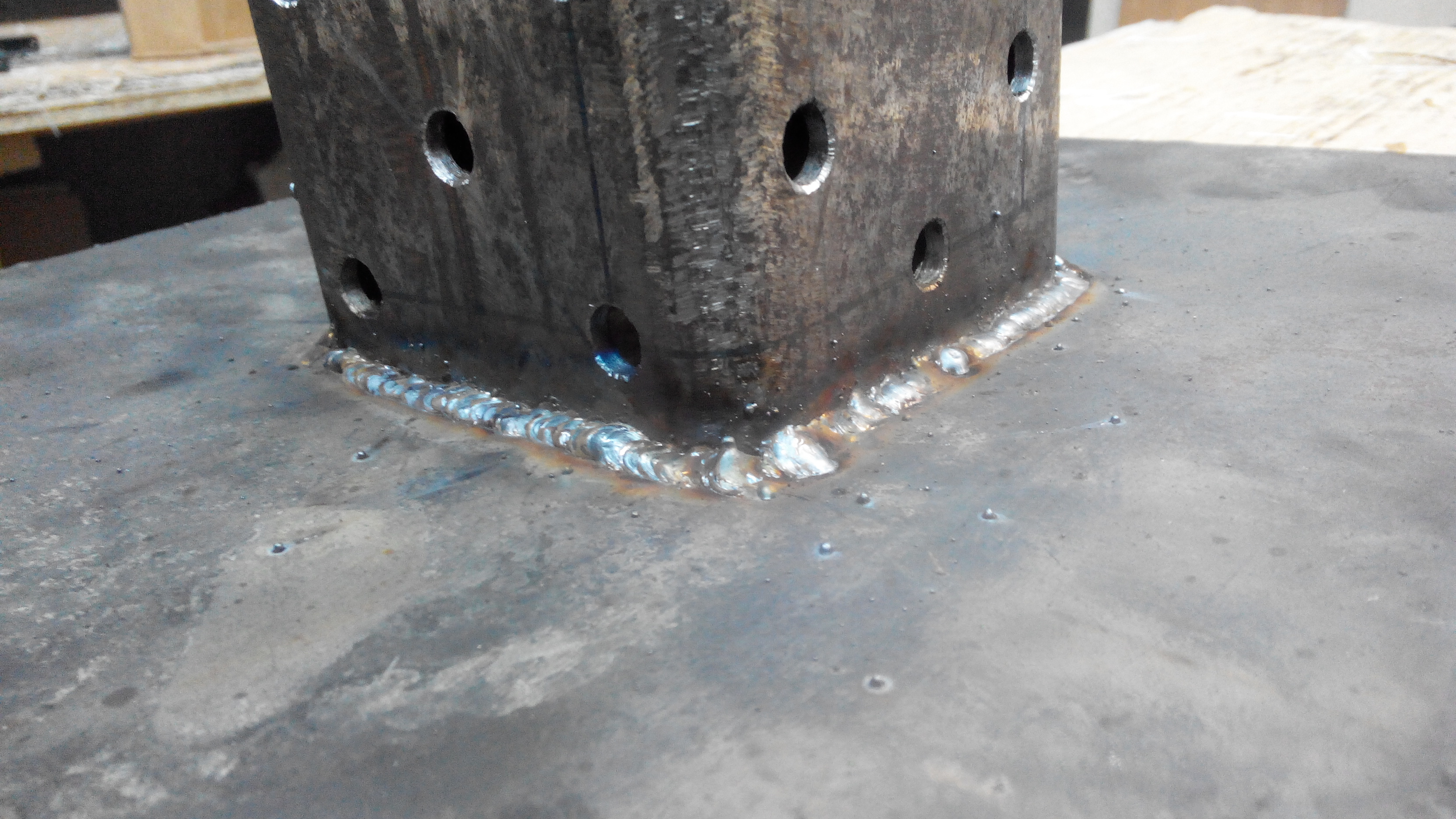

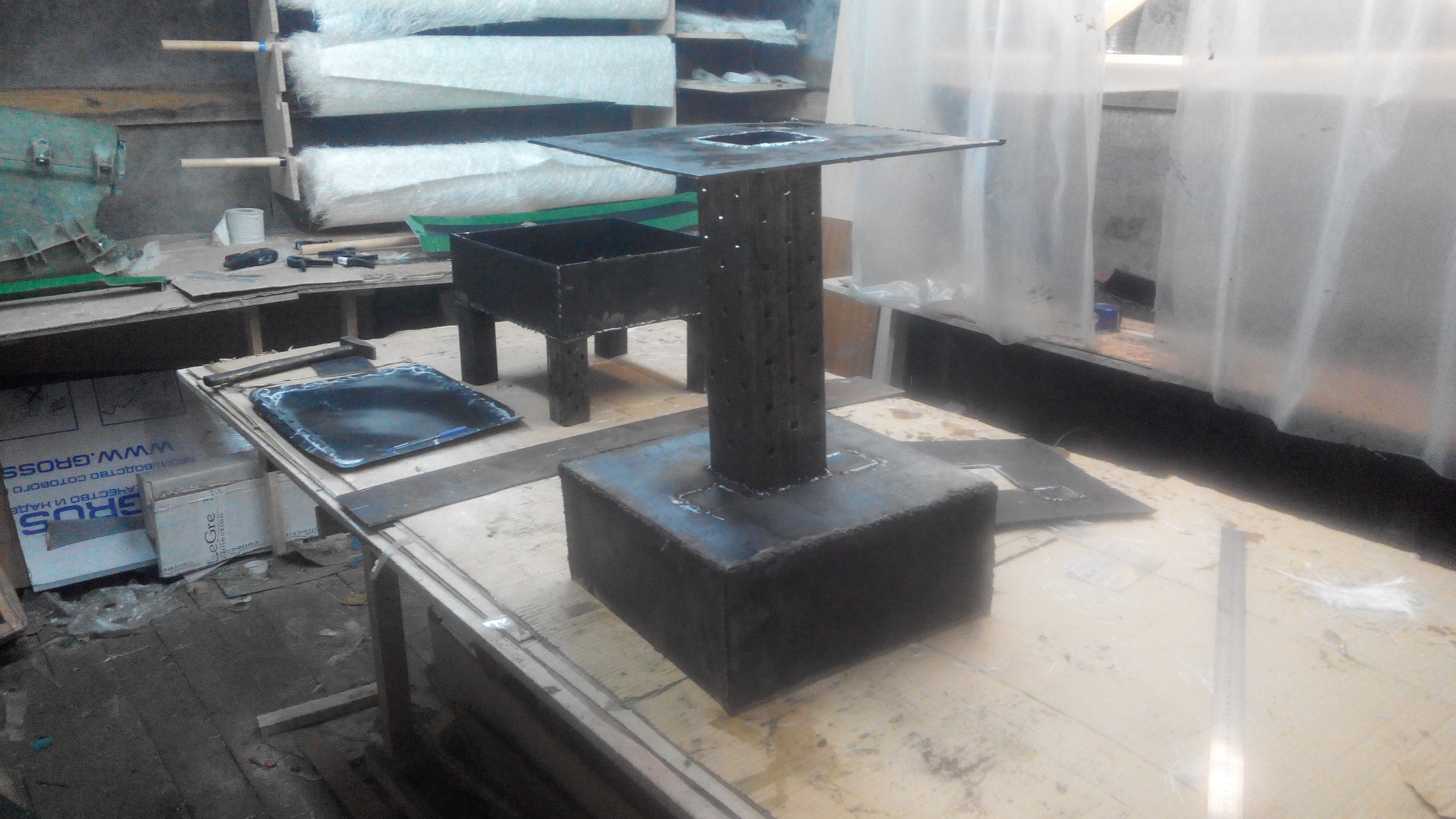

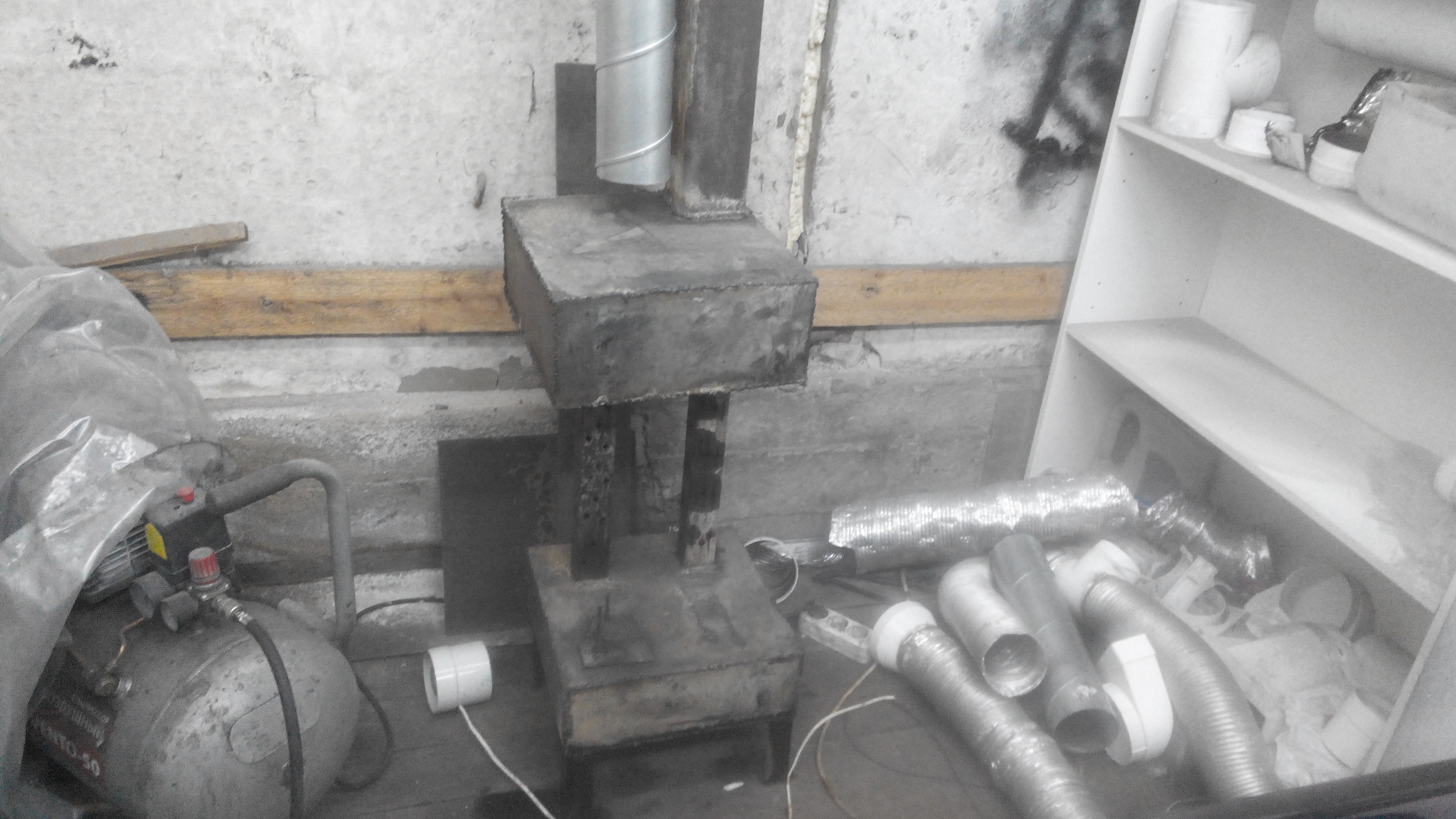

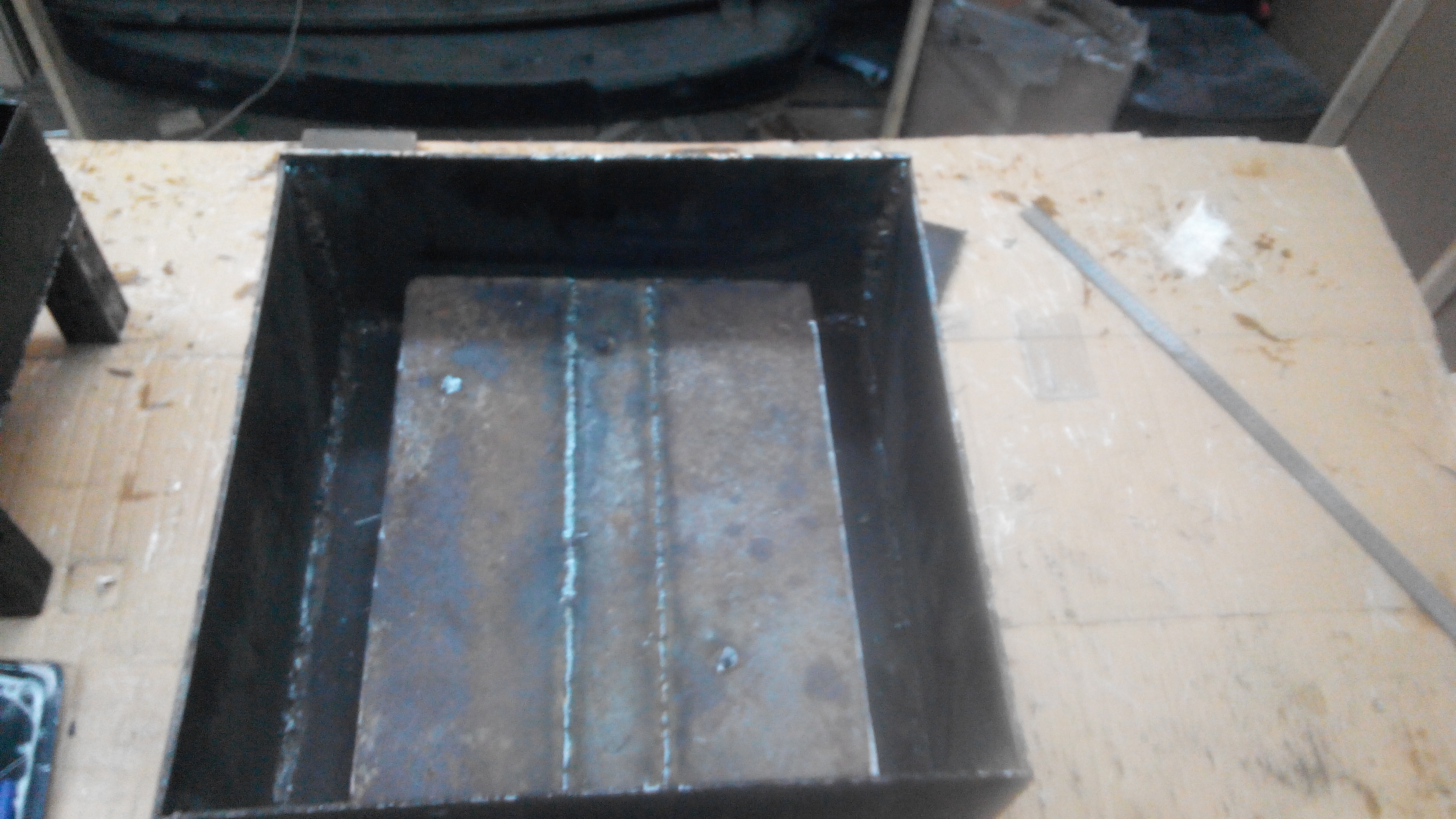

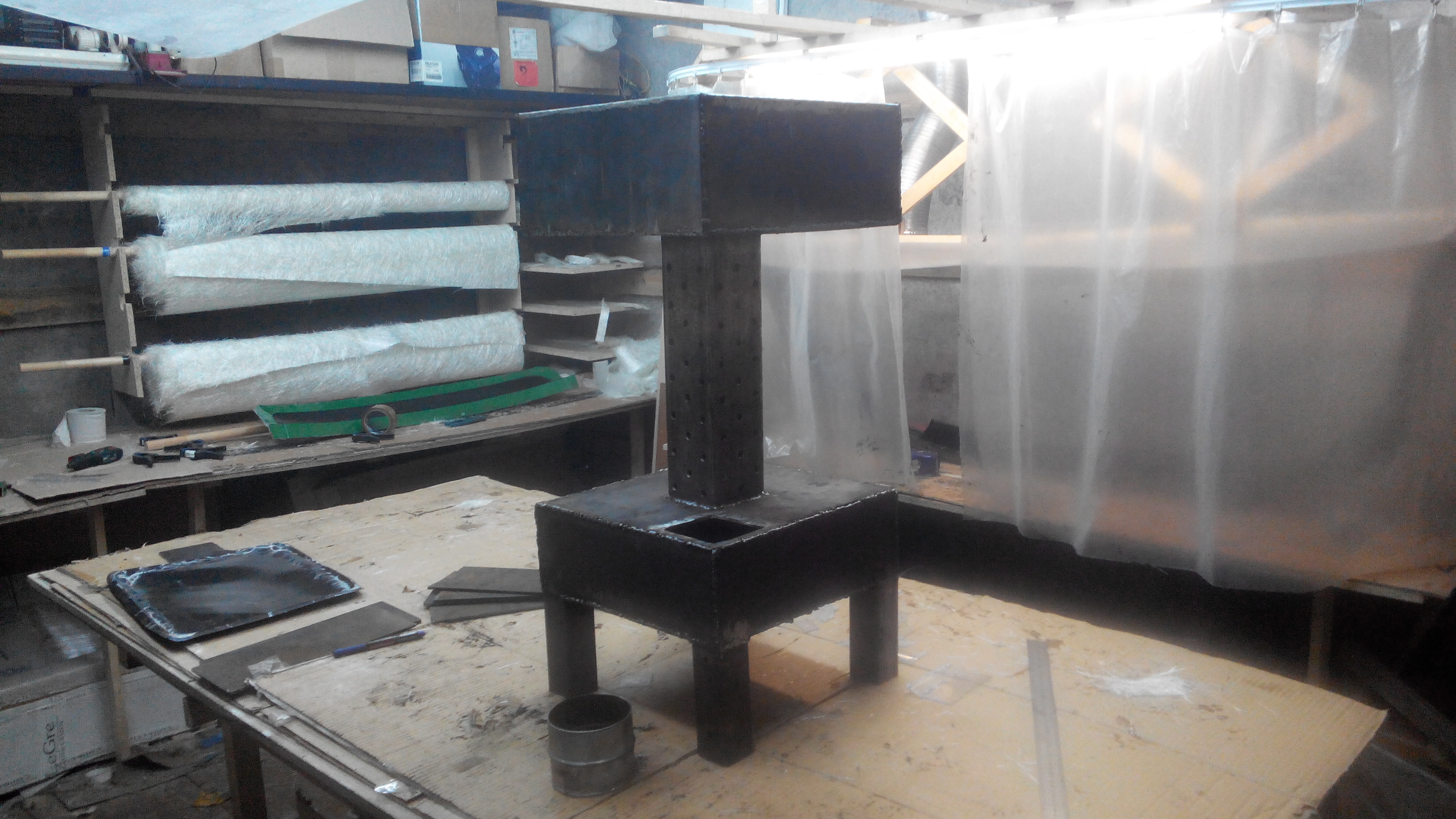

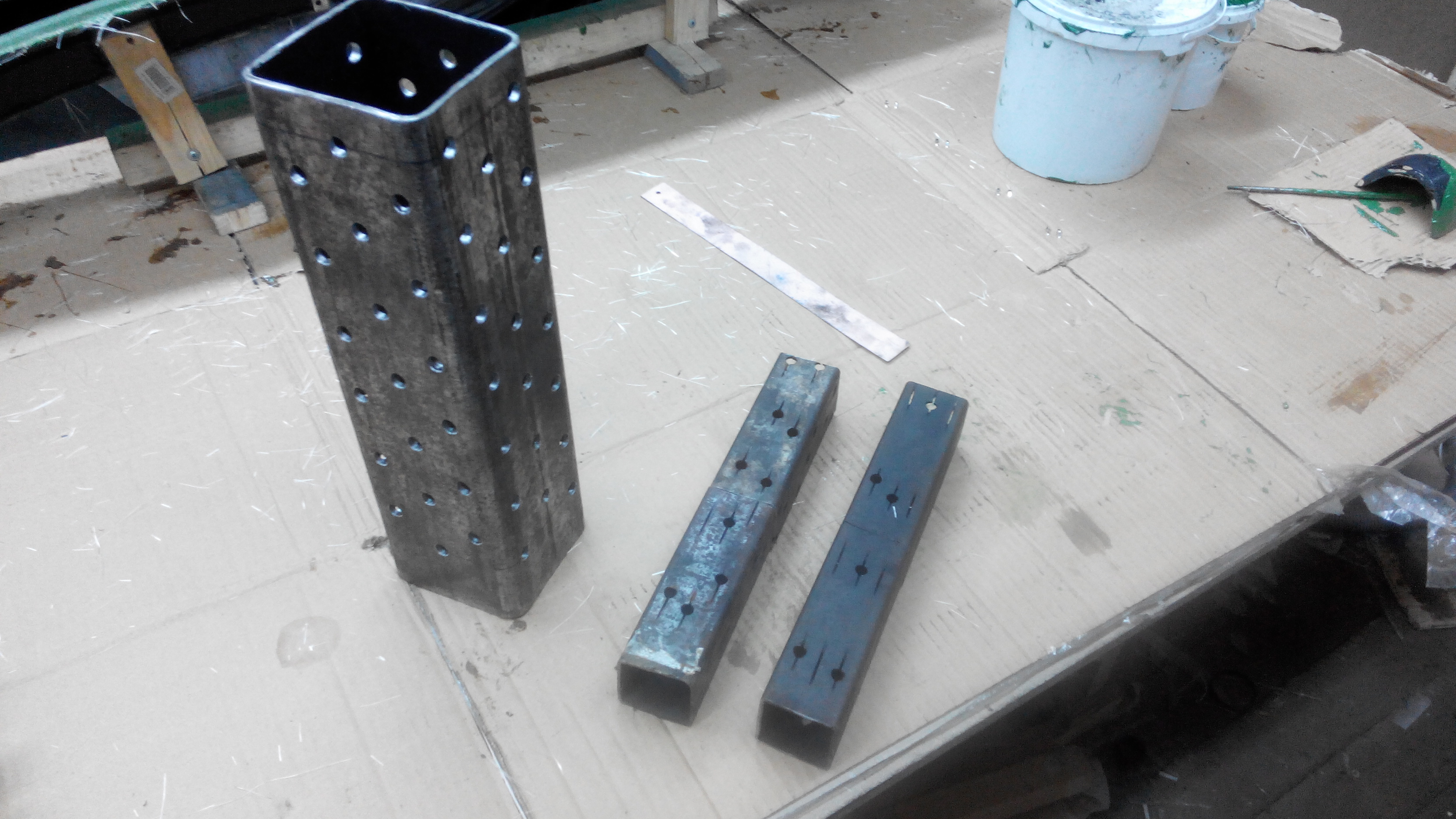

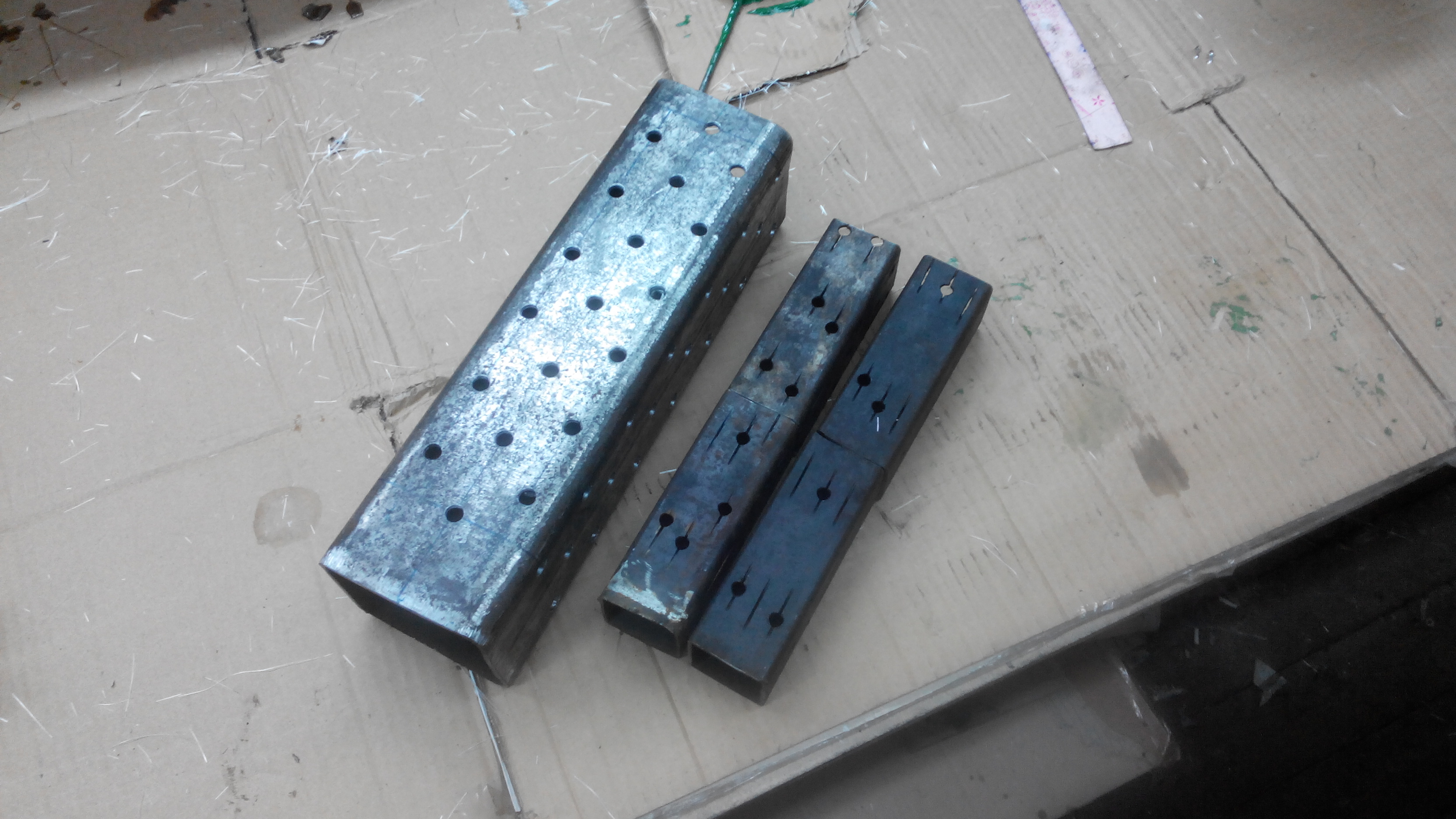

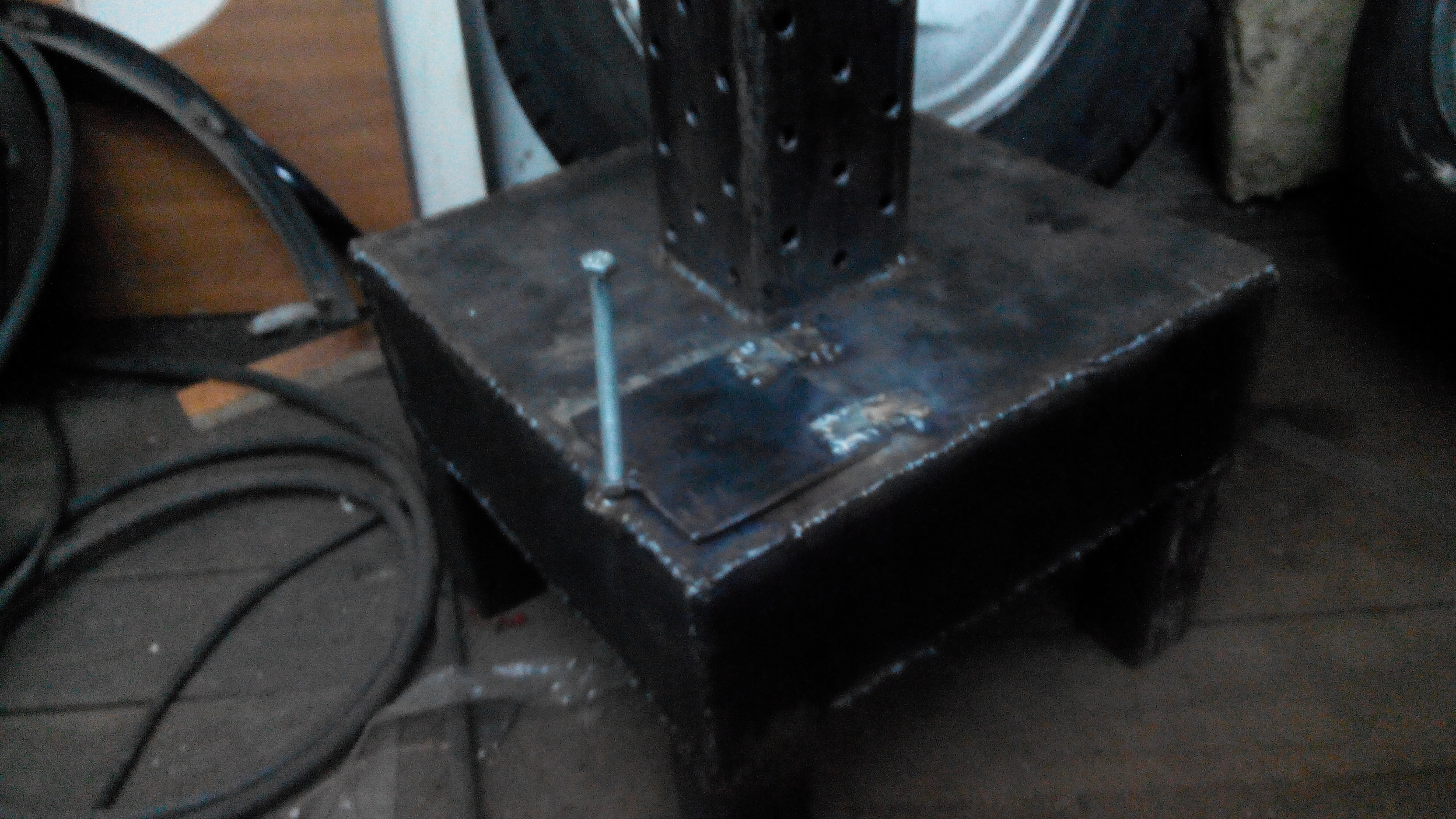

    Итак, немного истории, в г. Санкт-Петербург холодало, было принято решение приобрести печь на отработке, познакомиться с системой, для дальнейшего усовершенствования. Я надеялся, что она хотя бы будет гореть, но нет, руки того человека, который создавал "это" росли даже не из ж. а головы там вообще не было.

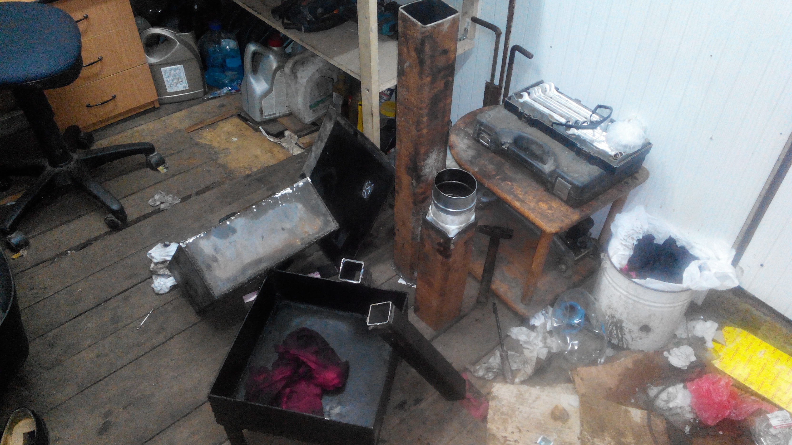

    На первом фото изображена печь в ее первозданном виде, совершенно неработоспособная, плохо проваренная, с нарушением всех правил. Было принято решение распороть все, и сварить поудачнее, к сожалению в те дни я не наткнулся на ваш портал, и не прочитал про настройку инжектора, делал вслепую.

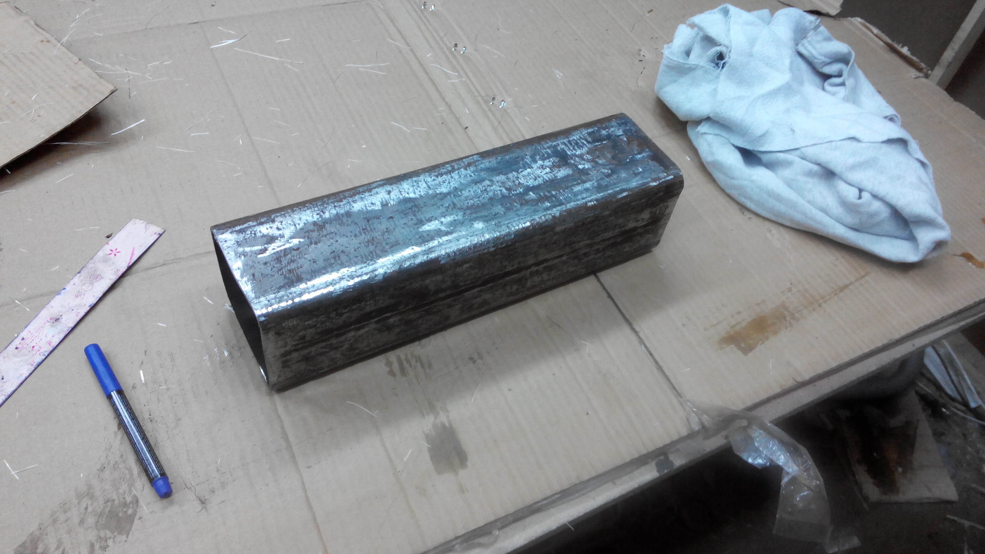

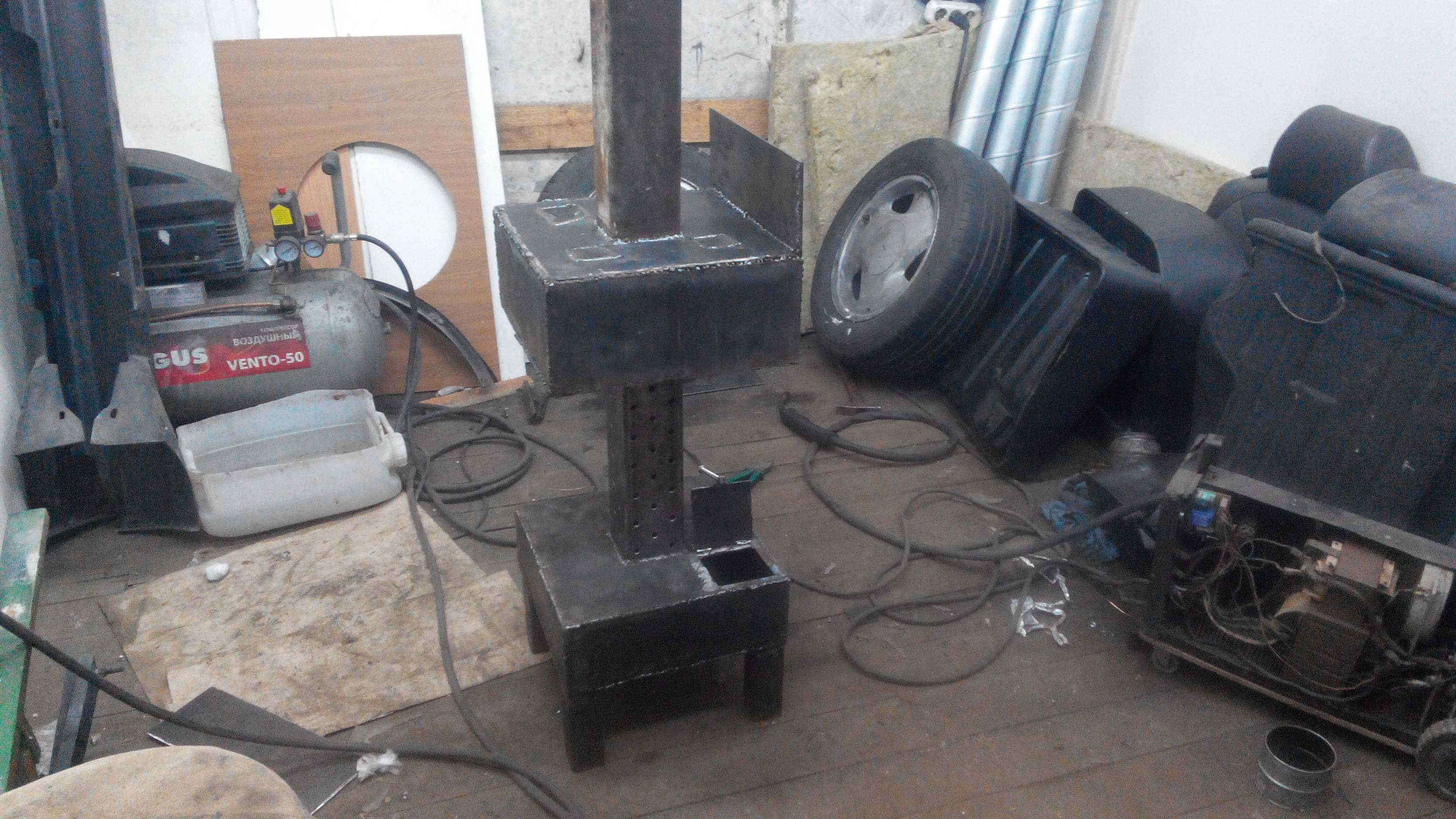

    После полной разборки печки, я отрезал от имеющейся выпускной трубы кусок размером 400мм, наделал в нем дырок, 4 фото, два ранеее стоящих инжектора, я использовал их как ножки для будущей печки. Для задержки тепла в верхней коробке, я решил установить горизонтальную пластину над инжектором, возможно это решение вызовет у вас нарекания, я не знал последствий такого исполнения. По плану на эту пластину я заказал водяной контур из 1\2 трубы, мне показалось там будет очень хороший сбор тепла, все пламя упирается в эту пластину. Для удобной чистки я сделал большое окно, оно же и дроссель для воздуха, на резьбовом управлении. На последнем фото виден лист металла одиноко приваренный слева, это стенка будущего воздушного контура, туда будет установлен канальник для прогона воздуха и отправки его в недры гаража.

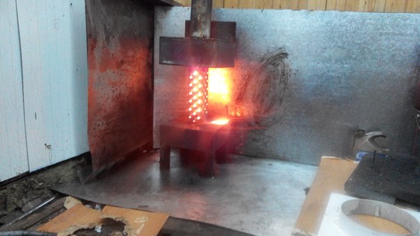

    Отчет за две недели: Выпускная труба стартует от верха печти под 45 около метра, затем выравнивается в 2-5 метра вертикального расположения, могу сказать, что тяга хорошая, бас и малиновый свет металла на открытом дросселе. Быстро выходит на режим. Очень быстро коксуется, сильный перерасход, так понимаю за счет инжектора, быстрое забивание выпускной трубы, через неделю пропала тяга, печь быстро закоптила 40 метров гаража, пламя вырывалось из инжектора, помогла прочистка.
    По мере выявления неудобств, была заказана чаша, 340х250 урезающая 10см поверхности горения, дроссель удобен только чисткой, регулировка на 3 балла
    Уважаемые форумчане, с свое оправдание скажу, что тема печи меня заинтересовала около месяца назад, я уже нашел в ней много ошибок, найду и еще, но для этого мне нужна Ваша помощь. Спасибо

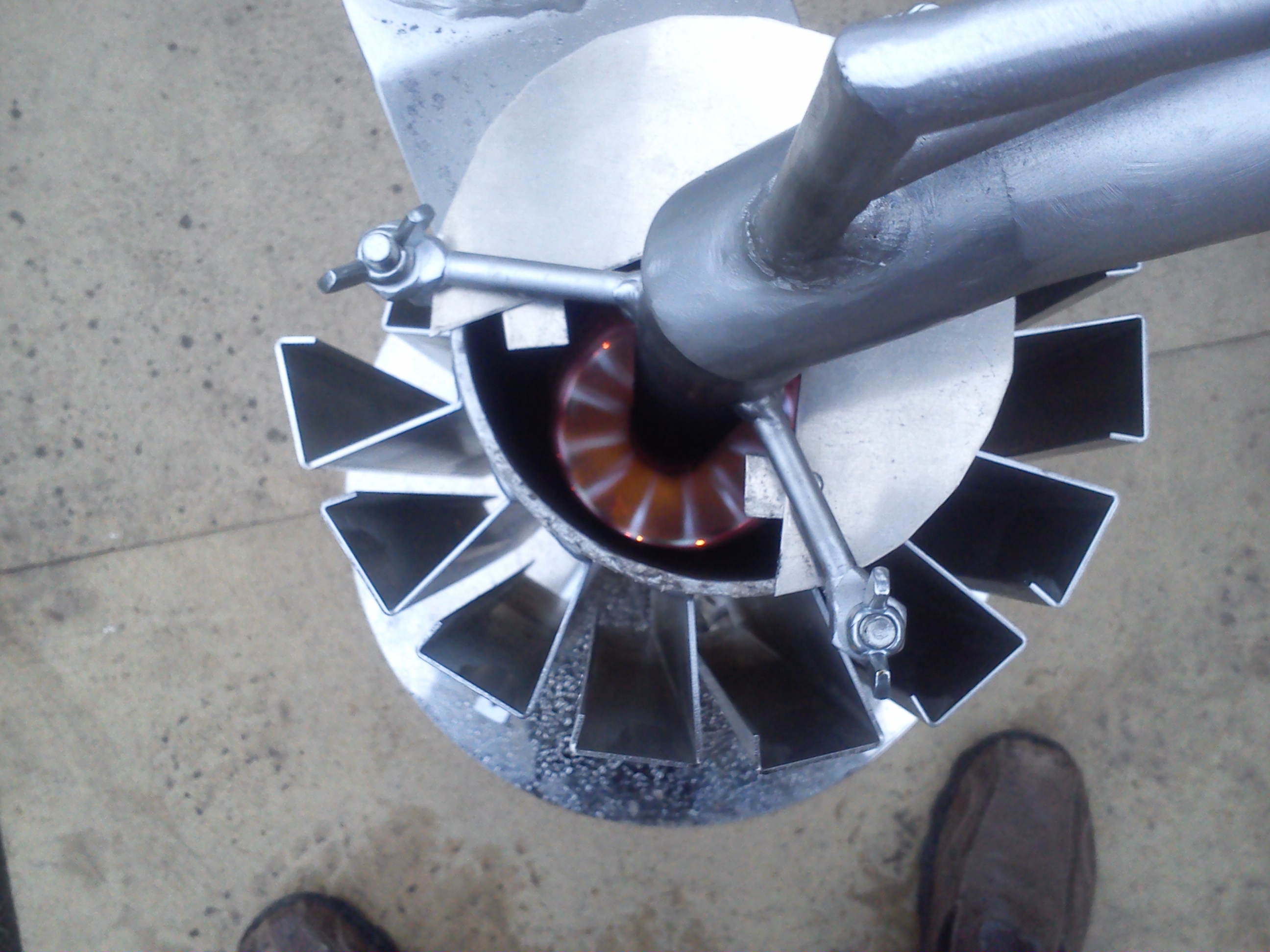

  16. Ilja
    Диаметр печи и дожигателя нормальные, у меня печь 145 мм. дож. из 43 нержавейки. при выборе компьютерного вентилятора надо обращять внимание на производительность, на буржуйских сайтах обозночаеться так (СFM- Кубические футы в минуту) и какое он создаёт давление, (Н2О-в миллиметрах водяного столба) Раньше тоже брал что по цене больше понравиться, а разница всётаки есть. В этой теме в 819 посте есть мой последний дожигатель с завихрителями, в нем около 45 полтора миллиметровых отверстий, и два отв. на 2,5 мм в завихрителях. Вот он в работе, так реагирует на первичный воздух.

  17. Olejon1965
    30 июн 2013
    Re: Еще одна печь на отработке своими руками
    Эхехех...У Вас слишком много дерева в гараже,чтобы использовать печи такого типа.Обязательно хотя бы поставьте её в корыто и держите под руками пару хороших огнетушителей.Ну ничего у нас народ не боится!
  18. ZaycevDY
    ZaycevDY Новичок
    8 дек 2014
    Уважаемый, а как же последнее фото? Весь угол зашит оцинковкой 0.8, за ней роквул 50. О безопасности я позаботился. Она у меня и горела и плевалась и взрывалась. Весь удар приходится на листы.
  19. Olejon1965
    30 июн 2013
    Я процетирую сообщение с другого форума,никаким боком не относящегося к отоплению?
    "Пыхнувшая" в разгар зимы в гараже печка - не предмет веселья ниразу.В лучшем случае кончается "небольшим косметическим ремонтом помещения". Чаще - строительством нового. Не так уж редко - наследниками , свежевступившими в наследство....
    Да и здесь народ часто делился своими ЧП с ЧП.Наше дело предупредить.:wink:
  20. ZaycevDY
    ZaycevDY Новичок
    8 дек 2014
    Спасибо. На этом портале читал эти истории, предупрежден, вооружен. Вот как раз хочу собрать надувную печь. Нюансы такой печи мне слегка непонятны, может кто поможет разжевать эту тему? Интересуют законы работы, математика
