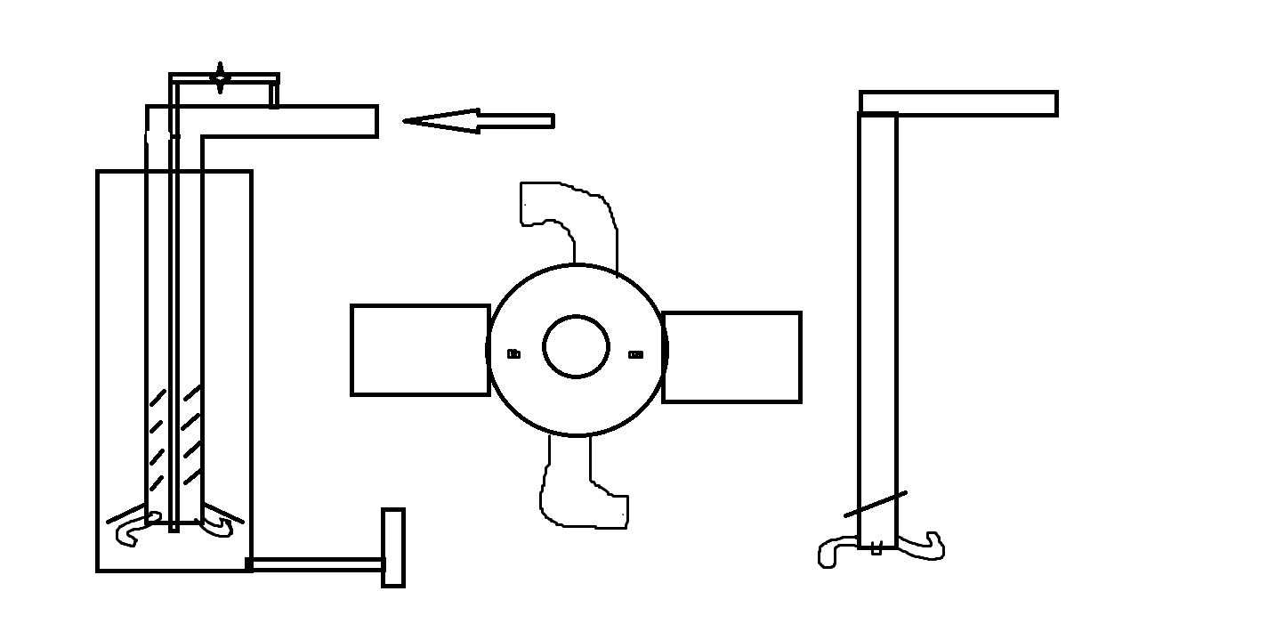

    По поводу Вашего вопроса позволю вставить свои 5 копеек...
    У меня было, тоже самое...
    Проблема устранилась с добавлением завихрителей и наваркой двух пластин (ну эт как диск разделительный....
    Проще говоря увеличил температуру в испарительной камере, пары поднимаются на все ряды(у меня были прорези 1мм по 3см 6 рядов, щас от них отказался буду дырки сверлить)
    Да и еще в чашу поступало очень много масла,(у меня была чаша 5см уровень масла 1,5-2см и было тож самое что у Вас) отказался от чаши и верхней подачи в пользу автопоилки с низу и все норм) попробуйте уменьшить уровень масла в чаше если он большой у Вас.
  10. PipecSaratov
    PipecSaratov Участник
    6 ноя 2014
    Энгельс
    Вот как то так ...

    Отверстия в торце дожигателя под углом было 4, 2 заварил оставил 2 и первичный воздух...
    На торцах завихрителей по одному отверстию 3мм... завихрители обычный отвод на 3\4 ..
    завихритель длиннее дожигателя на 1 см, до дна печки от них 5 см...
