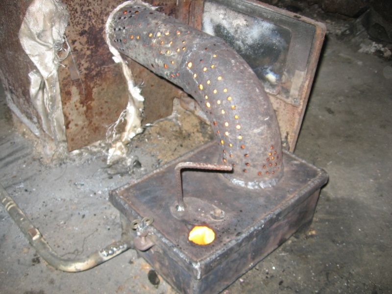

    А если я не найду отводов-просто срезать трубу под 45градусов и приварить к корпусу? Чем это хуже?
  2. remix59
    Посмотри фото моих печек, в "фото печей...", в "видео..." то же есть, у той, что сварена углом, были места, где скапливалась сажа и печь со временем тухла, я ее переделал, сделал из отвода, работает по трое суток без чистки, у всяких слесарей, отводов навалом и на базах где трубы, их то же продают, еще есть нюансы где сверлить отверстия, на первой, с углом, они как попало, а на остальных посмотри как, это не просто так сделано, у той, что на 110мм, отв 12мм., на маленькой 8мм.

    Молодец, хорошая поделка.:good3: Особо понравилась трубка уровня масла.

    Трудно найти оптимальный объем подачи воздуха на горение. Сверлить толстый металл,а потом заваривать тяжело. Предлагаю: Внутрь растекателя с просверленными отверстиями (даже чуть больше расчета) вводим тонкостенную вставку, сверлим как по шаблону отверстия. При повороте вставки по оси появляется возможность регулировки потока подачи воздуха. (отверстия или совпадают,или перекрывают друг друга.)Делаем вывод, а вставку сдаем в драг. металл.
  5. remix59
    Не проще заткнуть лишние дырки глиной, а потом если нужно заварить?

    Я думаю что заваривать не сложно. А вот сверлить-это да. Лично уложил за год две дрели. Пока не купил ступеньчатое сверло:good:Теперь праздник- сверлю с удовольствием, конечно денег стоит, зато от 4 до 32мм. Без проблем.

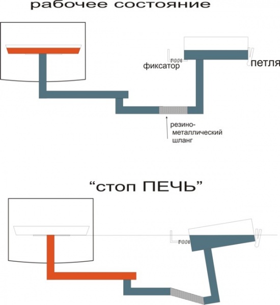

    Выношу идею по быстрому "выключению" печи на отработаном масле с нижней подачей топлива, жду критики.

    Если лишние отверстия лень заваривать-может просто болты в них вставить...?

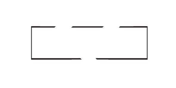

    Вопрос: а если сверлить отверстия под углом-будет эффект?
  11. Бэндэр
    Да, но труба должна быть толстостенной и углы отверстий располагать так, чтобы пламя в печи закручивалось. Тогда получится более равномерный прогрев стенок печи-не будет горячих пятен напротив каждого отверстия.

    Ну на горелку и нужен металл 3мм, как я понял...Можно делать отверстия либо по движению пламени, либо по кругу, закручивая его.

    А я ещё тут где-то читал, про идею установки трубок на отверстия...для подогрева "рабочего" воздуха. Кто так делал? Идея то хорошая мне кажется...

    Вроде не было ни у кого, да и сам представь- приварить 45 трубочек :5:, проще попробовать сделать печь с тремя трубами.

    Судя по рисунку, уровень топлива от наклона не меняется, нужно опускать заливной бачок весь, для этого нужно петлю ставить на длинном рычаге, на другом конце которого будет заливной бак, чтоб с наклоном опускался не только передний край бака но и он весь.
  16. Бэндэр
    remix59, как не меняется? Будет изменение объема, могу расчет предоставить (до конца правда не доделал), но суть не в этом, есть ли смысл вообще так делать? И правильная ли компоновка?
  17. remix59
    Голова! Не объем нужно менять а уровень, СООБЩАЮЩИЕСЯ СОСУДЫ, опустил бак, опустился уровень в чашке.
    Дело в том, что в процессе горения в чашке остается биум, мазут, асфальт, они горячие конечно стекут из чашки обратно, а вот потом холодные обратно???? При следующем розжиге, в холодном помещении.:scratch_one-s_head:
  18. Бэндэр
    remix59, Опустить чашу ниже?
    Это самое я и сделал. Только не всю чашу, а её половину, обьем увеличивается и масло стекая вниз из топки его заполняет. Надо лишь объем бака и угол наклона правильно рассчитать.:wink:
    Вот про битум сказать мне нечего:mdaaa: , ты похоронил мою идею, за что тебе спасибо (не сделано глупых шагов):drinks:
