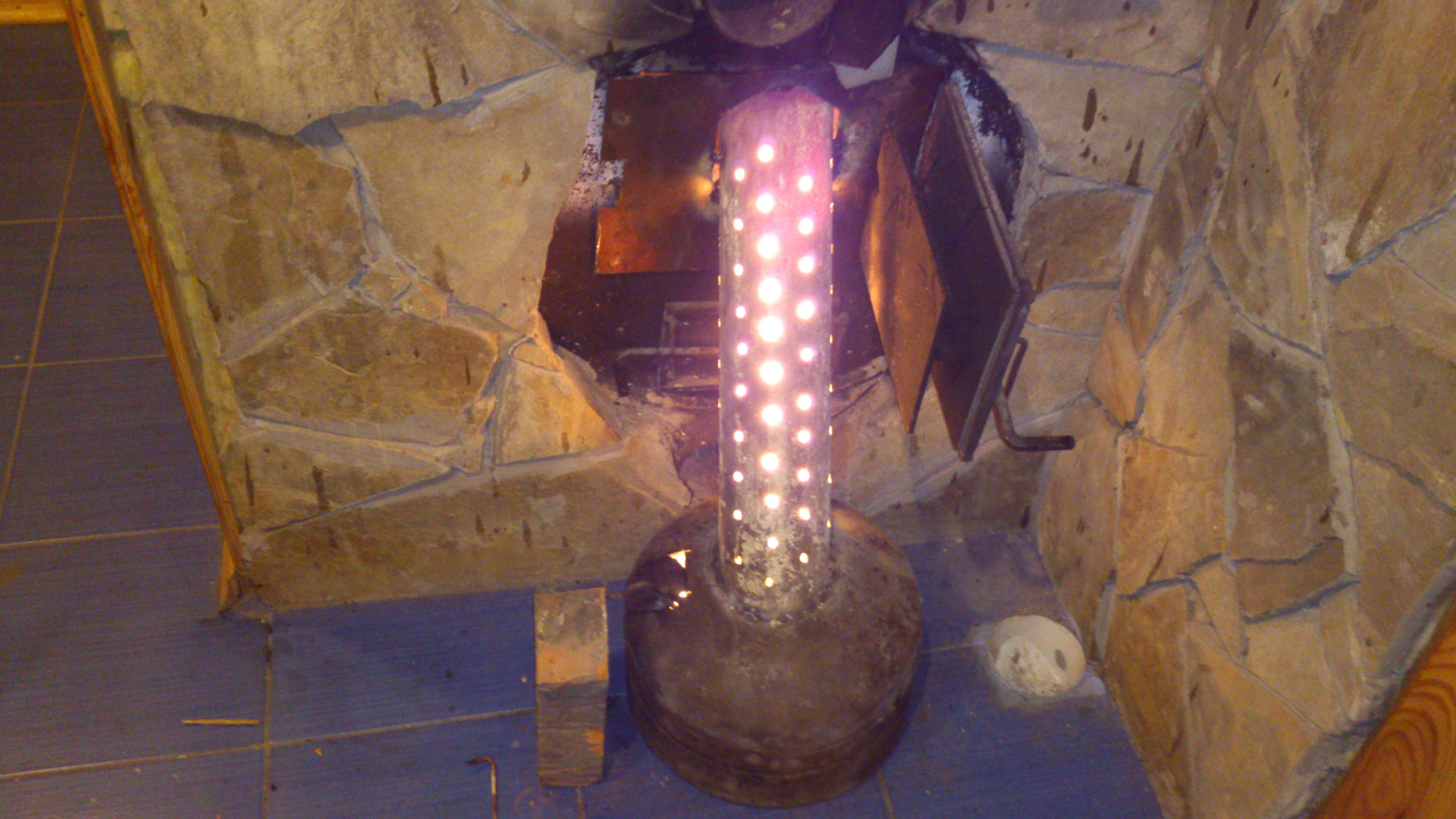

    Re: Приставка для дровяной печки на масле ,увидел сделал дымит))
    Это в бане дом двух этажный с чердаком,и труба +метр над крышей,я думаю тяга там как в пылисосе))Яб видео скинул на фотках она не доделанная но ща скину.
    Видео так и не смог скинуть!
      1,8 МБ

  3. step2094
    Если при таком режиме она не дымит, не "пыхтит", тогда и не стои ничего переделывать.
    Видео залейте в youtube , а после сюда ссылку)

    Завихритель отвод 1/2 дюйма лично покупал и варил :rofl: (2 шт.через 180 градусов)

    По поводу завихрителей и первичного воздуха все спрашивают.А глянте на походную печку от F88888 ничего нет,а всё работает и котлы по такому же принципу делает.

  8. Черк
    Черк Постоянный участник
    9 дек 2014
    Наконец то ))
    Когда на всю каптит как паровоз с трубы ,дачники в шоке когда мы приезжаем в баню))))
    агонь где должен быть .по средине начале или в конце катализатора или как его правильно назвать,перфорированная труба .

    вот продолжение .Подскажите как эффективней нагреть кател?

  12. britmila
    На первом видео горит хорошо . Дросель когда работает печь открывается максимум на 5 милиметров так заложено конструктивно .. с уважением..

  14. Черк
    9 дек 2014
    это зависит от диаметра дроссельной заслонки,мне так кажется!!
  15. britmila
    УВ. Черк. Максимальный размер дросильной заслонки она же служит для розжига печи порядка 50 милиметров . С уважением.:thank_you2:
    Это для меня сильно сложно) что мне сделать чтоб смесь правильная , не богатой и не бедной. может отверстие много насверлил?
    Труба 100мм отверстие 10мм может отверстий много??:blush2:
  18. britmila
    УВ.Черк. На первом видео горит хорошо . Дросель на всю нельзя открывать . Что Вам не нравится в работе печи .. :thank_you2:
    не нравится то, что она не нагревает баню так как нагревают её дрова?
    Может выход огня сделать в диаметре уже.и направленей?
    http://www.termoportal.ru/forum37/thread1218.html
    УВ.Черк. Если мощности не хватает есть вставка в печь с наддувом называется ( вечный огонь ) но приготовтесь к расходу к 5 литрам в час.. Баню протопит как положено .. с уважением .. http://www.termoportal.ru/single/6799-post145.html
