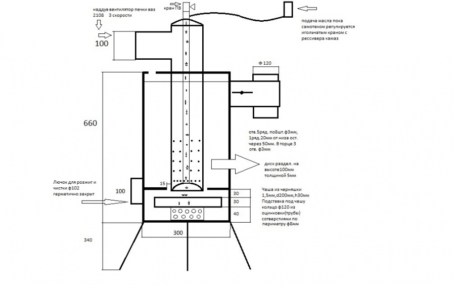

    приветствую всех!!! вот решил сегодня написать о постройке своей печи из пропанового баллона. несколько вечеров работы думаю прошли не безрезультатно. вообщем!!! все сделал ( ну или почти всё ) по эскизам с форума ( за что огромная благодарность всем ) http://www.termoportal.ru/forum35/thread1340.html. печку попробовал запустил сегодня -РАБОТАЕТ!!! НО!!! после того как разогрелась и вошла в режим как то не так работает. опишу немного может поможете мне. вообщем расстояние от тарелки до дожигателя 4 см , на дожигателе 5 рядов по 8 отверстий диаметром 3 мм снизу дожигателя 3 отверстия по 3 мм ( сверлил под наклоном чтобы получить завихрения). короче пламя обычного цвета - нет синеты в пламене- даже при разных оборотах наддува. горят 2 нижних ряда и все!! наддув сделал из улитки какой то (какой не знаю ) , от печки какойто машины.
    ВОПРОСЫ
    1- на трубку подачи отработки (которая в дожигателе) нужно делать принудительный наддув?
    2- разделительный диск поможет проблеме? (какой , из чего или от чего подойдет?)
    фото и видео не сделал, извините!!!
    если нужно то завтра сделаю вечером.
    делал вот по этому чертежу
  3. britmila
    Здравствуйте .. 1. В трубку подачи масла наддув делать НЕ желательно.. 2 .. разделительный диск обязательно нужно поставить иначе печь не выдет в режим как на видео . Сам разделительный диск круглый толщиной 5 милиметров и желательно чтобы получить хороший результат не от кланятся от экскиза печи вылаженного УВ. Мастером 68 .. Дымоход не заужать . С уважением..

    из чего сделать разделительный диск??? и как его крепить внутри баллона???
  5. britmila
    УВ.kapranov .. Диск из простого круглого куска железа .. Крепить внутри баллона возможно так- взять сверло на 8 мм и с трёх сторон на определённом растоянии просверлить баллон и вставив болты приварить к баллону.. Болт 8 мм вставляем в баллон и делаем длину чтобы выходил в нутри баллона не менее 20 мм и привариваем снаружи болт .. Обязательно нужно промерить растояние от дна до разделительного диска и на каком уровне просверлить отверстия под болты ..:thank_you2:

    britmila и san спасибо огромное! но еще один вопросик. наружний диаметр диска должен быть по диаметру баллона??? а внутренний диаметр диска на сколько больше диаметра дожигателя?
  8. britmila
    УВ.kapranov .. Наружний диаметр имеет минимальный зазор.. Внутренний диаметр точнее отверстие под дожигатель в разделительном диске прибавляем на сторону 15 мм .. если дожигатель из 108 трубы значит отверстие делаем диаметром 138 мм .. с уважением..:thank_you2:

    Неспешите у Вас печь из пропанового балона внутренний размер порядка 290 мм получается круглый диск диаметром брать 290 мм + внутрении диаметр под дожигатель если труба 108 мм то вырезать отверстие 138 мм..

    получается разделительный диск должен быть вровень с низом дожигателя???

    и еще вопрос- на некоторых чертежах видел верхний разделительный диск. нужен ли он и как он влияет на работу печи???

    Примерно так первый ряд выше диска на 10 мм а далее идет точная настройка дожигателя или поднять чуть по выше или чуть ниже таки смотреть как лучше будет гореть..
    Для чего нужен верхний 2 мм диск ответ отработанные газы бются об него задерживаются в следствии чего поднимается температура в печи и второе если печь короткая тогда при хорошем дымоходе горение происходит со стороны дымохода а диск эту ситуацию исправляет .. с уважением..

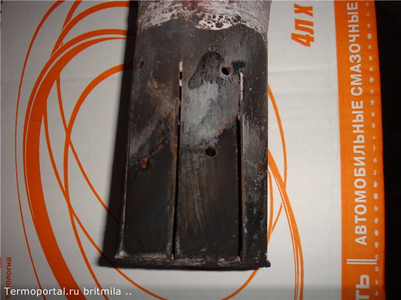

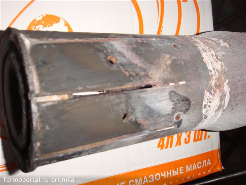

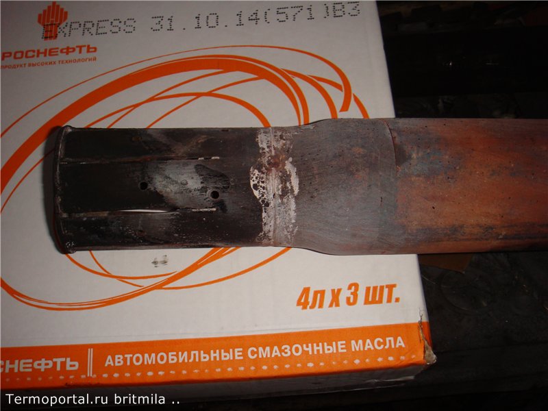

  17. britmila
    Re: Приставка для дровяной печки на масле ,увидел сделал дымит))
    Сделал жабры как УВ. кирила доволен работает на самотяге .. хорошо закручивает ..

  19. britmila
    На самотяге или атмосферный без применения электричества .. жабры дают что пламя в котле закручивается ..
