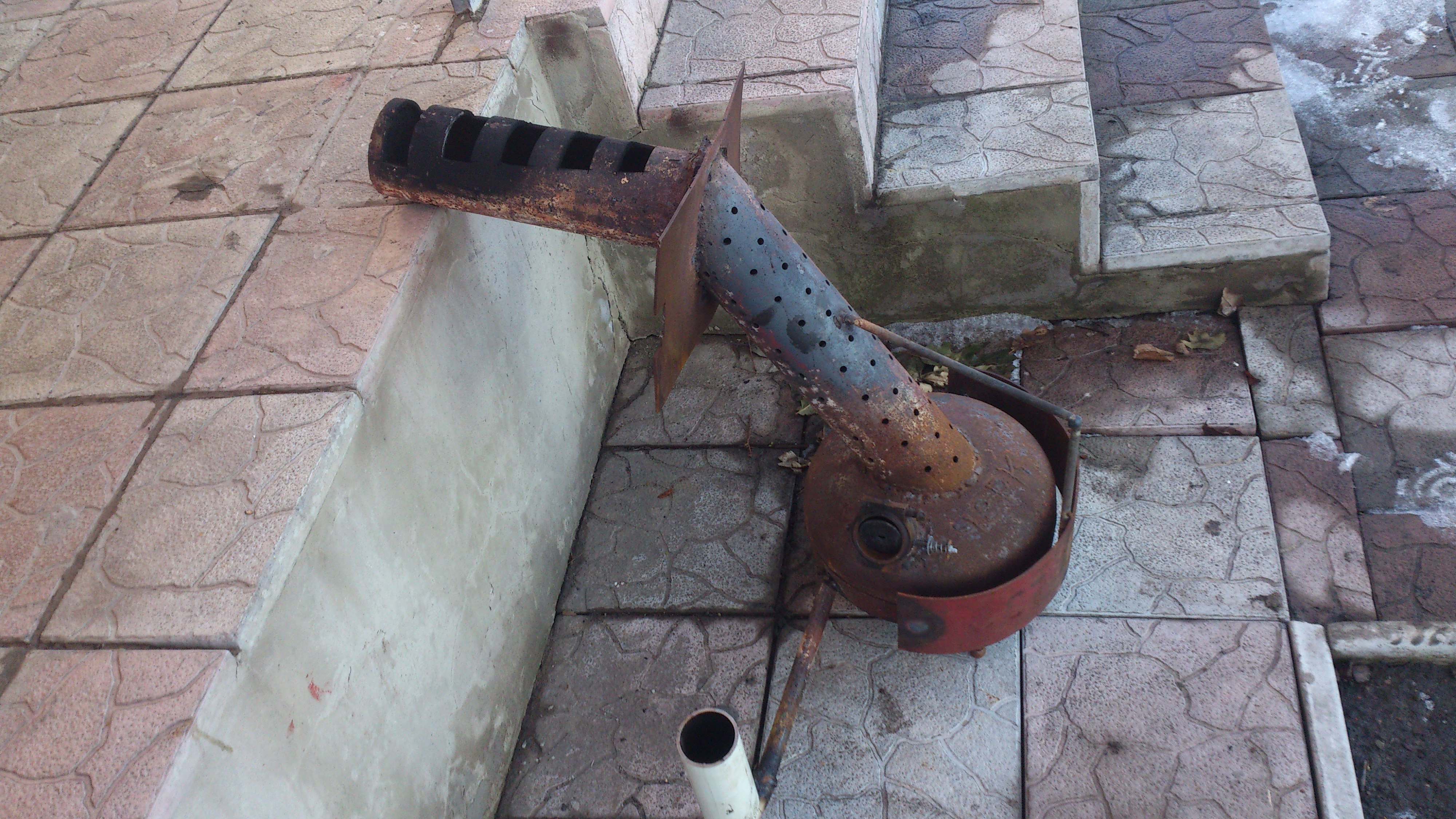

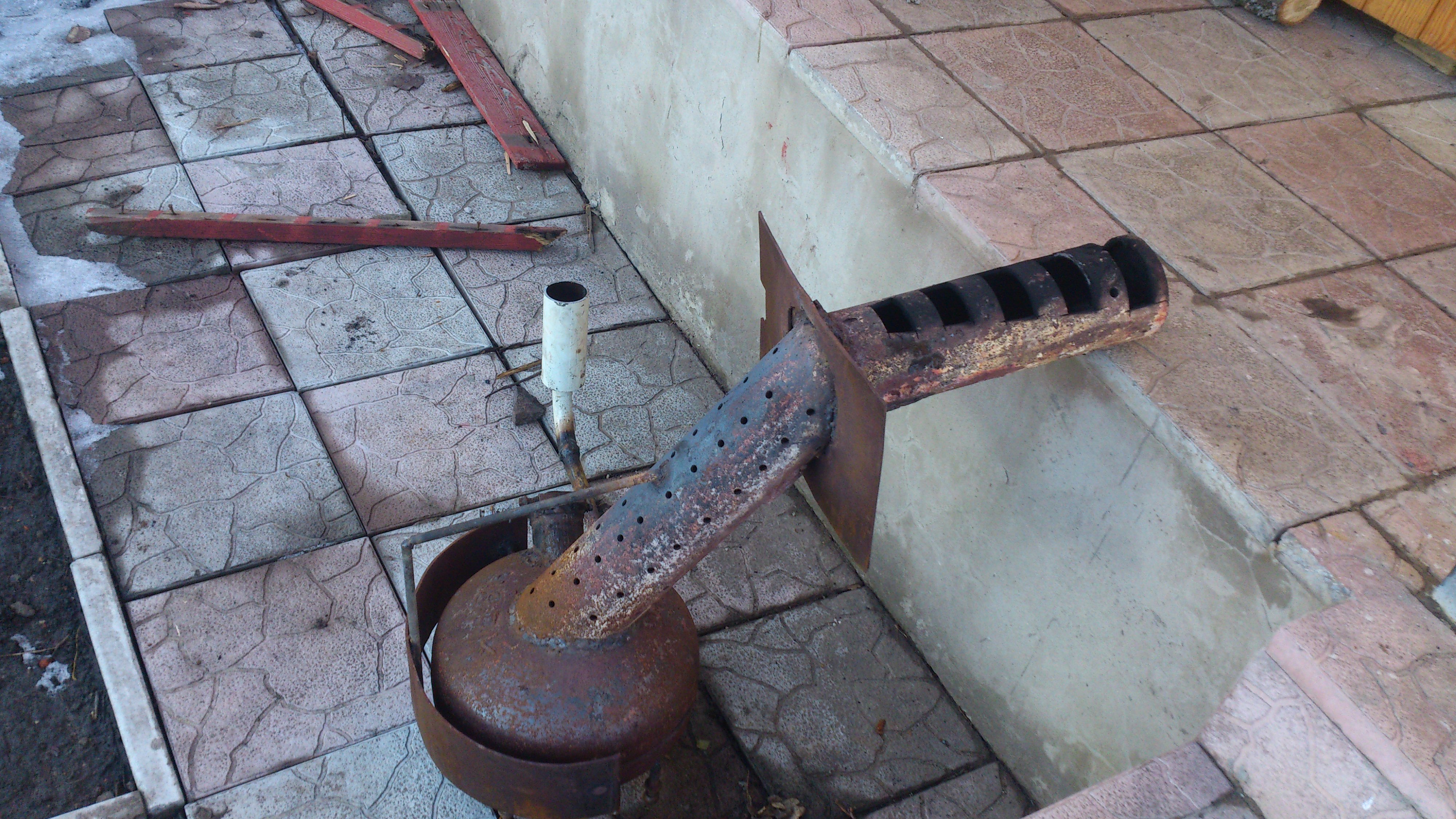

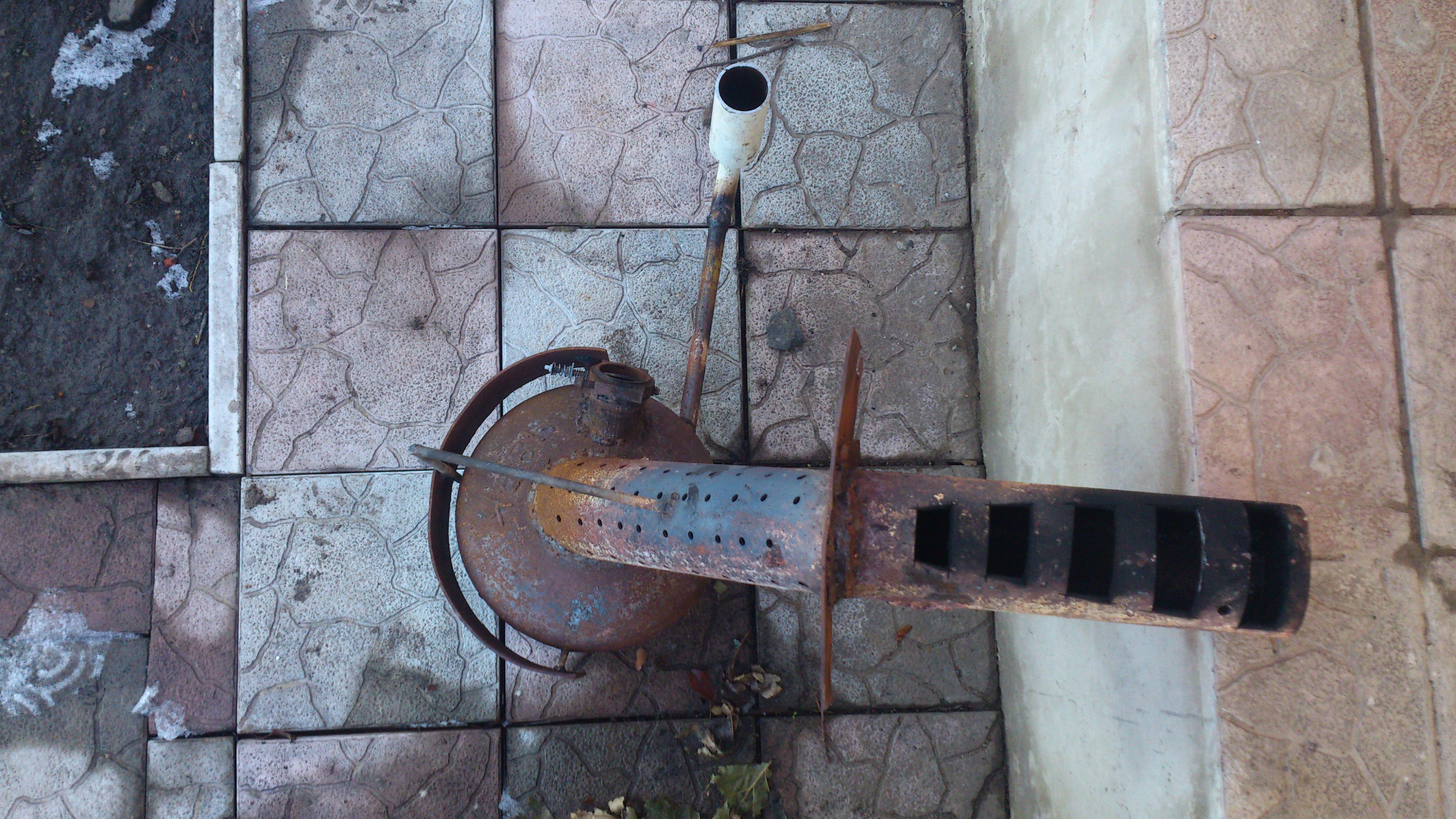

    Re: Приставка для дровяной печки на масле ,увидел сделал дымит))
    Вчера был на даче сфотографировал когда чистил)

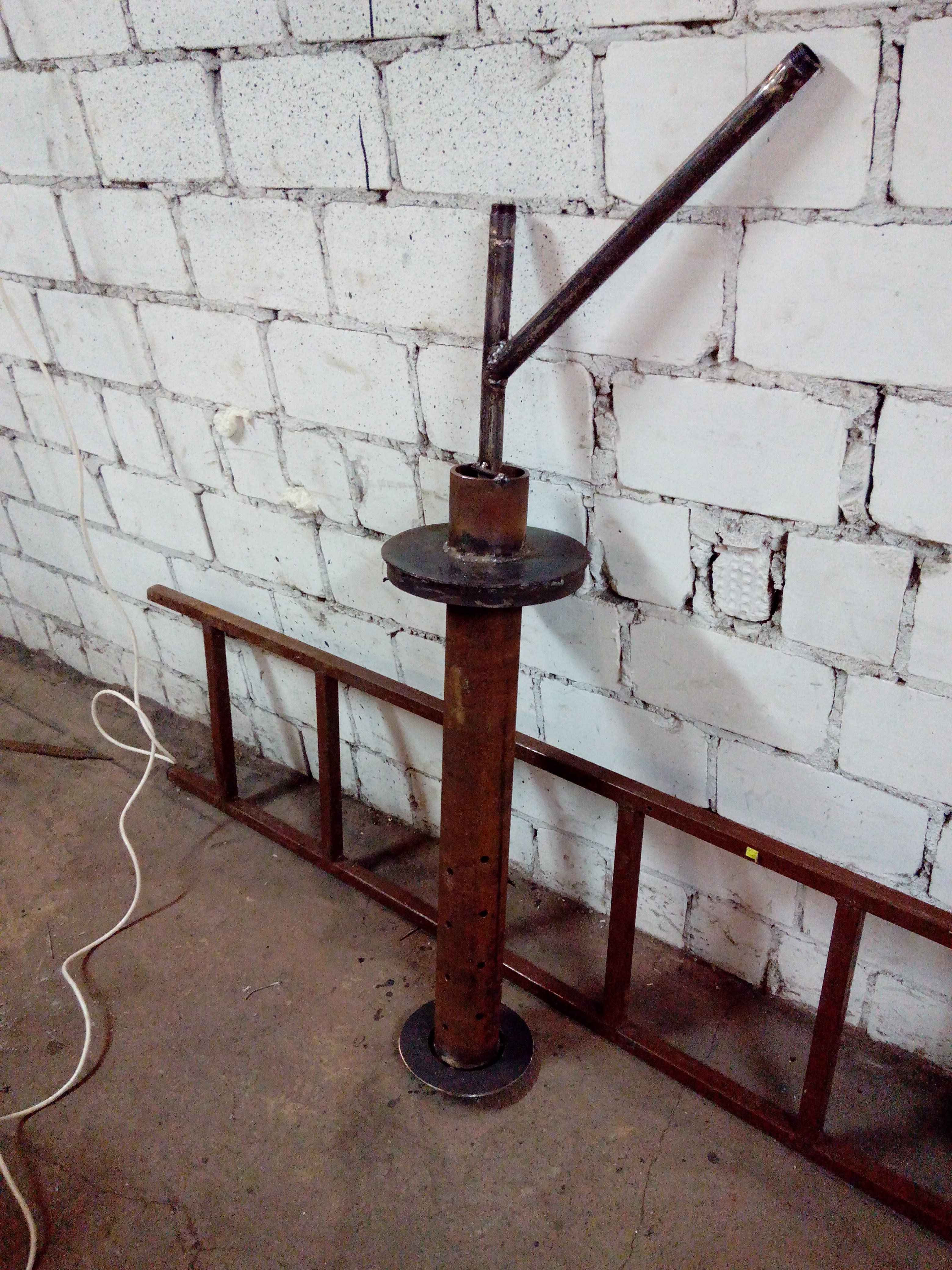

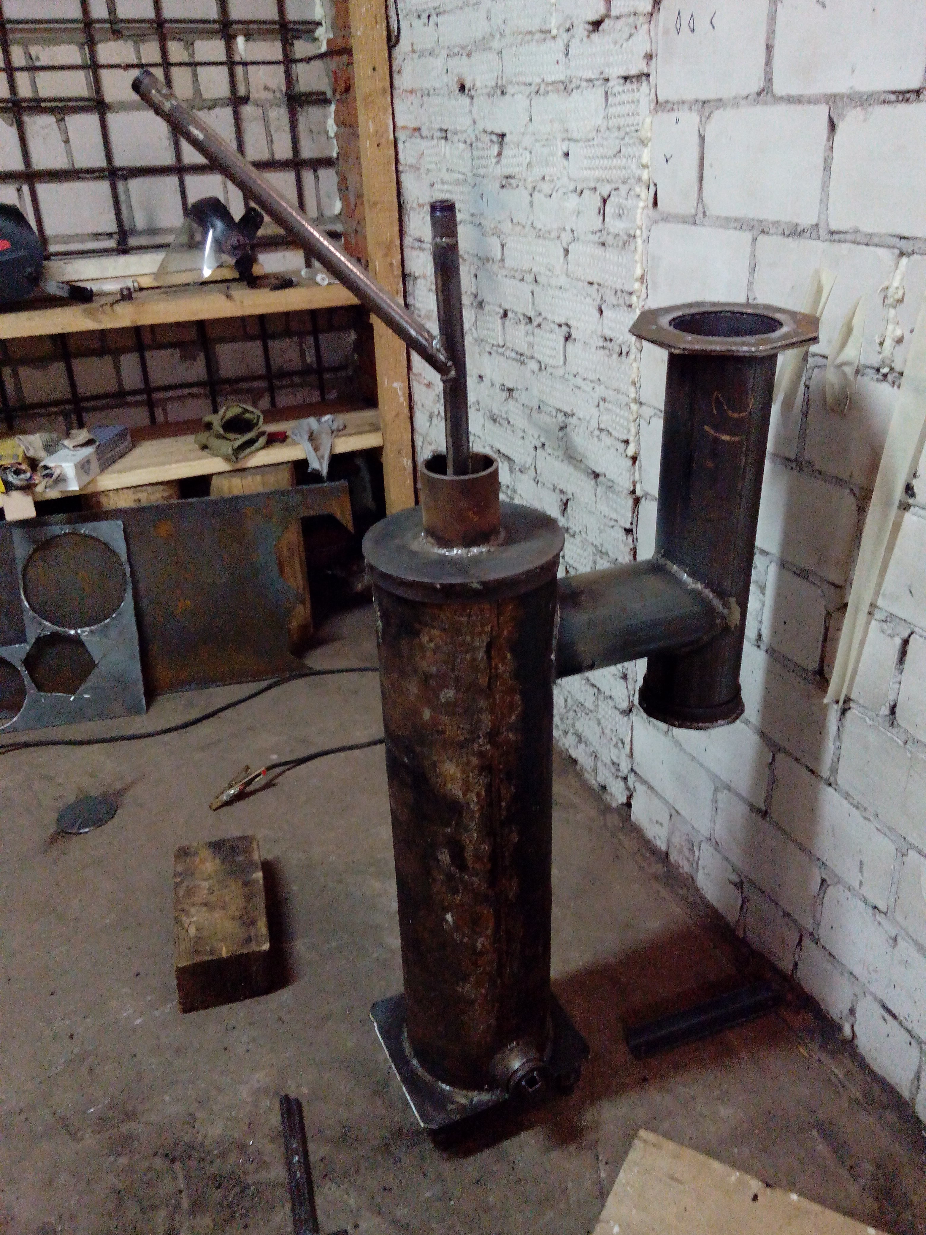

    а в доме из подручных средств слепил вот такую штуку ,
