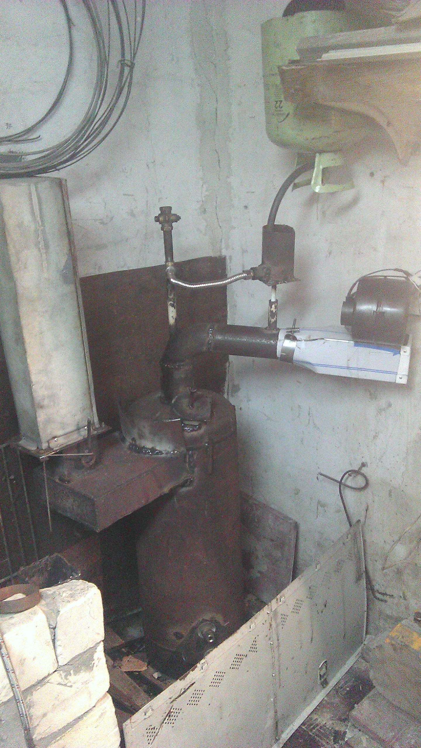

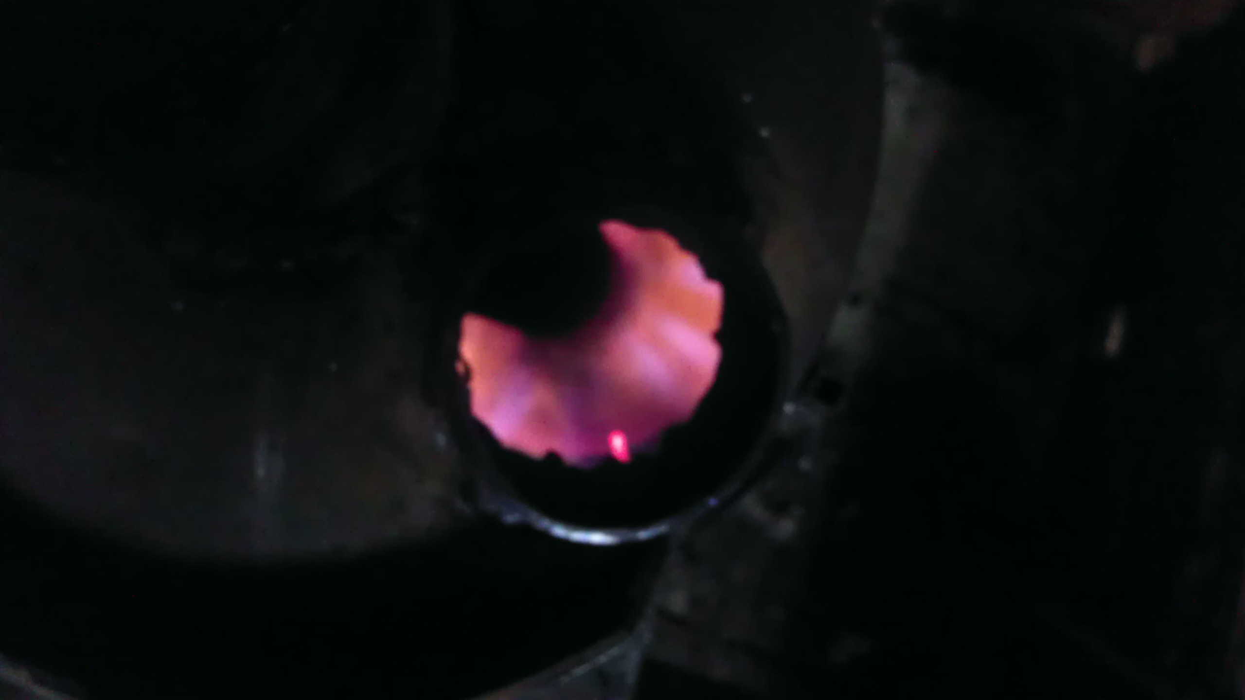

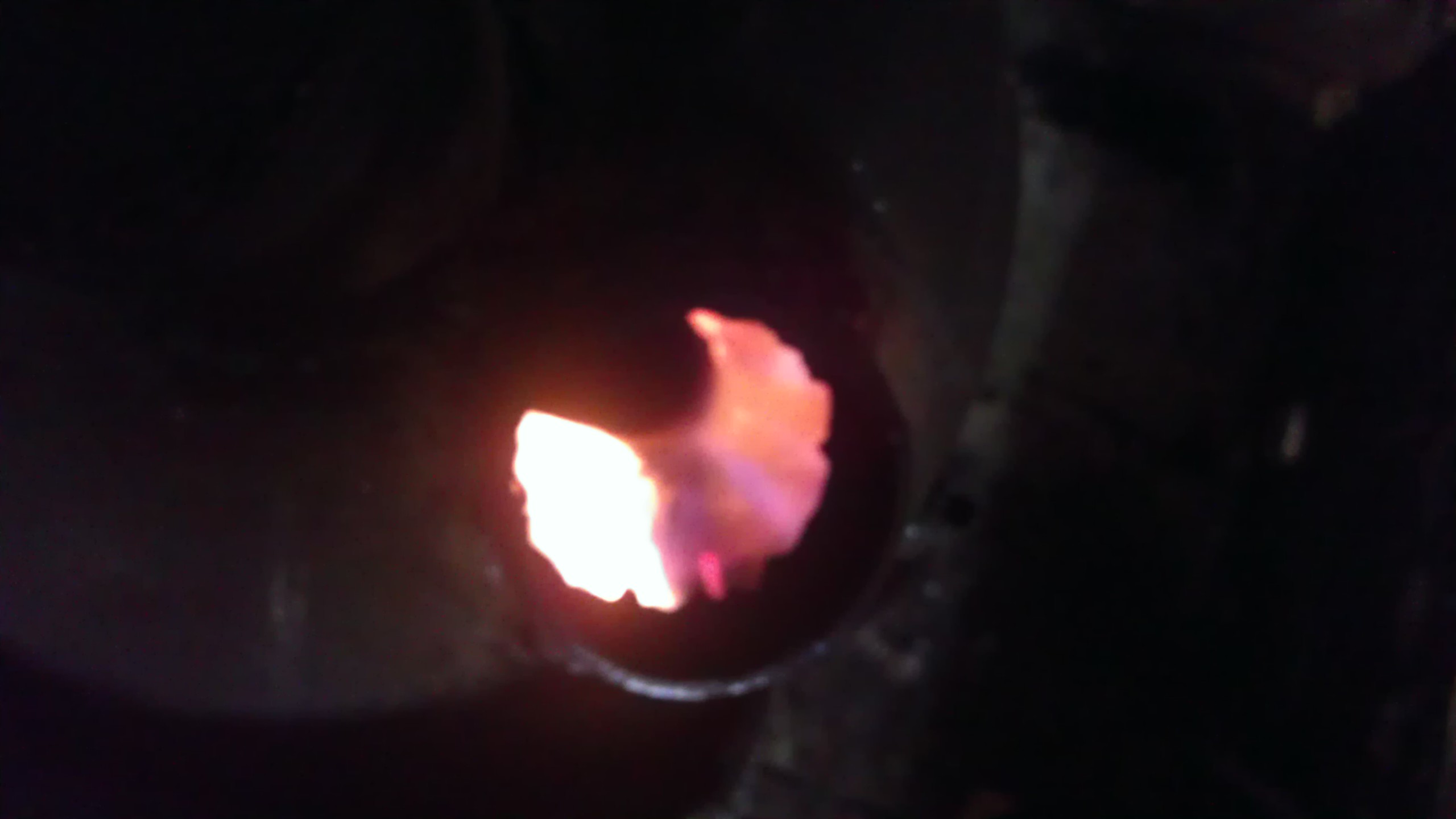

    приветствую всех!!! вообщем сделал печурку из баллона пропановского и вот как работает она.
    на дожигателе 5 рядов по 8 дырок 2.5мм диаметра. работает только если наддув наполную включить. при убавлении оборотов то горит как простой костер. ВОПРОС! Куда копать???:cray:

  14. britmila
    УВ.kapranov.. Давайте нарисуем схему печи и проставим все размеры .. Тогда появится возможность копать в нужную сторону а не в слепую ...:thank_you2:

  17. britmila
    УВ.kapranov.. Отверстия в дожигателе на рисунке 3 мм у ВАС 2.5 мм .. дожигатель на фото не похоже что это труба 108 мм .. И на видео разделительный диск до стенок не достаёт или показалось..:thank_you2:
  18. kapranov
    kapranov Участник
    27 сен 2012
    кузнецк
    извини ошибся 3 мм отверстия, разделительный диск вплотную, труба дожигателя 89
  19. kapranov
    kapranov Участник
    27 сен 2012
    кузнецк
    :blush2::blush2::blush2:блин на видео без разделительного диска но смысл в том что работает одинаково что с ним что без него
  20. britmila
    так должна гореть .. дожигатель 108 мм .. посмотрите видео на ю тубе .. сфоткайте печь внутри с разделительным диском ..
