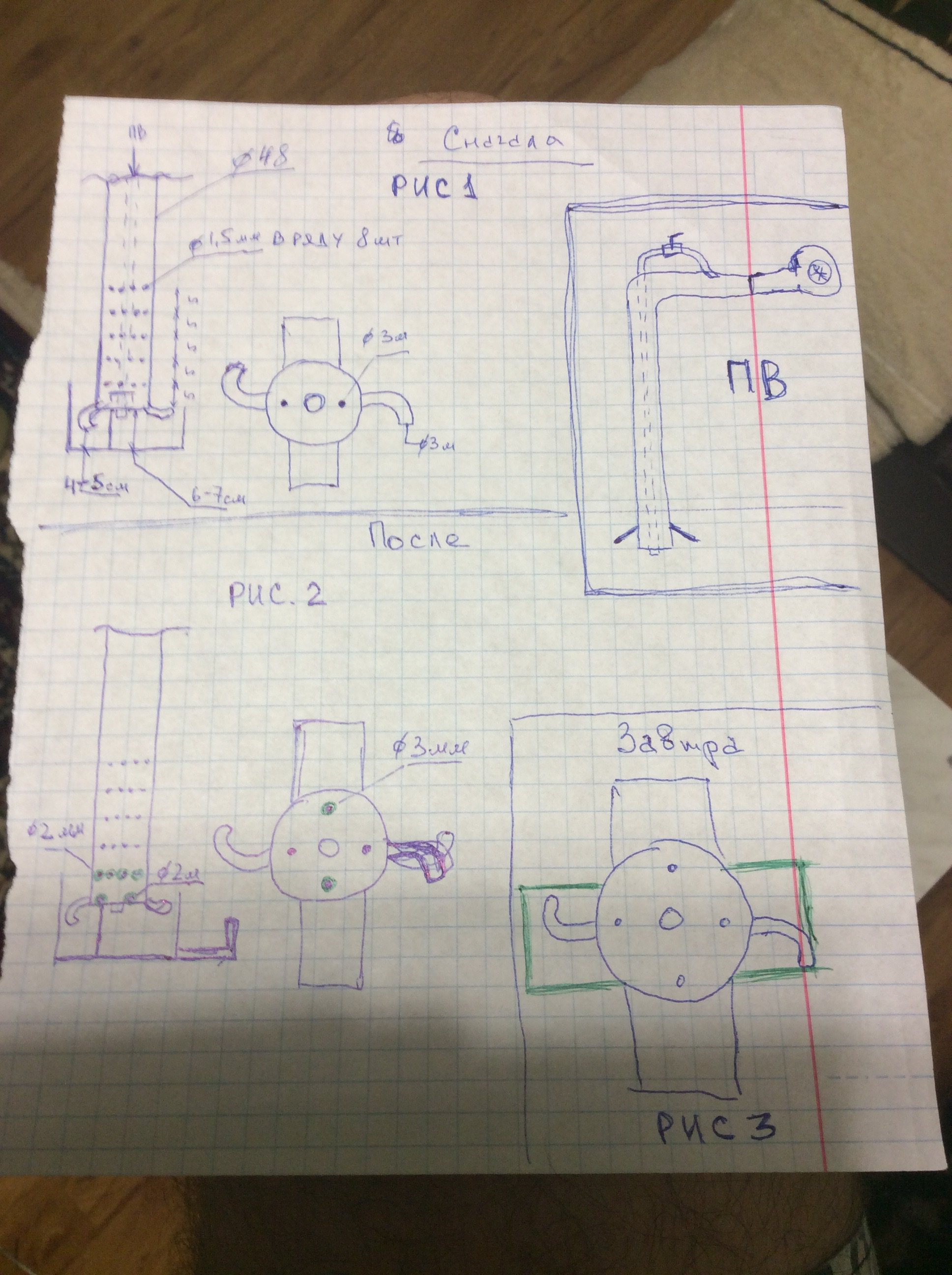

    Илья вот что сегодня было:).....
    На картинках хронология событий:
    Сначала было так как на первом рисунке- взрывы были такие что люк зольника выбивало, открываю зольник коптит, закрываю тухнет, причем не работает даже на чистой солярке
    Краном ПВ регулировал без изменений....
    Потом я высверлил 4 отверстия по 2мм в низу дожигателя и добавил 2 отверстия в торце по 3мм и рассверлил 1-й ряд отверстий по 2мм(зеленые) 2-ой рис печь пыталась гореть синим-соломенным пламенем но в низу наблюдалось задымление(копчение) взрываться перестала и коптила немного
    Завтра планирую добавить еще 2 пластины над завихрителями(это вместо диска) рис 3 и опустить ниже дожигатель
    Друг говорит это метал толстый долго нагревается, вот уже подумываю чашку вернуть....
    Да с чашкой и прорезями было лучше...
    Чую я гдето уже рядом , продолжаю искать:)

    Чет читаю читаю и часто слышу за чашу и еще и спрорезями . Какие прорези просвятите

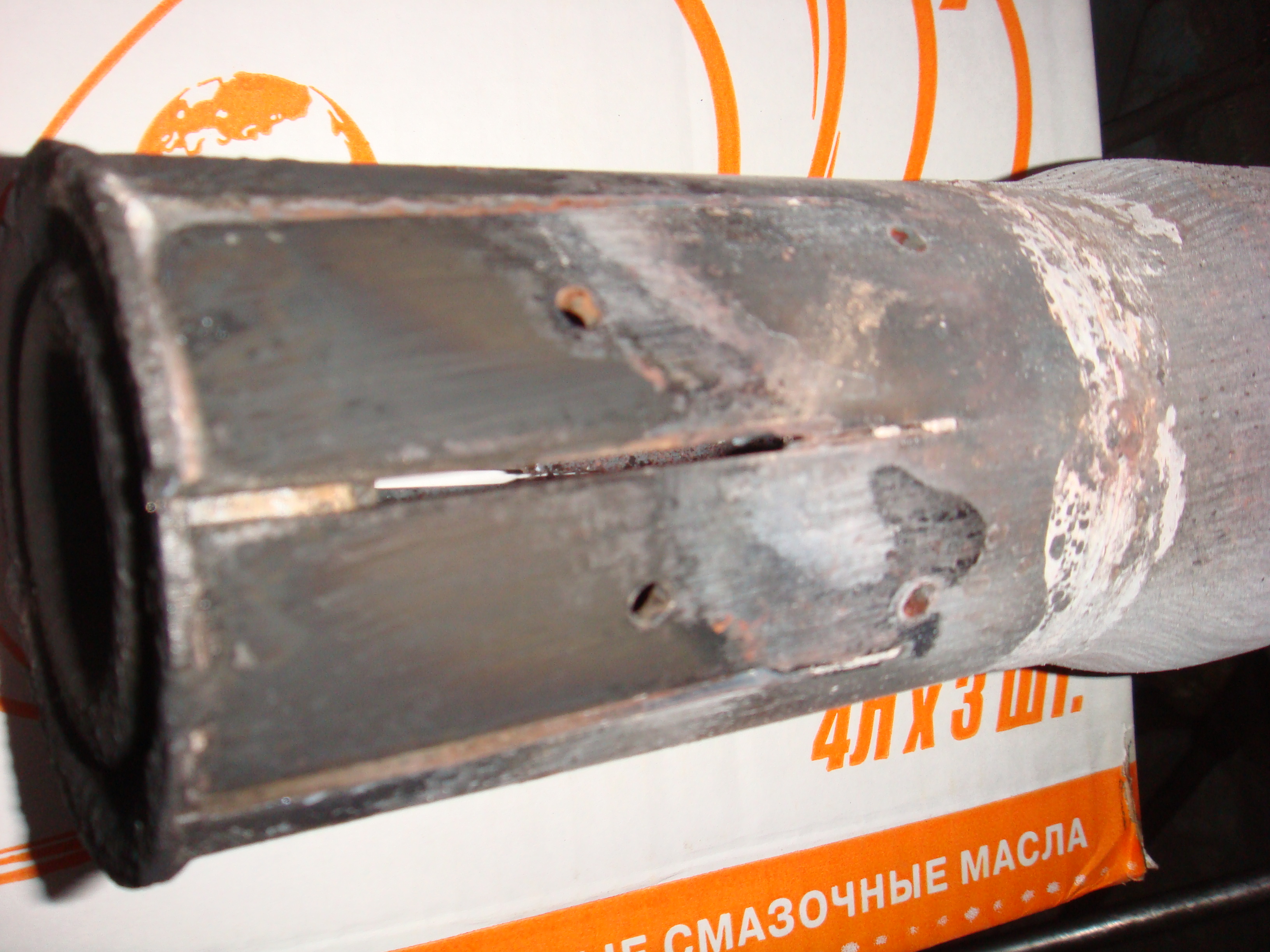

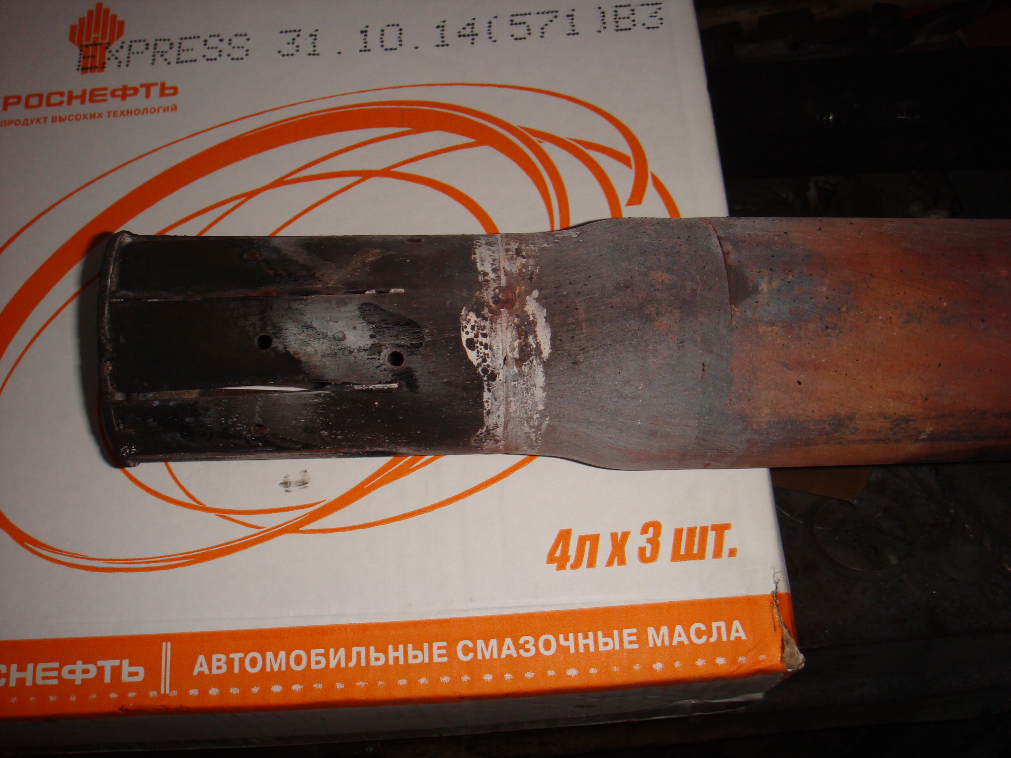

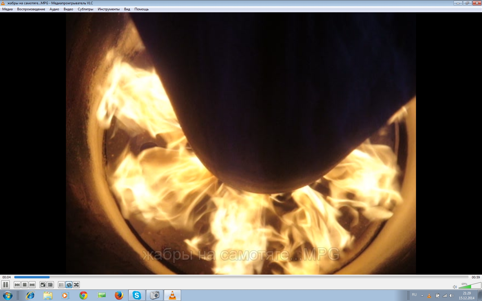

    http://www.termoportal.ru/album.php?albumid=6&pictureid=182 :good: Ув. кирил .. как ни кстати соответствует это высказывание (Свет, светящий одному, светит многим. ( талмуд ) .. могу точно утверждать это про ВАС сказано .. спасибо что придумали жабры .. очень удобно ..:thank_you2::thank_you2::thank_you2:

    На первом рисунке, от дна до дож. 6-7см. и первый ряд отв ещё 5см. итого 11-12см. до первых отверстий дожигателя? При вашем диаметре печи это очень много! Пропорции должны соблюдаться, ведь ни кто не делает печь из пропанового балона который примерно 30см. где первые отверстия в дож. начинаються на 25см.??? Такая конструкция не жизнеспособна.
    На счёт толстого металла ваш друг прав, в моих печах я использую 3-4 мм металл, полёт нормальный. низ утеплён мин. ватой, на первичку реагирует отлично.
    Удачи!
