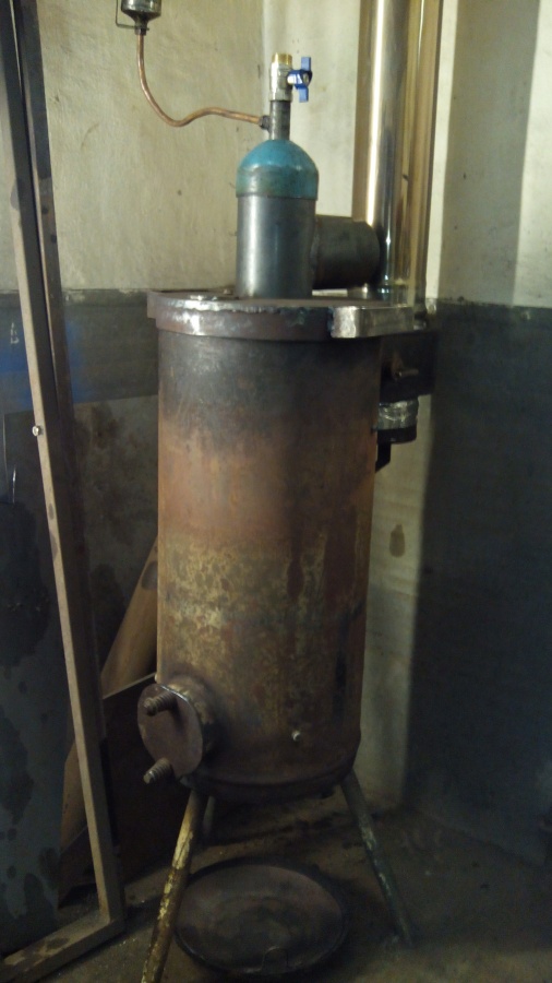

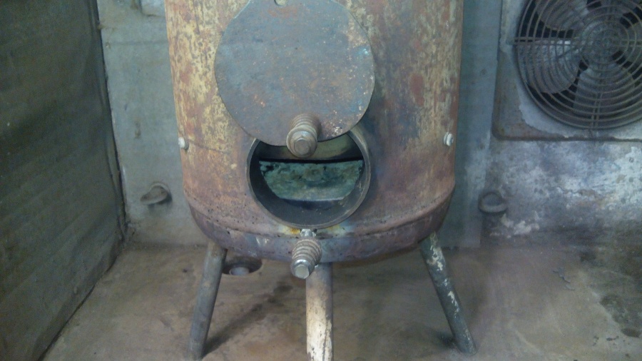

  1. orionich
    моя печь давно сварена и функционирует, нижняя подача через лючек для чистки и розжига, дожигатель сверху через боковую стенку (не сьемный) крышка сьемная...
    пытаюсь перейти к чаше из нержавейки, но не могу придумать как ее туда пихать и вытаскивать, подавать туда масло...
    мысли такие... отказаться от люка вообще, дожигатаель в крышке сьемный с завихрителями (как и сейчас) регулируемая первичка отдальной трубой через дожигатель... а вот с маслом не знаю как подавать (был печальный опыт через первичку (закоксовывалось)).
    вообще было бы классно придумать так чтобы помещать и вытаскивать чашу а дожигатель был бы не сьемный...
    главный вопрос конечно же остался на повестке дня, как без проблем подать масло в чашу... рассматриваю вариант подачи через крышку в свободном падении, но мнение форумчан 50 на 50, так что пока выжидаю хорошего решения (или украду или спм придумаю)

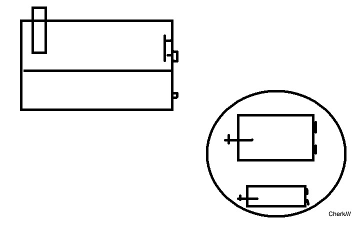

  2. Черк
    Черк Постоянный участник
    9 дек 2014
    Re: Приставка для дровяной печки на масле ,увидел сделал дымит))
    Что скажете или подскажете ?

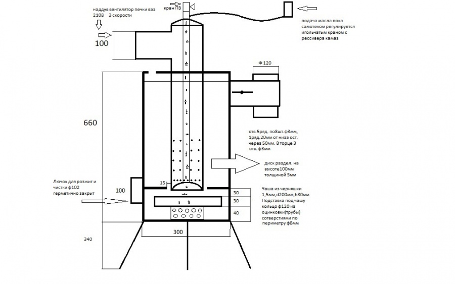

  3. san
    По моему мнению конструкция печи ув.vitalii2202 самый оптимальный вариант.сам хочу сделать такую ,в перспективе.
    Про подачу через пламя,с верху нариканий нет,но она имеет один недостаток,на максималке появляется однобокое горение(пламя на один ряд выше,со стороны подачи) на остальных режимах норма.

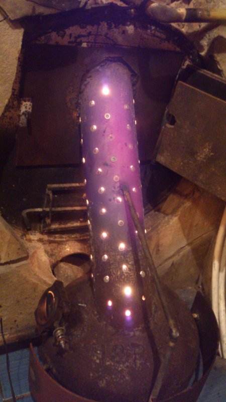

  4. kapranov
    kapranov Участник
    27 сен 2012
    кузнецк
    приветствую вас! что вы мучаетесь? давно же все разжевано и чертежи есть . как куда и зачем. подача сделана через дожигатель сверху . сделал практически по чертежу и все офигенно работает. ни кокса ни проблем нет. вот по этому чертежу делал и все отлично работает. расход порядка литра в час. за 3 часа на средних оборотах гараж нагрелся так что я поснимал и куртку теплую и кофту, остался в одной майке и то жарко было. ах да - я из дома у жены увел сковородку старую тефаль под чашу так вот она расплавилась внутри печи, вообщем не тратьте такие сковородки зря надо чугун наверное. короче я доволен как слон от своей печурки!!!

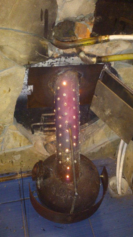

  5. kapranov
    kapranov Участник
    27 сен 2012
    кузнецк
    вот моя неказистая первая и отлично работающая печь на отработке[​IMG]

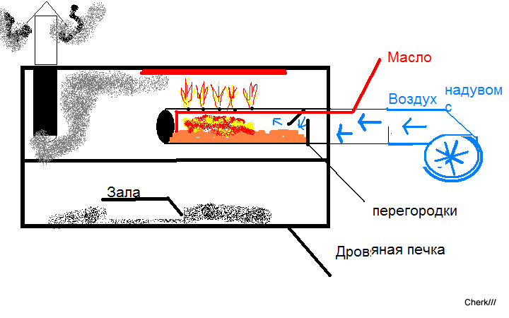

  6. Черк
    9 дек 2014
    А мне надо такая печка для дровяной топки.Только я хочу чтоб печка была еще и с наддувом внутри топки.чтобы с наружи выглядывала турбинка и подача масла))
    может это фантастика но буду пробовать на выходных,первая печка моя не устраивает атмосферная, хочу турбинированную))
    Вот может кто подскажет.Данный агрегат хочу установить в баньку !!

  8. Черк
    9 дек 2014
    Печка сделанная из газовой трубы качественно,на дровишках работает хорошо,но хочется и еще на отработке сделать .но! с наддувом)Вот и прошу вашего совета!
      26,6 КБ
      241

  12. vitalii2202
    Зачем вам мучить дожигатель, лучше низ съемный
    И масло подачу с боку!:good:
  13. orionich
    даже с завихрителями ?
  14. orionich
    как это осуществить в двух оборотном котле ? помоему будет тяжело... поэтому и думаю что через верх
  15. vitalii2202
    Если только завершить второй оборот до съемной части.
  16. 1TOM1

  18. 1TOM1
    Боюсь тросик долго не проживёт в таких условиях. Ну если только из нержи. Настройка такой конструкции дело сложное. на последних рядах смесь будет богатой, а на первых бедной. Надо сперва хорошо смешать пары масла с воздухом. А как чистить?
