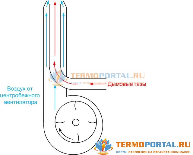

    Есть еще идея, сварить змеевик из трубы(или квадрата)(на схеме попытался изобразить как я себе представляю эту конструкцию, цветом обозначил падение температуры газов в змеевике), а чтобы протягивать воздух опять же использовать вышеупомянутую улитку, температура газов на выходе должна получиться невысокой, так что улитка я думаю должна справиться.
    Как вам такой вариант для обсуждения? Работать будет?

    Здесь будет оседать сажа и чистку будете производить практически через день . Вам нужен дымосос и лопасти там будут железные и ставится на прямую вертикальную трубу короткую дабы повысить тягу + намотать электро энергию .. Если есть возможность нужно исключить горизонтальный участок иначе в неподходящий момент особенно будет мороз там отбойным молотком не отобёш замёрзшую массу сажи с конденсатом ..с уважением ..

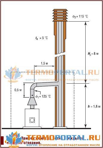

    УВ.Михей86.. Для чудо печки не приемлимо горизонтальных участков так как будут забиватся сажей .. А у Вас теплообменник собственно и есть горизонтальный участок .. Михей86, с уважением ..:thank_you2: выход отходящих газов под грибком не менее 115 градусов иначе не будет тяги ..

    У Вас дымоход не справится с таким теплообменником . Да и чистка Вам надоест через промежуток времени будете ходить в сопухе постоянно ано Вам надо .. :thank_you2: с уважением .. https://yadi.sk/i/pu1wOsWEZcSdt

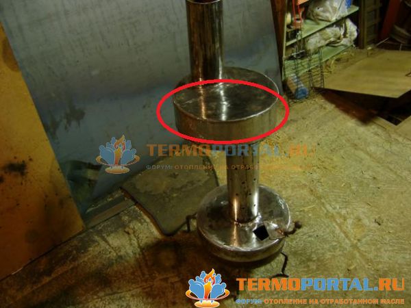

    понятно, а еще у меня вопрос по поводу обычной стандартной печки на отработке, у нее верхний теплообменник не чистится что-ли(обведен красным овалом), там же перегородка стоит, так что по логике должен тоже кокс скапливаться?
  15. britmila
    Re: Создать принудительную тягу в печи на отработке
    Должна быть ревизия для чистки или разборная . И самое главное должно быть всё плотно чтобы газы не проникали в помещение ..
