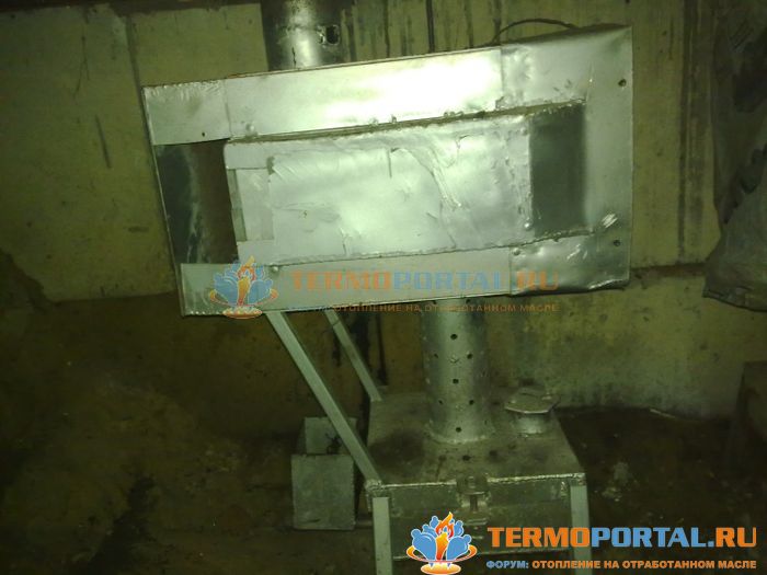

    У меня гараж 6Х12Х4.7, одна печь справляется до +10гр.-12гр. в любой мороз, а вторую печь запускаю если нужно выше температуру поднять и потом выключаю.
    Печь 220, вторая 150.
  2. britmila
    Re: Создать принудительную тягу в печи на отработке
    Придётся делать печь с наддувом такую кубатуру протопить . Фото печи которое Вы выложили не соответствует для отопления данного объёма . что Вам скинул не подойдёт ..:thank_you2:
  3. vitalii2202
    Не соглашусь! У меня два года стояли две чудо печи, правда с обдувом, справлялись на 5+.

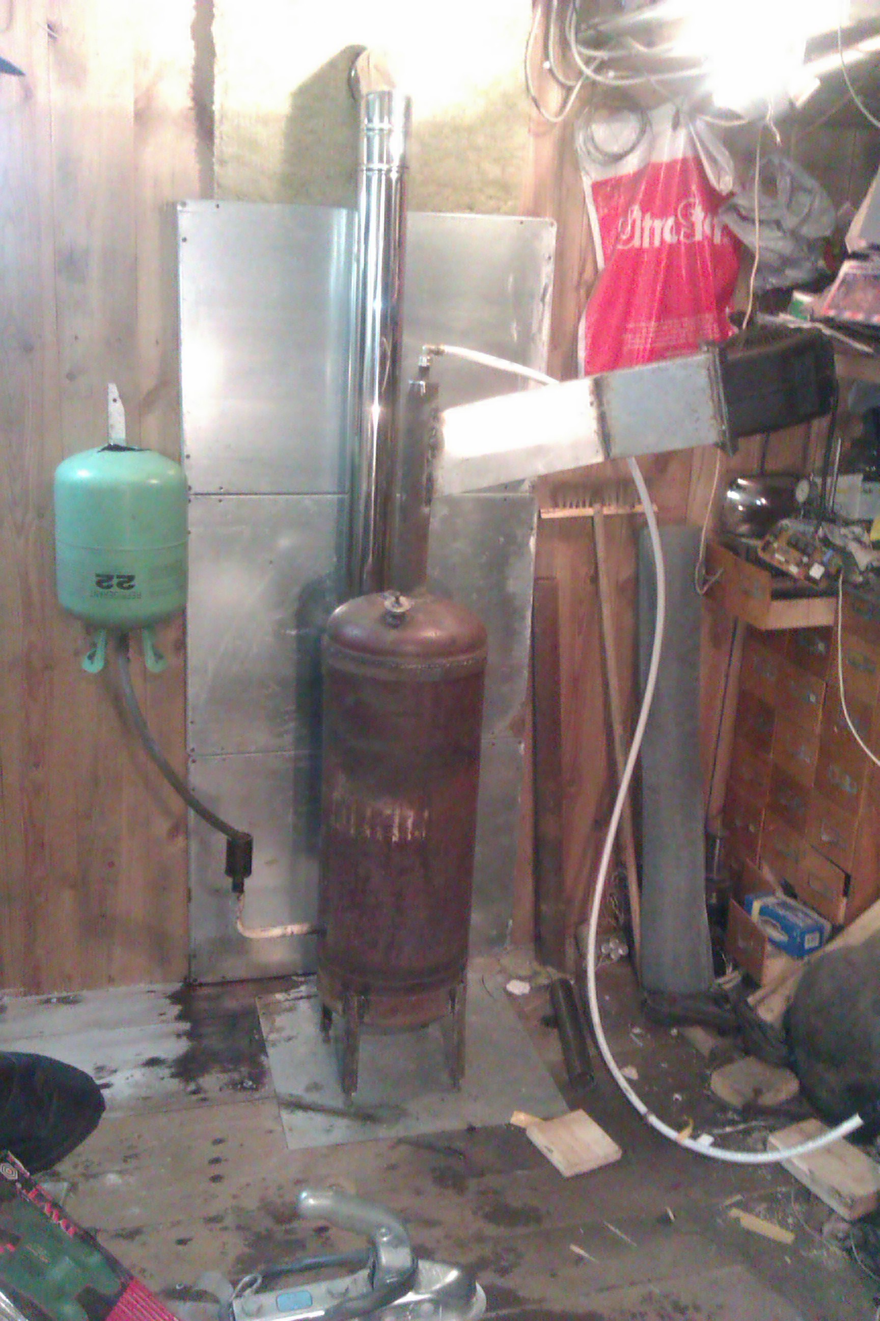

  5. Андрей_СПб
    Андрей_СПб Новичок
    2 дек 2014
    В общем удалось сделать печь из пропанового баллона. Отверстия на дожигателе сверлил в виде трех спиралей ф отверстий 2 мм 60 шт, внизу 15 отверстий ф3мм, на завихрителях по 2 отверсия ф3 мм одно дует вниз, второе в бок . Горит равномерно по всей высоте желтым пламенем. Правда сегодня наблюдал такой эффект - уменьшил подачу воздуха и пламя стало синим, после прогорания отработки и подачи новой все вернулось в исходное. На пробных запусках использовал отработку которая осталась в гараже после жигулей и масло там минеральное, а сегодня на разогреве использовал масло слитое с печи в боксе и в печке постоянно стоял треск, взрывы и часто гасла, в общем пришлось слить это масло, слишком много в нем было лишнего.

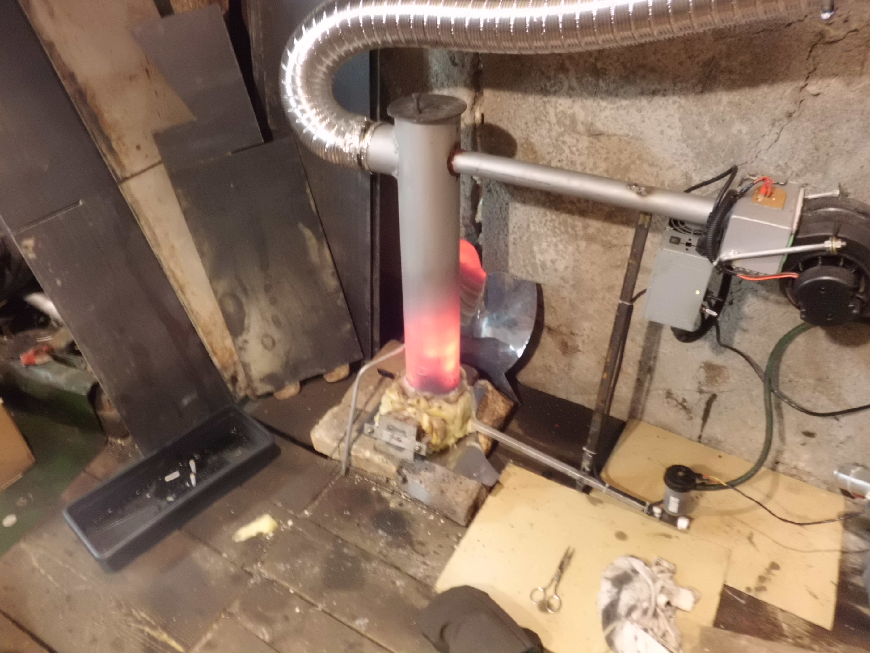

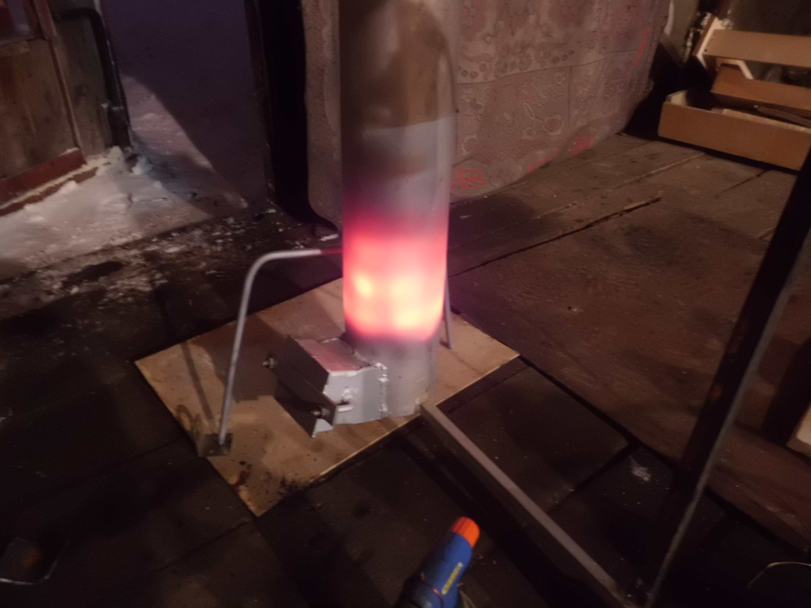

    Здравствуйте форумчане. Спасибо огромное за "тонны" информации! вашему вниманию, моя печь, с небольшими экспериментами, в картинках)
    Начну с последнего кадра как сейчас работает печь. На максимальных оборотах расход 1,3-1,4л/ч. после 5-6ч
    работы на дне печи образуется немного черно-желтого остатка(легко растирается в песок). Работает стабильно.

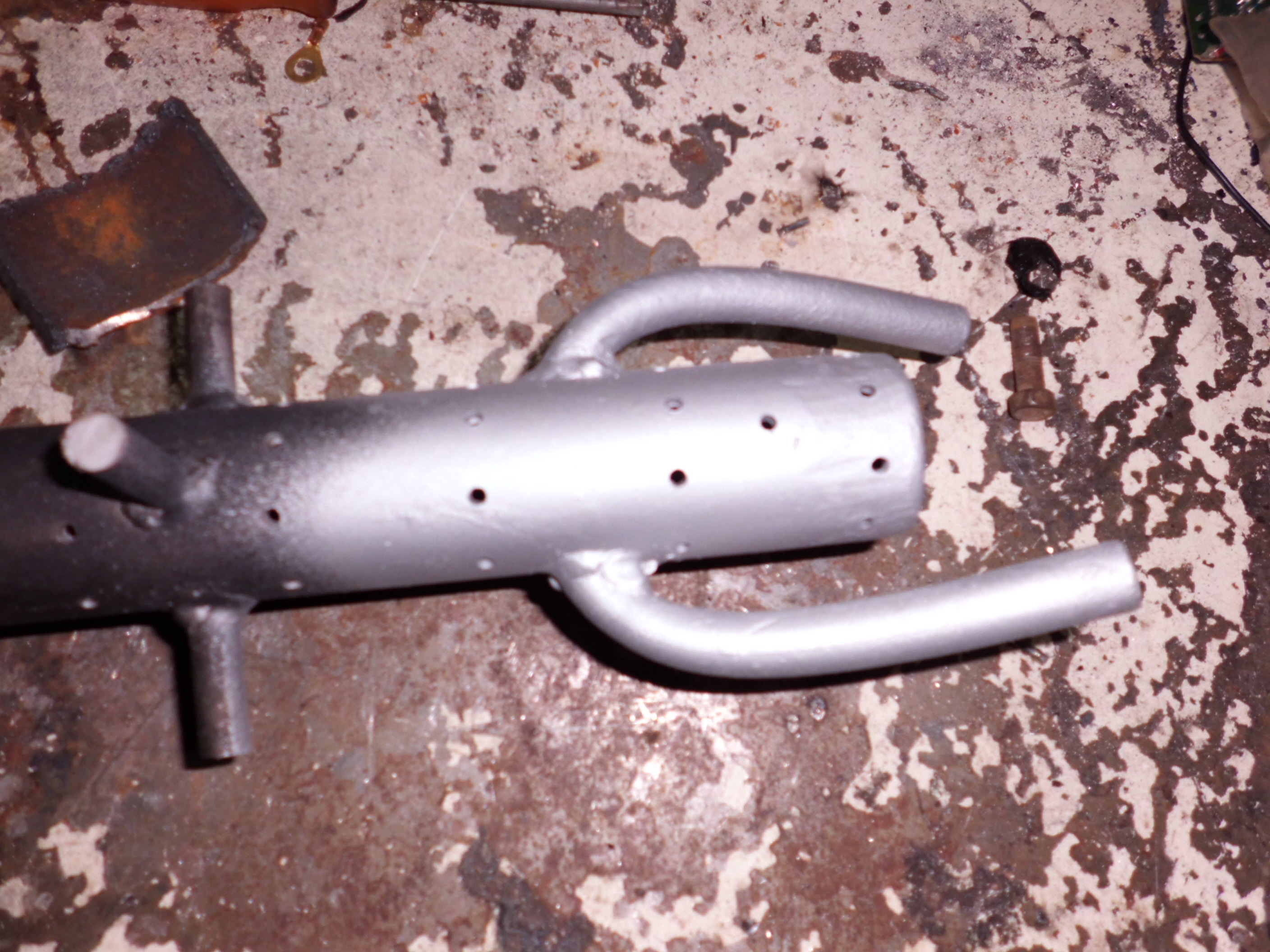

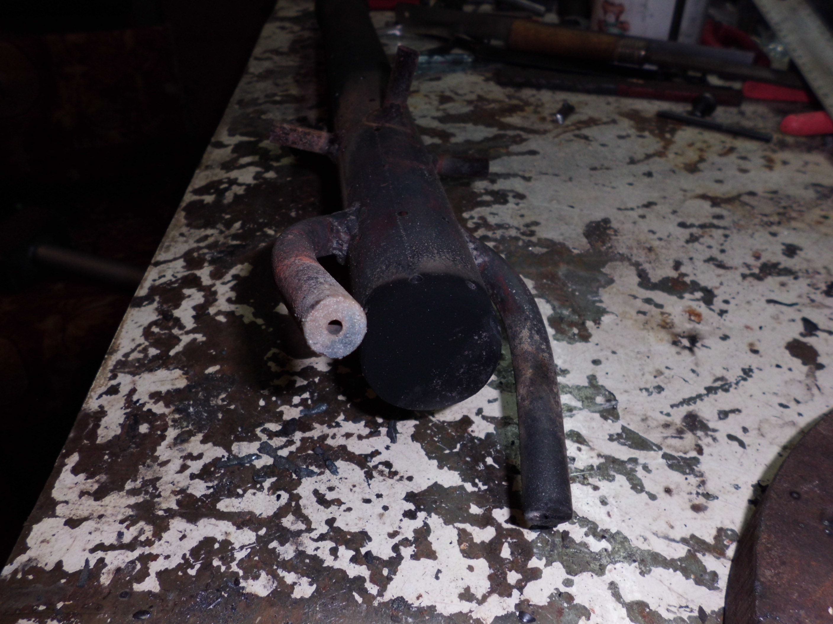

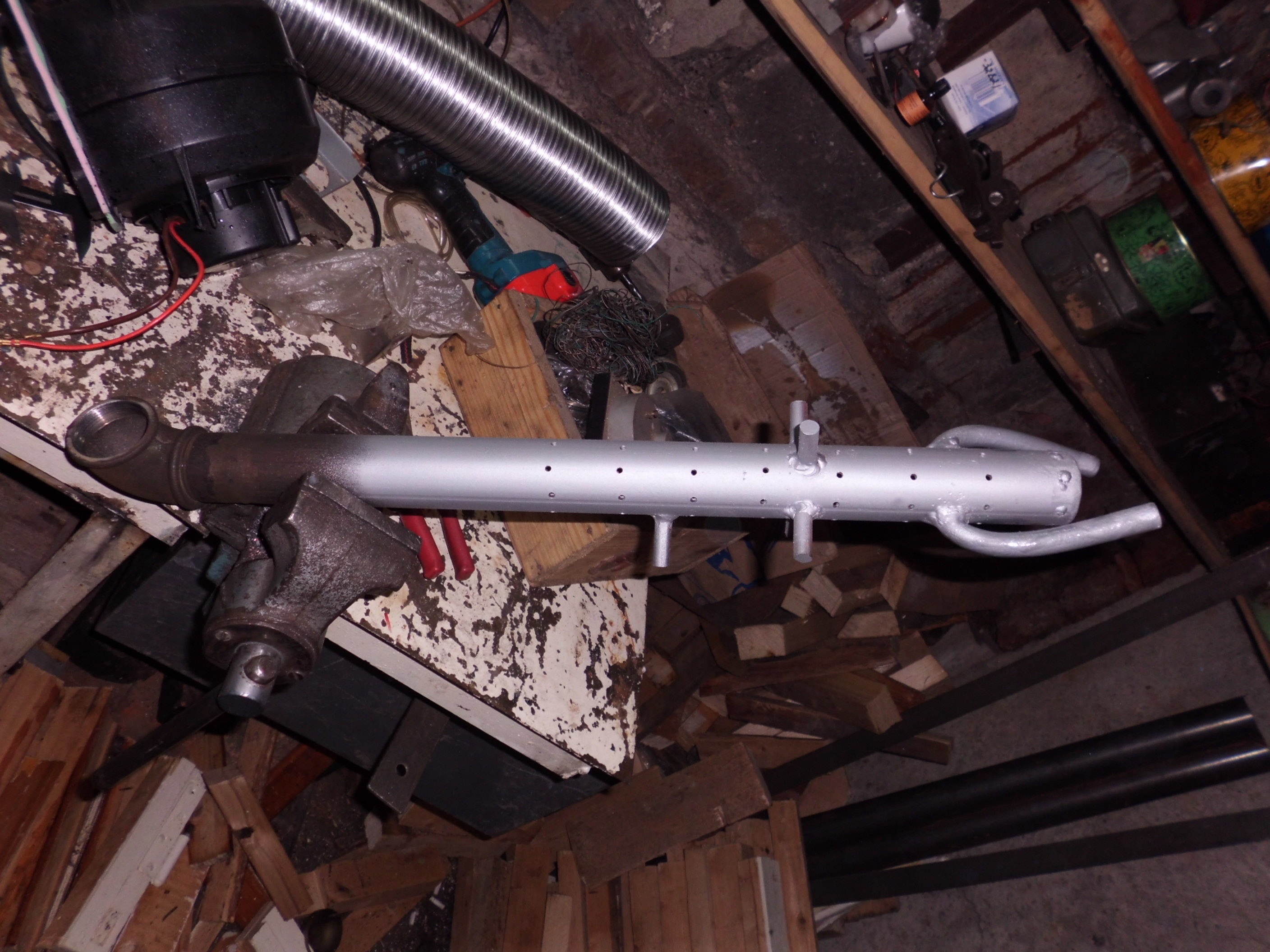

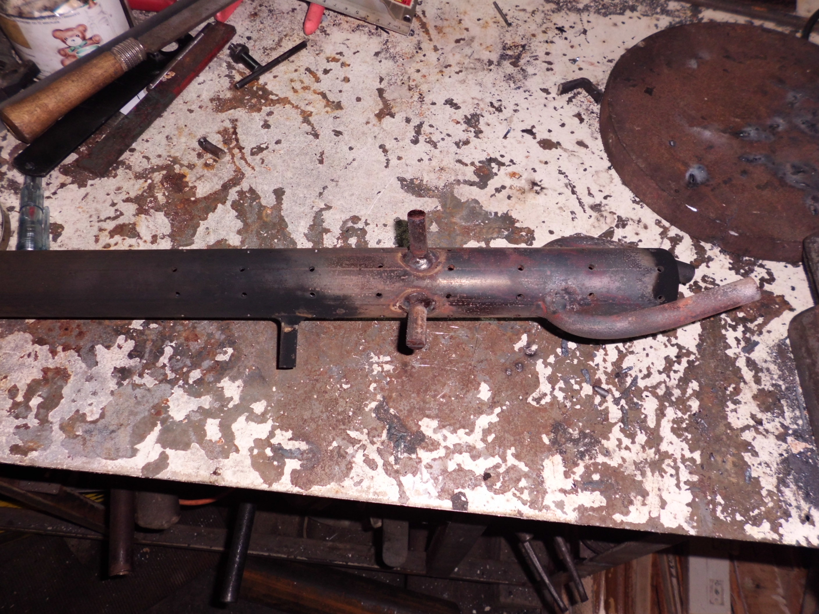

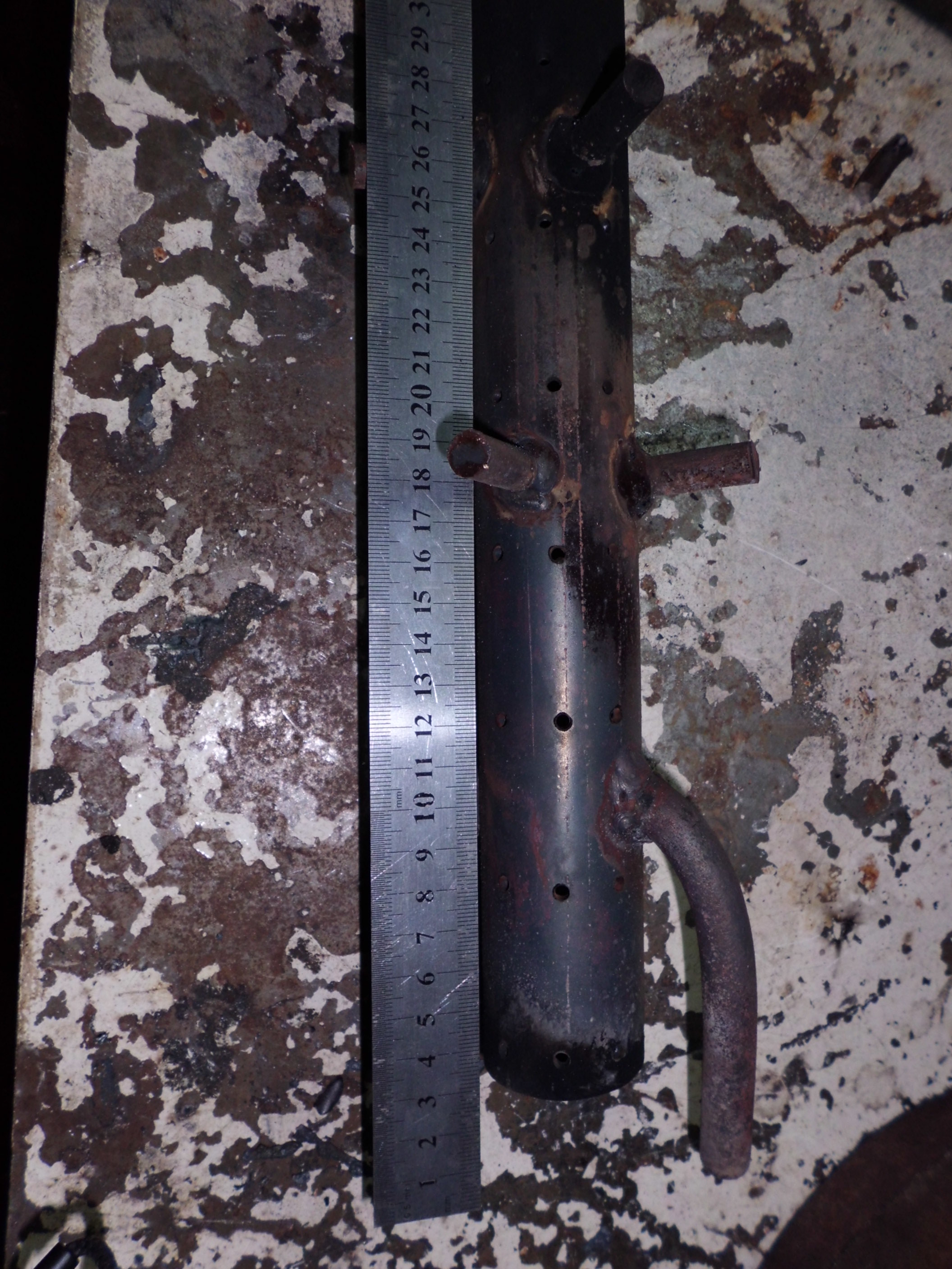

    Насмотревшись и начитавшись форм(сколько осилил) решил делать корпус из трубы Ф114мм, дожигатель Ду32.
    Диаметры выбрал специально, дабы уменьшить обьем горения газов в печи, увеличив теплоотвод от корпуса.
    Высота корпуса 750мм, диаметр выхлопной трубы 89мм.
    Отверстия в завихрителе 3,2мм(что под рукой нашлось) 8 рядов по 8 отверстий, по 40мм между рядами. Трубка в завихрителе толстостенная. просверлил в болте М8 отверстие 3,4мм(к тому времени сломал 3,2мм) нарезал резьбу в трубке , вкрутил болт и срезал лишнее. Трубки приварил выше первых двух рядов, для их нагрева от основного горения. Приварил к трубе дожигателя чопики из прута Ф10, выполняют 2 функции. Центруют трубу в корпусе и дополнительно греют ее в процессе горения(нижние нагреваются до красна).

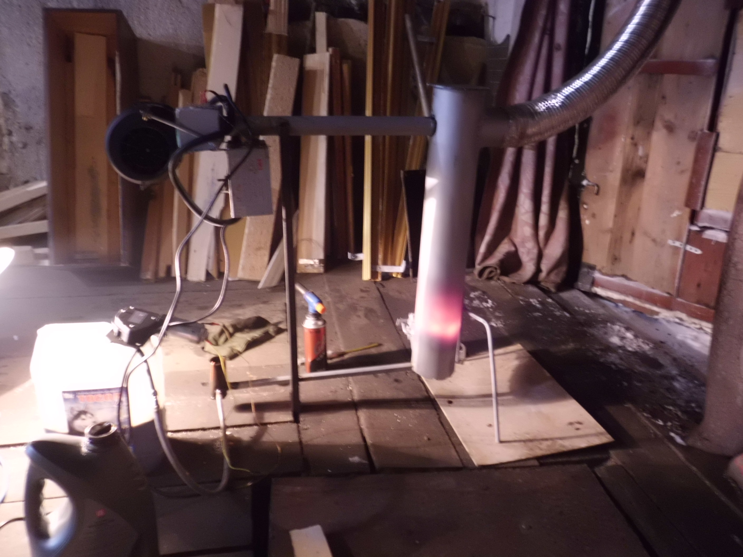

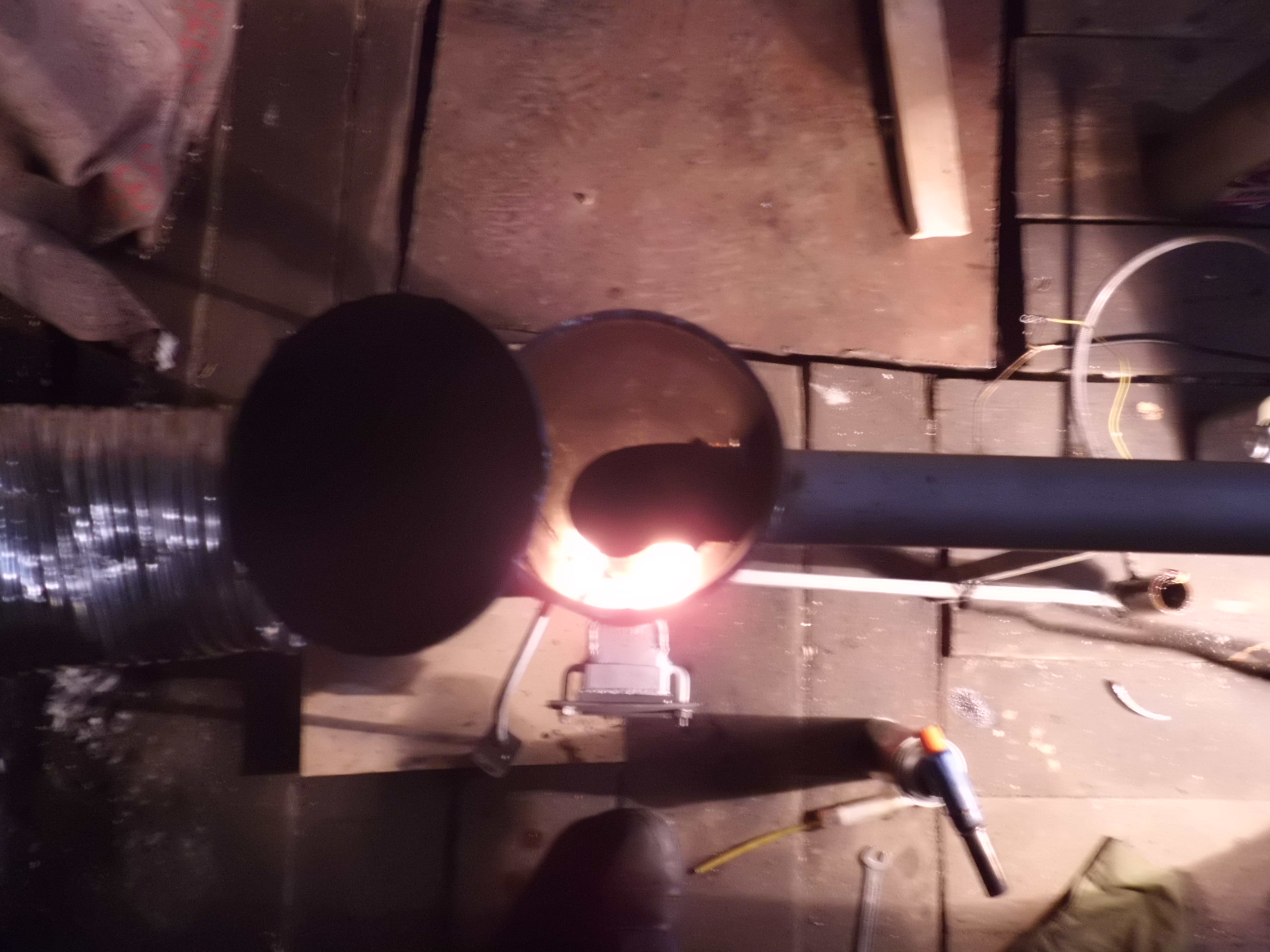

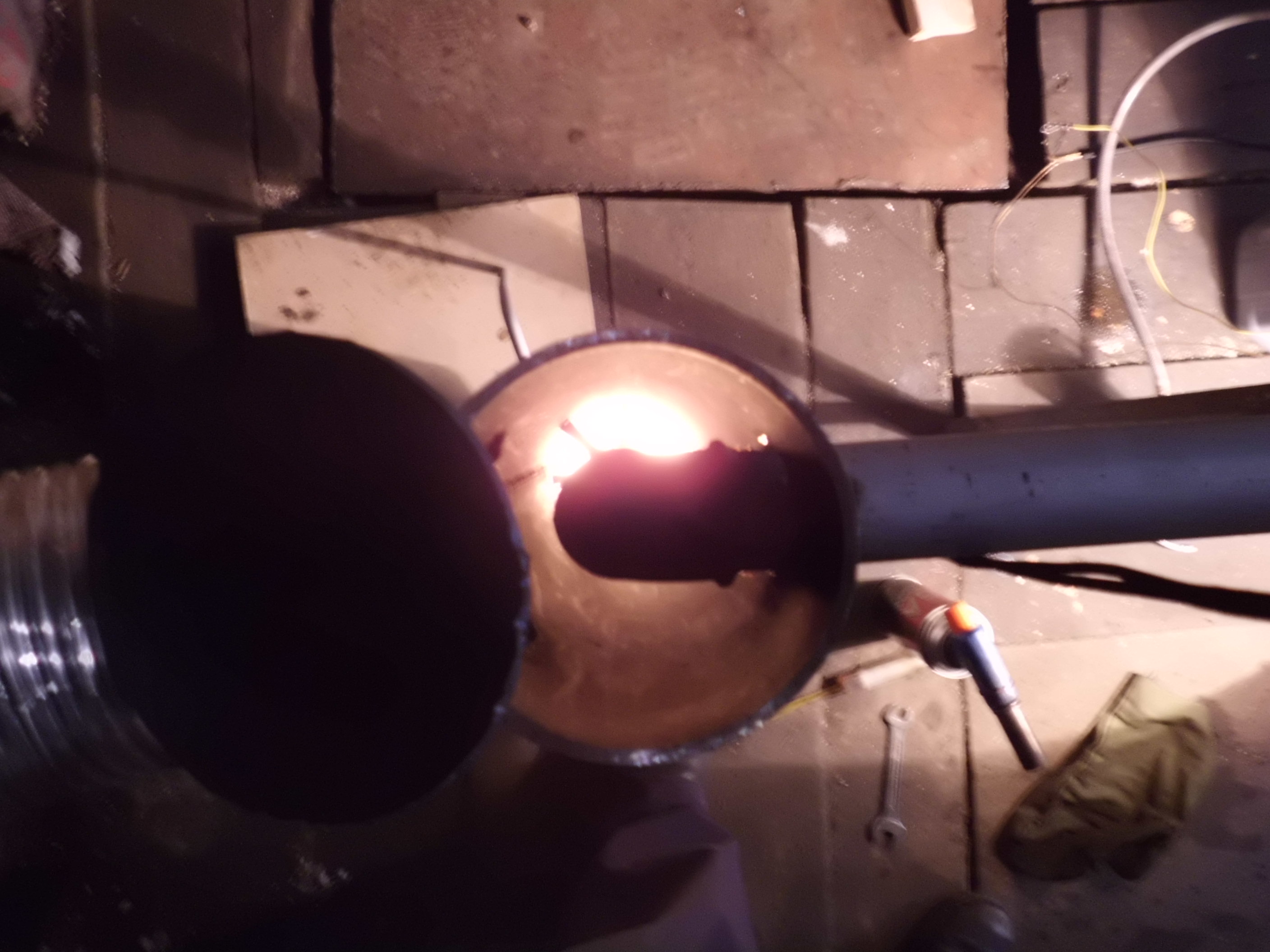

    Про экперимент:
    Печь запустилась с первого раза, я решил так не бывает!

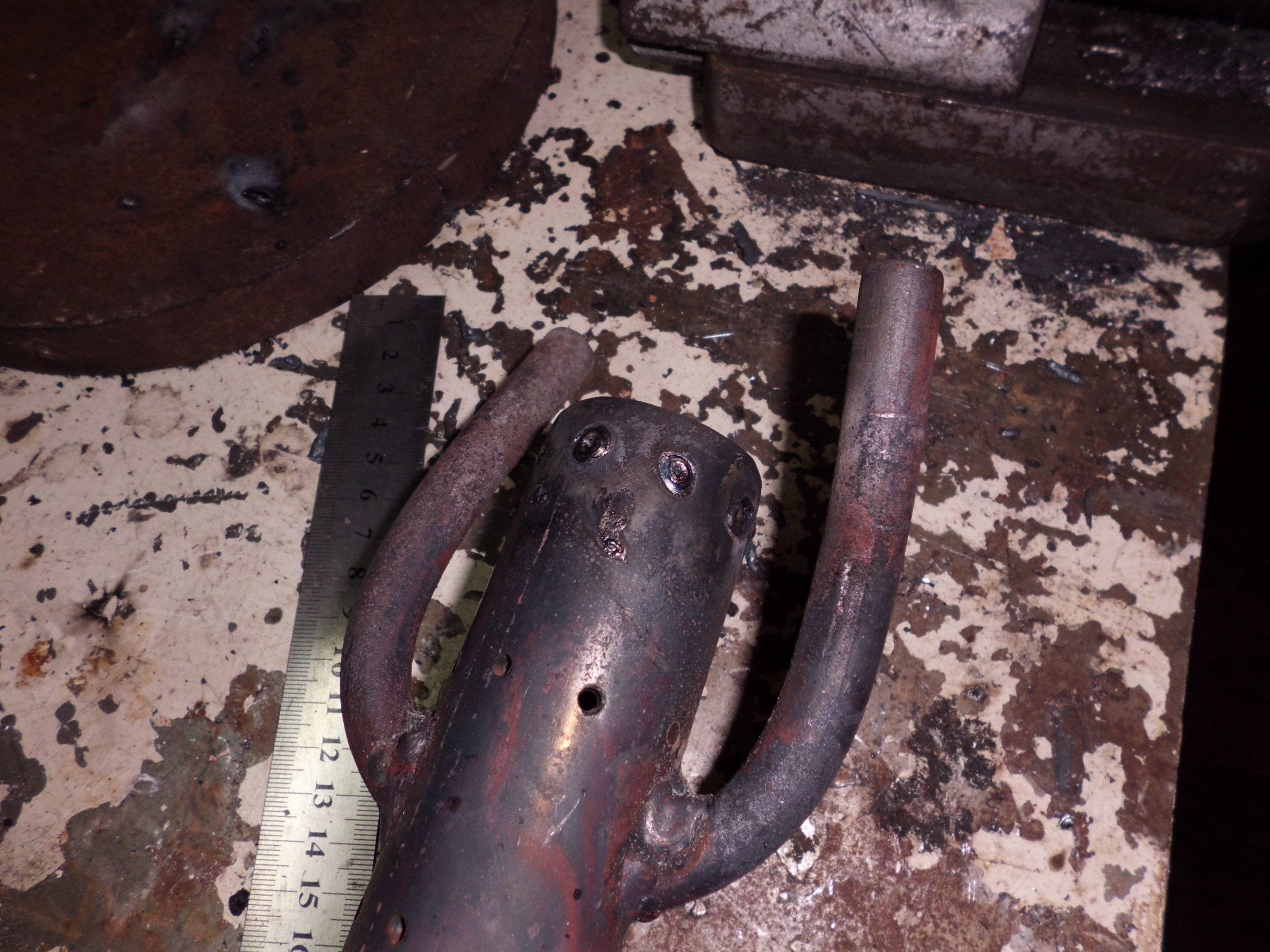

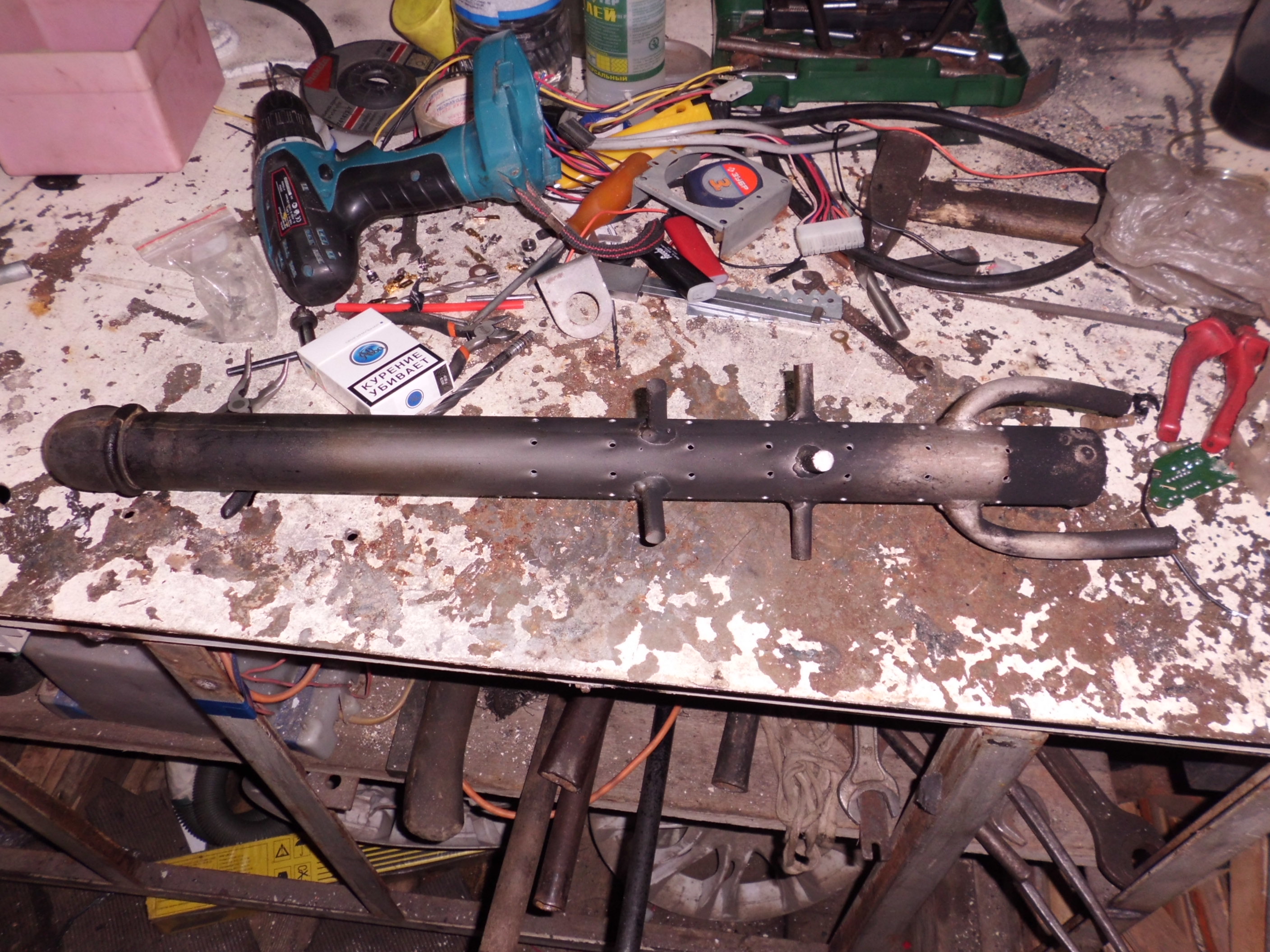

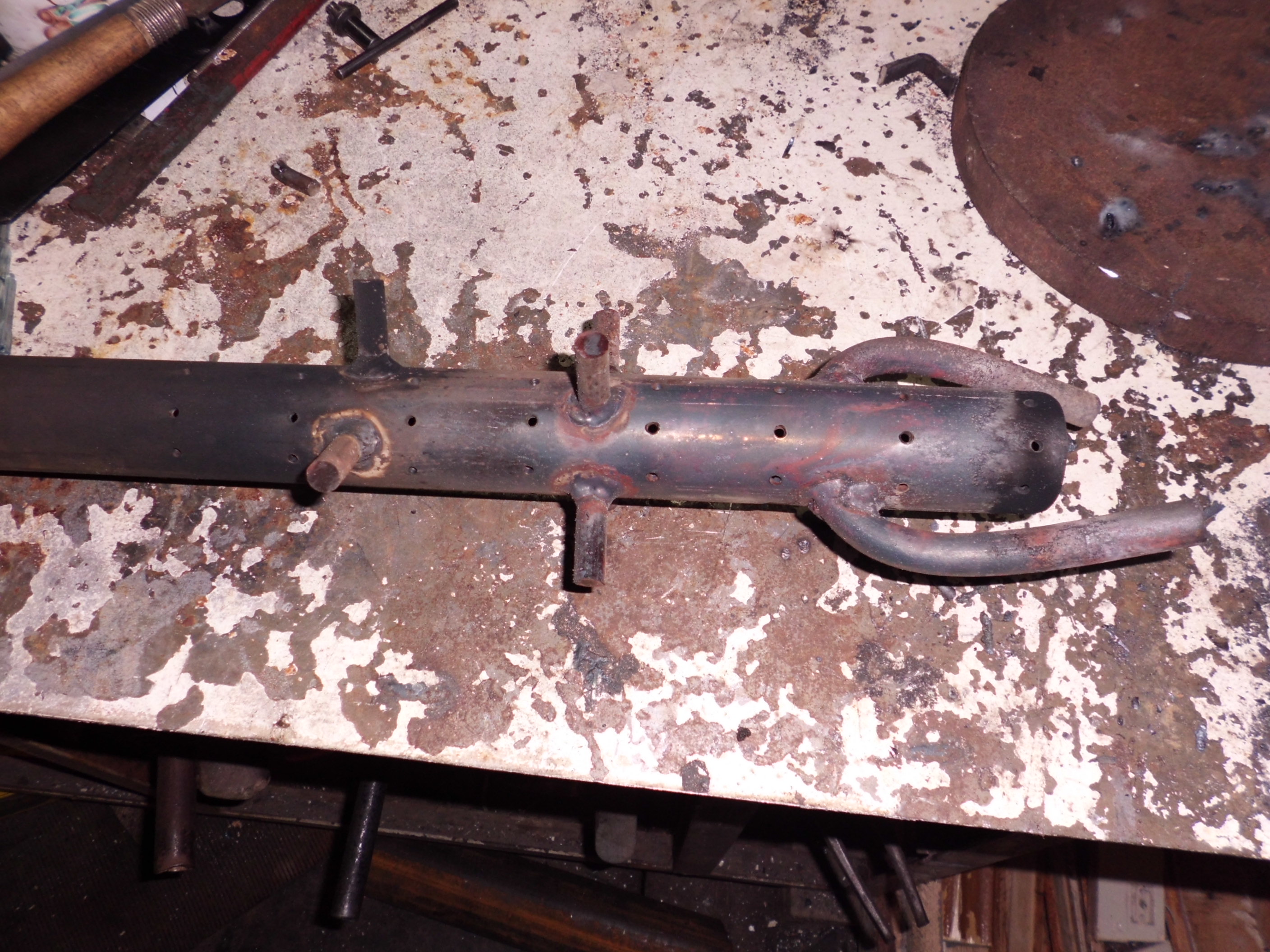

    Пределал дожигатель. Заварил нижний ряд отверстий. Хотел, чтобы корпус нагревался выше(х.з. зачем)
      1 МБ
      313
      969,6 КБ
      277
  19. pankl2
    pankl2 Постоянный участник
    24 ноя 2014
    36
    Пределал дожигатель. Заварил нижний ряд отверстий. Хотел, чтобы корпус нагревался выше(х.з. зачем) Пределал обратно, как было, добавив по одному отверсию 3,4мм. Печь снова заработала.

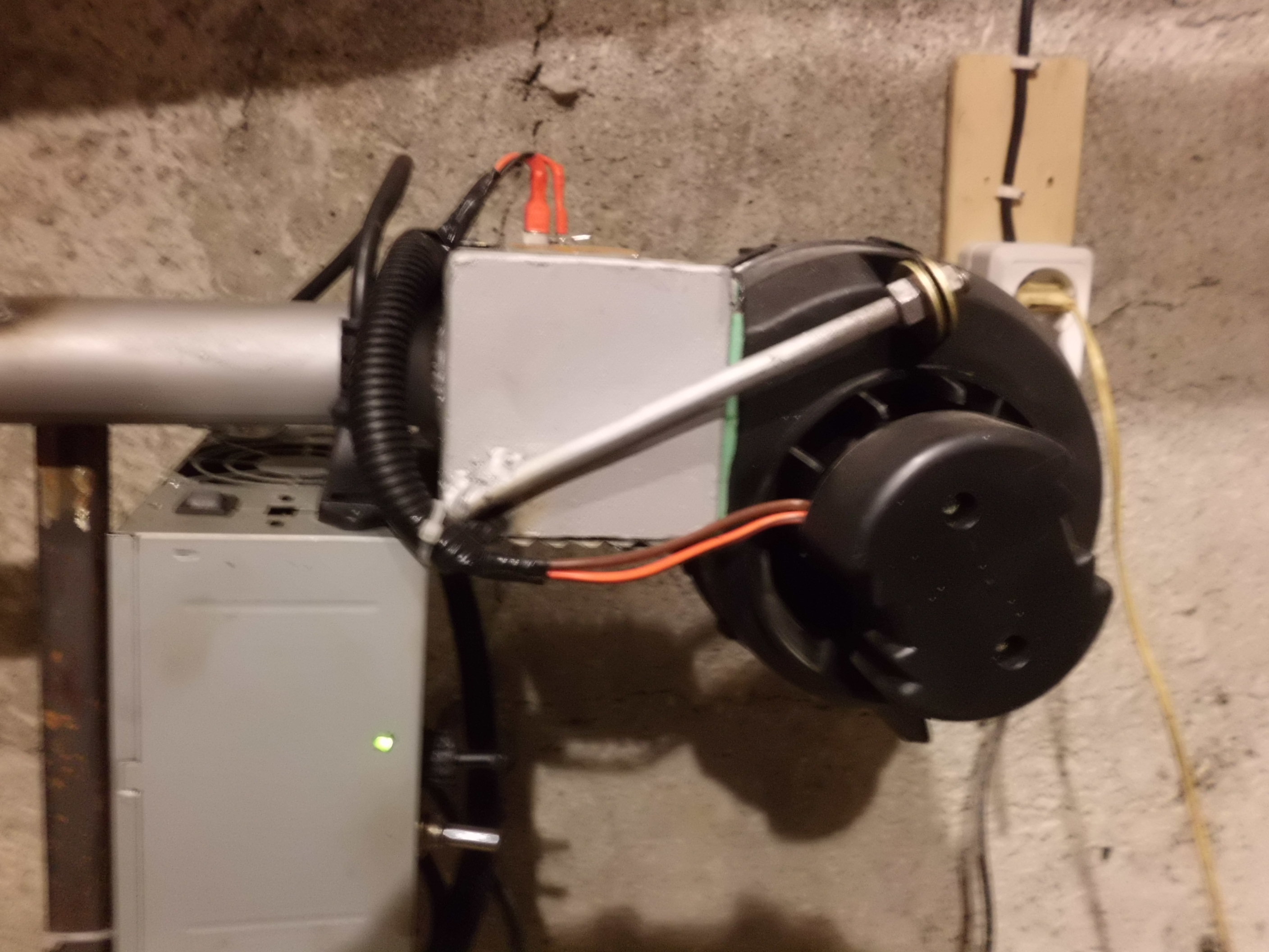

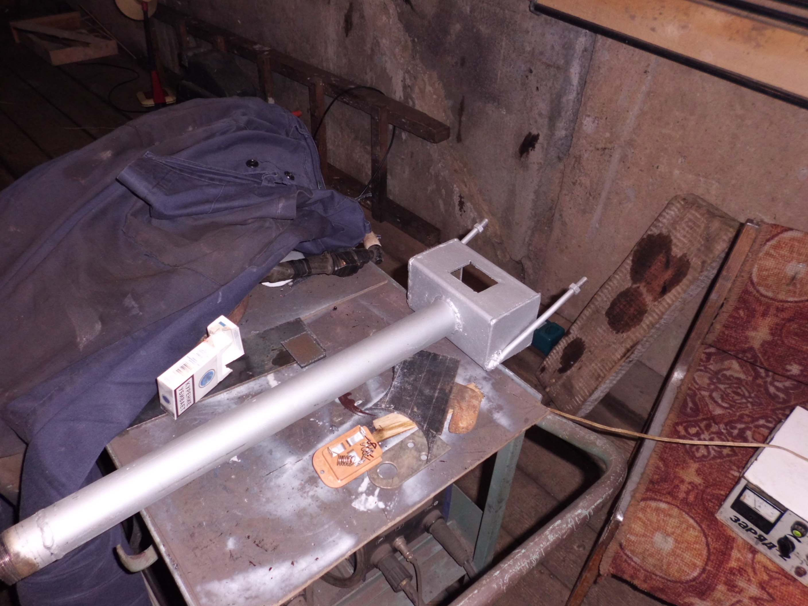

    Мотор наддува взял от печки 2108, блок питания от старого компа(250W). Корпус мотора, приделал к
    профильной трубе 80/80мм. Для регулировки оборотов поставил вариатор и реостат от той же 2108.
