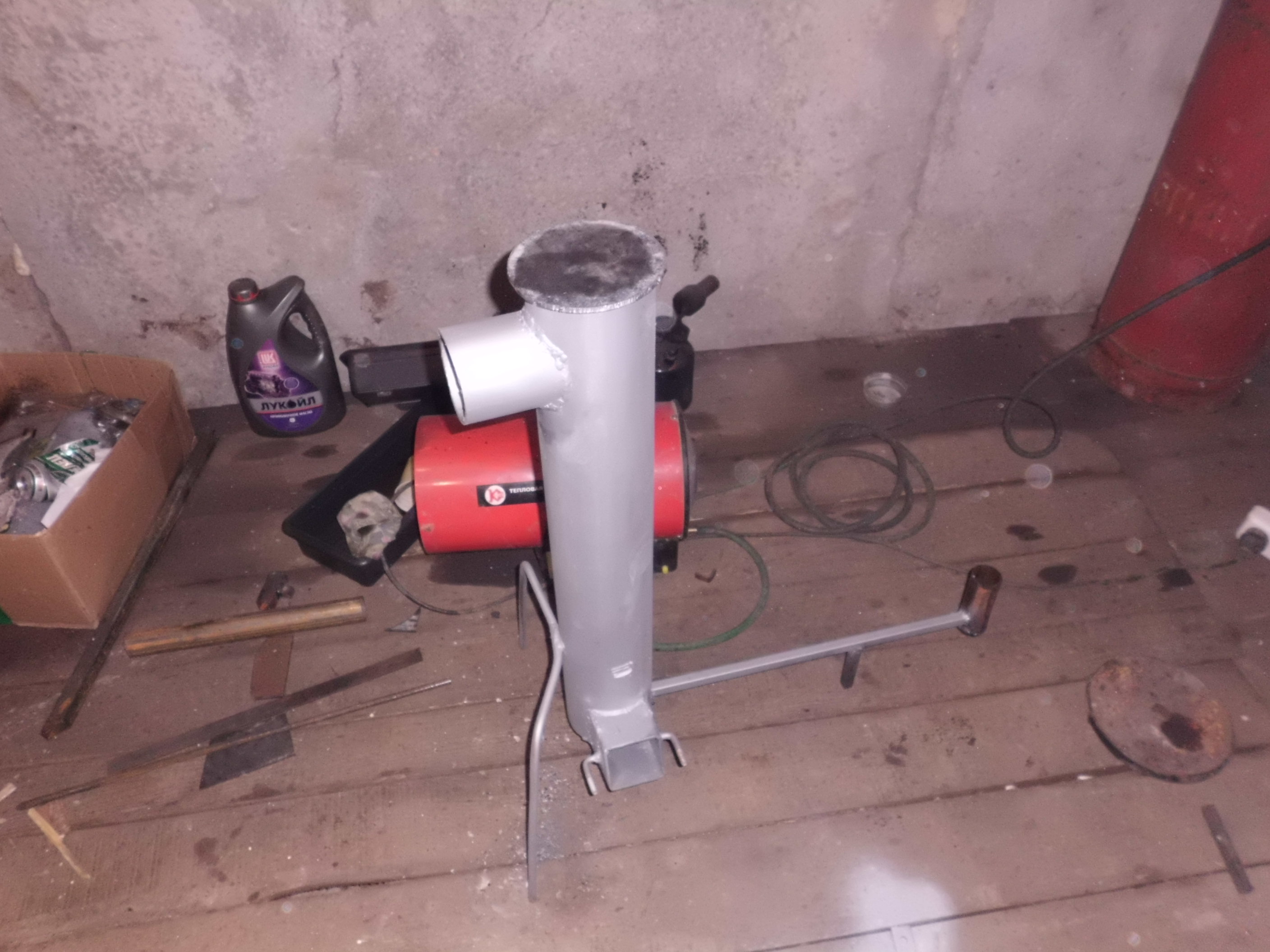

  1. pankl2
    pankl2 Постоянный участник
    24 ноя 2014
    36

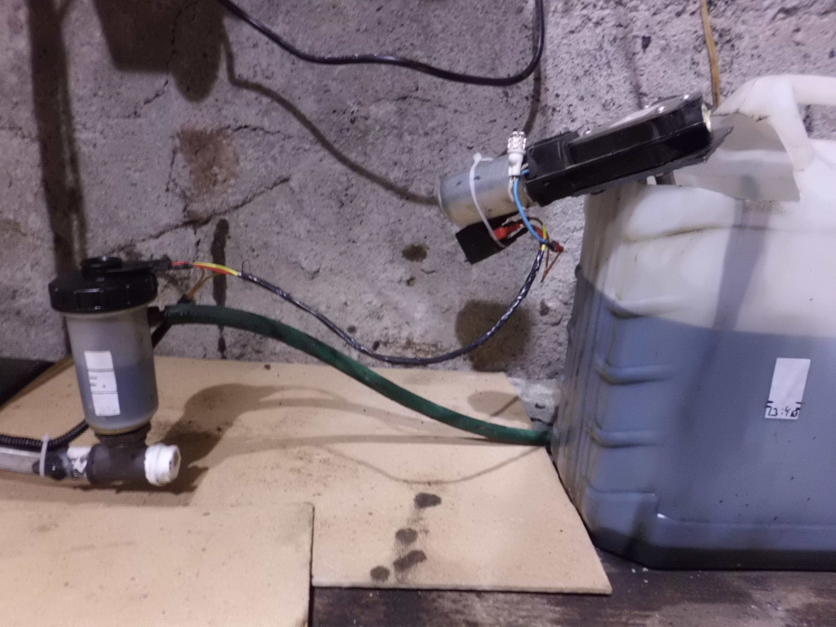

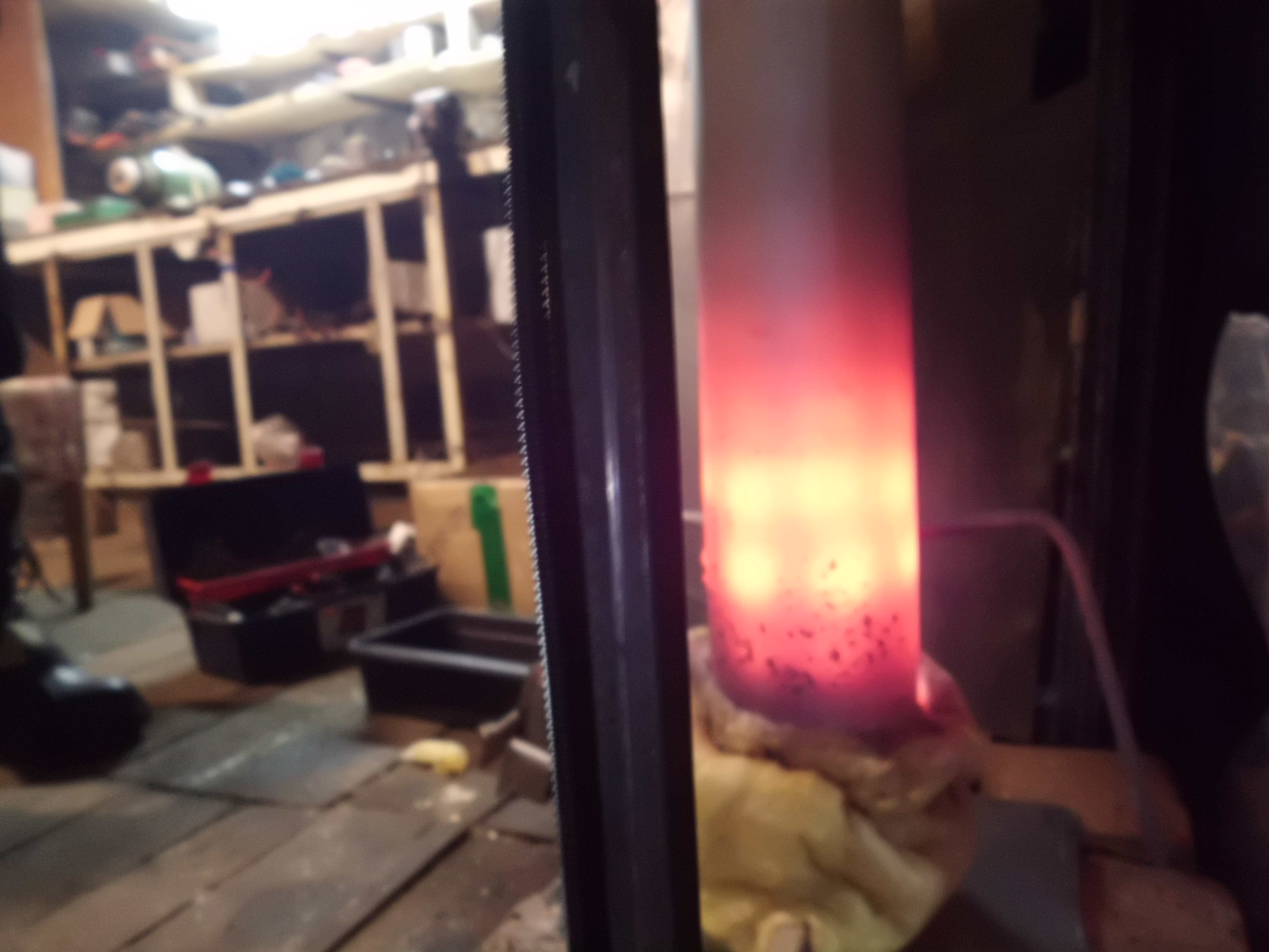

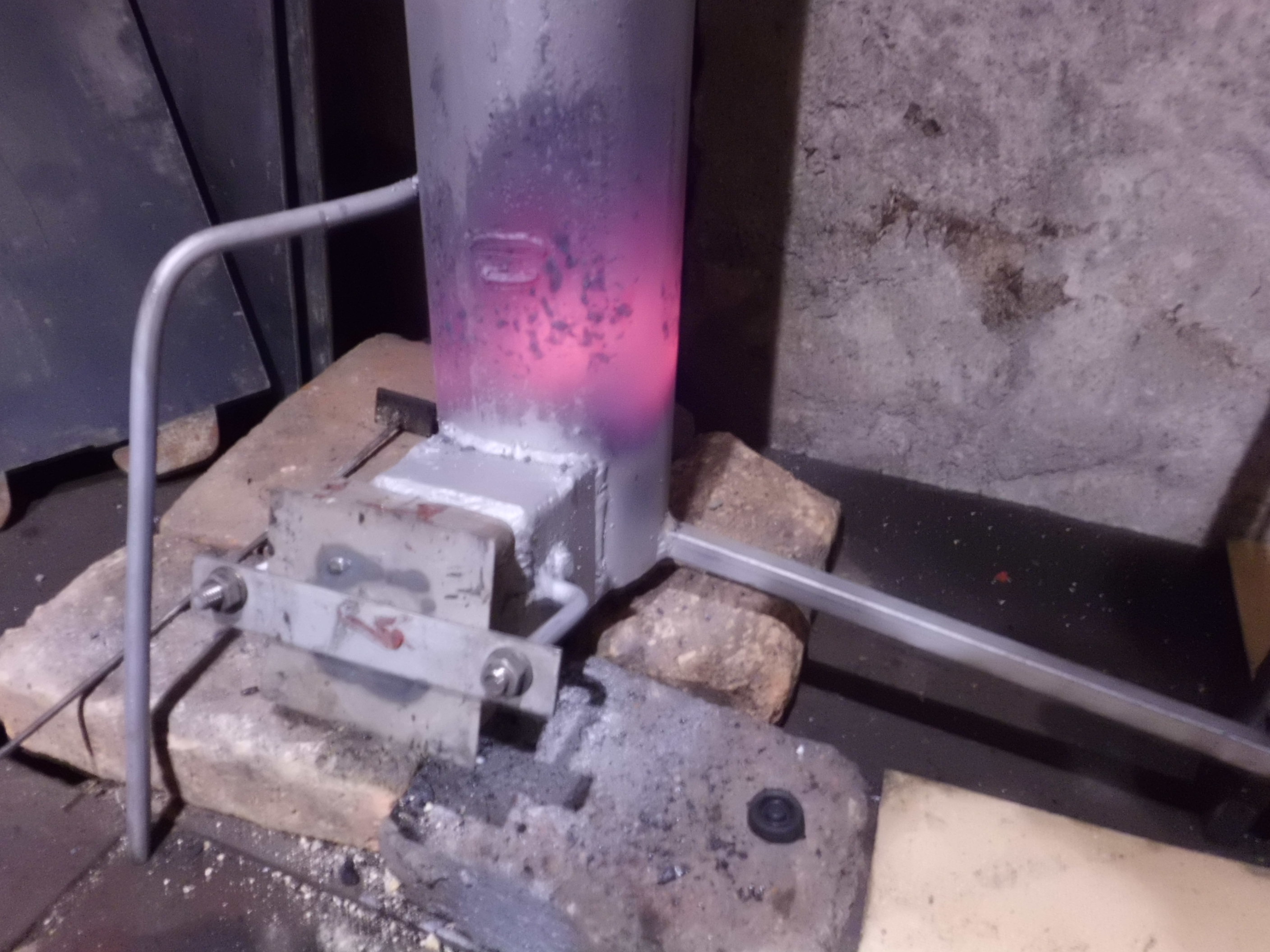

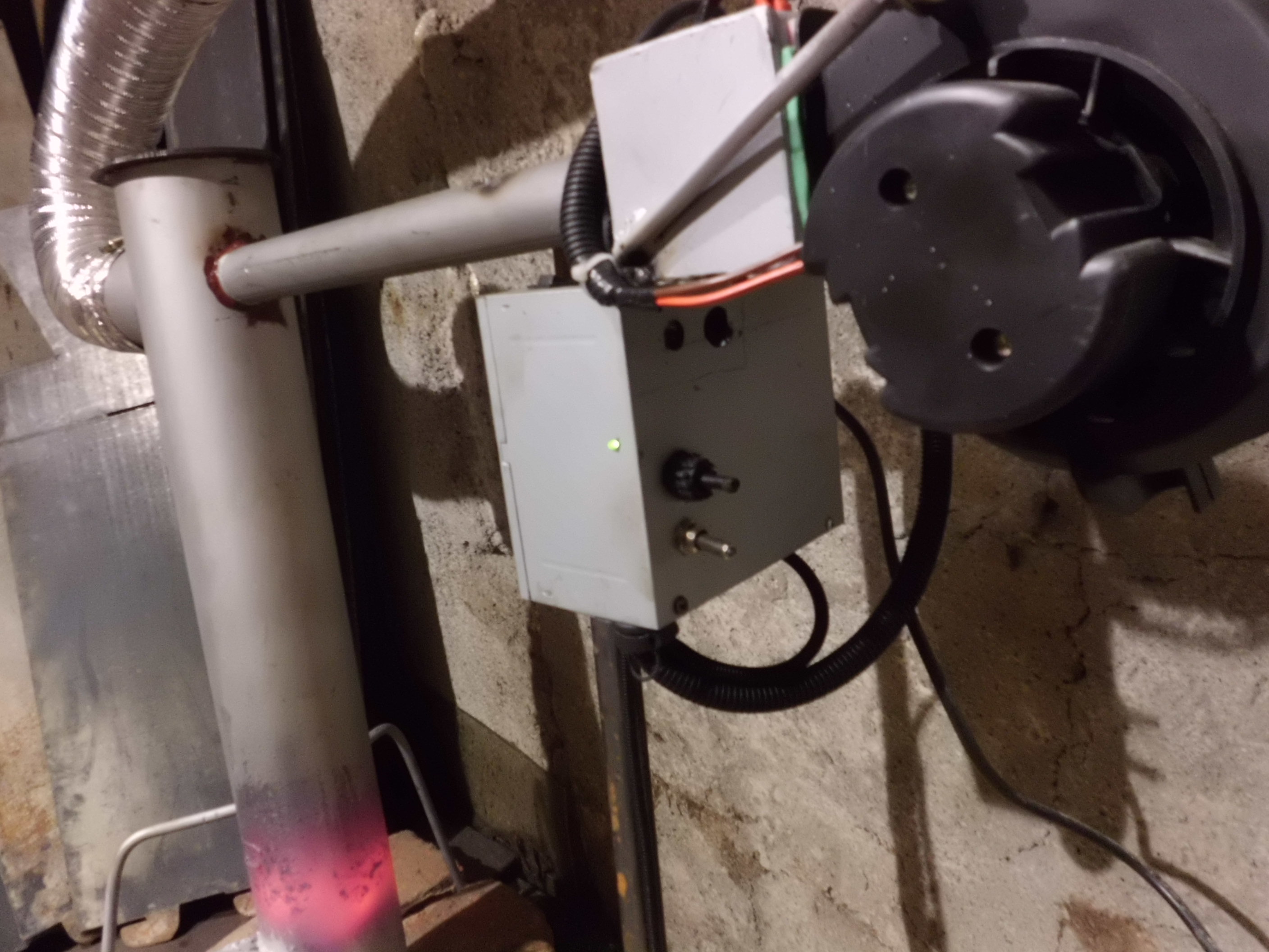

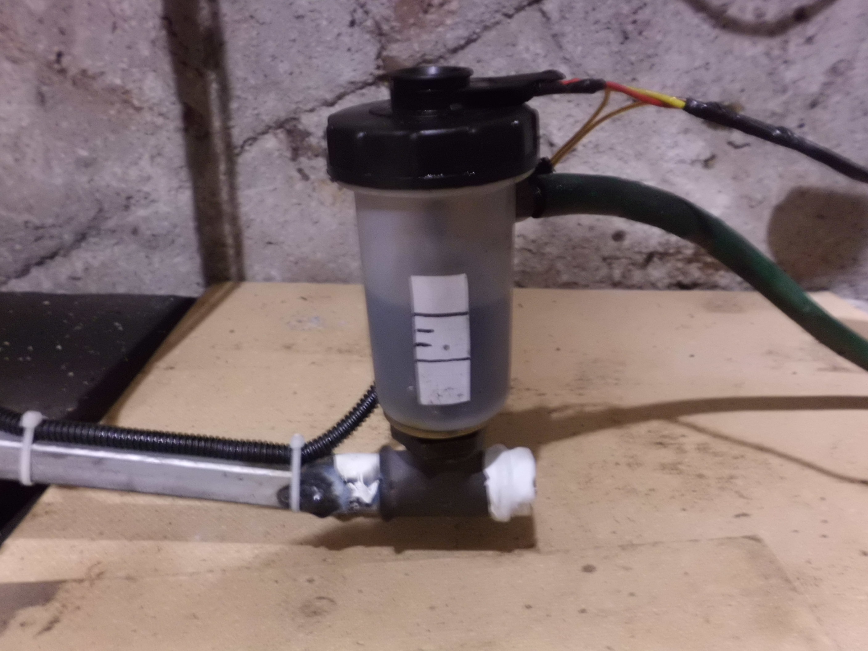

    Подачу масла сварганил из мотора стеклоподьемника от копейки и маслонасоса от скутера. Регулировку уровня масла(после почти недельных экспериментов и доводок), смастерил из бачка сцепления(ГАЗ), крышки тормозного бачка и реле разгрузки. Подача масла стабильная, уровень постоянный. Иногда правда, бывает что не замыкаются контакты в бачке, приходится его "будить" щелбаном. Но это очень редко, печь из режима не выходит... Если нужно полное фото насоса, выложу позже...
      729,1 КБ
      398
      867,1 КБ
      364
  2. Виталя

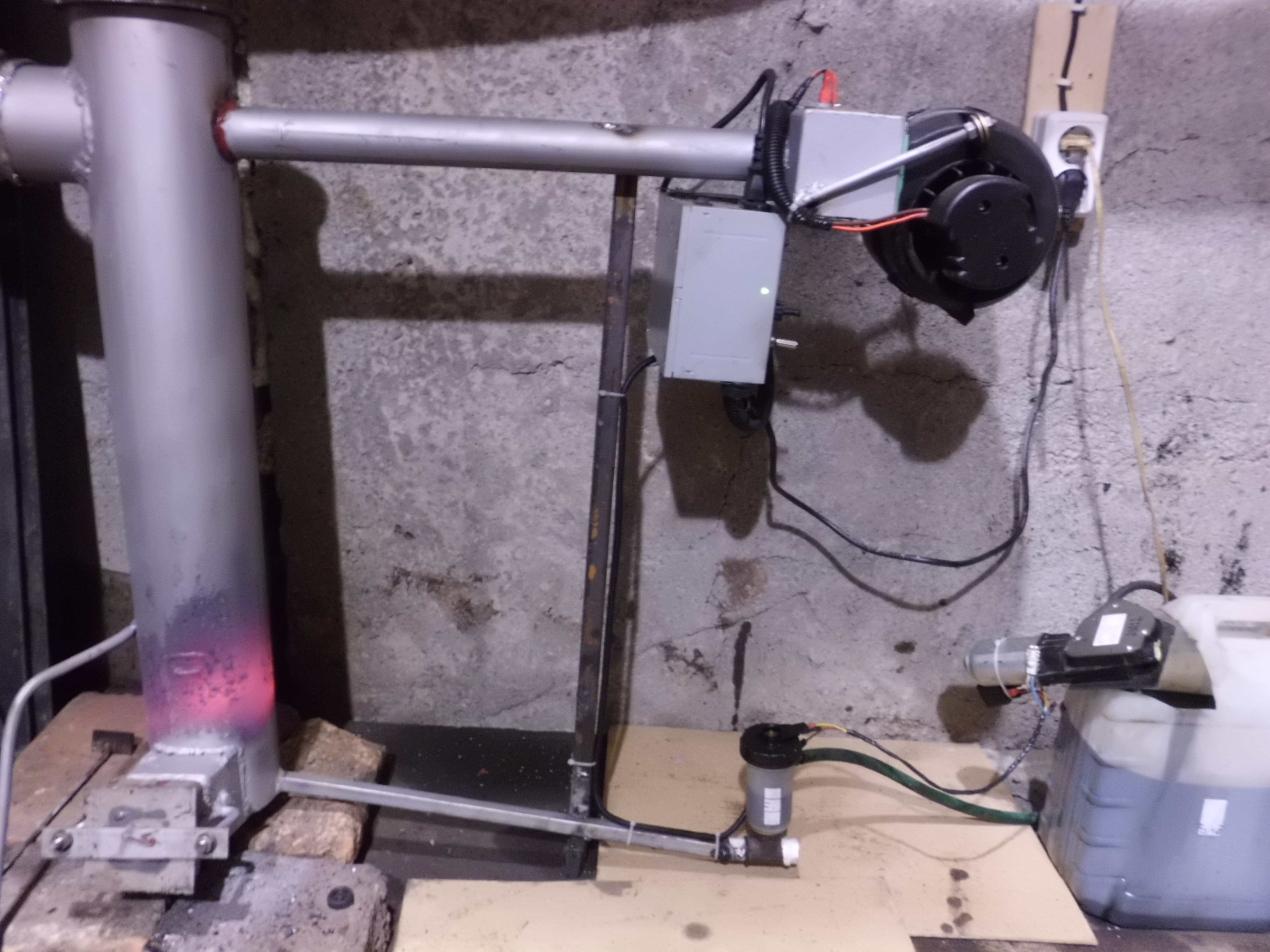

    pankl2 Вашей тонкой трубой сгодится отапливать только маленькую сторожку. Так как маленький размер корпуса (хоть и нагретый до красна) не способствует большой теплоотдаче. Лучше больше корпус, но ниже температура, чем маленький раскалённый паяльник.
    Конкретно к вашему размеру, рекомендую наварить рёбра, для лучшего теплосъёма.

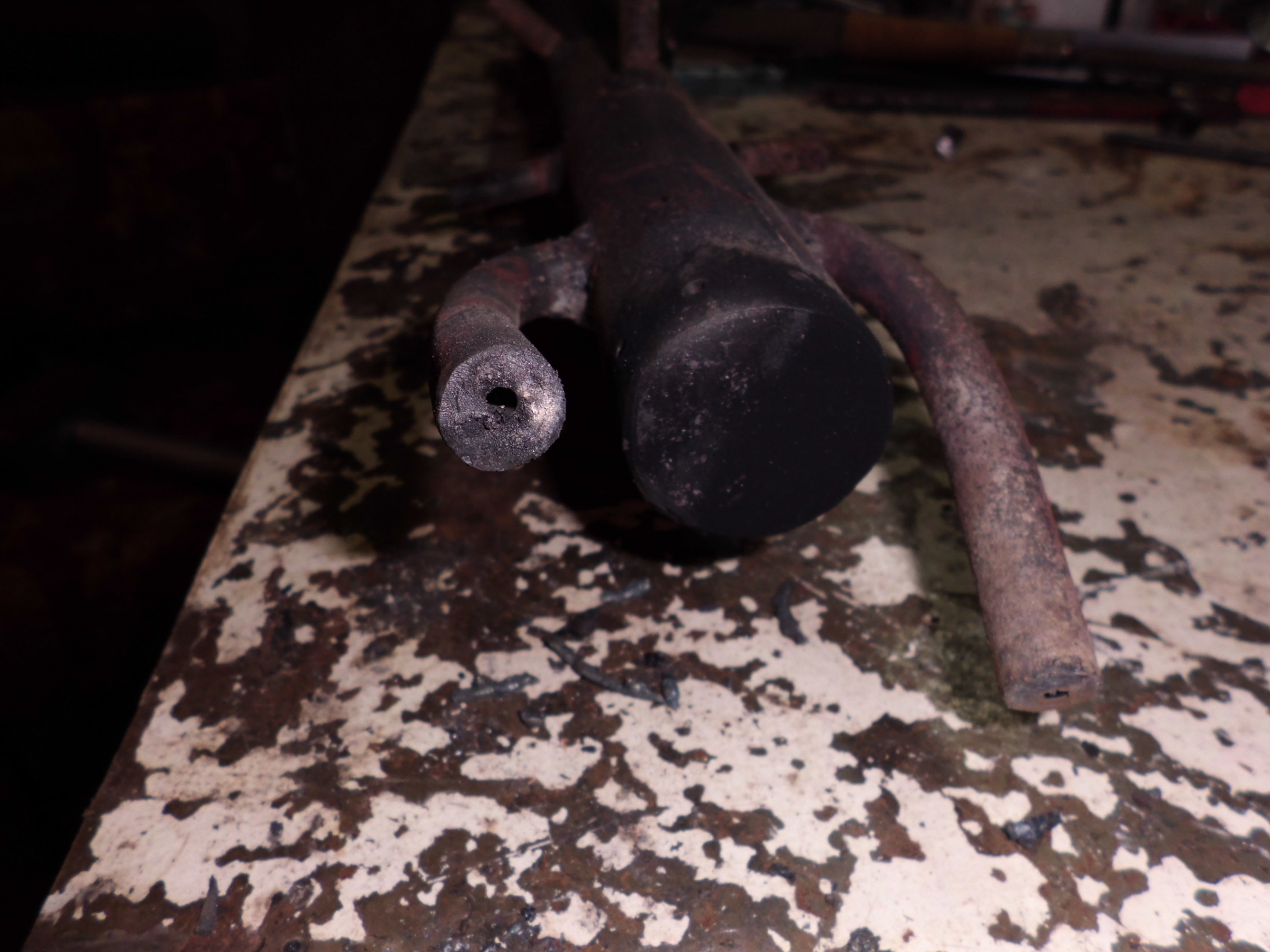

    36

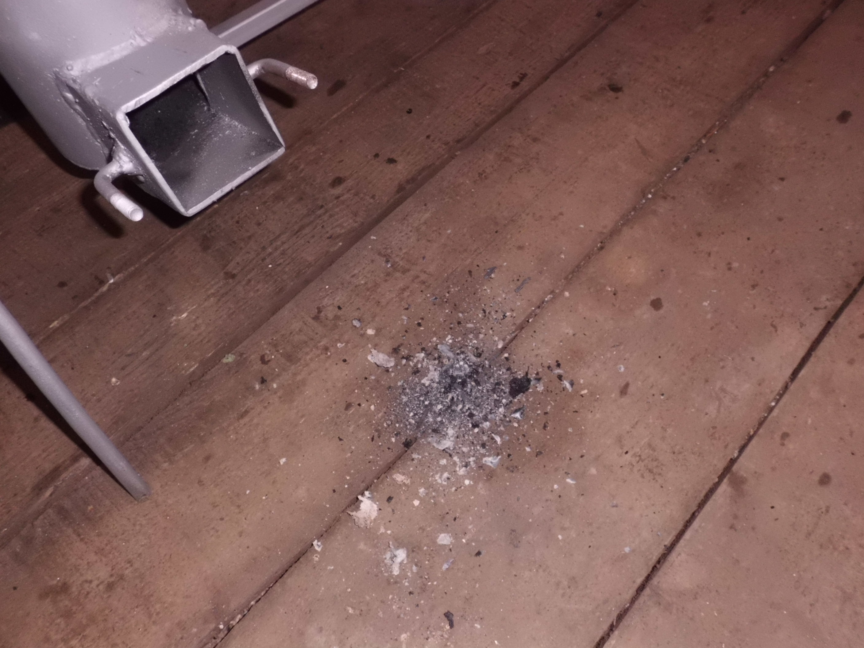

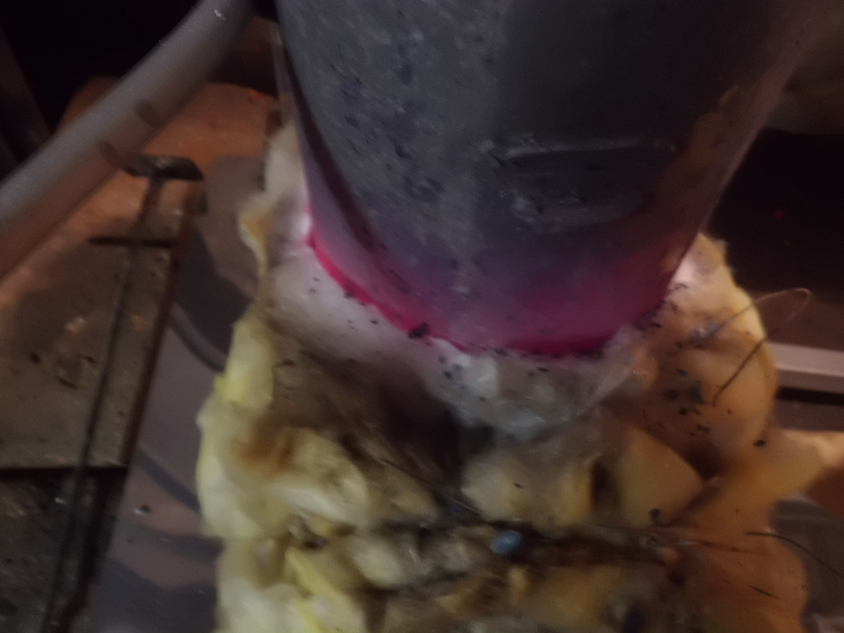

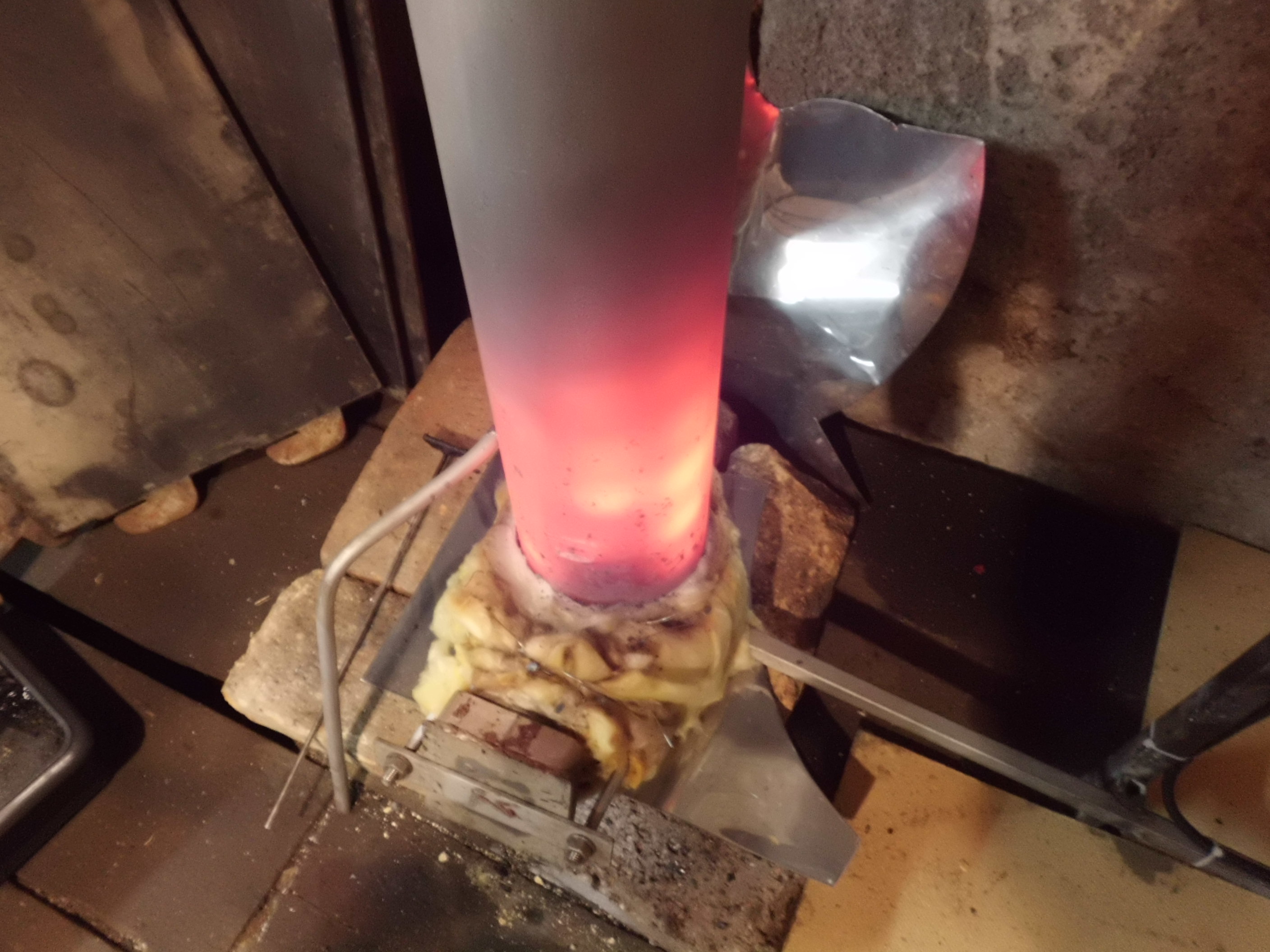

    И вот началась эксплуотация сего агрегата. Наступили морозы и печь стала выдавать меньше тепла. Расход был 1л/ч на максимальных оборотах и 0,5л/ч на минимуме.
      858,2 КБ
      346
      824,5 КБ
      316
      811,1 КБ
      294

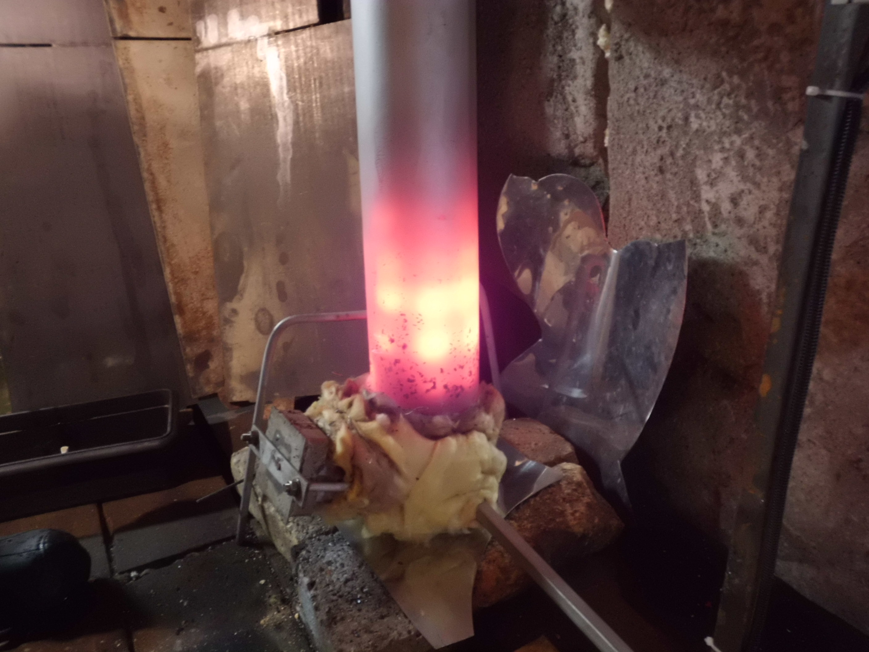

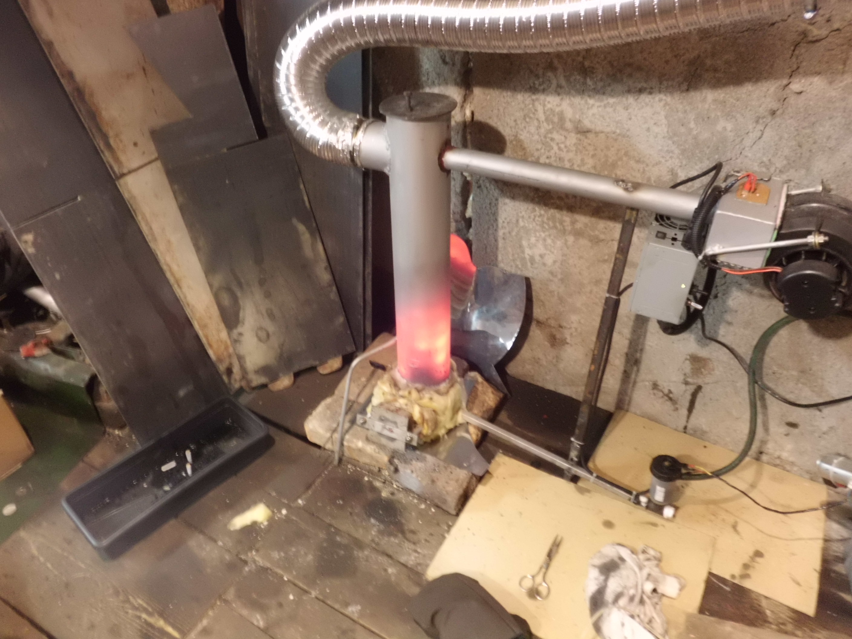

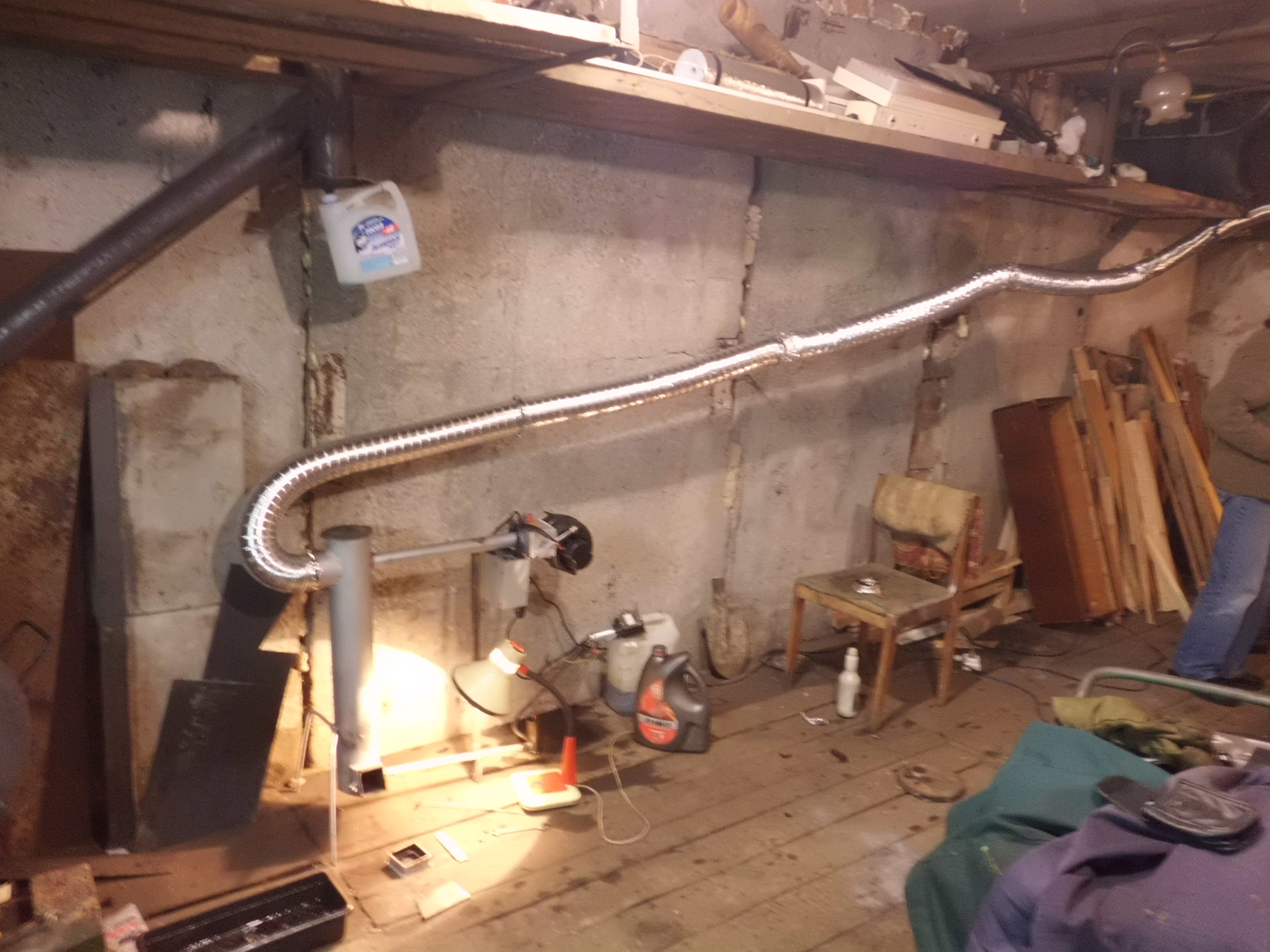

    Не долго думая, все-таки форум то читал, решил, без долгих переделок, обойтись минимальным абгрейдом. А именно, просто утеплил, низ печи. В гараже валялась старая газовая плита, выковырял из нее вату(вокруг жарочного шкафа) и намотал на низ печи. Радости моей не было конца. Печь стала потреблять 1,3-1,4л/ч, соответсвенно и нагревается в разы больше.

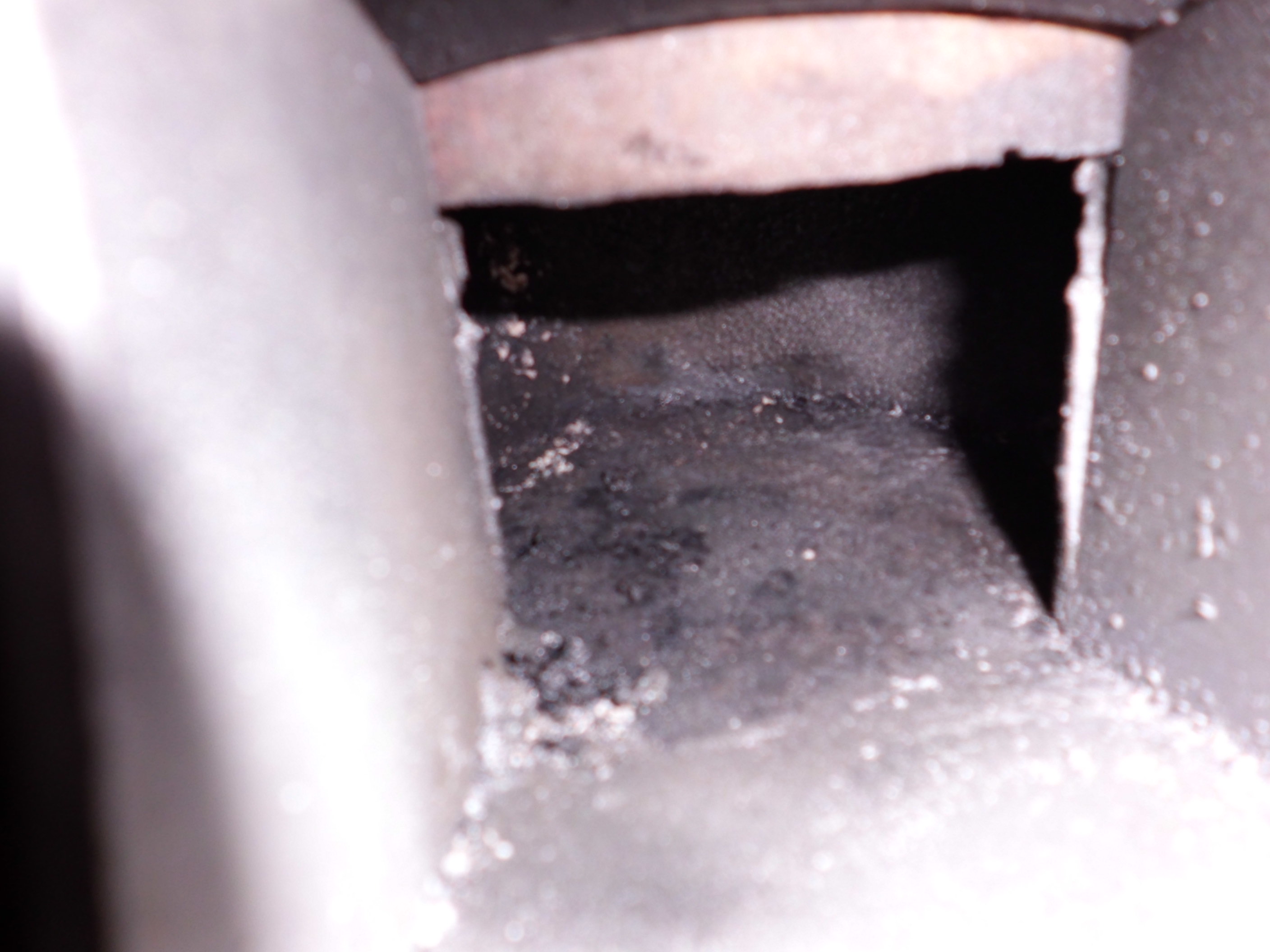

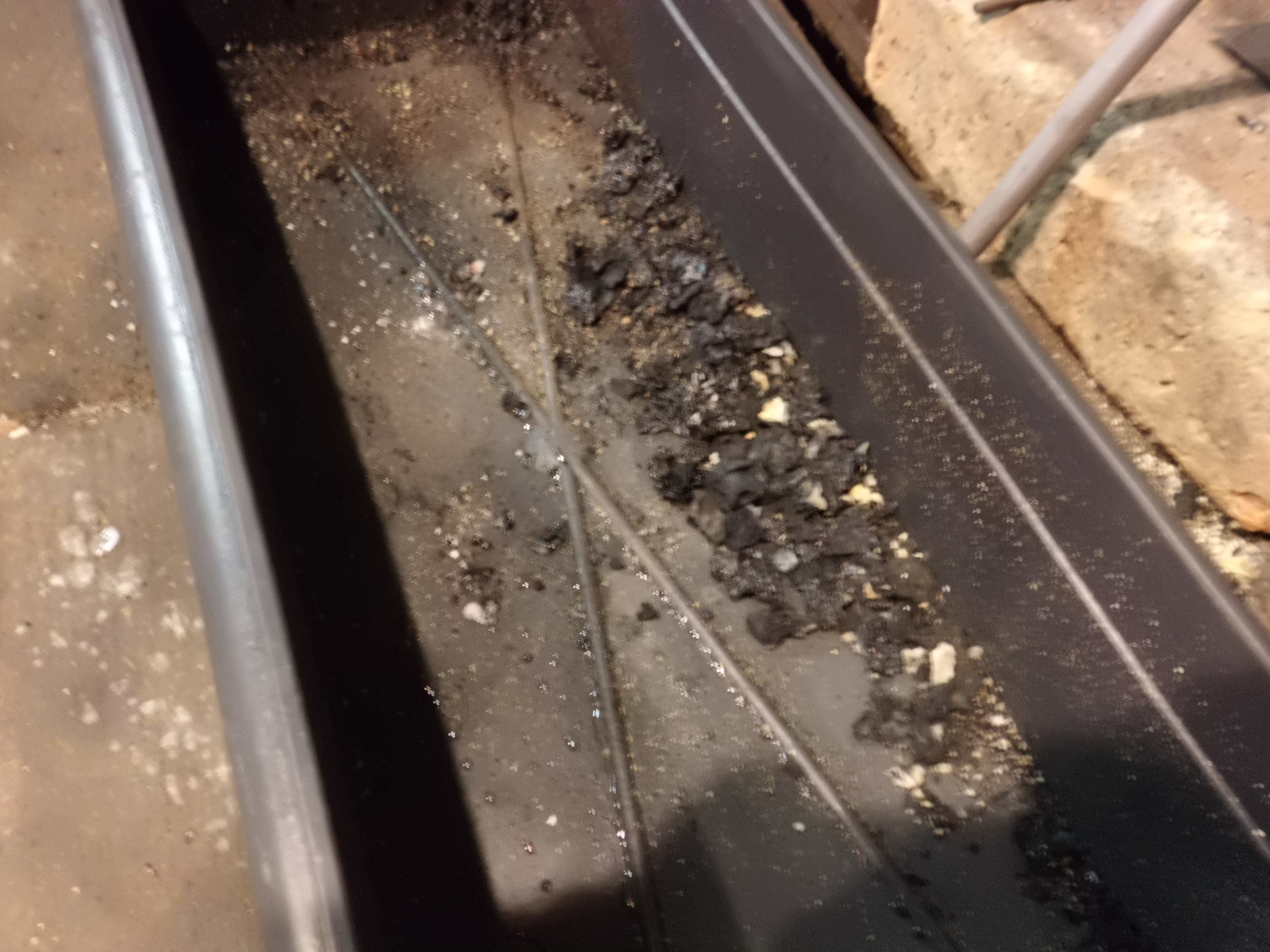

    Выкладываю все оставшиеся фото, надеюсь они помогут в создании таких печей...
    Захожу сейчас суда не часто, но если у кого-то возникнут вопросы, с удовольствием отвечу.
    Еще раз спасибо этому форуму и его участникам!

  7. 1TOM1
    С таким дымоходом конденсат не донимает ?
    Автоматика на уровень масла как понимаю от тормозной системы?

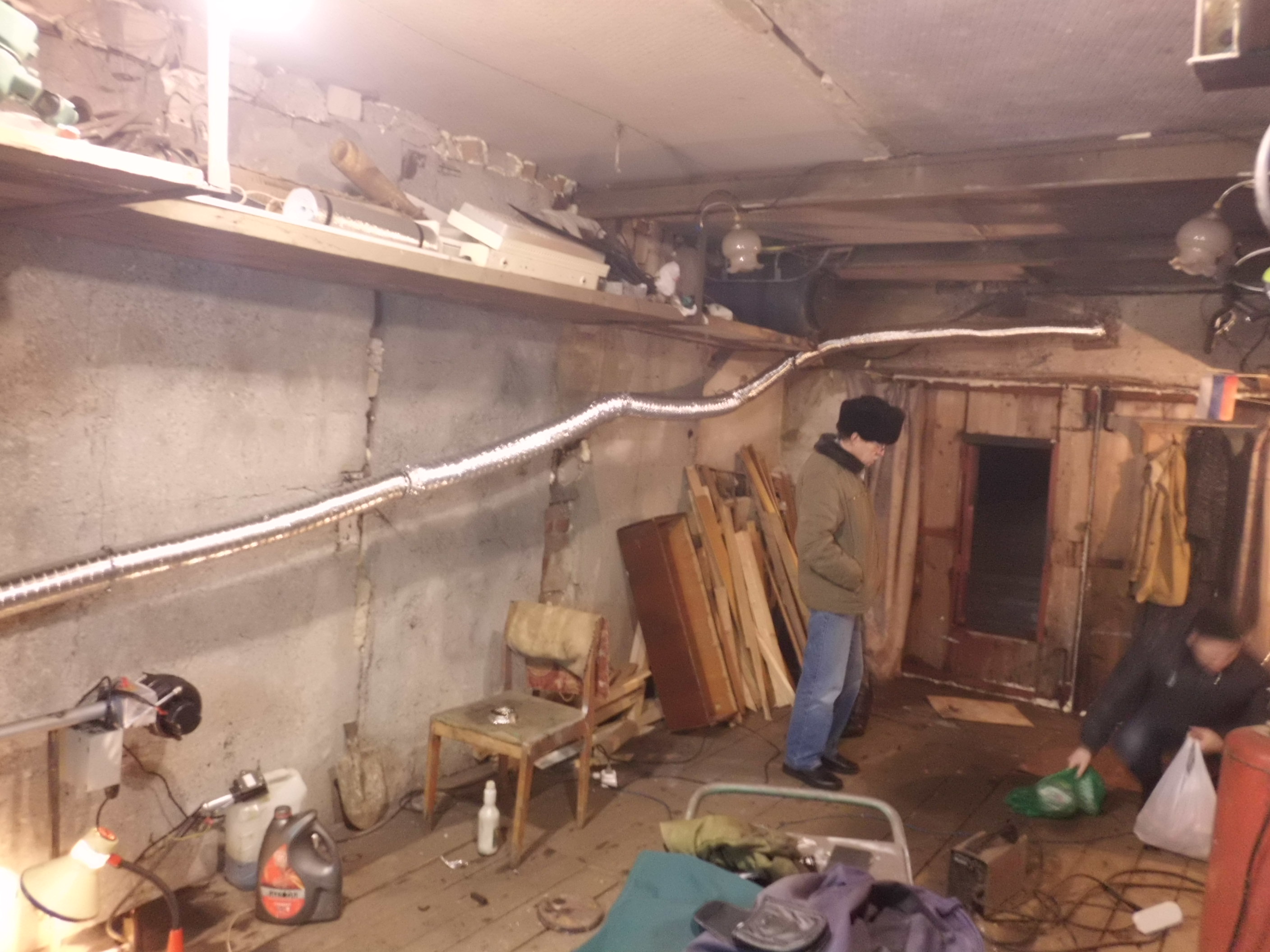

  9. pankl2
    24 ноя 2014
    36
    конденсата нет в принципе, гофра "шипит" почти до конца гаража, подумываю, приладить еще метра три, чтобы снять все тепло ))
    все материалы в основном из авто запчастей, проще купить, чем выдумывать .
  10. vitalii2202
    Расход очень большой для такой печи.
    У меня печь 160, расход 1.1л /ч

  16. pankl2
    24 ноя 2014
    36
    ну, расход на максимальных оборотах такой, на минималке не замерял еще. Без утепления она кушала 1л/ч ровно но и грелась соответсвенно меньше(см. пост 81) , ведь спичкой гараж не прогрееш. Сколько сгорит масла, столько и теплпа выделится ). другое дело сколько его на улицу выйдет )). А гофра если прогорит, есть замена - колено из нержавейки. Чтоб не газы не пропускали использую герметик для каминов.

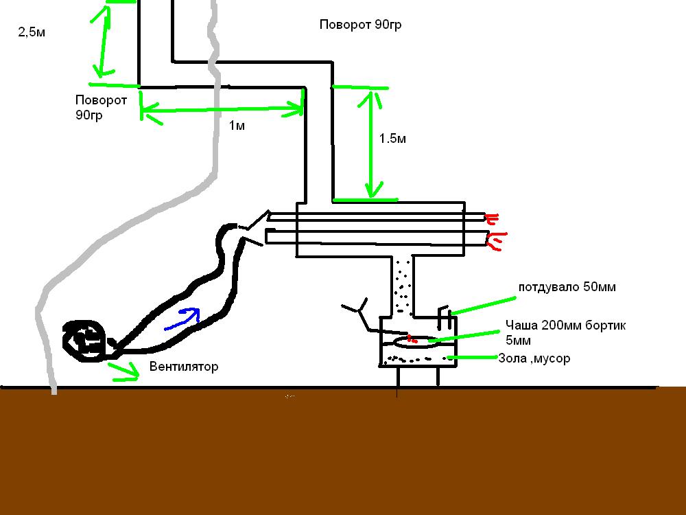

    принцып самой печи нарисован,в так называемом теплообменнике 5 труб диаметром 30мм
    через них дует 2 вентилятора на 100мм (вентиляционных по 10ват каждый)
    Разжигаеться быстро 5минут тепло идет но есть 2 проблемы
    1 засоряеться дымоход! после 200литров масла надо чистить
    2 печь не нагриваеться как положенно!
    подскажите в чем причина ? что переделать?
    Длинна дымохода от земли до грибка на трубе 4 м диаметр 108мм
    труба из которой изгоовлена нижняя и верхняя часть печи 400мм
    масло чистое без воды тк отстаиваеться
    поилка - капельнца
    до этого на этом же дымоходе была буржуйка с приставкой для отработки всё работало на ура! ниразу не засорилась труба,труба была без грамма сажи!

    Здравствуйте . 1 желательно дымоход длжен быть прямой и вертикальный и диаметр побольше при розжиге внутрь помещения не будет дымить .. 2 Дайте верхней печи разогрется как положено и пускай поработает максимальное время и тогда можно увидеть . Что возможно Вы переохдождаете верхнюю часть печи .. Выход следующий когда погоняете без улитки и будет все нормально нужно сделать регулированным поток воздуха дабы не сильно охлаждать печь . Советы даны по картинке что Вы дали . Возможно есть и другие проблеммы с печкой .. Сделайте видео и спецы по данной печке Вам подскажут какие еще моут быть неточности в изготовлении сего агрегата..с уважением..
